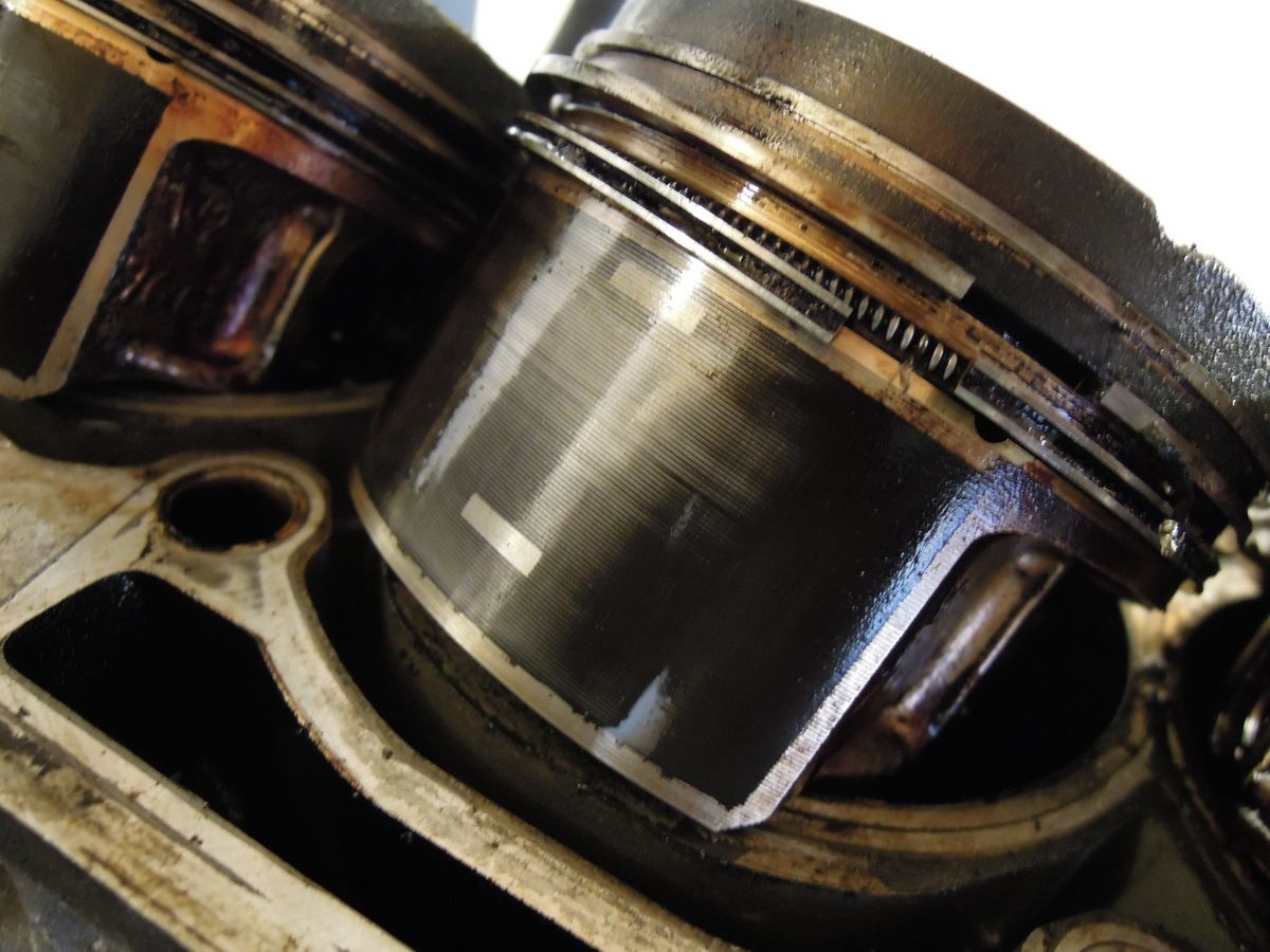

Stefan melde dat zijn gereviseerde motor langere zuigers hadden gekregen.
Tenminste dat werd hem verteld.
Ik had hier al eens eerder opgezocht naar informatie over deze kwestie.
De zuigers zijn in elk geval niet langer geworden Dat zou het benzine verbruik ook zeker niet ten goede komen.
A2D2 geeft ook aan dat de zuigerveren gewijzigd zijn en meestal is de olieschraapveer de boos doener..zoals bij vele audi motoren ....
Het kantelen van de zuigers hoor je zelfs tot de laatste serie 1.4 behalve een motor code is er niet veel veranderd.
De olie schraapveer doet zijn werk niet goed, waardoor er teveel olie op de cilinderwand achterblijft en hier door uiteindelijk de zuigerveren verkleven dan wel vast komen te zitten.
Dit leidt dan weer tot zeer slechte afdichting en blow-by gas langs de zuiger wat de situatie nog een keer verslechterd.
Bij garantie gevallen van wege hoge olie verbruik werden alleen de zuigerveren en olie schraap veren vervangen.
aua olieschraapveer 2001.jpg (241.19 KiB) 1507 keer bekeken
23 sep 2021, 20:16 1 x
audiJan schreef:
23 sep 2021, 19:47
Bij garantie gevallen vanwege hoge olie verbruik werden alleen de zuigerveren en olie schraap veren vervangen.
Dank voor de heldere uiteenzetting @audiJan, laat nu niets meer te wensen over!
Kantelende zuigers krijgen de meesten vroeg of laat, net zoals de verkleefde olieschraapveren. De auto's die overwegend snelwegkilometers maken zullen hier minder last van hebben/krijgen. Die motoren worden goed heet wat de algehele techniek ten goede komt.
Bij de onze zijn de verkleefde olieschraapveren destijds opgelost door een volledige WD40 spoeling, sindsdien olieverbruik sterk gereduceerd.

24 sep 2021, 10:35 2 x
Niet helemaal in de goede rubriek, maar ja:
In hoofdzaak ga je WD-40 spoelen als je een revisie van de motor te ingrijpend vindt maar het smeerolie verbruik onacceptabel hoog is.
Je draait de bougies er uit, zet de krukas in een stand dat geen van de zuigers bovenin staat.
Dan giet je de ruimte boven de zuiger vol met WD-40.
( is niet alleen leverbaar in spuitbussen maar ook als gewone vloeistof in grote verpakking)
De volgegoten motor laat je een dag staan. Dan ga je kijken wat er nog boven de zuiger staat, hoe meer er weg is hoe slechter de afdichting van de zuigerveren.
De weggelopen vloeistof loopt het Carter in dus olieverversen is wel een vereiste later.
Dan vul je weer bij en laat dat weer staan een paar dagen .
Eventueel de hele procedure nog een keer herhalen na een paar dagen rijden. EN olieverversen met filter!
Met dit alles hoop je te bereiken dat de dichtgekoekte gaatjes achter de olieschraapveer en de koolafzetting bij de gewone zuigerveren weer zacht wordt en bij gebruik van de motor gaat oplossen.
Het is geen gelijkwaardig alternatief voor revisie, eenmaal versleten delen van de zuiger en cilinder worden er niet beter van.
Alleen bij motoren die weinig gelopen hebben en sterk vervuild zijn kan het helpen om het olieverbruik terug te dringen .
