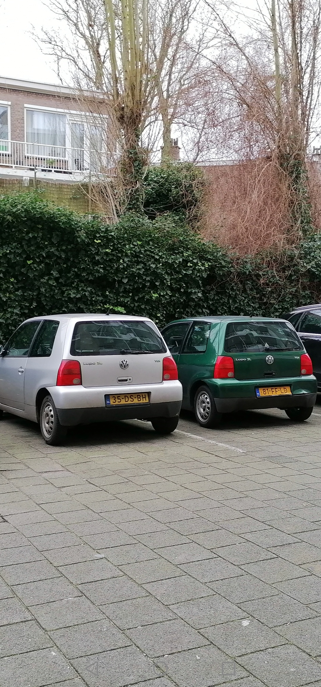

Ik ben misschien nog wel dubbel IN roulatie!!!Johan 3L schreef: ↑14 jan 2022, 19:37Pim?Ron47 schreef: ↑14 jan 2022, 19:18PIM uit den Haag is bij uitstek deskundig op het schakelprobleem bij de A2 1.2 tdi en zn broertje de Polo. Via een pb tje kan ik zijn telefoonnummer doorgeven. Hij krijgt het altijd voor elkaar als de koppeling en de bak goed zijn en anders volgt een zekere diagnose.
Die is toch al jaaaren uit de 3L roulatie
Het laatste wat ik over hem heb gehoord is dat ie helemaal ermee is gestopt, of heb jij andere informatie?
In die regio kun je David uit Heerhugowaard eens proberen
Maar uitsluitend voor liefhebbers.
Niet voor mensen met een winstoogmerk.
- Screenshot_20220103_154733_com.android.gallery3d.jpg (1.28 MiB) 1593 keer bekeken
Hoewel ik nu geen A2 zie.... welkom mijn het Topic van Peperbusjes...
