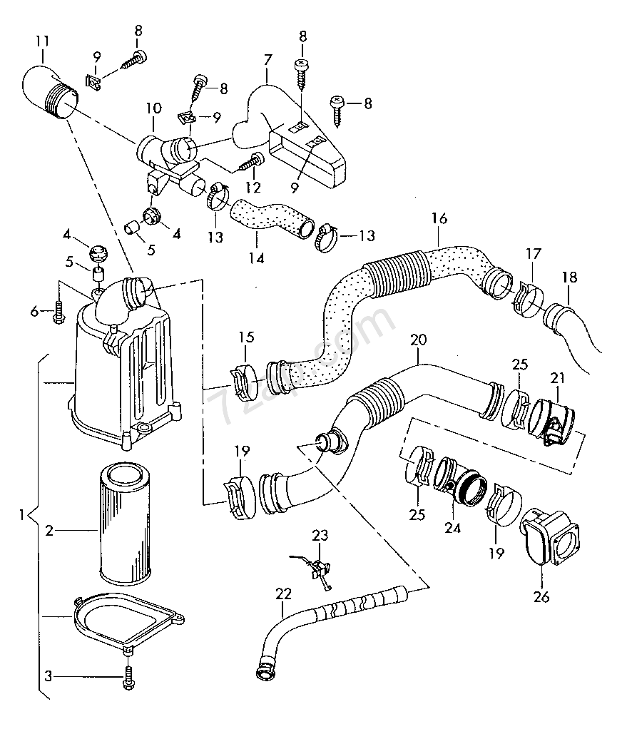

Beste,
Ik zoek een onderdeel voor mijn A2, maar kan het nergens op tekeningen vinden.
Het gaat om het rood omsingelde slang op de foto.
Weet iemand wat het is en wat het part nummer is?

Volgens mij bedoel je slang nr 14, aanzuigslang voor door de uitlaat voorverwarmde lucht (winter) - in de zomer gaat de lucht via opening 7 naar het luchtfilter.
Het onderdeelnummer is 049 129 627 T volgens https://audi.7zap.com/en/rdw/audi+a2/a2 ... 29-129025/

Dank, dat moet hem wel zijn.
