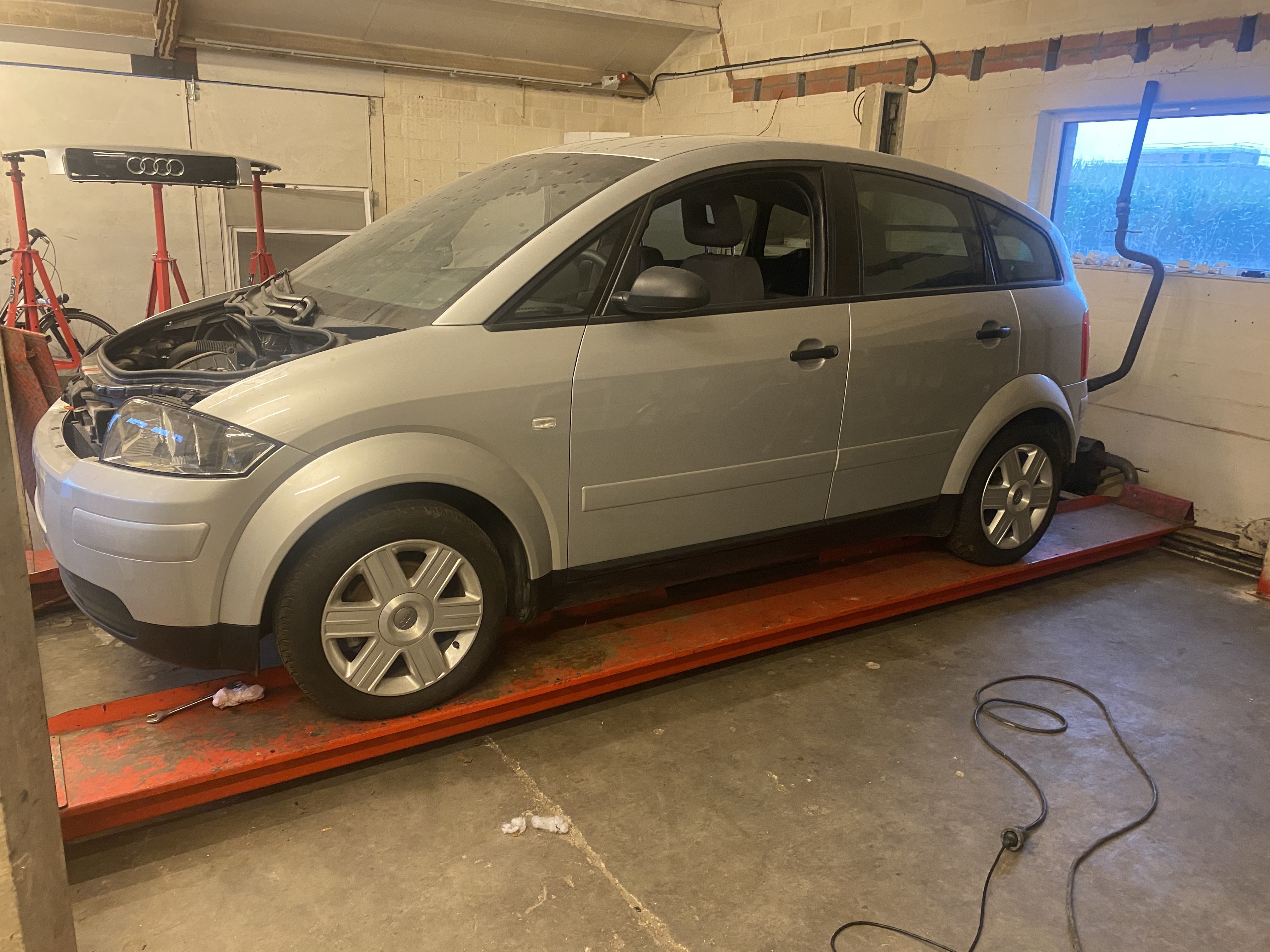

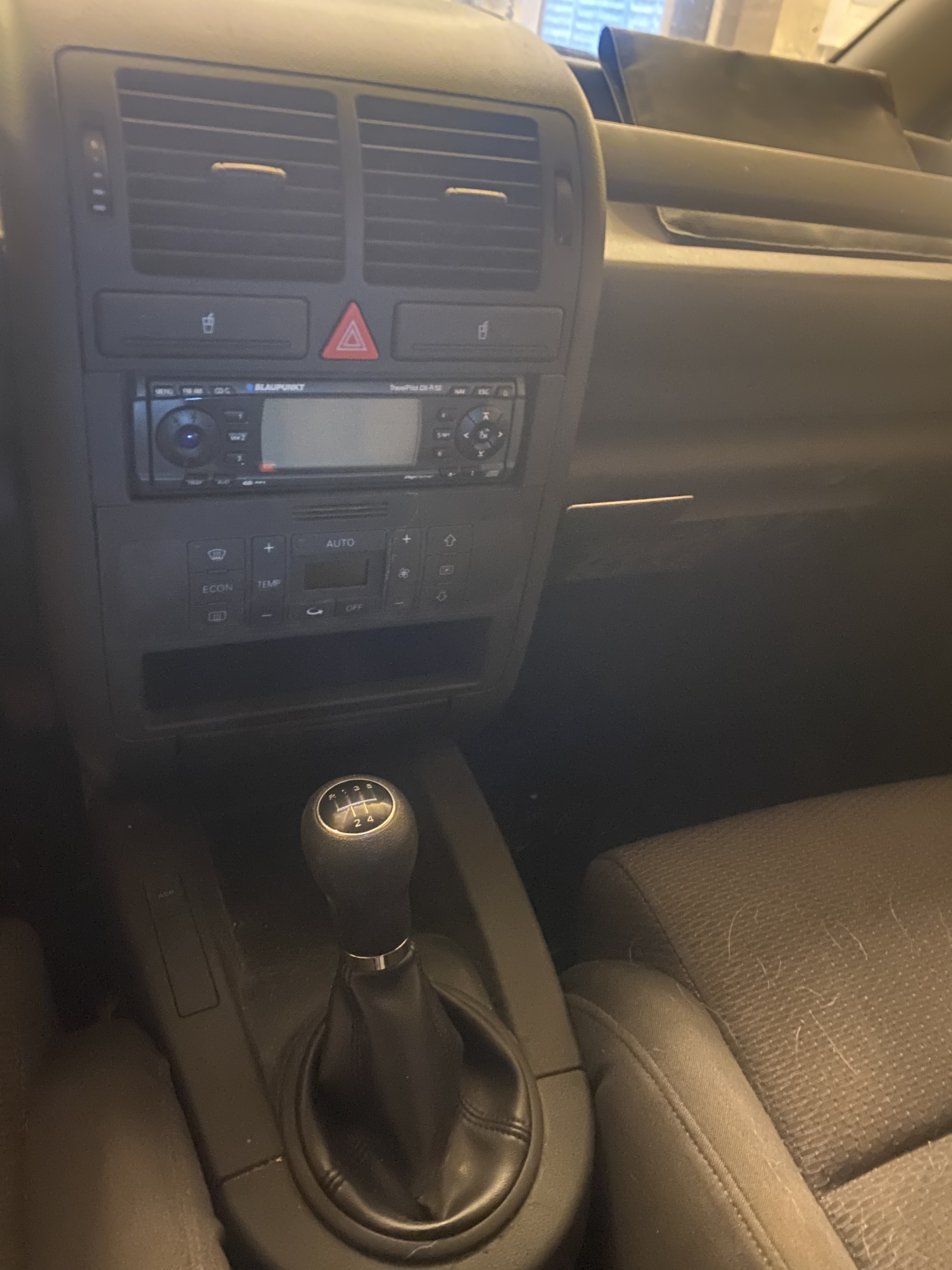

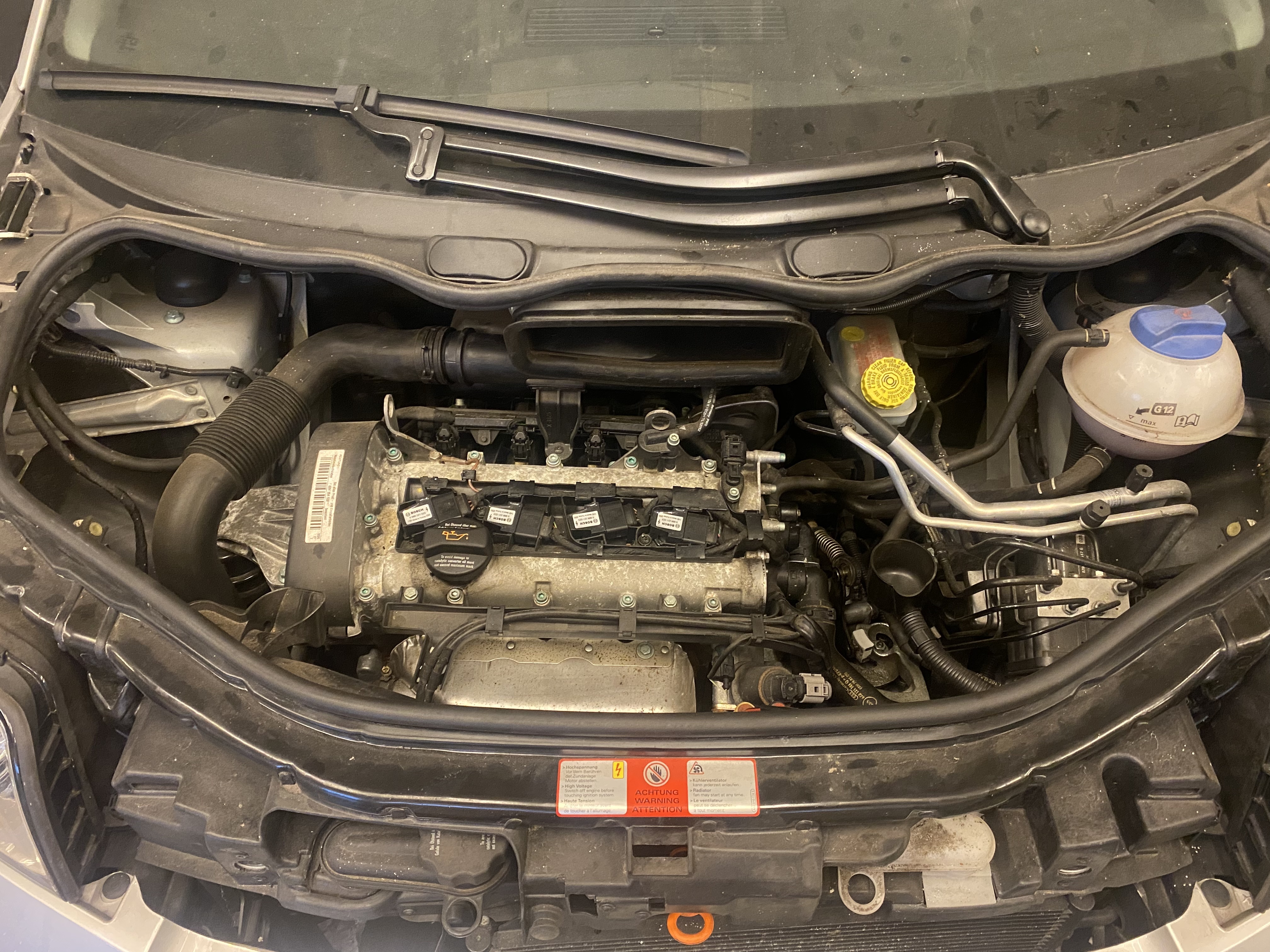

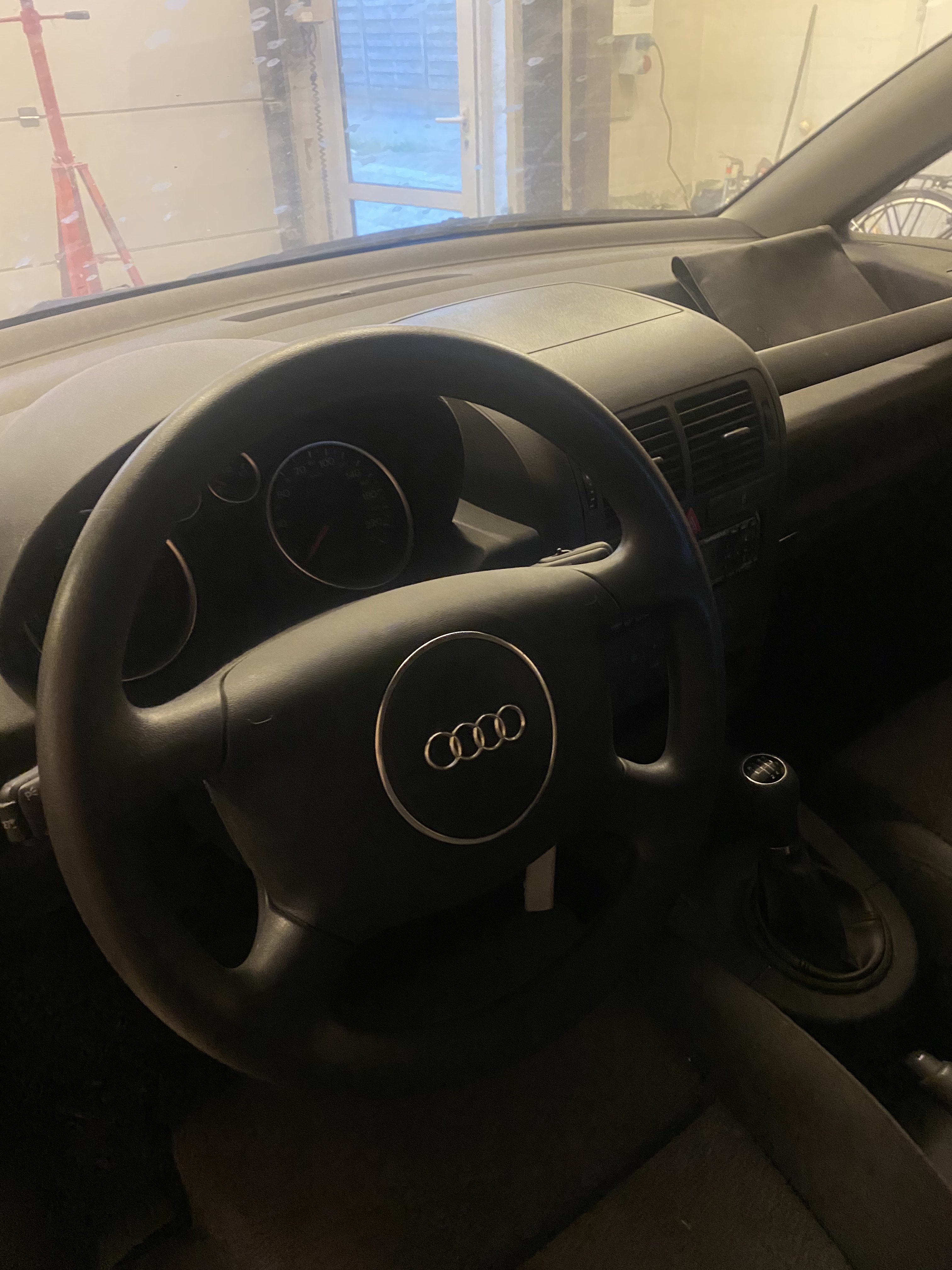

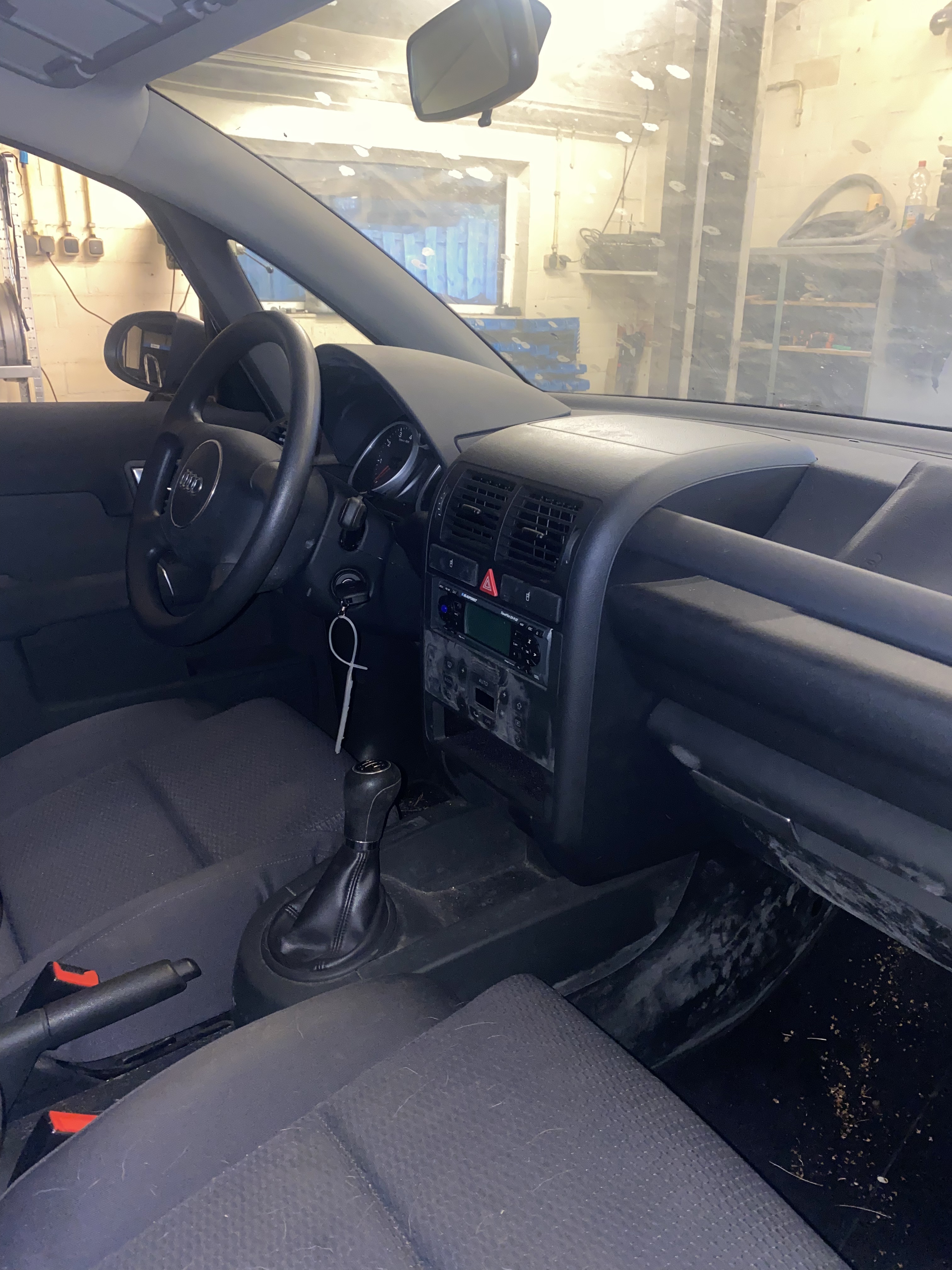

Hierbij een aantal foto’s, moet allemaal nog eens flink gepoetst worden. Maar dat is voor als hij rijd 😁

Je oom had last van haaruitval of een grote hond zo te zien ;-)

Haha ja, mijn hond sprong er in toen de deur nog open stond 😅
