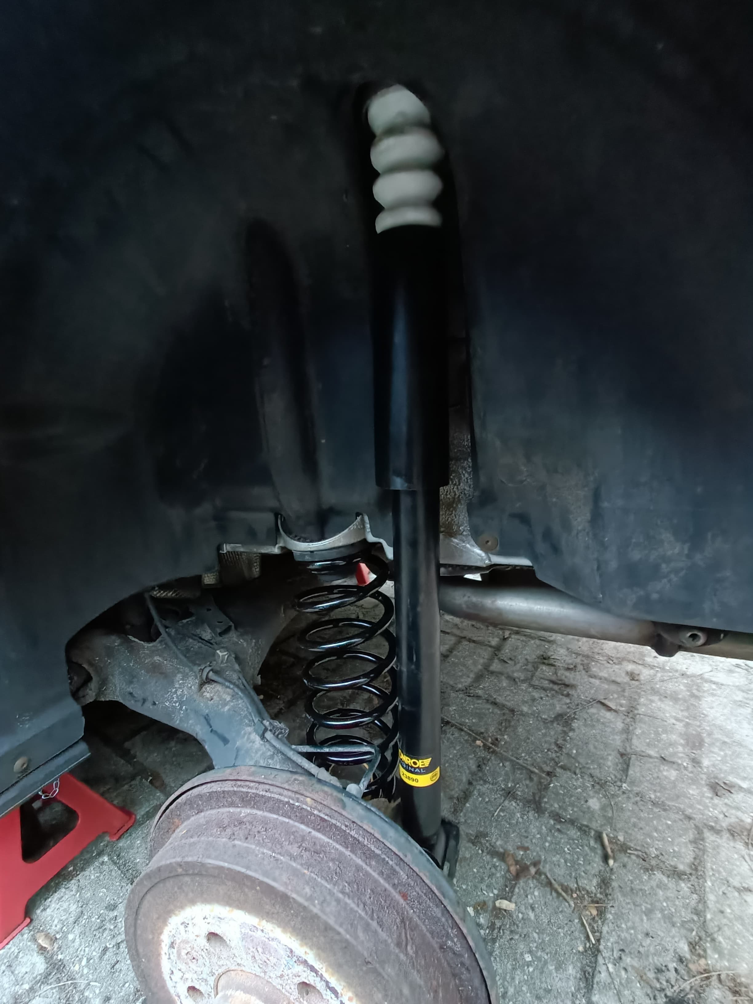

Nou, een mooie sleutelsessie verder en er zitten nieuwe (OSS) veren, Monroe schokdempers en de hele bende montagemateriaal onder. De auto staat (naar verwachting) iets hoger op de achterpoten als die leeg is. Rijgedrag is prima, helemaal leeg is 'ie iets stug achter, maar met de juiste dempers helemaal niet stuiterig. Ik moet nog even proberen hoe het rijgedrag vol beladen is, maar heb nu geen 3 volwassenen tot mijn beschikking :joy: .
Dank voor alle reacties! En heel erg bedankt @kobus1978 voor de fantastische how-to betreffende vervangen van veren en schokdempers.
Ik zou deze veren (Sachs 996940) samen met de Monroe gasdempers zeker aanraden in ieder geval. Met nieuwe dempers rondom is de auto sowieso helemaal opgeknapt. Achteraf gezien was het echt een dweil aan de achterkant... De opgevreten pur-ringen aan de onderzijde zullen zeker niet mee hebben geholpen.
