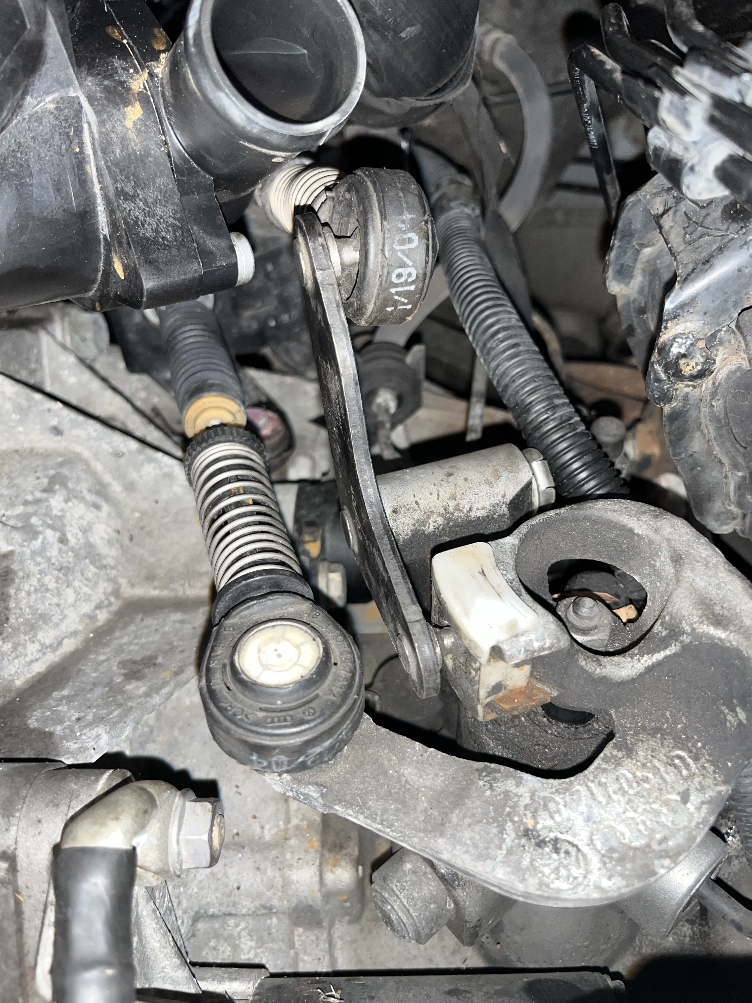

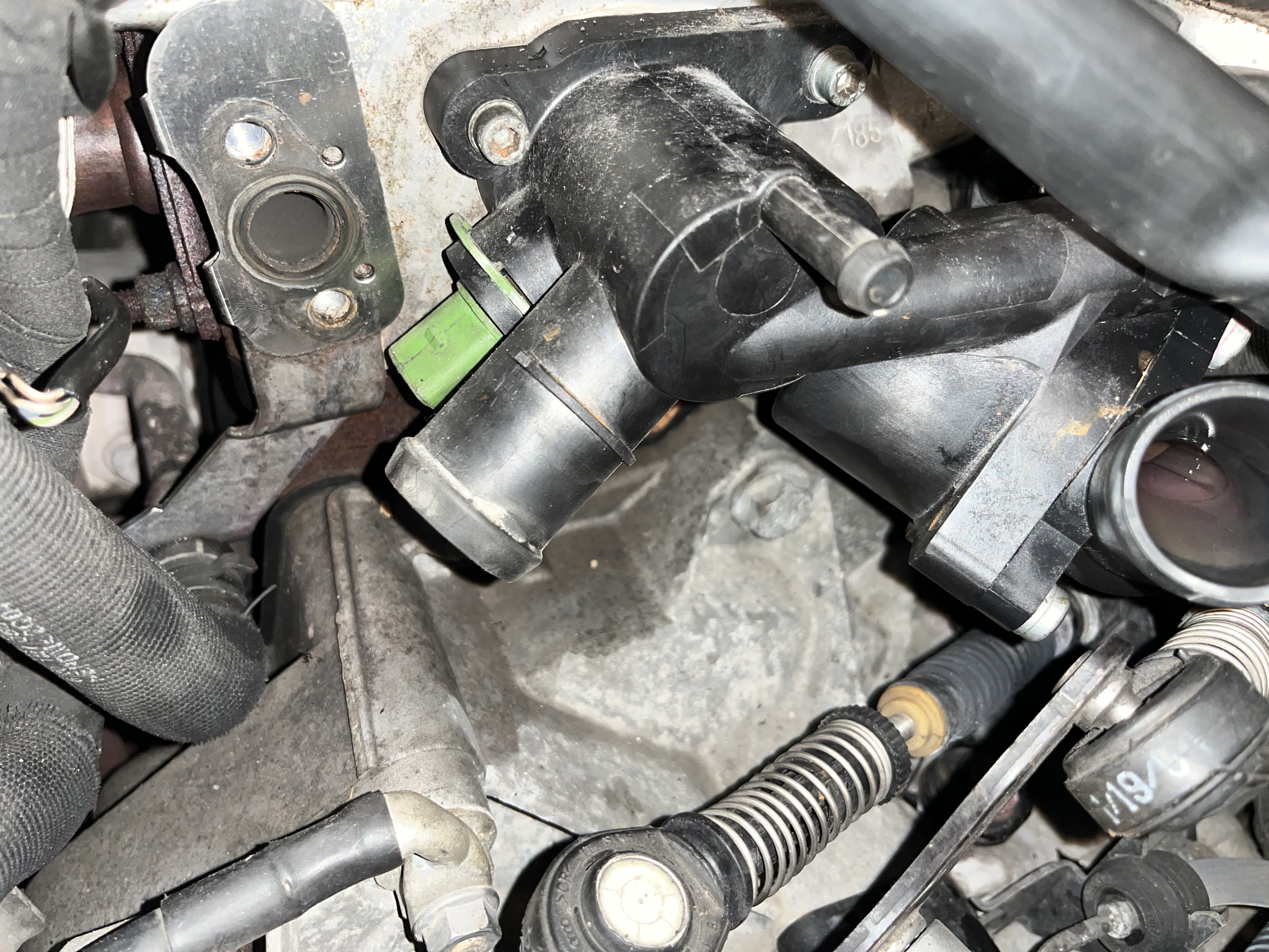

Inmiddels is de benzinepomp eraf en de EGR buis zodat het thermostaat huis zichtbaar wordt (waar de lekke buis aan de achterkant ingestoken zit).
Wat werd genoemd op het Duitse forum is om de schakelkabel los te halen. Ik dacht eerst nog hoezo dat dan? maar de kop van één van beide kabels zit duidelijk in de weg als het T-huis uit het blok geschoven moet worden…
(Opmerkingen bij foto’s moeten gewisseld worden)

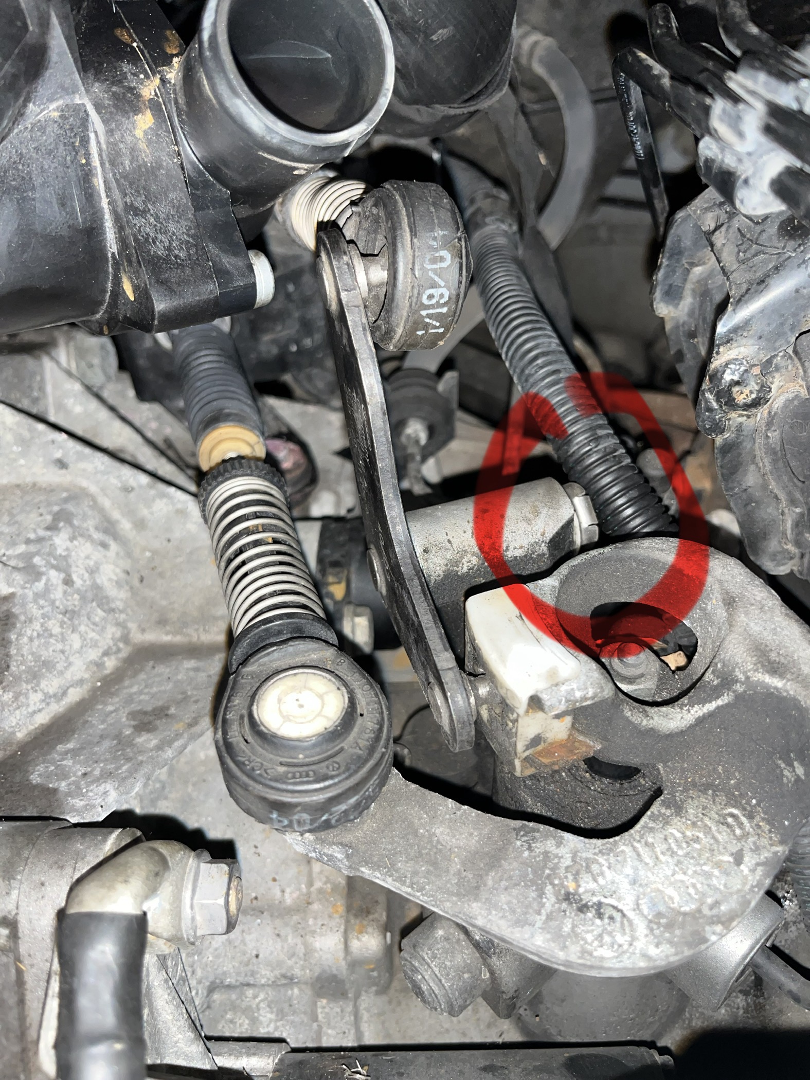

Vraag aan het forum: hoe haal ik die kop van de stalen kogel (aan de bak) af?? Is dat ‘gewoon’ eraf drukken met iets vork-achtigs? Of breekt er dan iets plastic achtigs?
Wie heeft er ervaring mee?
Tnx!!
Tnx!!
- Thermostaathuis
- IMG_0328.jpeg (3.42 MiB) 2540 keer bekeken
- Beide schakelkabeleinden (rechtse moet los)

Zie foto, als je de clip (rode cirkel) los haalt dan kan de schakelvork uit de schakeltoren. Dan hoef je ook niet de kabels los te maken. Die gaan helaas moeilijk los of ik weet ook niet hoe het moet.
- IMG_2883.jpeg (886.86 KiB) 2511 keer bekeken

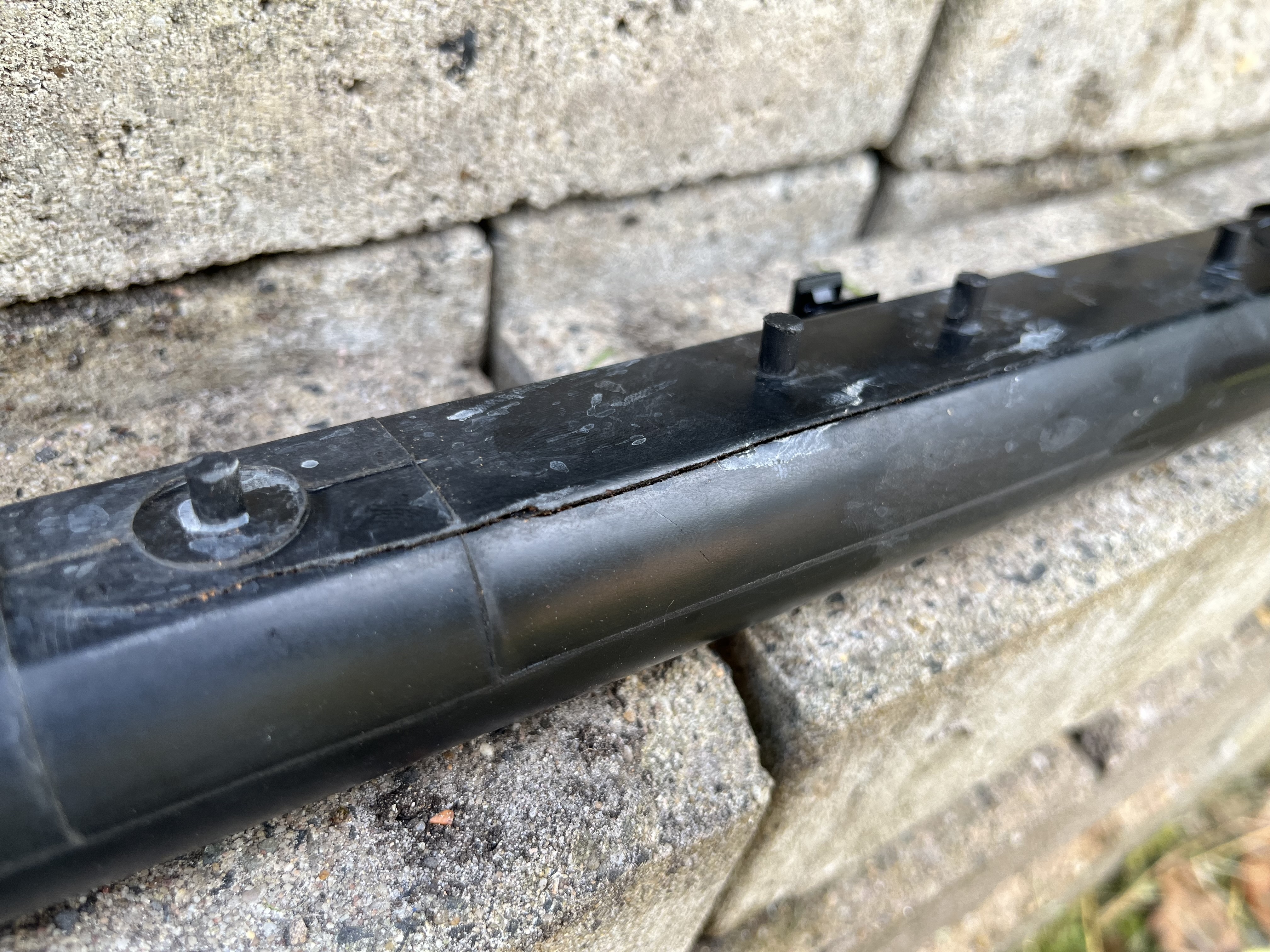

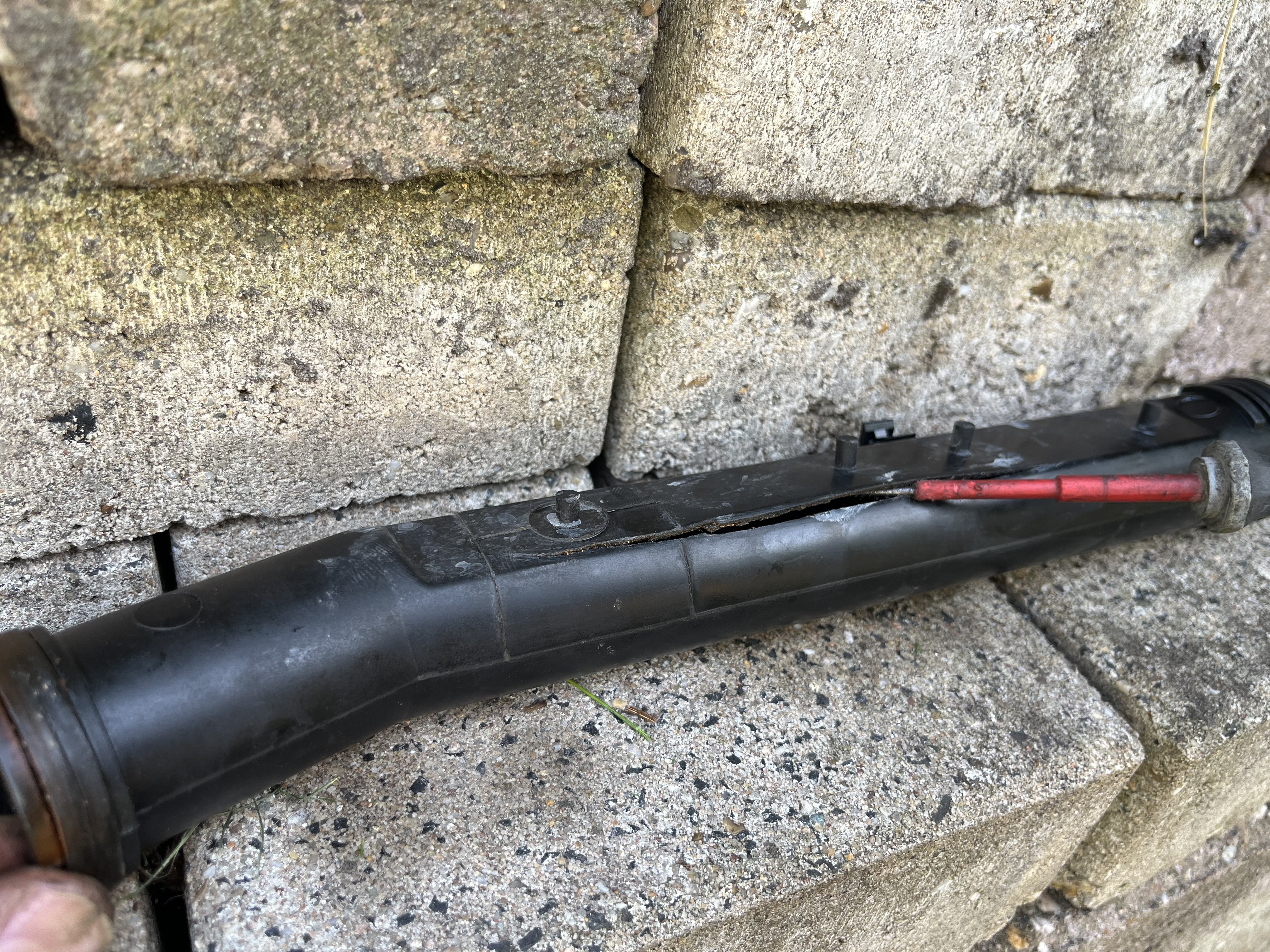

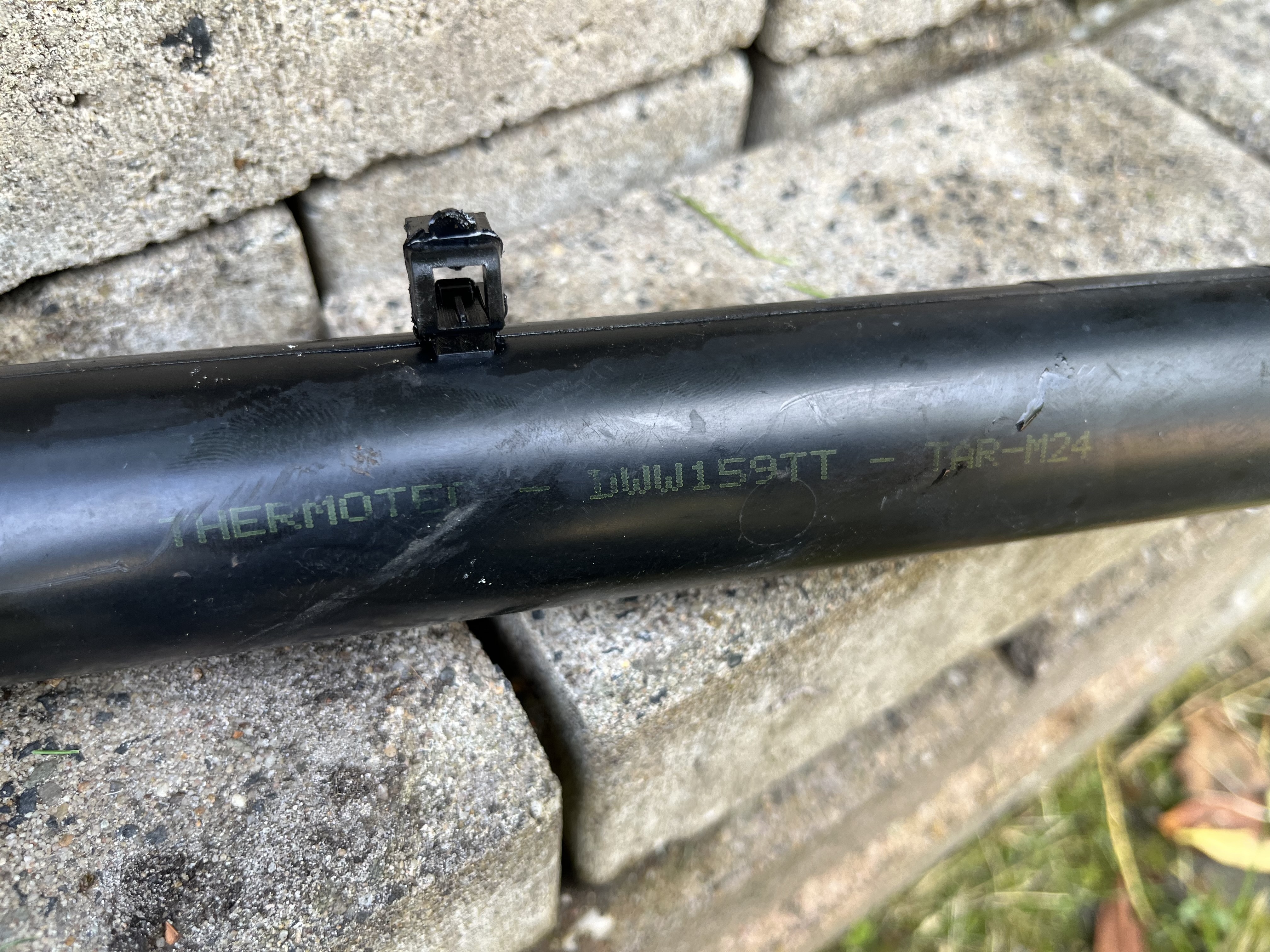

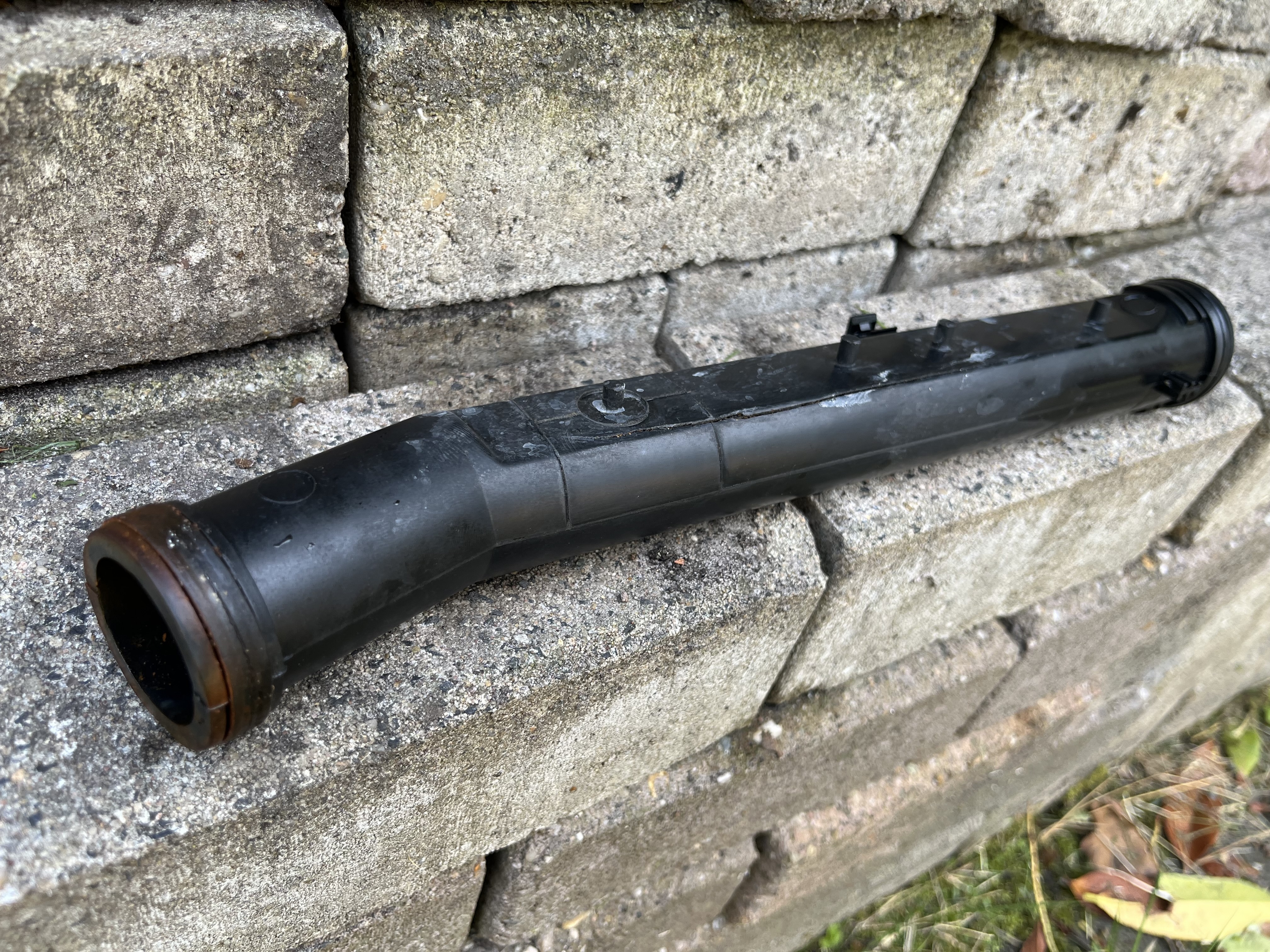

Met het eraf halen van het thermostaat huis, kwam de buis als vanzelf uit de flens aan het carter, beetje té gemakkelijk bijna, maar was er nu wel blij mee.
Tis iig niet de originele koelbuis..

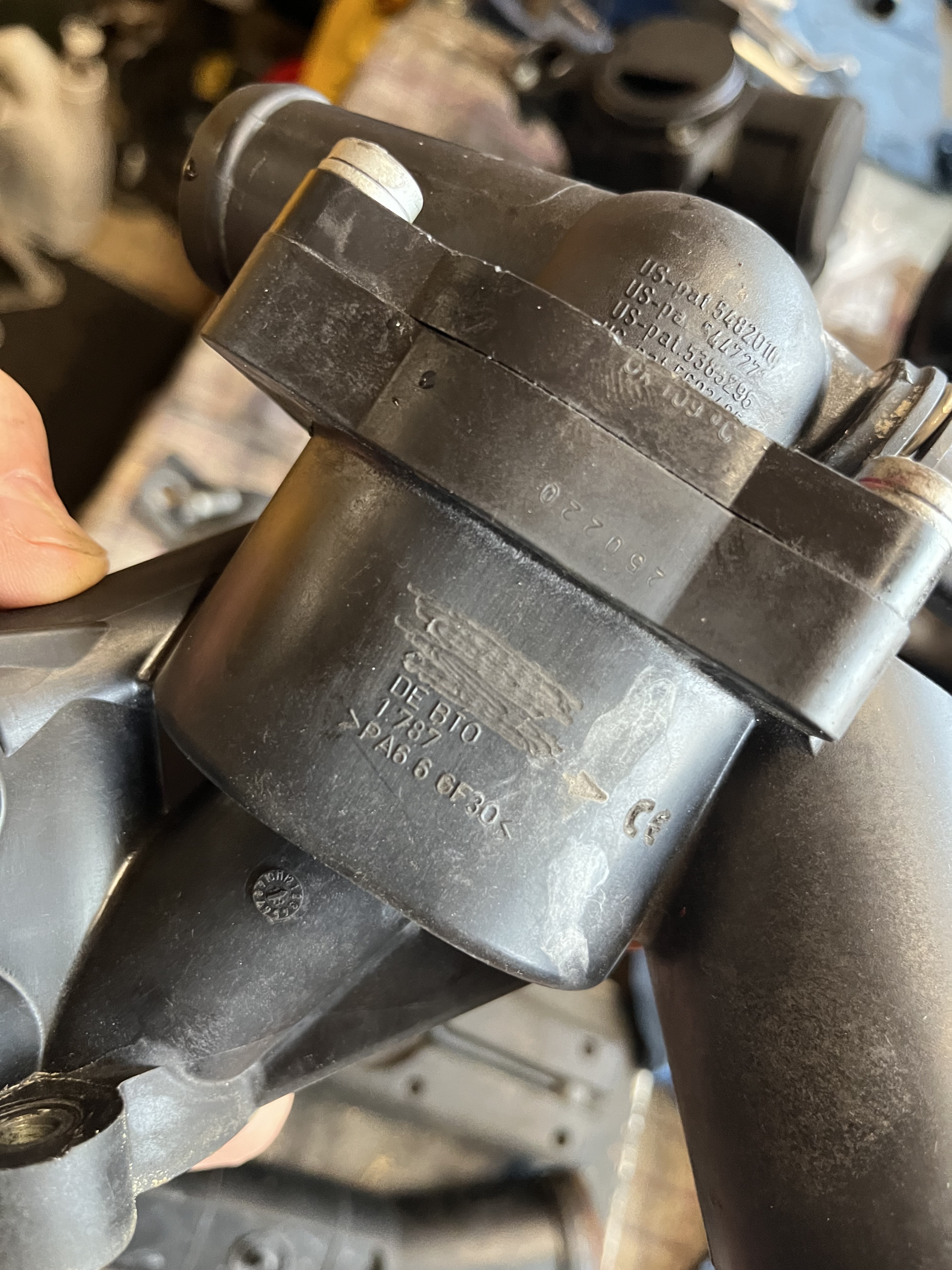

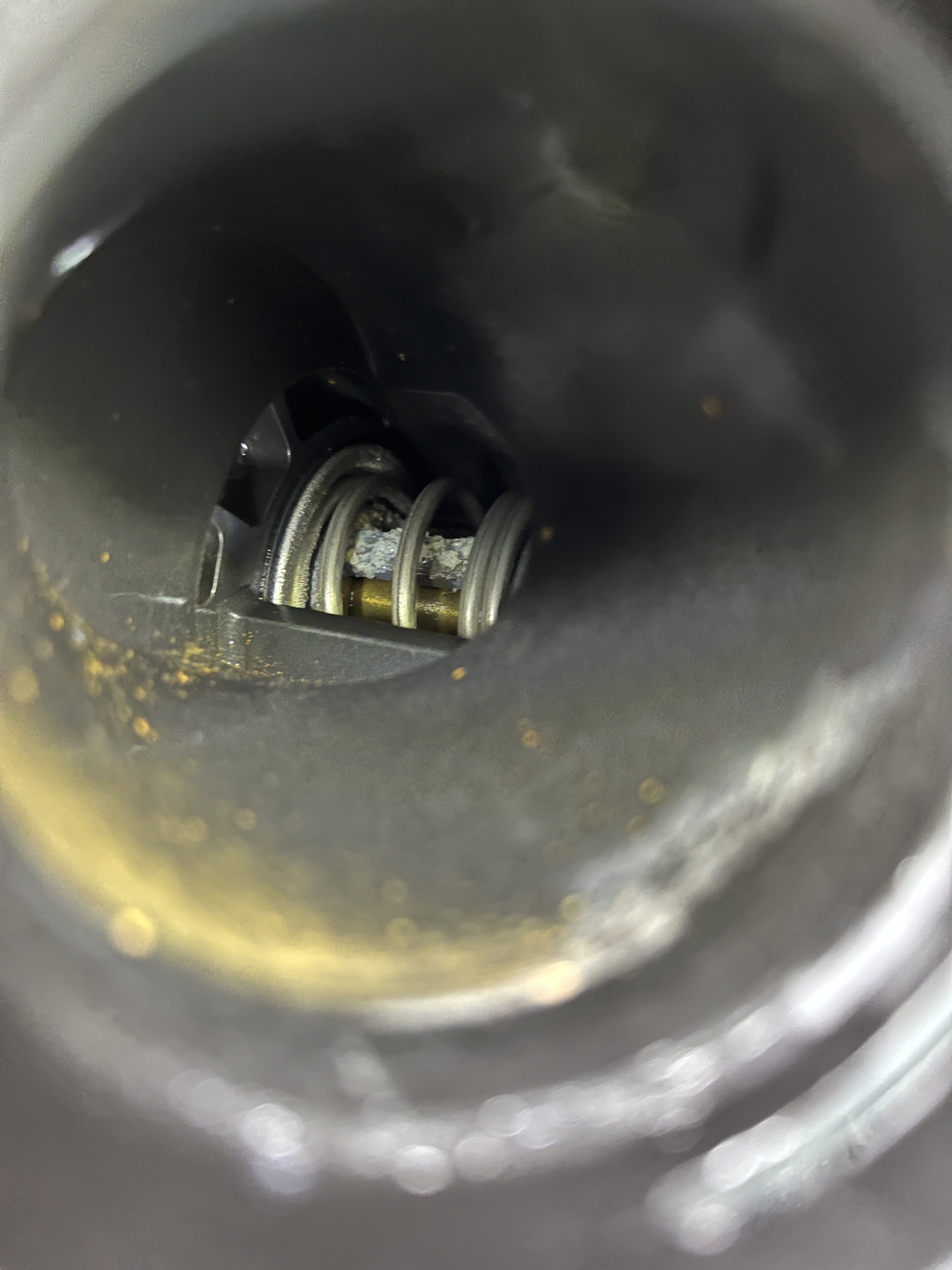

Hier nog het binnenste van het thermostaat huis. Die drek lijkt me ook niet helemaal lekker. Sowieso wat witte (denk kalk) sporen. Je zou bijna denken dat er met gewoon water is rondgereden..?
Dat kan ook het voortijdig klappen van de buis verklaren want gewoon water kookt uiteraard nogal een stuk eerder dan koelvloeistof..
Foto toont 3 dingen: thermostaat huis is uit 1-2016 dus al eens vervangen, het Audi logo is eruit geslepen, dus niet of juist wel origineel (?) en bovenaan staat waar de thermostaat op afgeregeld is: 109 Celsius
Ik doe elke keer wat, dan is het beter te doen. Tenminste zo werkt dat vaak bij/voor mij.

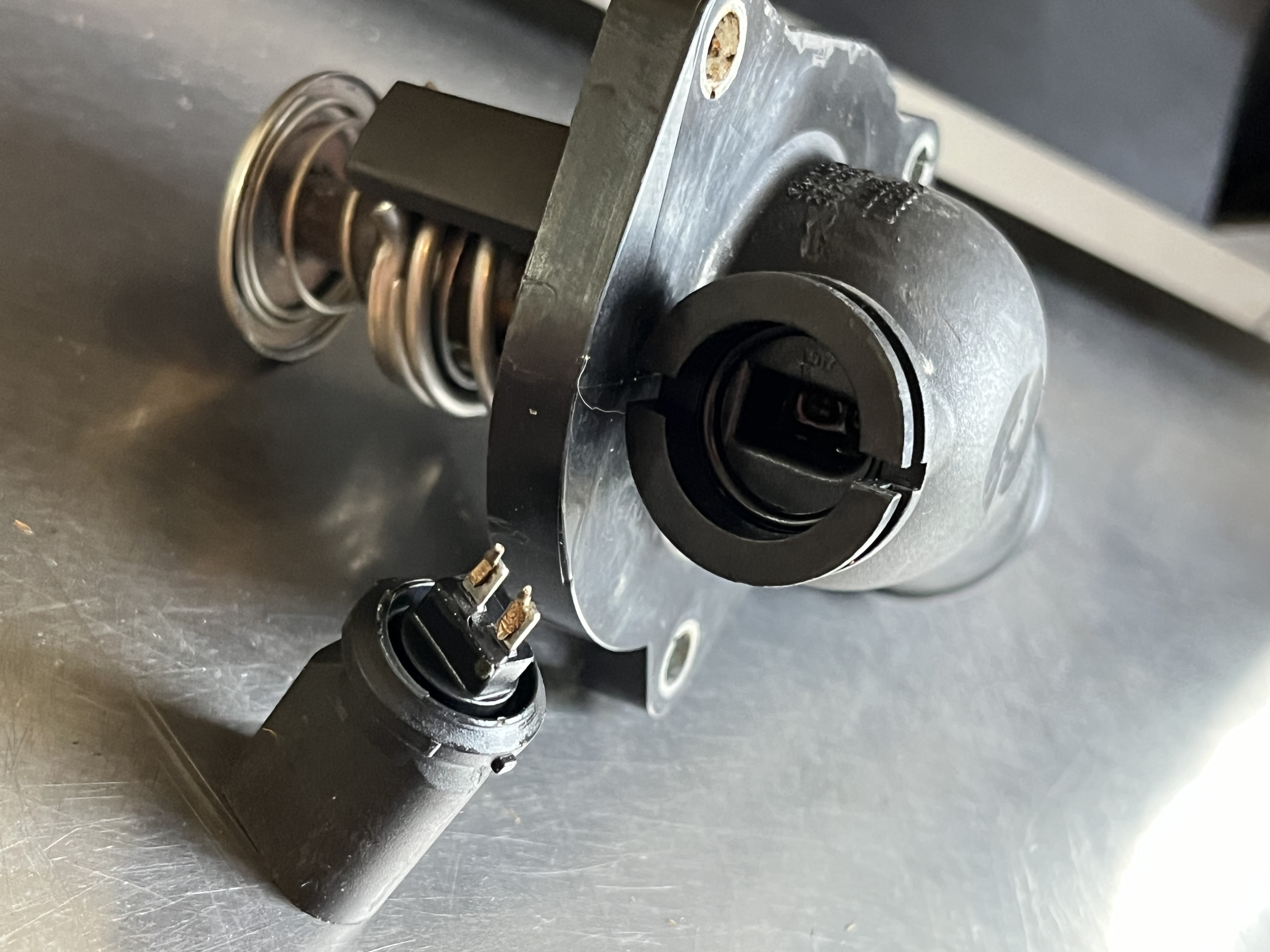

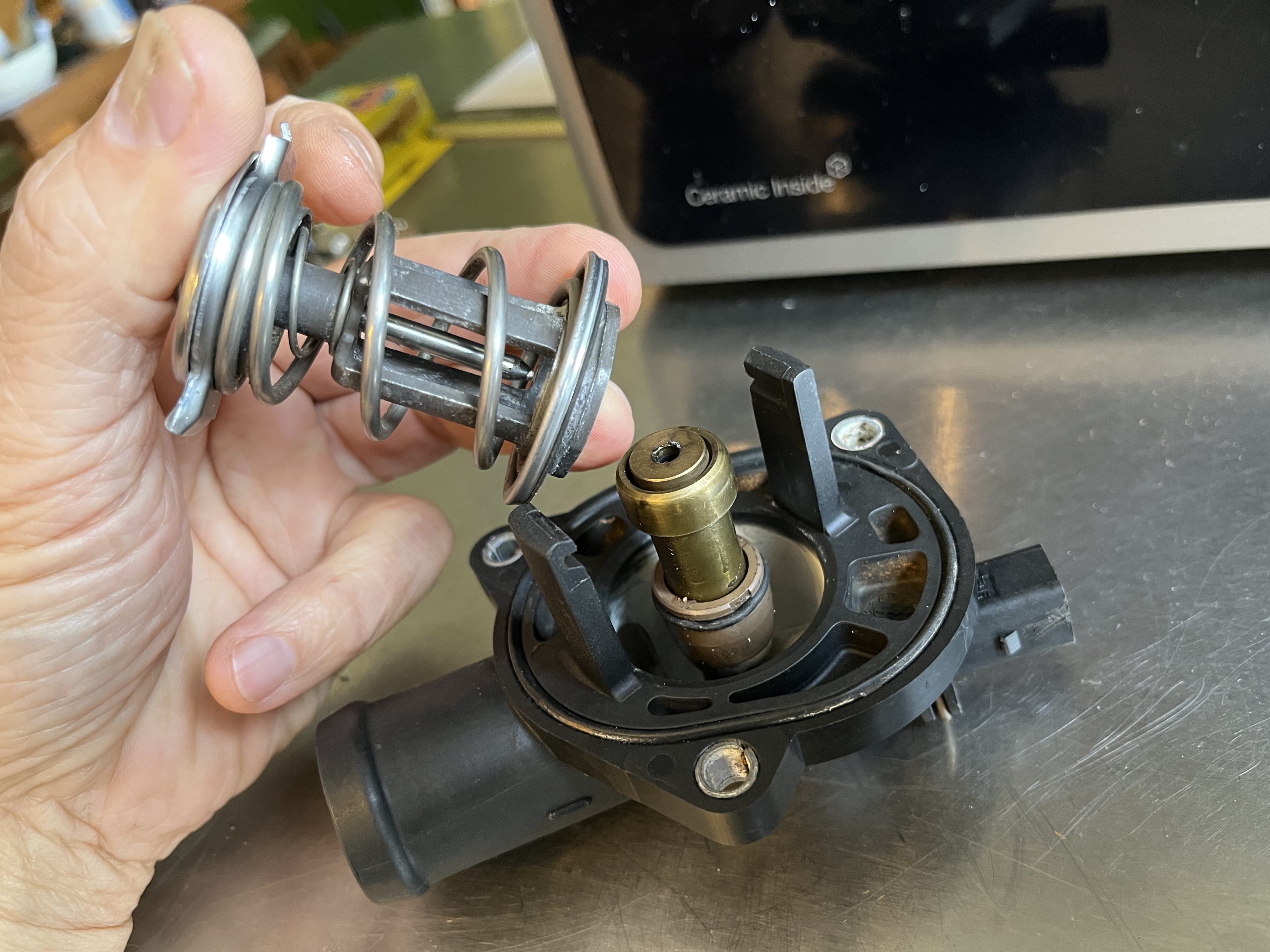

Ik heb die bijzondere thermostaat met intern verwarmingselement maar eens uit elkaar gehaald, maar heb wat twijfel of de verbindingscontacten nog wel goed werken als het elementje (zit gewoon met een stalen C-clip geborgd) er een keer uitgetrokken is?
Wie heeft hier ervaring mee?

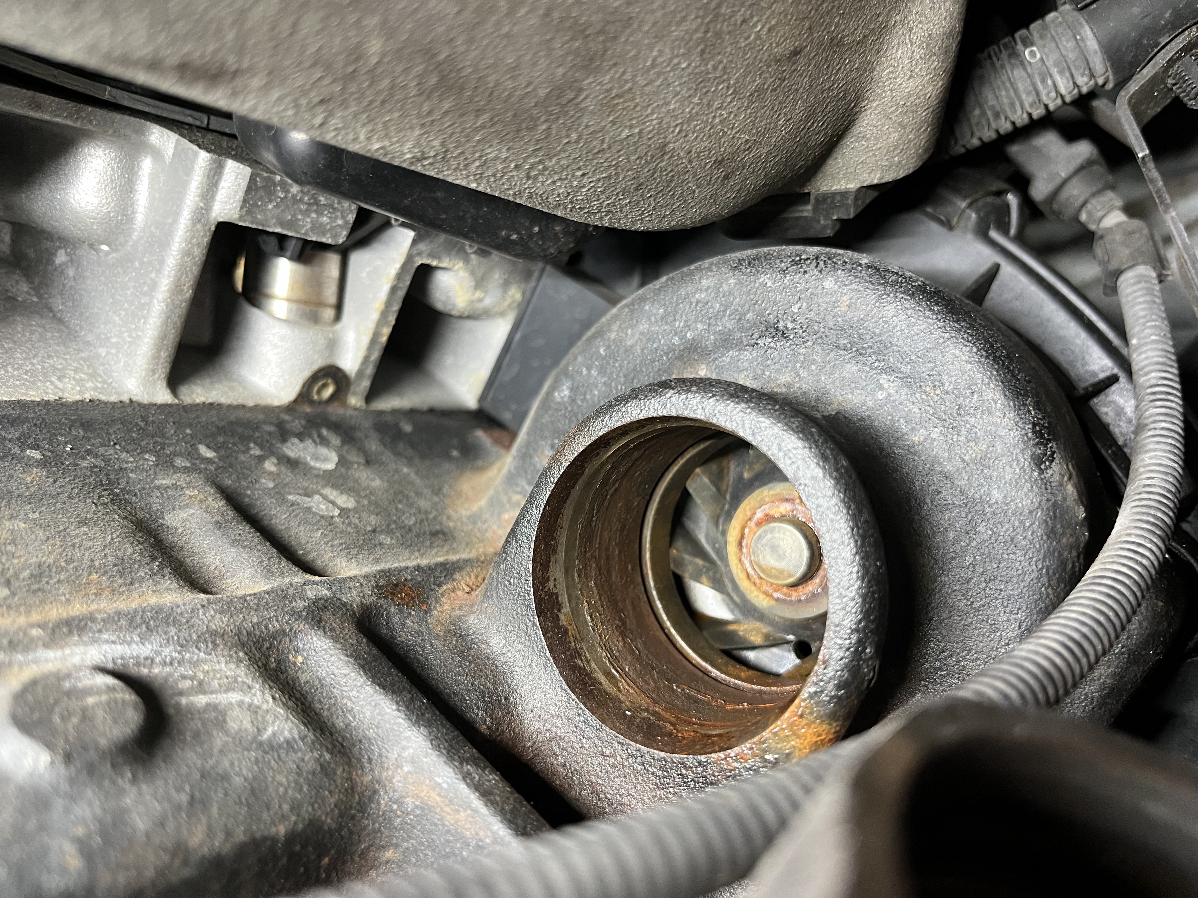

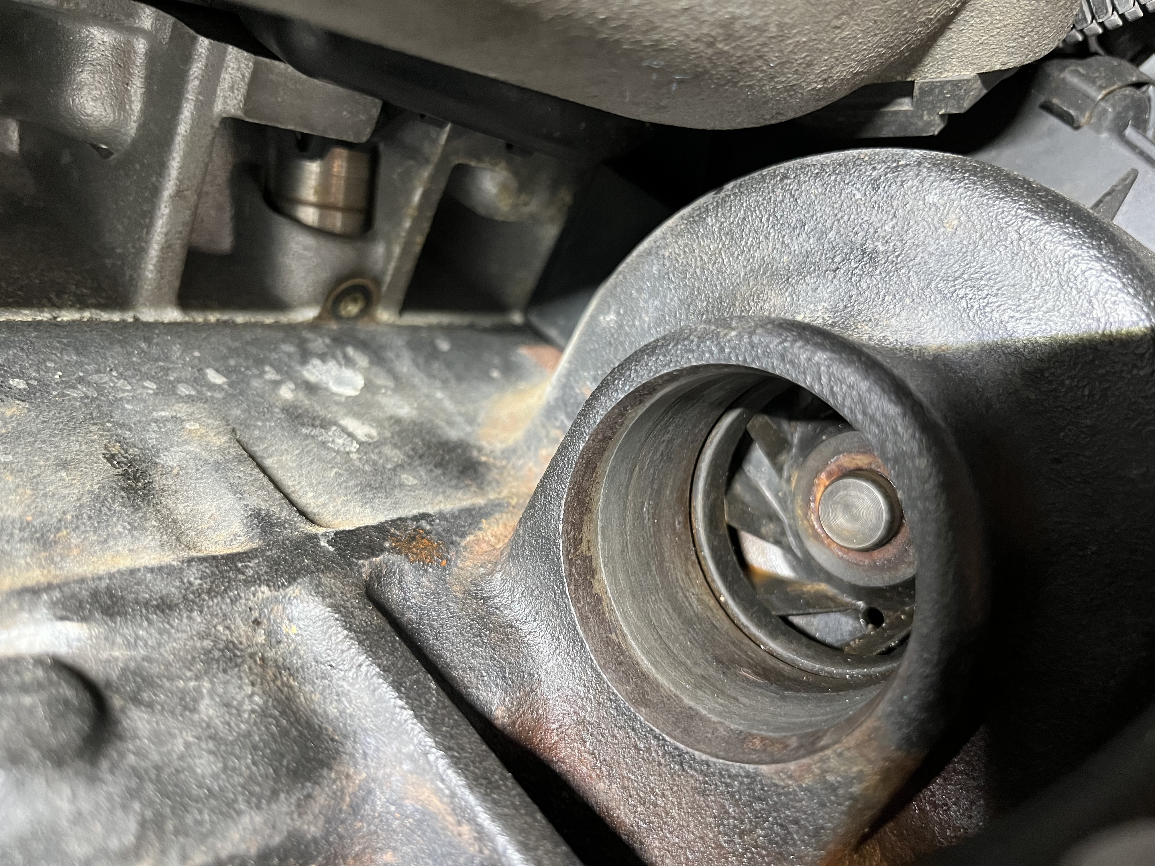

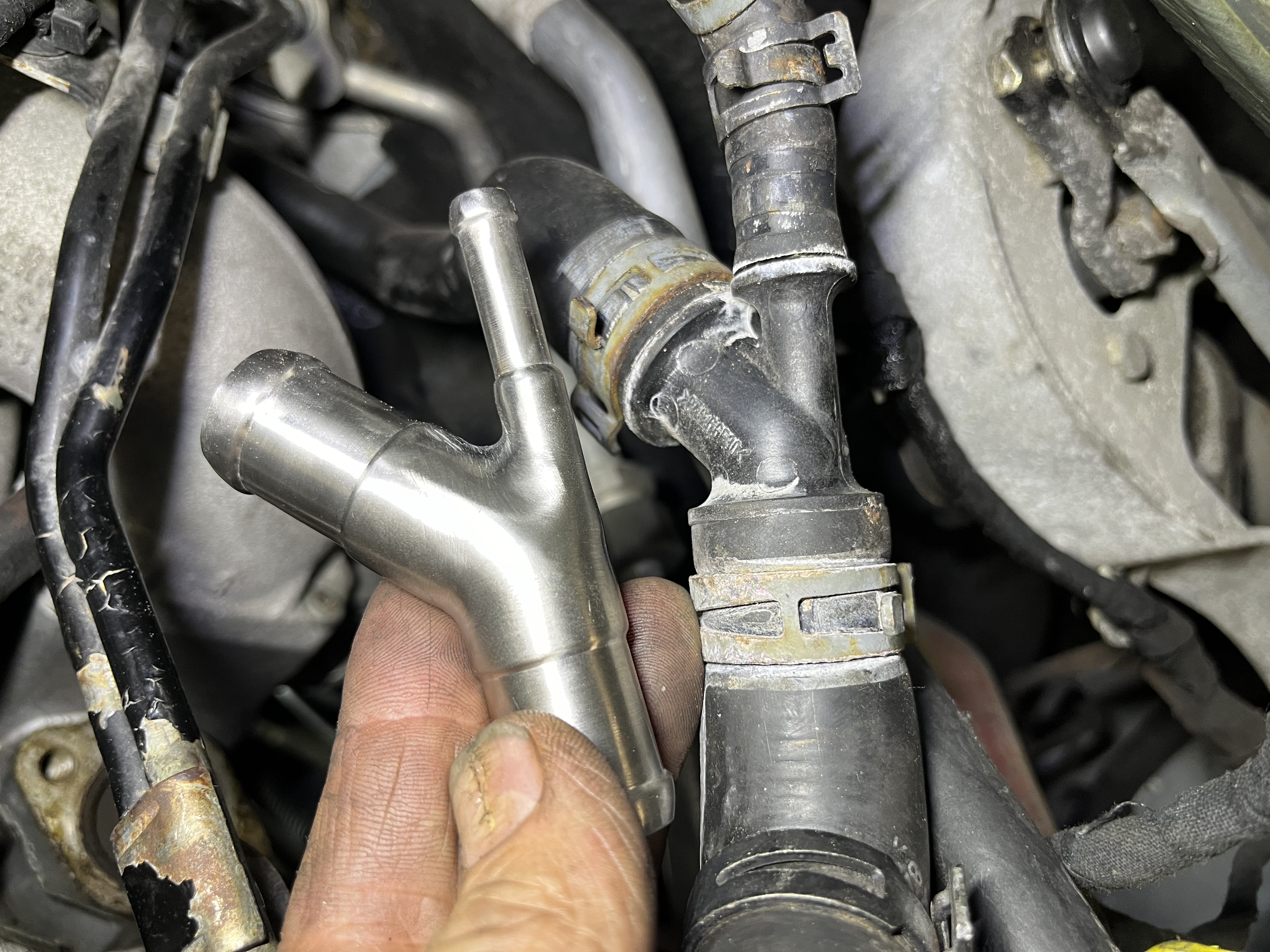

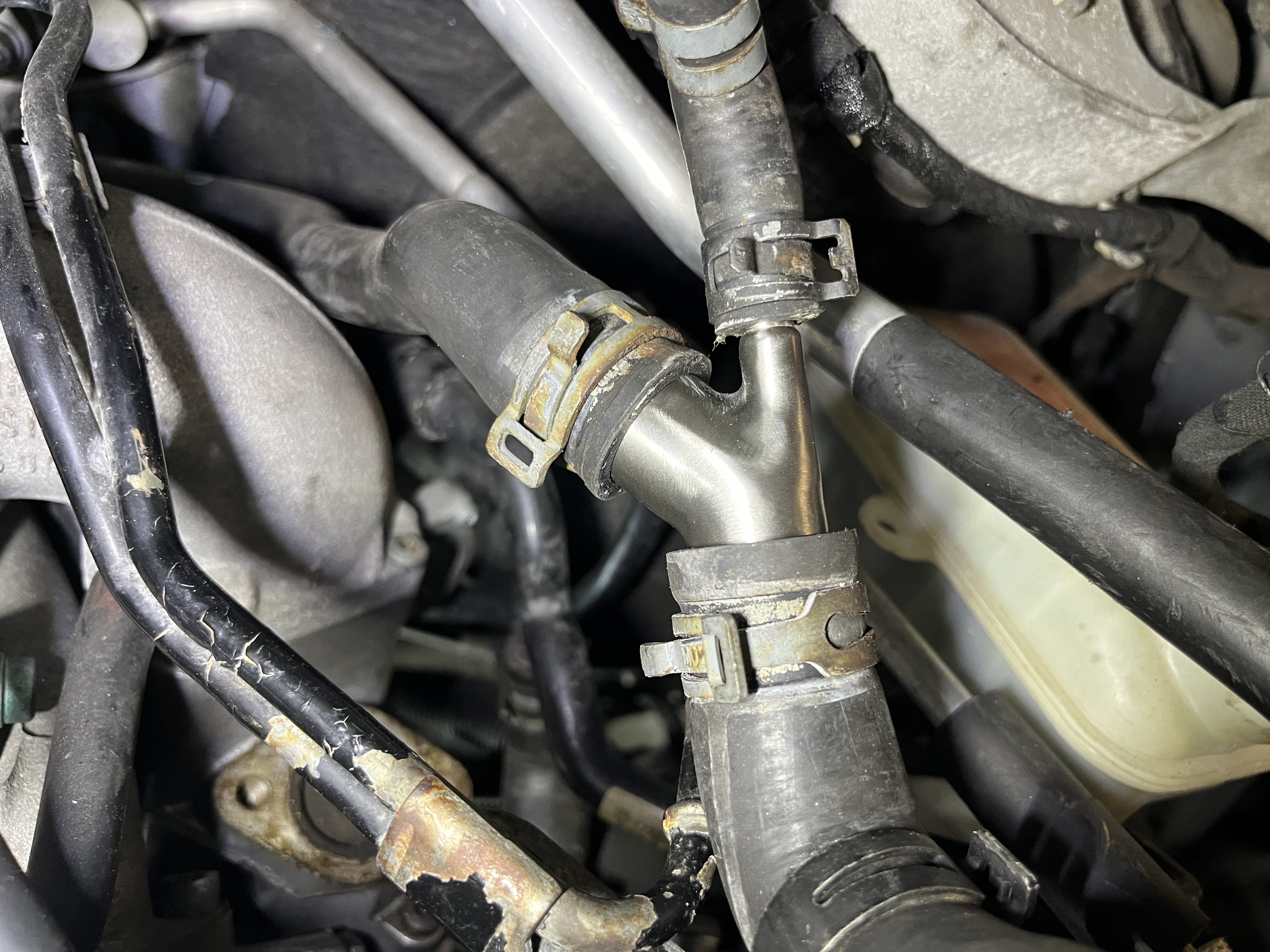

Nieuwe thermostaat gekocht, oude thermostaathuis gehouden, ingang van de waterpomp schoongemaakt, nieuwe koelbuis gemonteerd en alle slangen weer aangesloten.
Ondertussen de laatste oude plastic Y-verbinding gewisseld voor een RVS exemplaar van Ali
Volg week verder met de laatste hermontage dingetjes.
