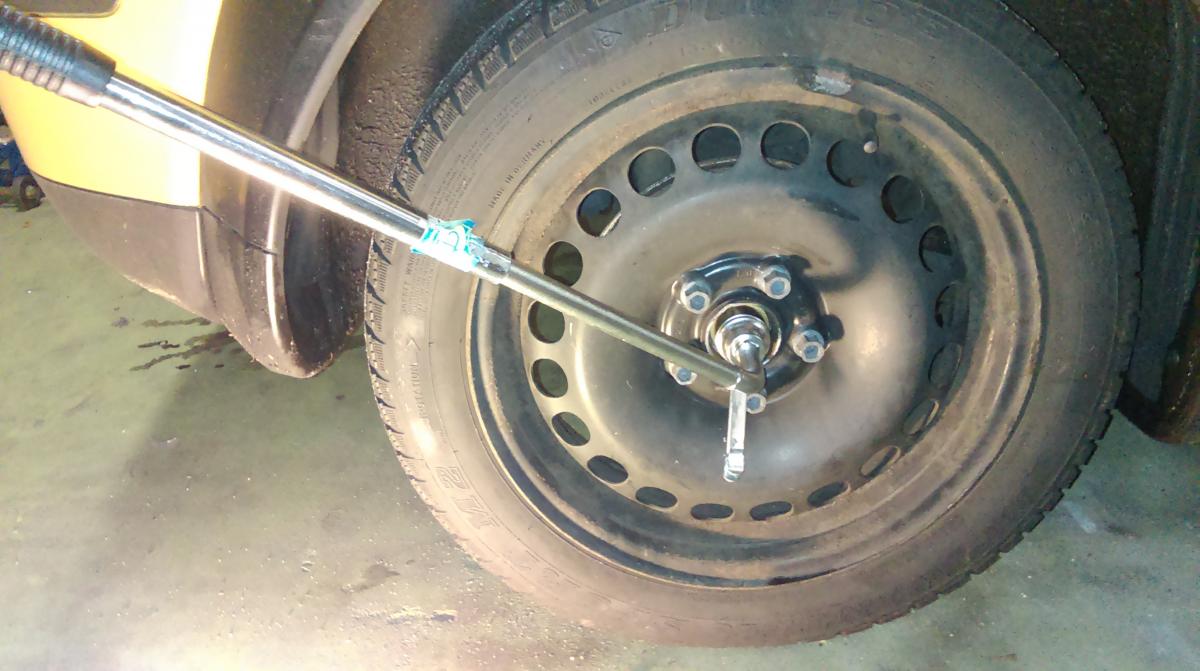

Na een goede voor bereiding vandaag begonnen om de wiellagers en remschoenen te vervangen.
Maaruuh ik krijg de asmoer er niet af! De moer die de wiellager vast houdt is een redelijk vlakke moer, waardoor je weinig houvast hebt met je 30mm dopsleutel.
Bij het kracht zetten trek je 'm snel scheef, waardoor deze er af schiet.
Ik heb onder de dop twee metalen plaatjes gedaan waardoor het scheeftrekken vermindert.
Helaas schiet de dop er nog regelmatig af. Met een klauwhamer geef ik harde tikken op de sleutel, maar er is geen beweging in te krijgen.
Iemand een idee?
Iemand een idee?

Even bij Jan Los langsrijden bij je om de hoek toch en de mannen van jan Los willen vast wel even helpen met grote slagmoersleutel het te losdraaien.
handmatig weer aandraaien en naar je huis gaan...
Daar losdraaien...
grt
Rolf
