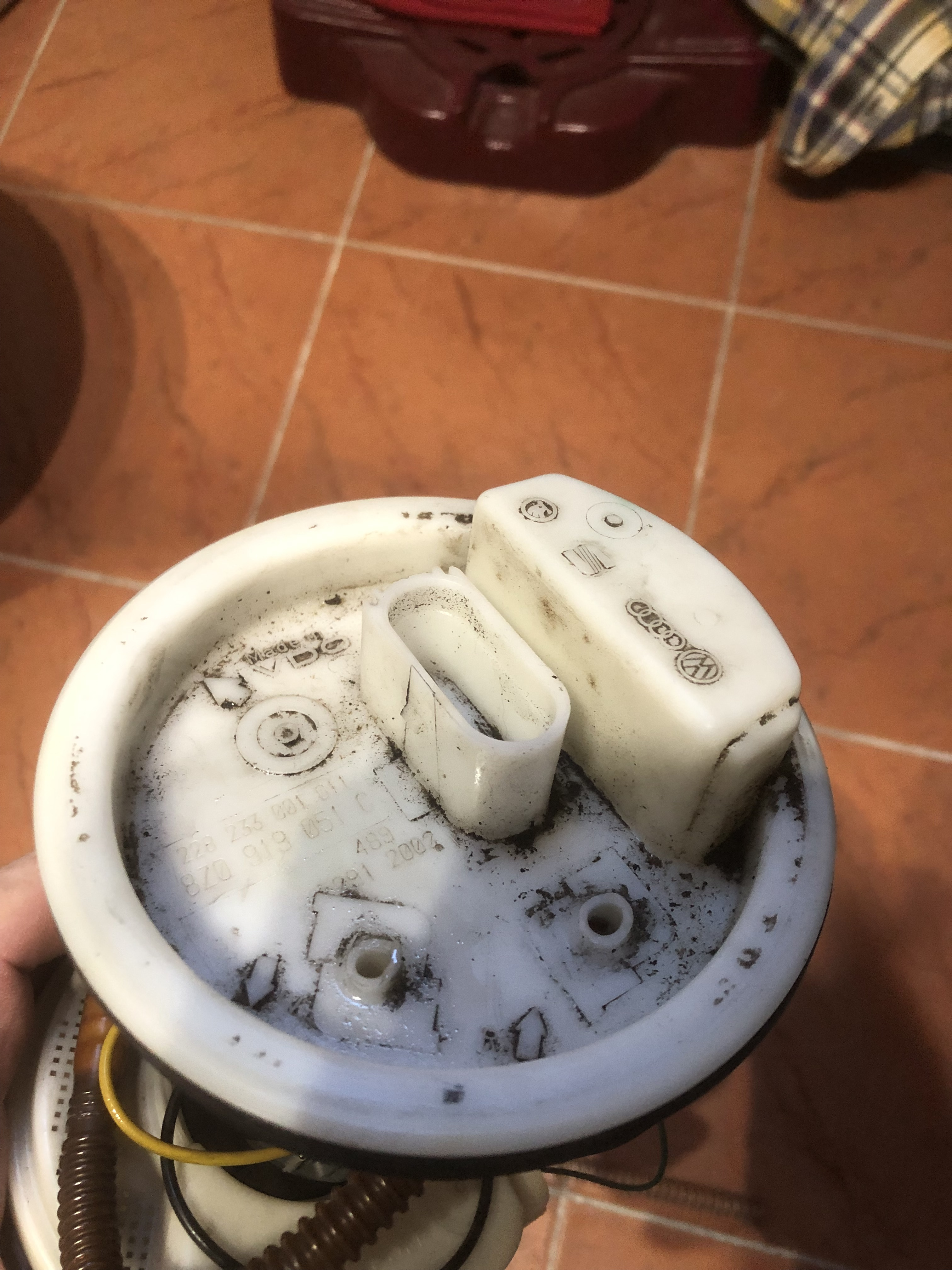

Asko schreef:
14 mar 2025, 19:14
Is inderdaad goed zelf te doen.
Vanaf bovenstaand foto:
Eerst rondom goed schoonmaken, dan de grote ring losdraaien. Zit soms vast.

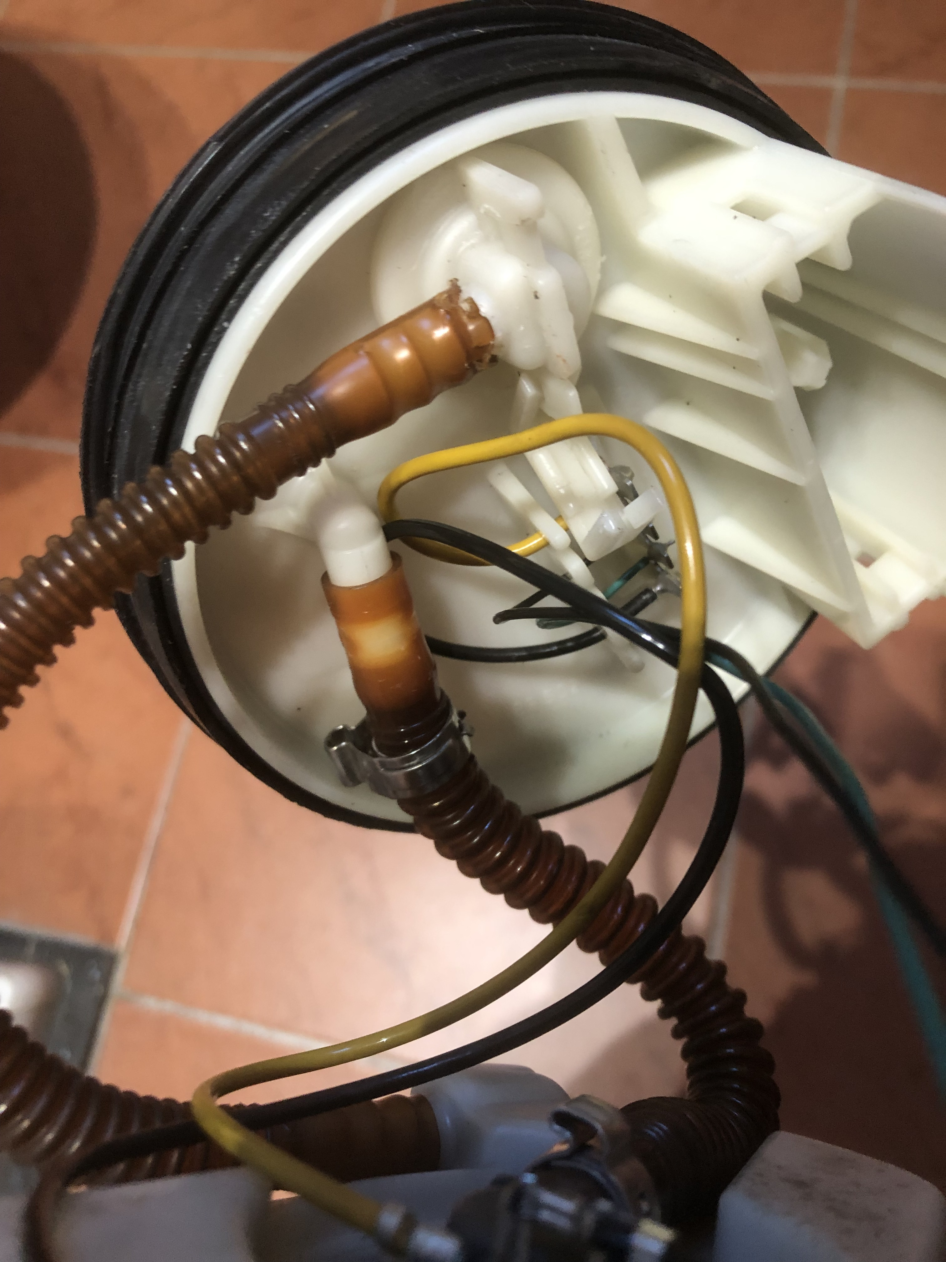

Zit soms ook bunkervast zo bleek bij mij..was alleen nog met grof geweld er uit beuken. helaas nu aansluiting benzineslang afgebroken en scheurtje in , dus maar een nieuwe besteld..ik hoop dat ik wel het juiste opgestuurd krijgt ( https://www.autodoc.nl/ridex/8056139?se ... 82F0042%29 )
het gaat in principe alleen om het kunstof bovengedeelte met goede aansluitingen.
ik ben even aan het proberen geweesd met mn oude behuizing om slangetjes van bovenzijde te verwijderen...ook bunkervast.. :mrgreen:
helemaal uitgehard zeg maar, wat logisch is na 22 jaar in de benzine gehangen te hebben.
benieuwd naar ervaring hoe slangetjes enigsins soepel te verwijderen bovenzijde en op bnzinepomp zelf ,zonder dat de rest afbreekt ?

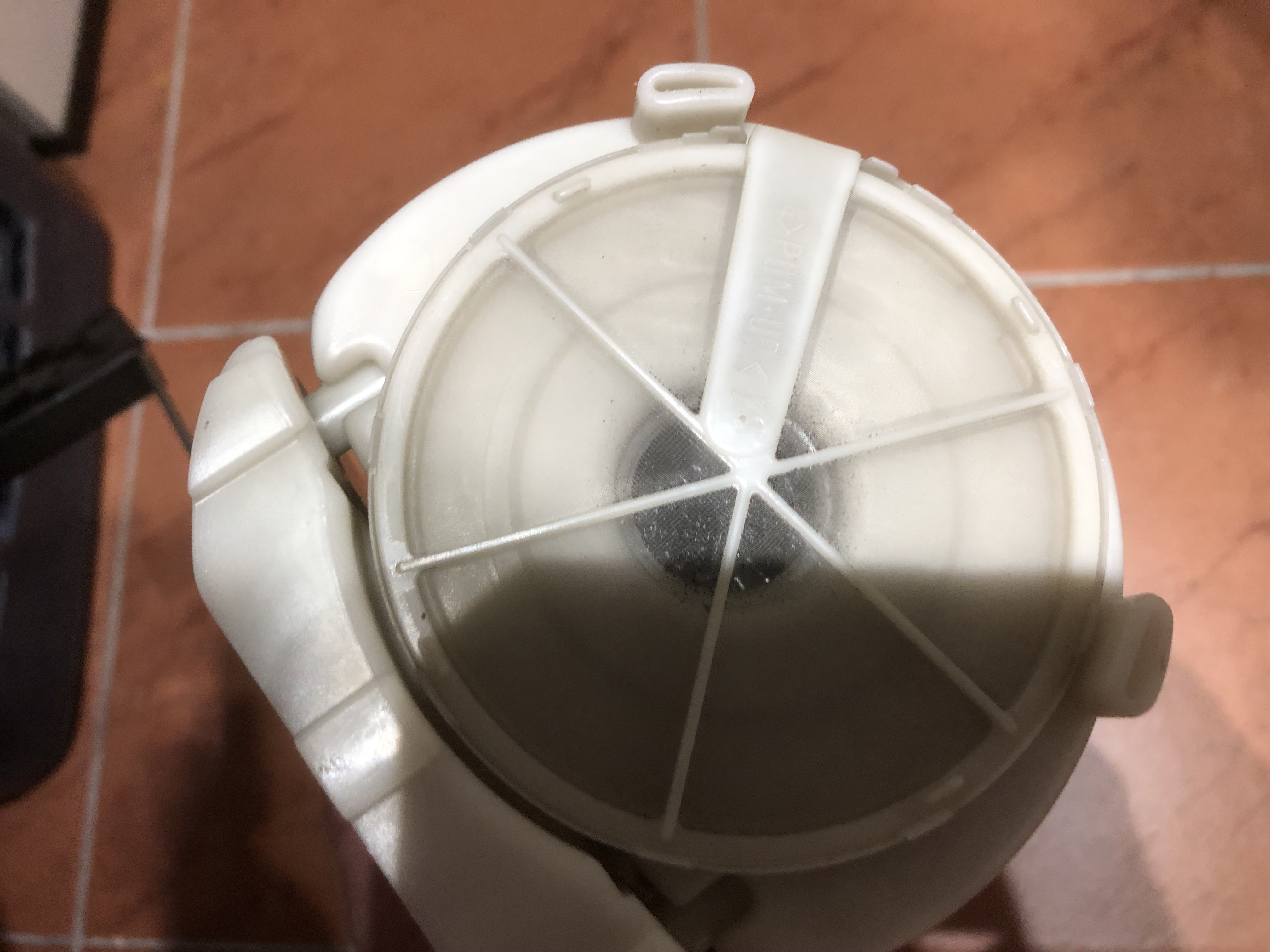

Wat mij erg opviel : na bijna 22 jaar, 220.000 km : het onderste filter in behuizing 0,00 % vervuiling. als nieuw verder.
met stalen benzinetanken dit niet eerder meegemaakt !

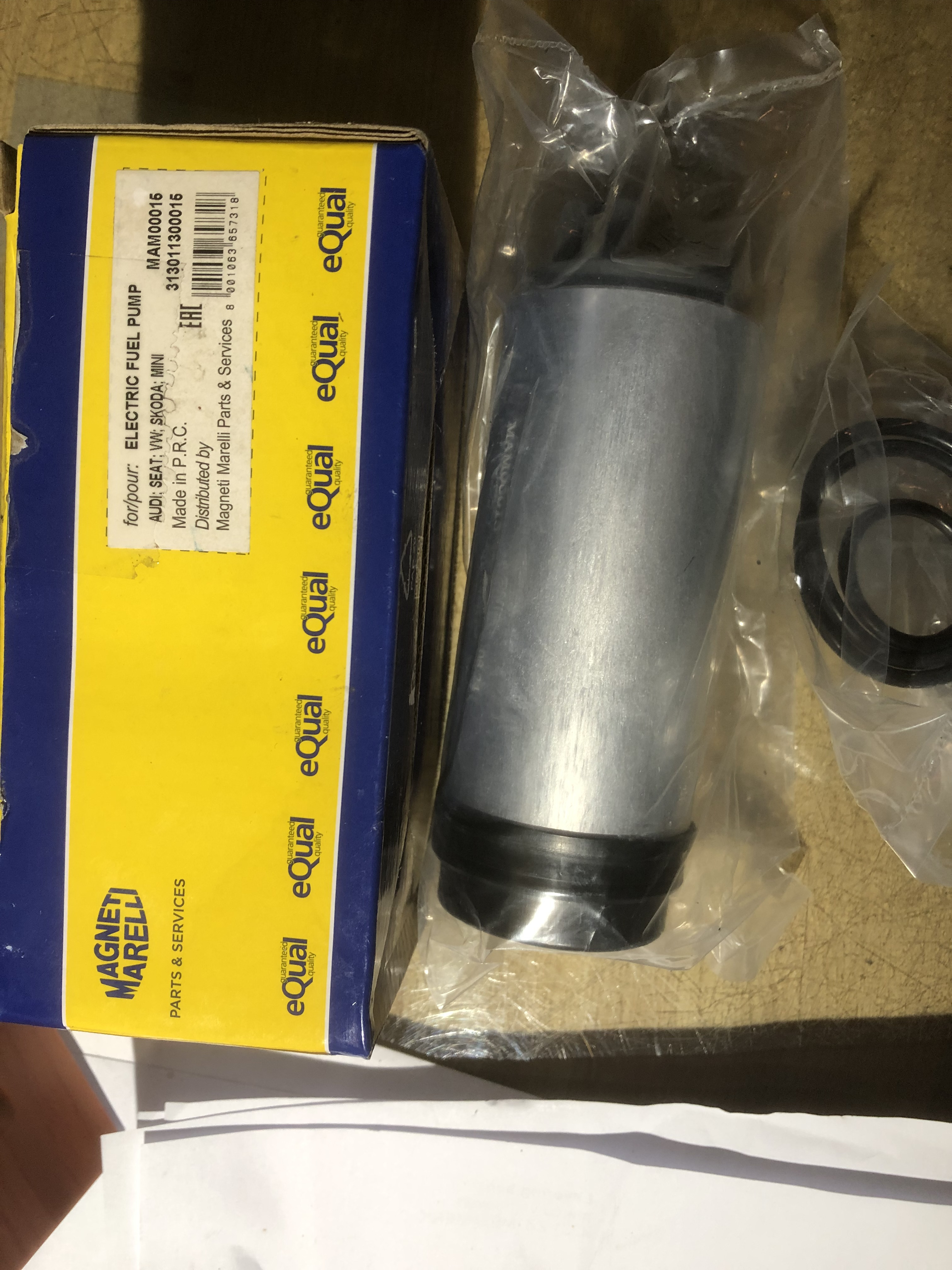

ik ben er nog steeds niet uit, heeft een A2 1.4 16v BBY motor (2003) nu een 3 of 4 bar benzinepomp nodig ?
op zoek naar geweesd, en ik kom er niet uit. op alle verkoopsites 3 of 4 bar versies allebei geschikt voor BBY blok..
maar op a2 sites zoals deze lees ik hier ook niets over, opmerkelijk.
ik beschik niet over de juiste vag info wat de fabrieksspecificatie hierover te melden heeft helaas.
3 of 4 bar is wel een heel groot verschil in capaciteit ! dat heeft gevolgen..positief of negatief..
dit wil ik uiteraard eerst zeker weten zodat gelijk de juiste capaciteit benzinepomp gemonteerd word.
in 1 X goed principe.

marcoa2 schreef:
30 mei 2025, 22:20
Bij twijfel altijd een nieuw onderdeel bestellen aan de hand van het origineelnummer op de pomp.
marcoa2
Berichten: 288
Locatie: Gorinchem
31 mei 2025, 00:16 0 x
originele pomp is van vdo,alleen dat staat op motor, maar dat moet voor 99,7 % dit originele onderdeelnummer zijn :
8Z0919051C
als je bv op google op dit nummer zoekt krijg je dus allerlei drukvarianten van allerlei merken. 3 bar, 4 bar, en zelf 4,3 bar versies !
de origine benzinepompen van vdo worden nog wel op sites aangeboden zoals ebay maar daar staat dan weer geen drukwaarde bij helaas.
wel heel apart dit
de pomp die ik er dus in wilde zetten (zie de foto) is van magneti marelli, die word het meest aftermarked toegepast, dus deze ook maar besteld voor mijn BBY motorversie. deze is 4 bar.
maar op de hele unit die ik nu betsteld heb (kunstof behuizing) zit standaard een 3 bar benzinepomp gemonteerd..
mogenlijk dan gelijk 3 bar pomp er uit halen en de 4 bar pomp er in zetten. dat is de grote vraag !
en dan hopen dat er met overbouwen pomp niks afbreekt, dat is nog het grootste risico wat ik neem.
daarom wil ik eerst zeker weten wat de juiste/beste bezinedruk is. anders leverd het wellicht alweer allerlei complicaties op en storingen waar ik niet echt meer op zit te wachten.

marcoa2
Berichten: 288
Locatie: Gorinchem
31 mei 2025, 01:03 0 x
om eventuele verwarring te voorkomen het juiste nummer 4-bars magnetti marelli benzinepomp is : 313011300015
(dit omdat op mijn foto laatste post 16 op het eind van het nummer stond, maar op voorkant doosje en motor zelf : 313011300015 )
