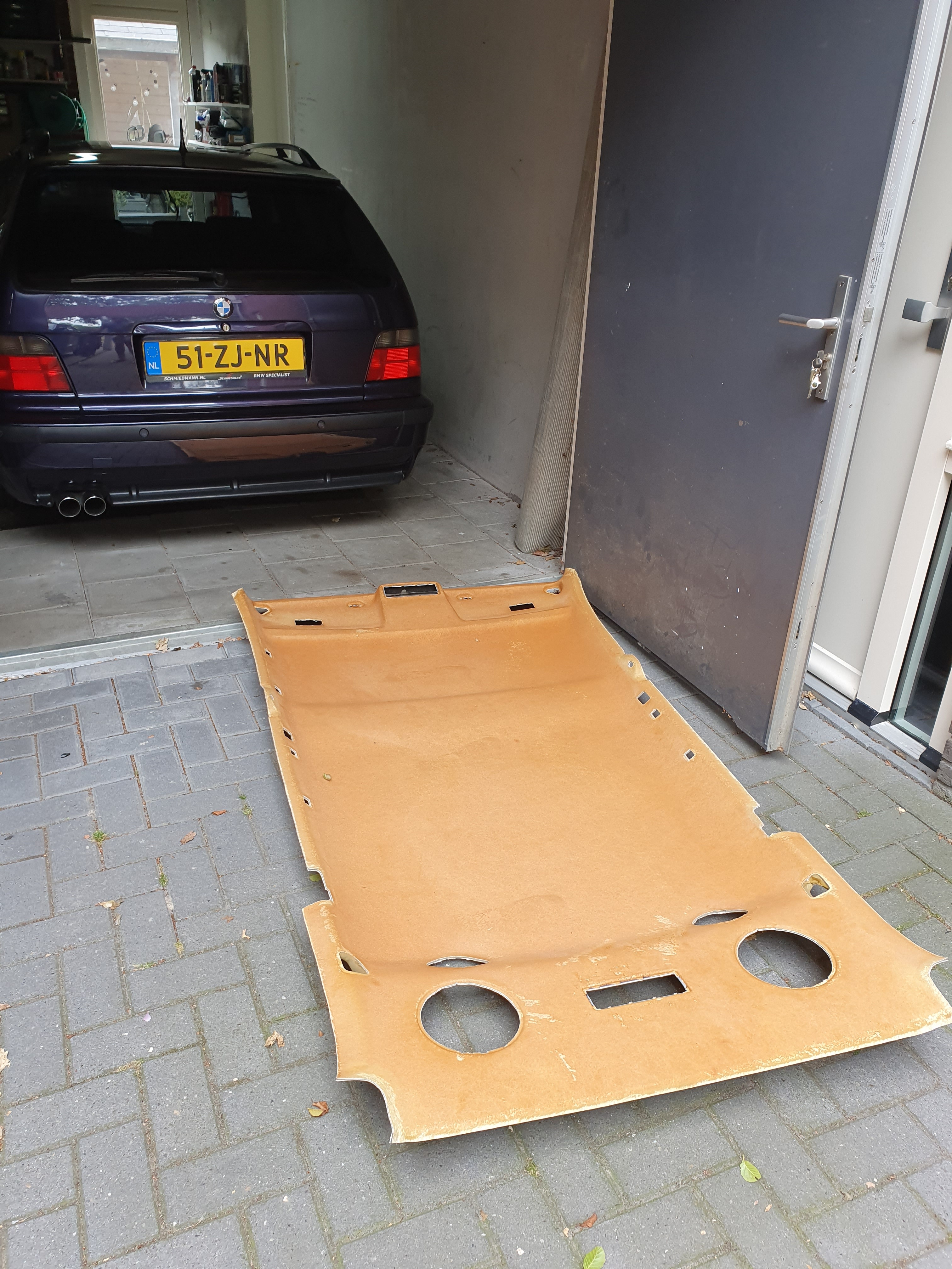

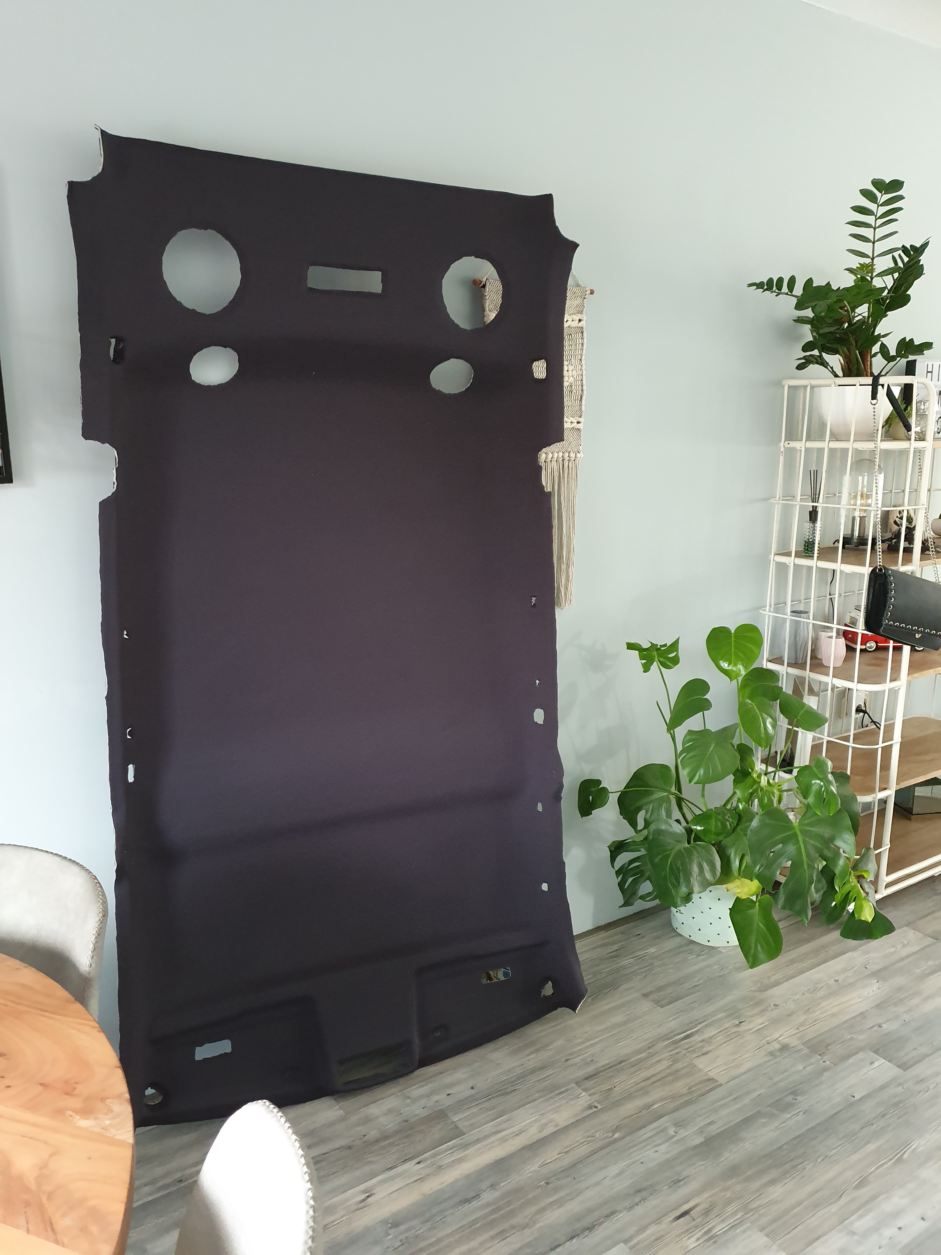

Bij verscheidene BMW’s had ik ditzelfde euvel. Het schuim lost op en de bekleding komt met plooien tegelijk naar beneden. Helaas moet je alles eraf halen en opnieuw bekleden. Verschillende lijmen geprobeerd, maar er is maar 1 die blijft zitten van Joan’s en dan de 110 graden bestendige. Al het andere laat na verloop van tijd vaak los.
Op schuimrubberbetaalbaar.nl verkopen ze allerlei hemelbekledingen en die lijm. Je kan eventueel test stukjes bestellen om de juiste stof te matchen. Wellicht dat iemand er wat aan heeft :)
Hier onder een voorbeeld van mijn E36 Touring waar ik de bekleding van heb vervangen. Na 2 jaar zit het nog als nieuw. Op de laatste foto zie je dat alle oude schuim er nog op zit. Dat moet er dus allemaal af :flushed:
