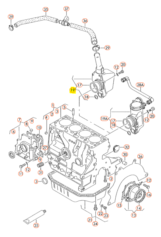

Ik denk dat ik ga starten met carterventilatie, gezien dat het beste bereikbaar lijkt; Zou al e.e.a. aan smurrie moeten terugzien bij het slangenwerk van Nr. 19 toch?
Of is er een ander deel wat beter resultaat laat zien?

Bij de A2 van mijn dochter zelfde probleem gehad.. veel rook en pruttelende prut uit de uitlaat. Alles bekeken.. uiteindelijk bleek het de Carter ontluchting te zijn. Die was helemaal verstopt en trok olie uit het Carter.
Na dat ik eerst de verkeerde had besteld .. (niet goed naar het chassis nummer gekeken) ik moest er eentje hebben van af Chassisnummer vanaf 8Z-2-031 001.. en ik had er eentje tot 2 - 031.. gekocht (heb ik nog) met de vervangen en probleem weg. Ik las ergens dat je die dingen om de drie jaar moet vervangen.. nooit geweten. En helemaal nergens een druppeltje olie! Als je motor loopt en je trekt de pijl stok er uit en je hoort een hoop gepruttel, weet je hoe laat het is .. je hoort hem zuigen.

Welk onderdeel van de carterventilatie bedoel je dan precies?Lemaire schreef: ↑18 sep 2021, 12:29Bij de A2 van mijn dochter zelfde probleem gehad.. veel rook en pruttelende prut uit de uitlaat. Alles bekeken.. uiteindelijk bleek het de Carter ontluchting te zijn. Die was helemaal verstopt en trok olie uit het Carter.
Ik ga tijdens de sleutelmeeting de afdichtingringen van het onderdeel dat tegen het carter zit.vervangen.
Wellicht kan ik meteen het onderdeel meenemen wat jij bedoelt.

Op de afbeelding van eenpuntvier zie je ze staan. 19 en 19A ik had eerst 19 gekocht maar moest 19A hebben.Paulus schreef: ↑18 sep 2021, 13:55Welk onderdeel van de carterventilatie bedoel je dan precies?Lemaire schreef: ↑18 sep 2021, 12:29Bij de A2 van mijn dochter zelfde probleem gehad.. veel rook en pruttelende prut uit de uitlaat. Alles bekeken.. uiteindelijk bleek het de Carter ontluchting te zijn. Die was helemaal verstopt en trok olie uit het Carter.

Om het makkelijk te maken, onderdeel 19 is de carterventilatie voor de eerste bouwjaren 1.4 benzine, zowieso de aua motoren.19a voor de bby motoren. Waar het omslagmoment ligt, effe opzoeken aan hand van kenteken. Hebben dezelfde afdichtingen.

Ik heb een nieuwe de 19 (dus niet BBY) dan. Heb hem uit Duitsland laten komen. Heeft mij incl verzendkosten 24,89 gekost. Als je dit type nodig hebt kun je die als je dat zou willen overnemen. (Ik had dus eentje nodig voor BBY vanaf chassis nummer 8Z-2-031-00..
