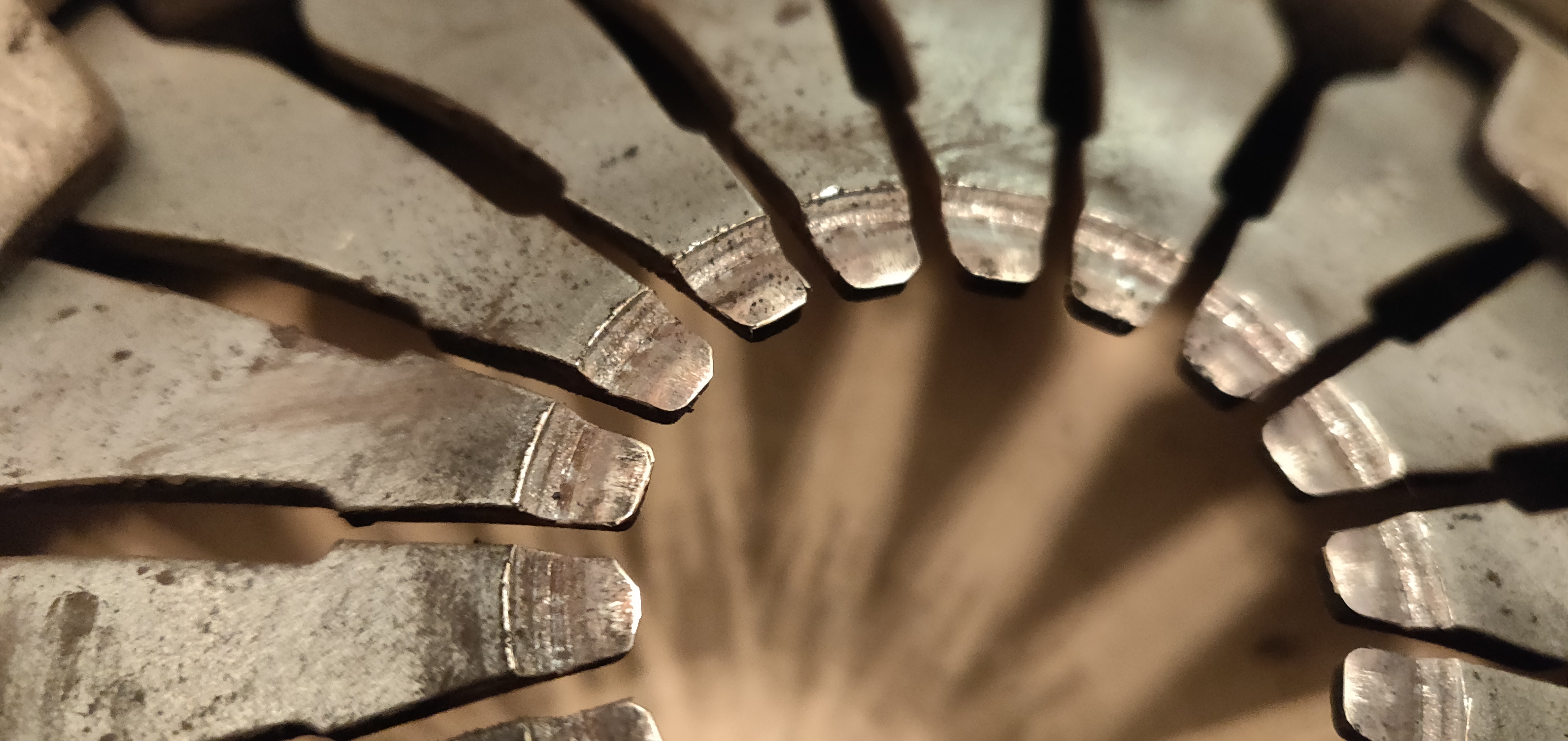

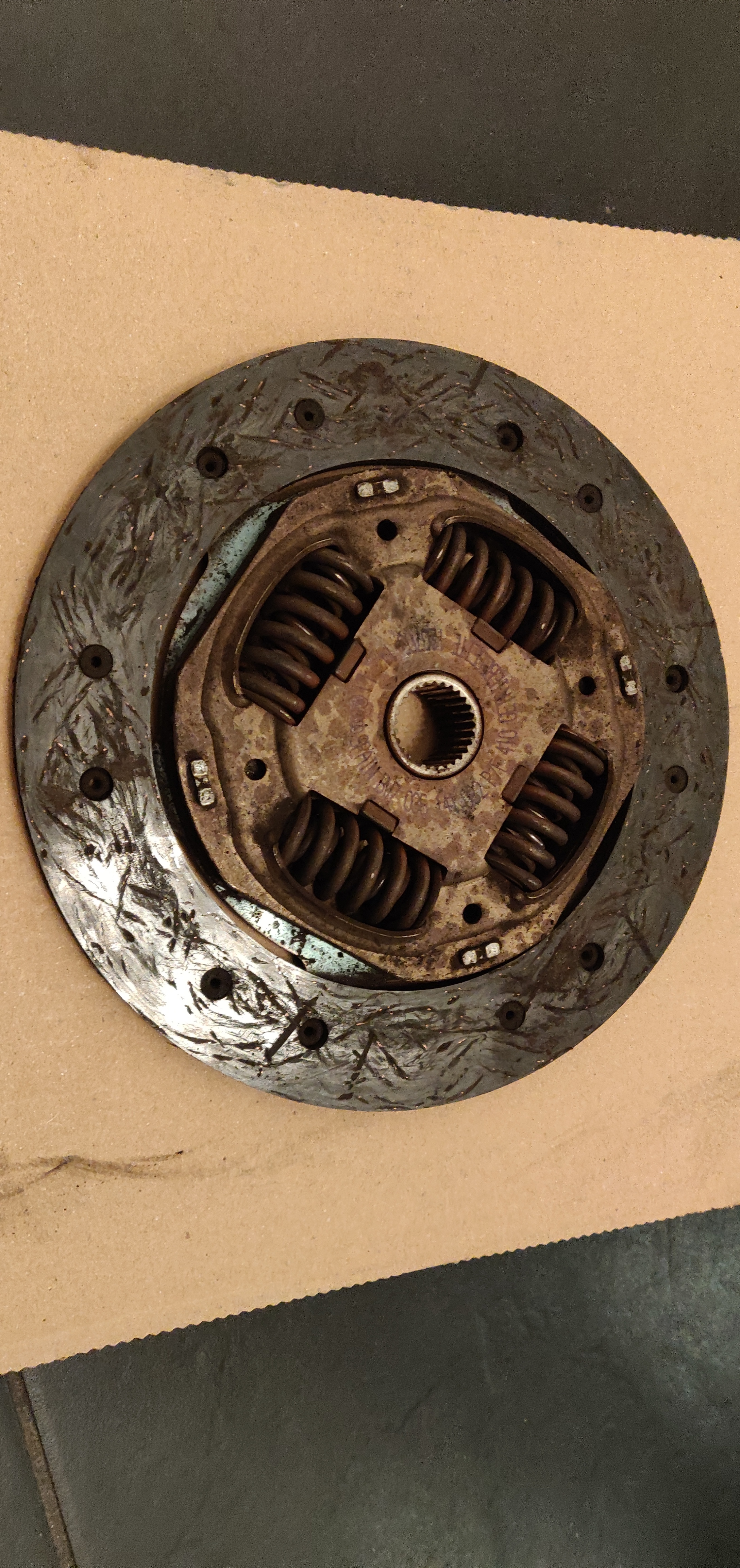

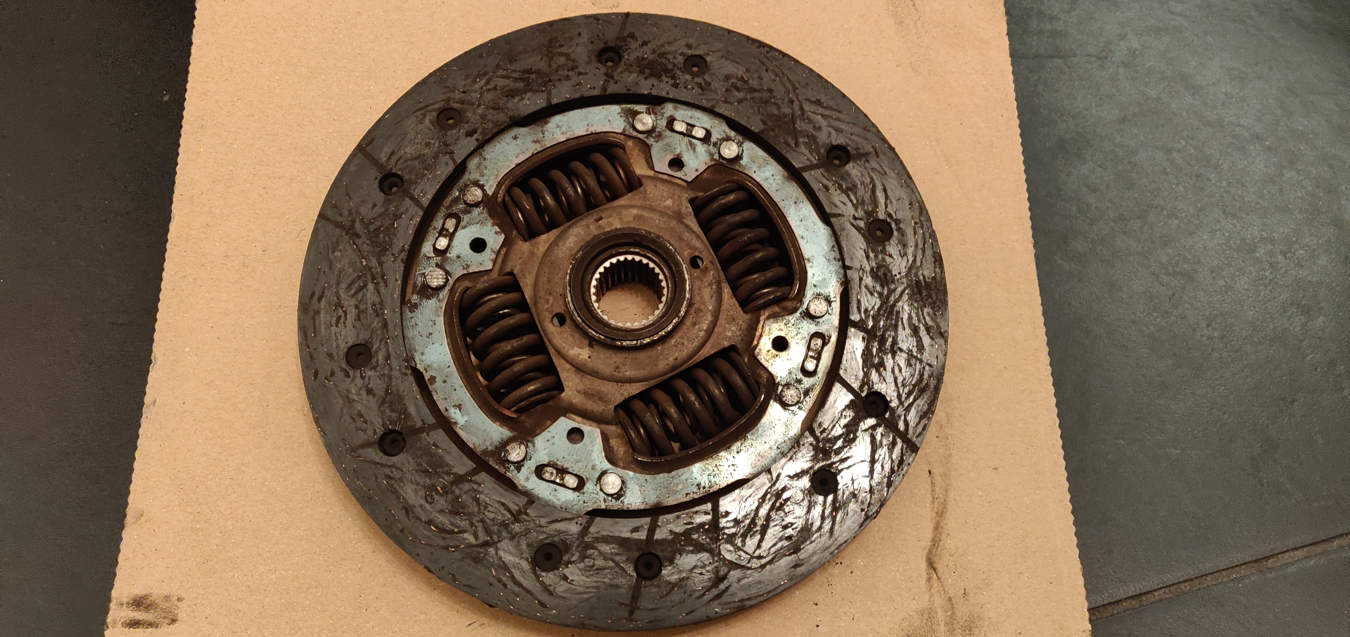

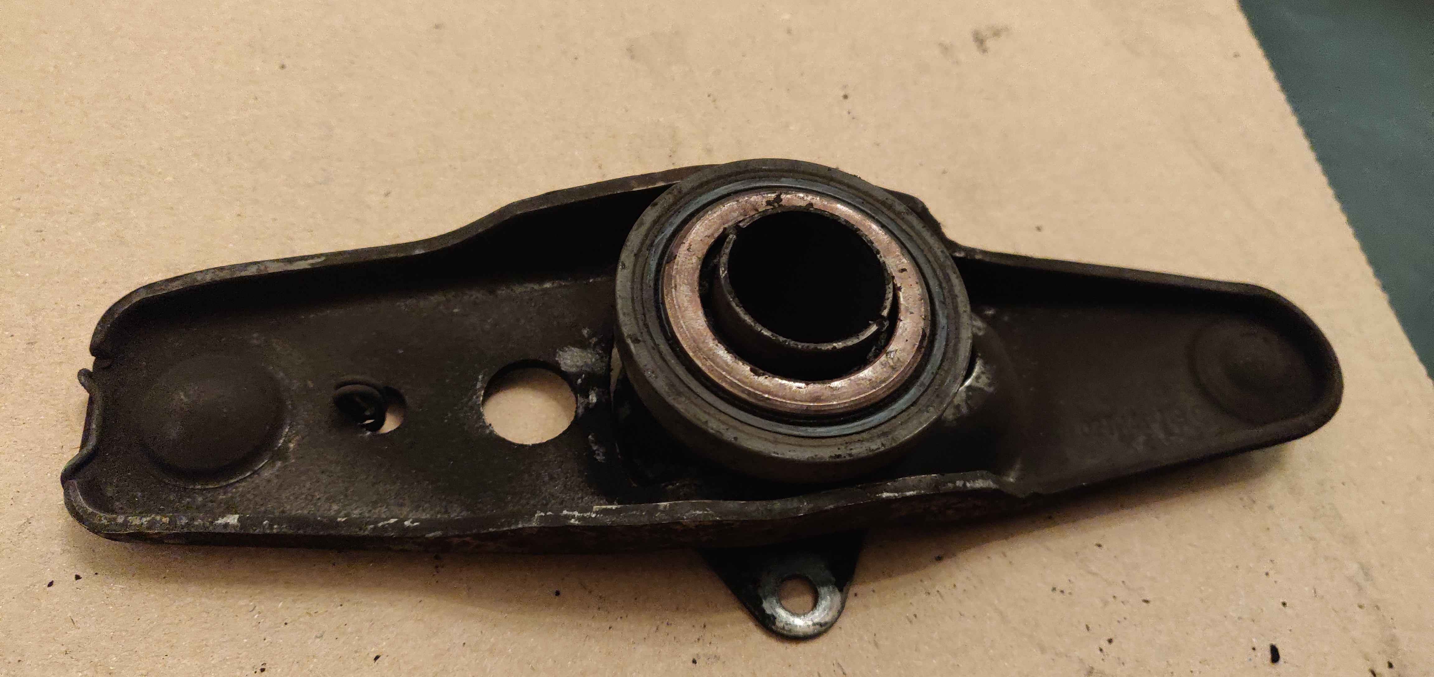

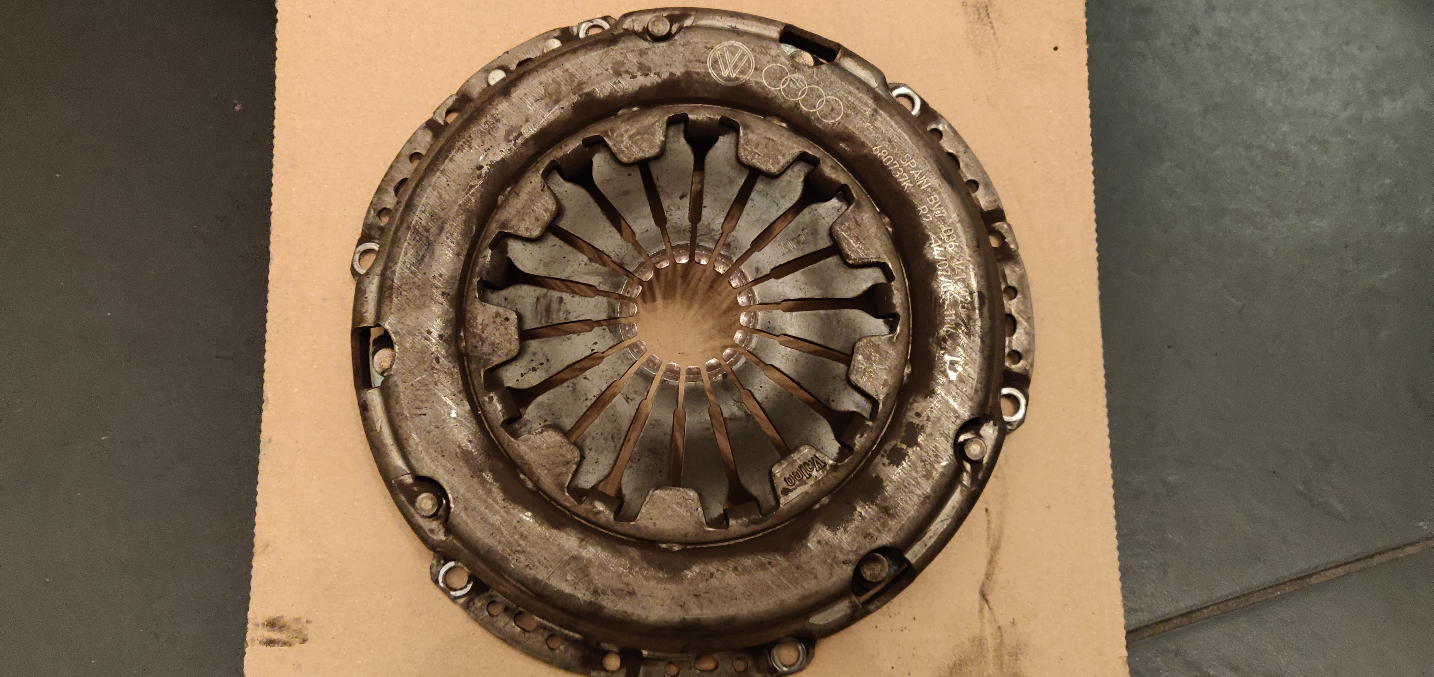

Van de rode cs. BBY van mijn zoon is afgelopen week de koppeling vervangen bij 225000 km. De koppeling slipte niet maar voelde wel slecht aan. Een vaag gevoel bij het intrappen en op laten komen. We waren al een tijdje in dubio....wel of niet laten vervangen? Uiteindelijk toch besloten om het te laten doen. Wat mede hielp was dat mijn zoon tijdens de sleutelmeeting even mocht proefrijden in de grijze AUA van @............ Sorry ik weet de forumnaam niet meer. Twijfel althans. Laat het even weten! In zijn A2 zat een redelijk verse koppeling wat goed merkbaar was.
De oude koppeling hebben we meegenomen:
Berichten: 849
07 dec 2021, 19:49 1 x
De groefjes in de voering van de koppelingsplaat zijn bijna weg. Niet heel erg versleten dus, maar een nieuwe was wel nodig.
Wel is de afdruk van het druklager op de diafragma vrij diep. Wellicht reed een vorige eigenaar veel stadsritjes.

Geeft niet, de drukgroep komt uit Spanje (Zie foto). :mrgreen:

Een echte Frans Product Valeo gemaakt in spanje in een Audi.. en wat ging die lang mee

Veel toeleveranciers produceren in verschillende kwaliteitklassen en daarmee prijsklassen. Audi bestelde kennelijk uit het betere segment.
