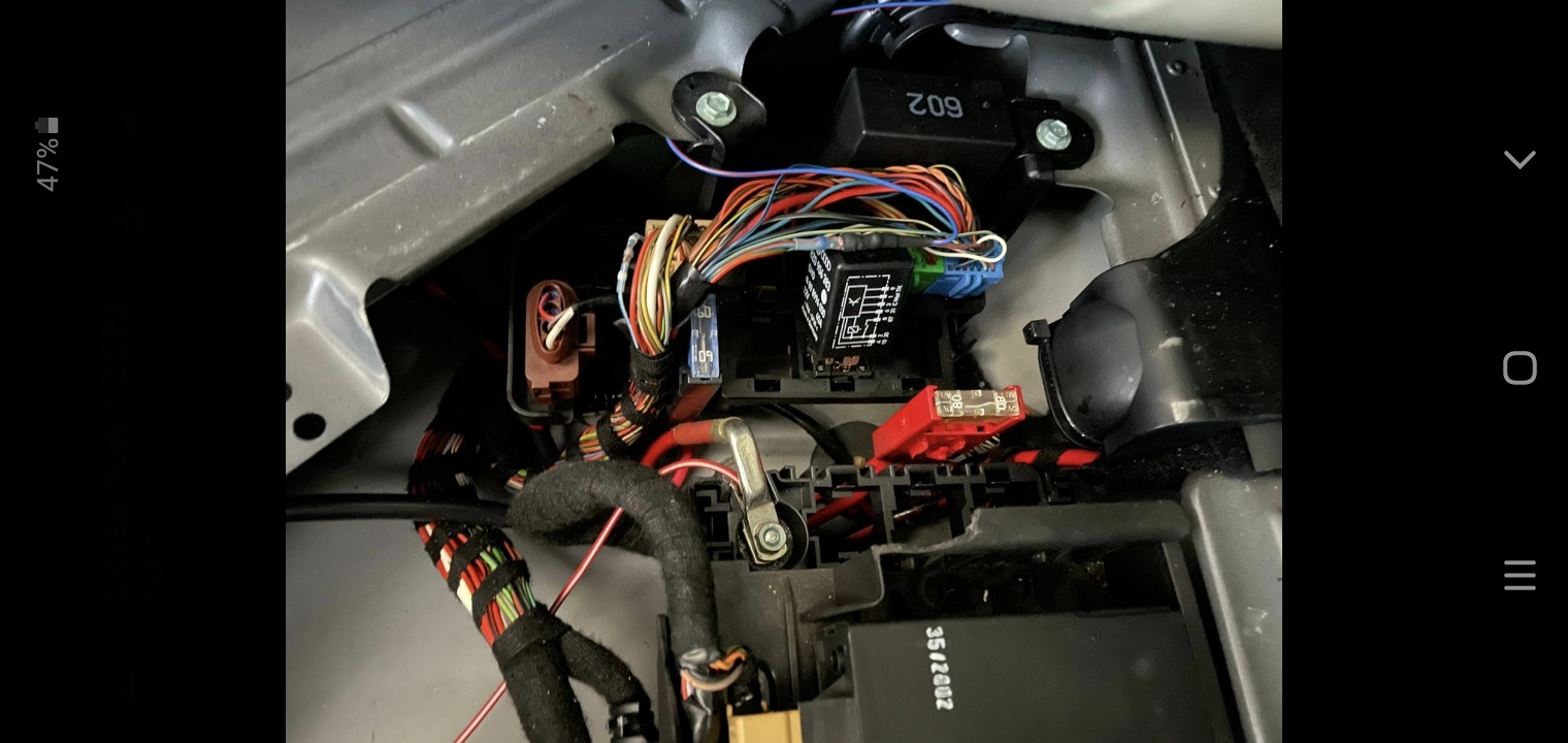

Bij 3 L dus de audi a2 zijn er wel eens problemen met relais 109 (209) .
Dus dit kan ook bij benzine een hapering van een relais het geval zijn ?
Het relais 109 wordt warm en soms verbinding verbreekt,maar ook bij koude niet voldoende kontakt maakt door slechte massa verbinding of corrosie in voetje van een relais.
Daar staan foto's erbij met vierkant relais 109
Bron 3 L vrienden forum :
https://www.3lvrienden.nl/viewtopic.php?t=250
Of relais bij voeten ruimte ik nr niet weet als die los zit ,kun je wel poging motor te starten maar slaat dan helemaal niet aan.
Maar als dit relais haperde door slecht kontakt zou zomaar dezelfde verschijnsel te weeg brengen lijkt mij.
Zie foto
Zie foto
