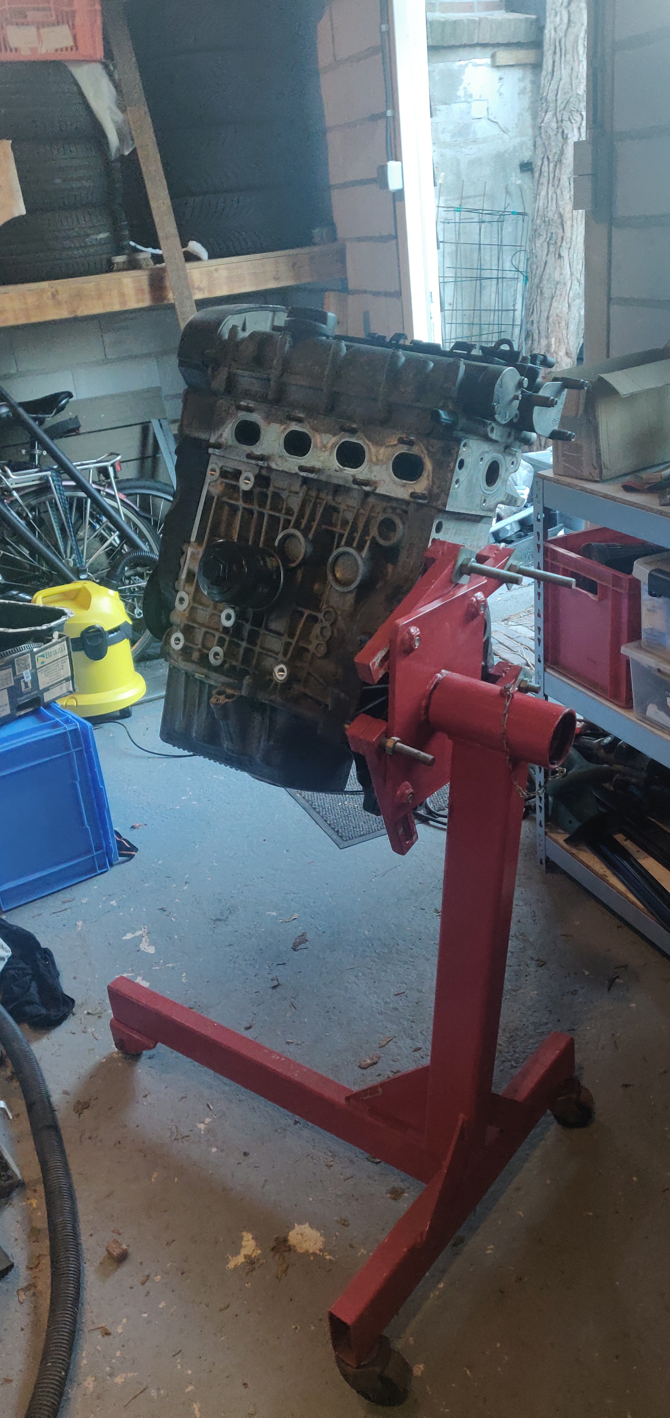

Afgelopen weekend heb ik een motorbok op de kop getikt. Vanavond is het gedemonteerde blok aan de bok bevestigd. Ik wil het motorblok uit elkaar halen en de oorzaak van de verminderde compressie achterhalen. Mocht het meevallen, dan overweeg ik nieuwe zuigers te monteren en de kop te laten reviseren. Dan staat er een fris BBY blokje klaar voor de toekomst.

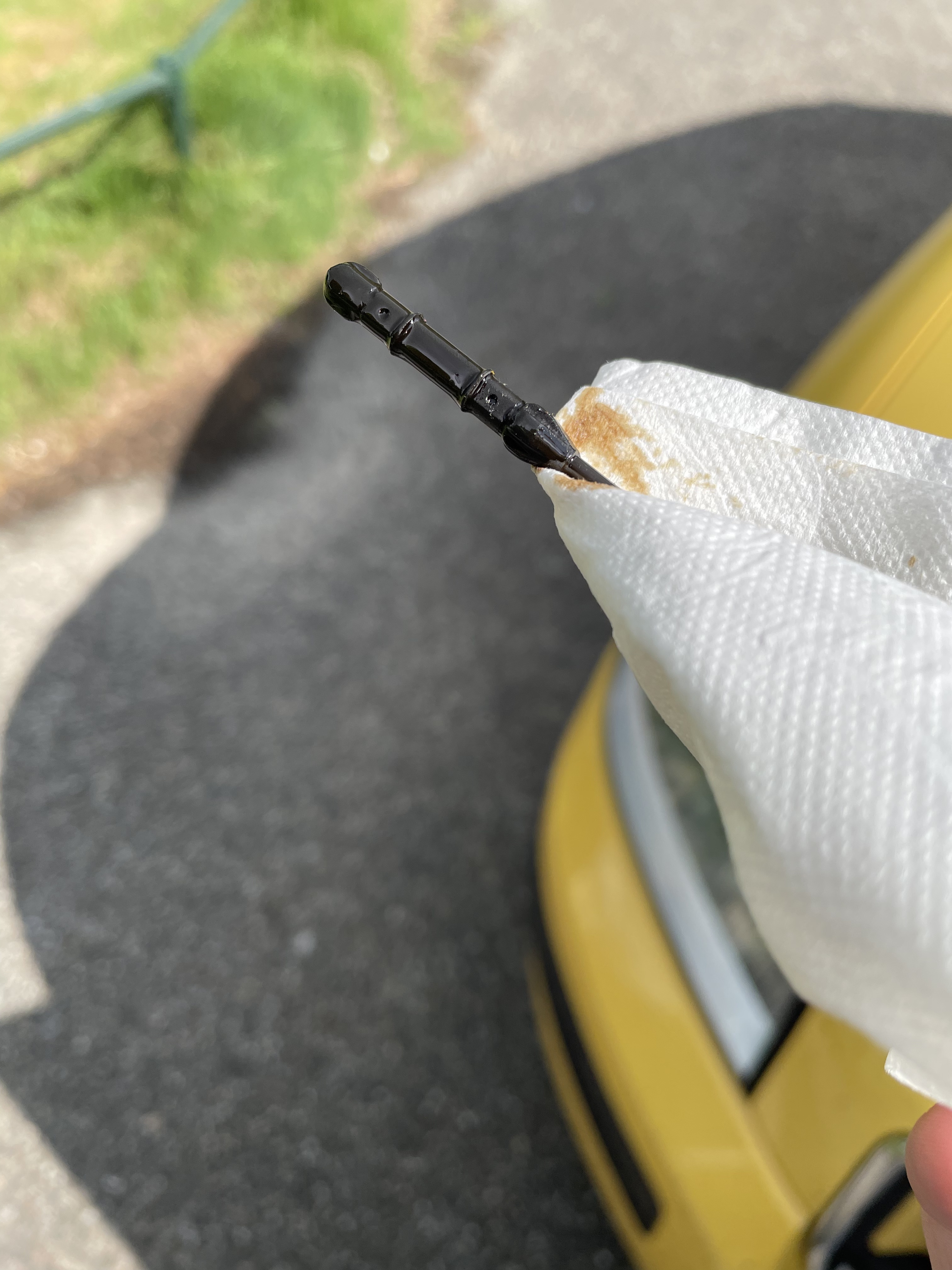

Gisteren ruitensproeier vloeistof bijgevuld en gelijk olie gepeild. Wat een drama blijft dat peilen toch bij een BBY, maar volgens mij heb ik uiteindelijk wel een betrouwbare juiste waarde gekregen op de peilstok.

De oude motor heb ik meegenomen; de A2 dokter heeft er genoeg liggen zei hij. Dit is dus bij mij thuis. Binnenkort ga ik de boel demonteren.

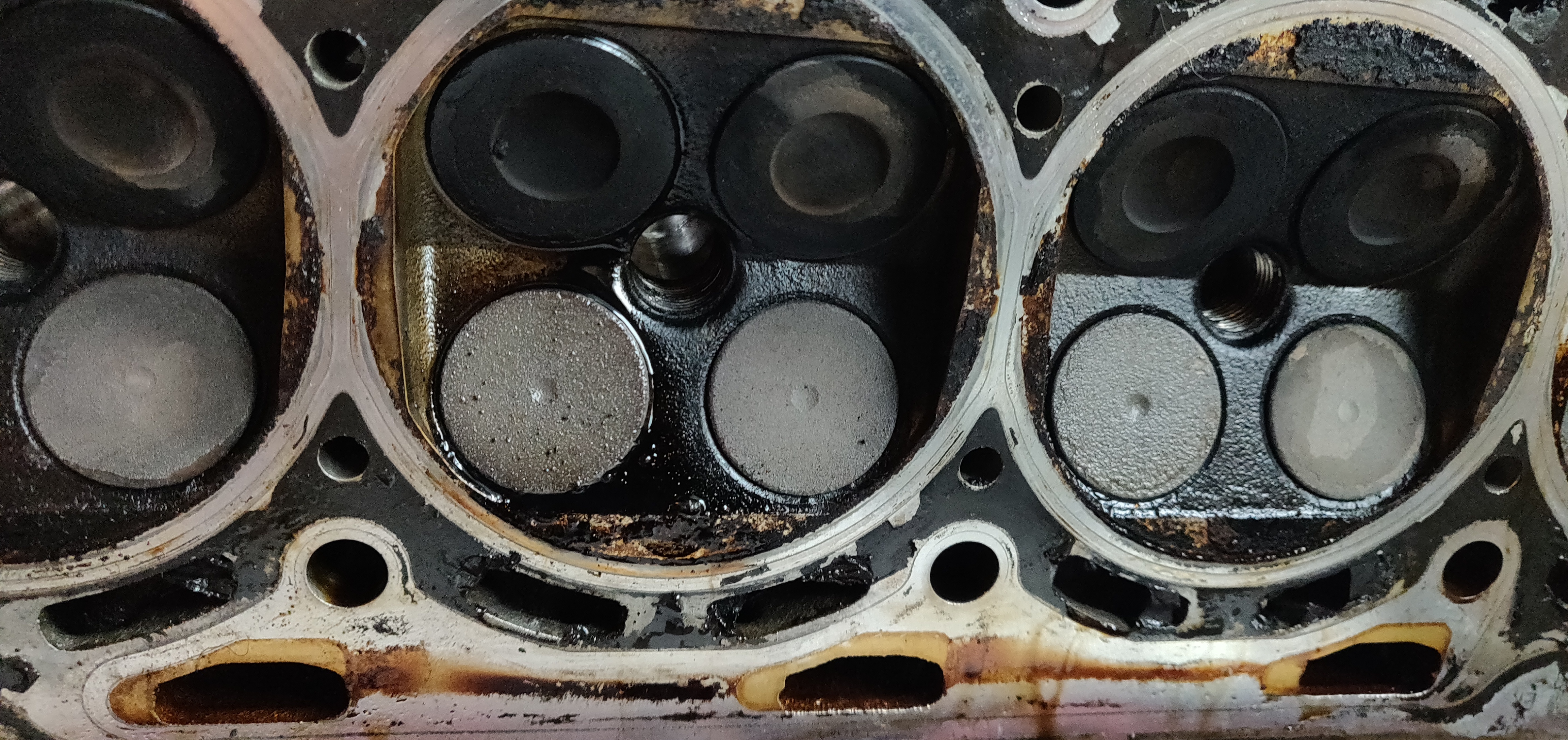

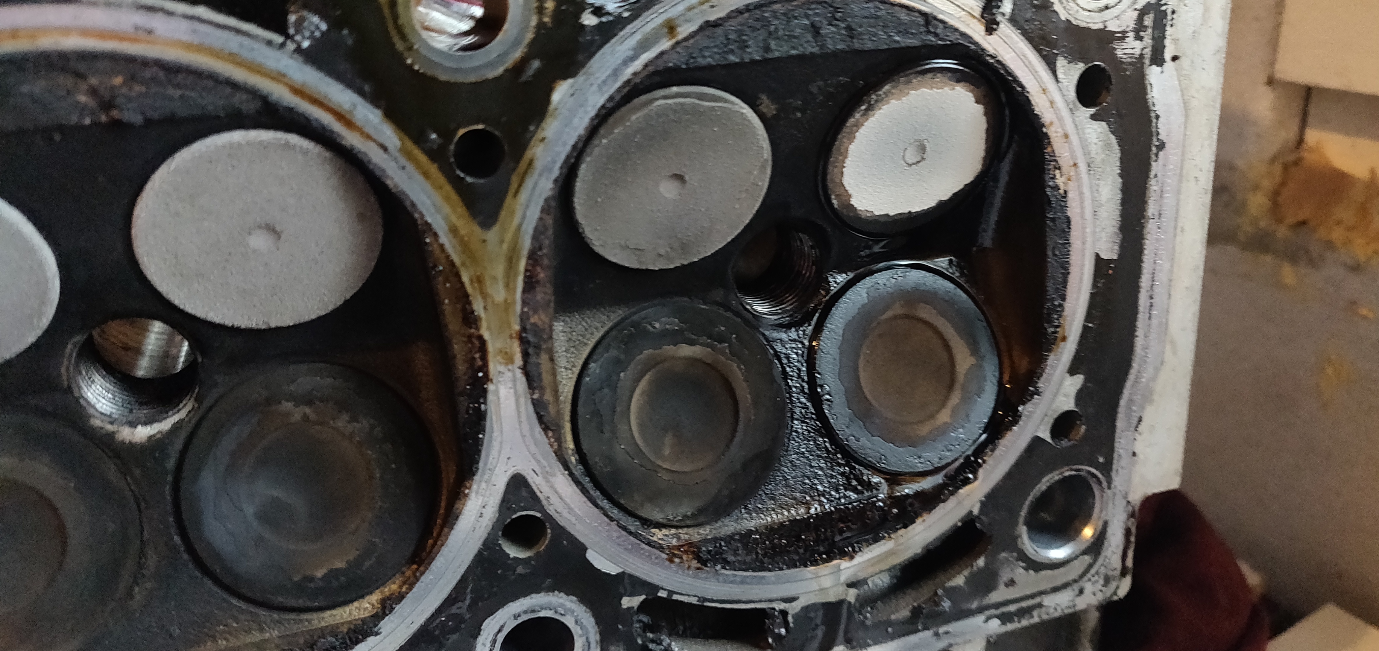

Vandaag heb ik van het motorblok wat ik overhield na het vervangen de kop gelicht. Zoals eerder gemeld wil ik dit blok reviseren, mocht dit technisch gezien interessant zijn.
Ik wilde ook graag weten wat de oorzaak is van de lagere compressie van cilinder 4.
Tegen de verwachting in blijkt het een lekke uitlaatklep te zijn :
De lekke klep is anders van kleur; waarschijnlijk is deze door het lekken heter geworden dan de andere kleppen.
Ook een inlaatklep bleek iets te lekken:

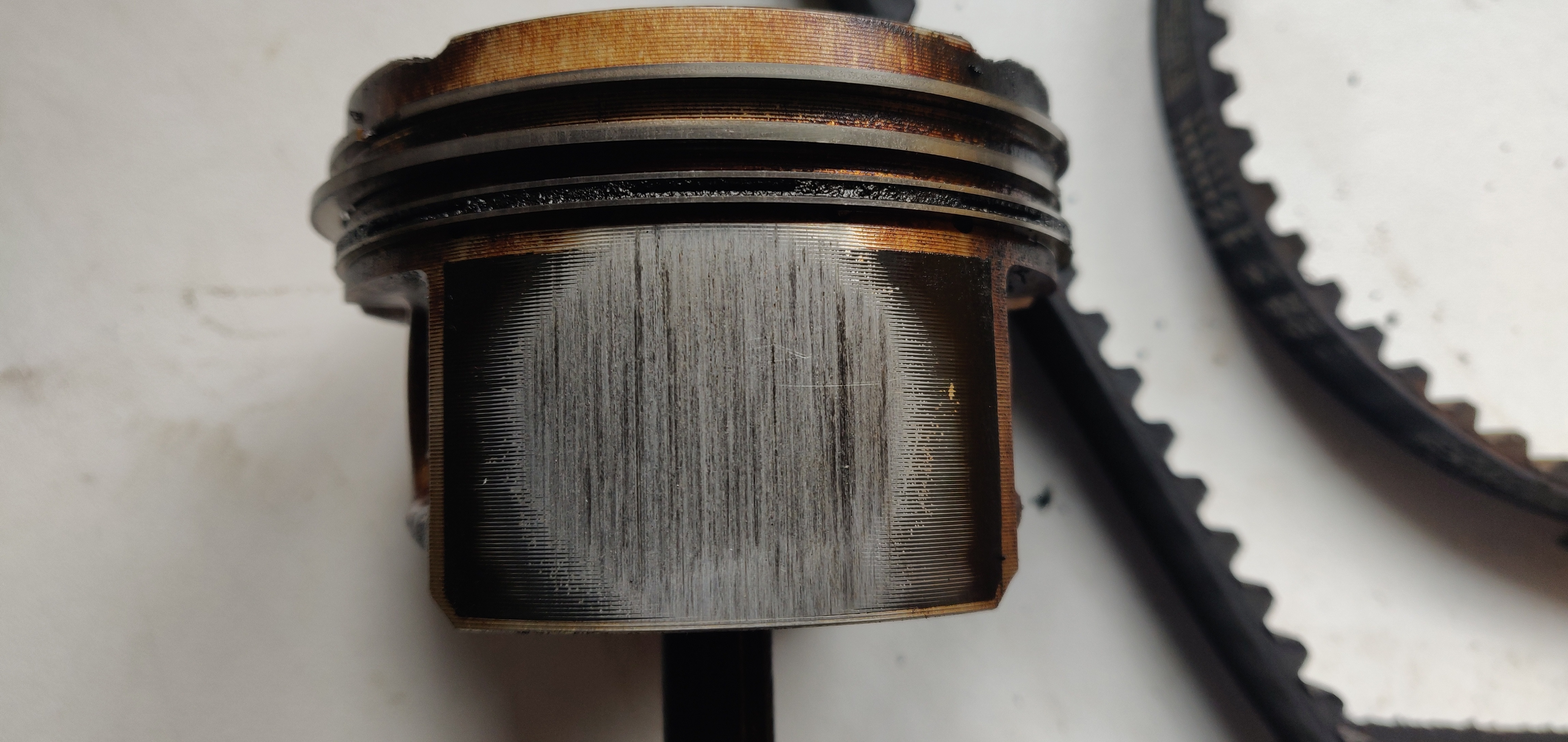

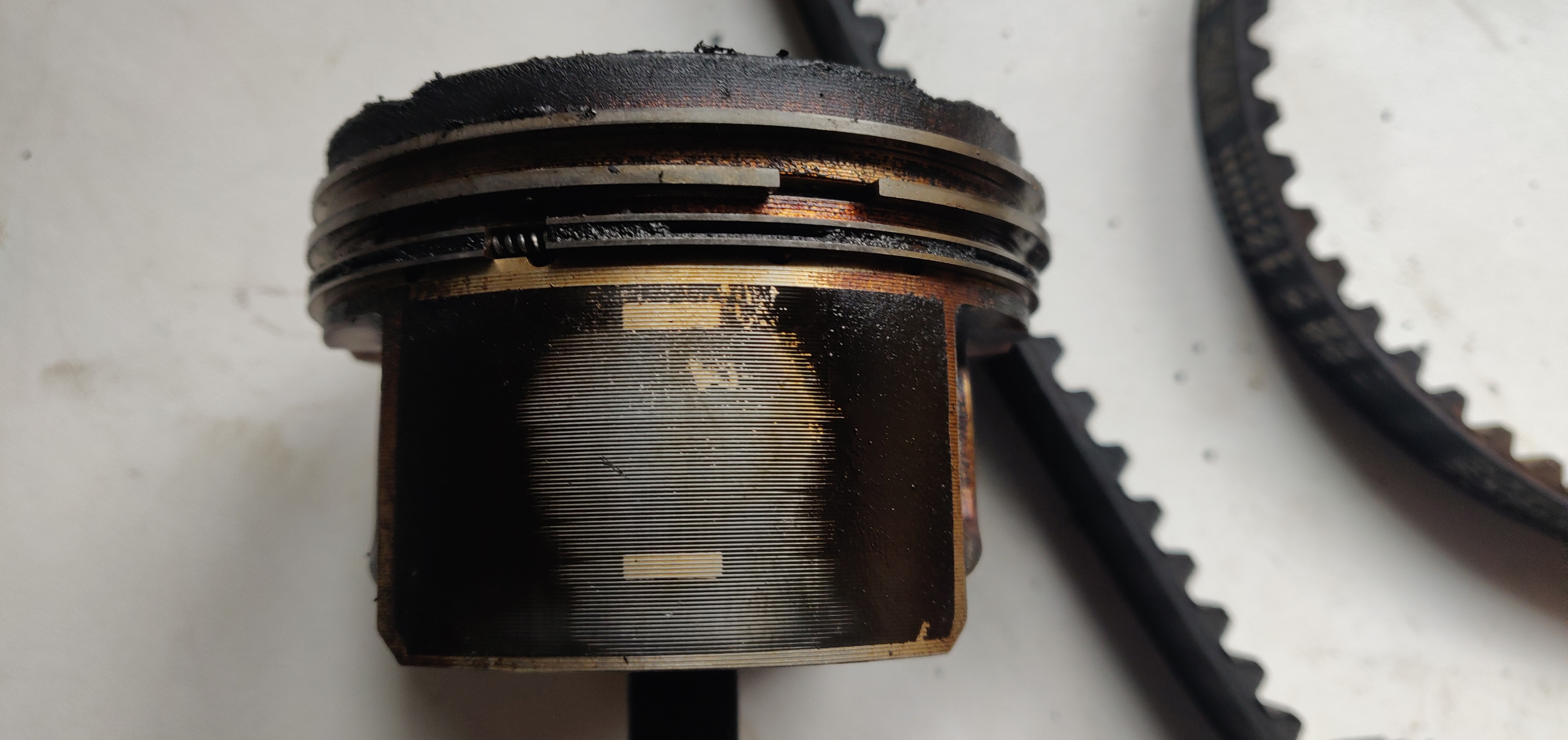

De zuiger van cilinder 4 bleek wat geleden te hebben. Maar zuigerveren bleken wel in orde. Bij revisie ga ik vier nieuwe zuigers monteren.
De andere zijde:
