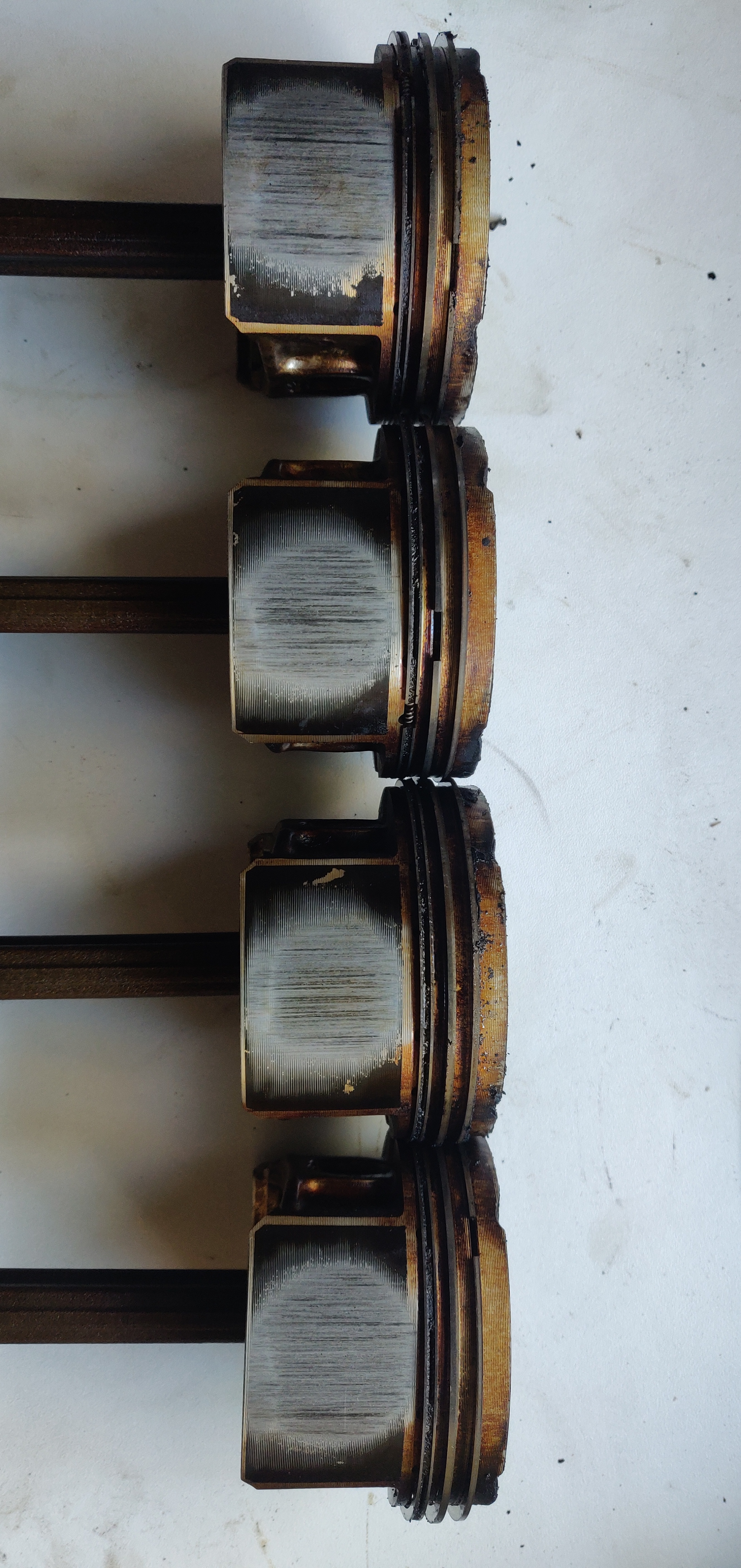

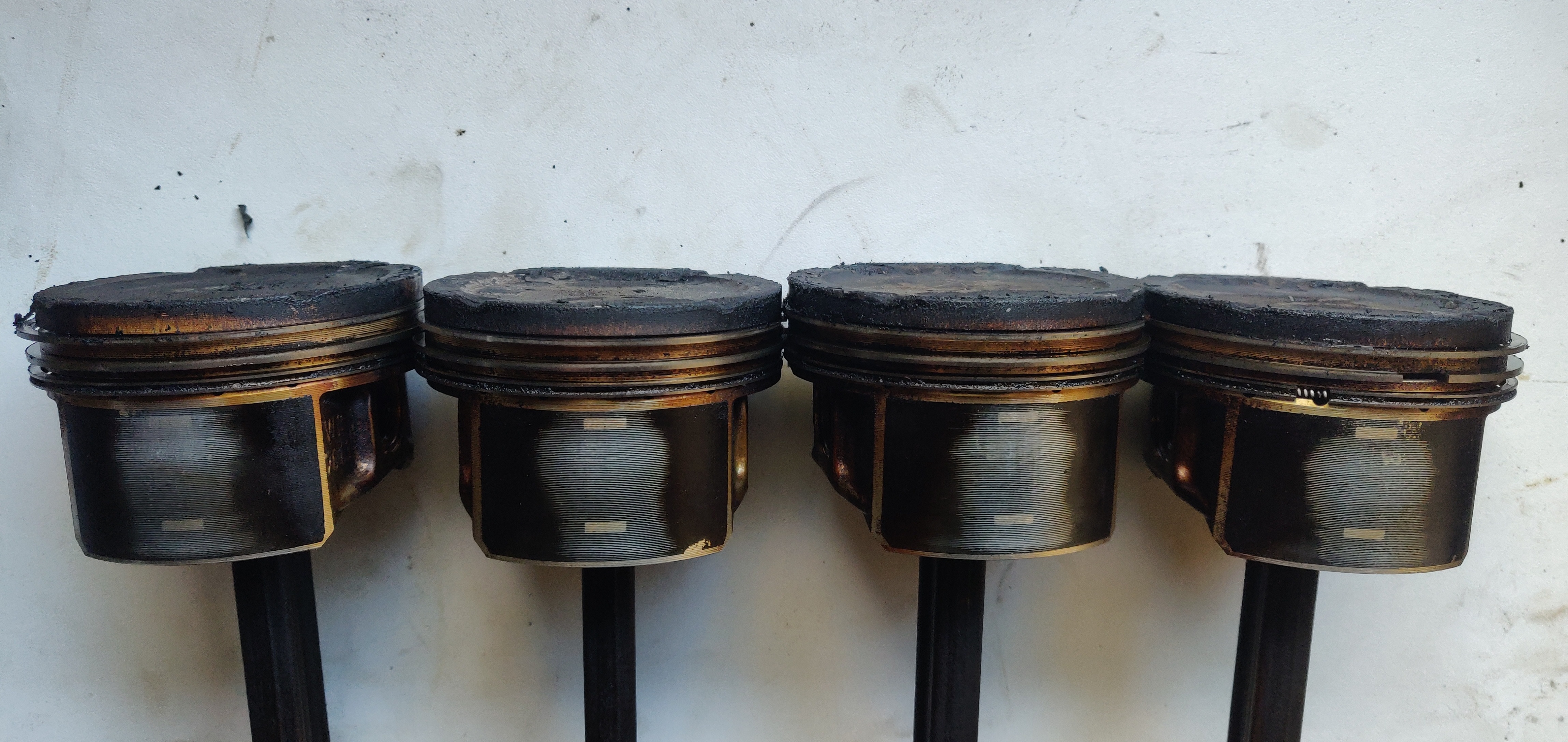

@Peter_Audi_A2 , hierbij de vier zuigers naast elkaar op volgorde 1-2-3-4.
Het slijtagebeeld is gelijkmatig.
Inlaatzijde:
Uitlaatzijde:
26 jul 2022, 19:32 0 x
De zuigers zien zo te zien gelijkmatig versleten. Lijkt meer op een product eigenschap ...
Ben eigenlijk wel benieuwd hoe het @Gaakeer is vergaan met zijn motorrevisie,
als je het zelf kunt is het vervangen van de zuigers een relatief goedkope oplossing.
