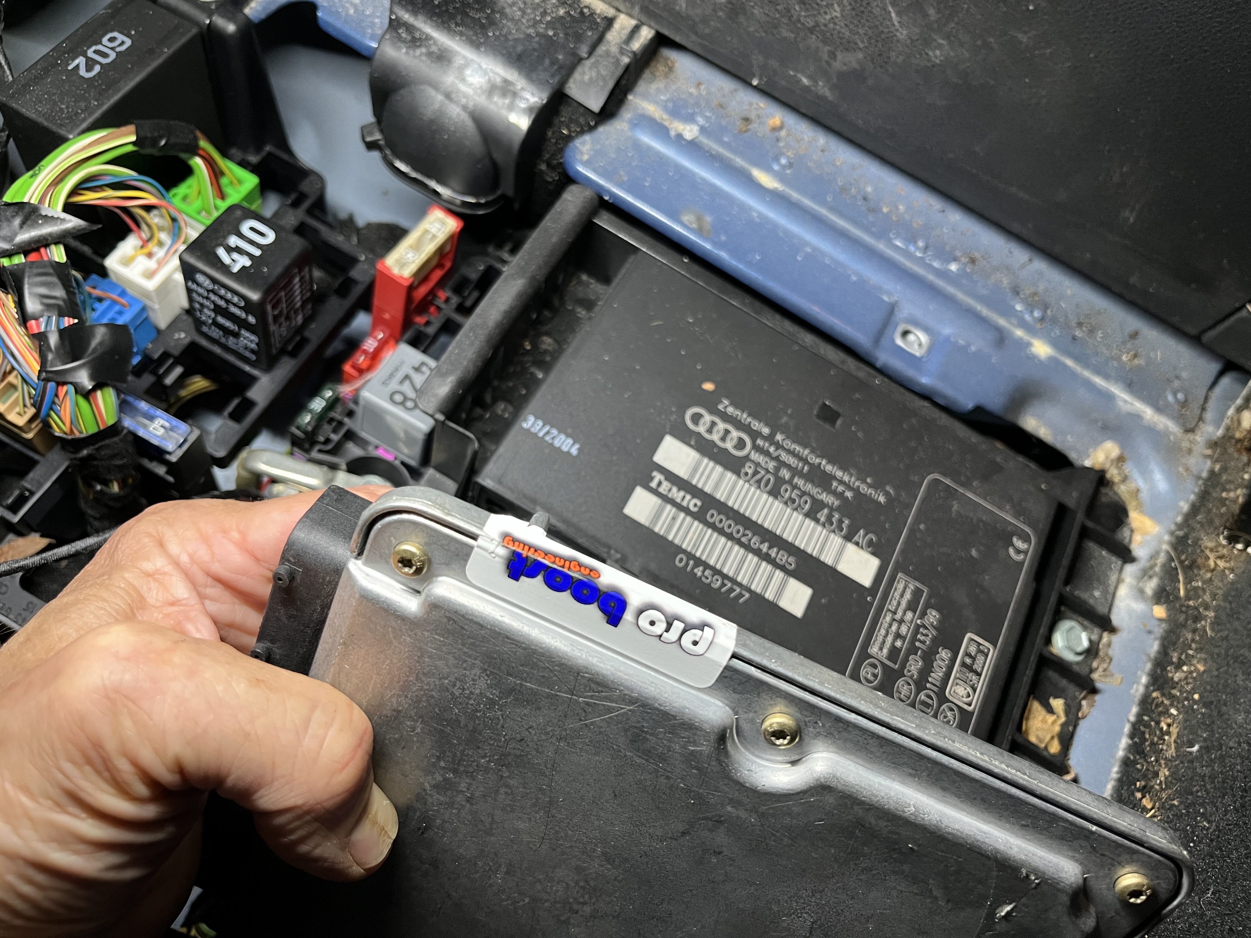

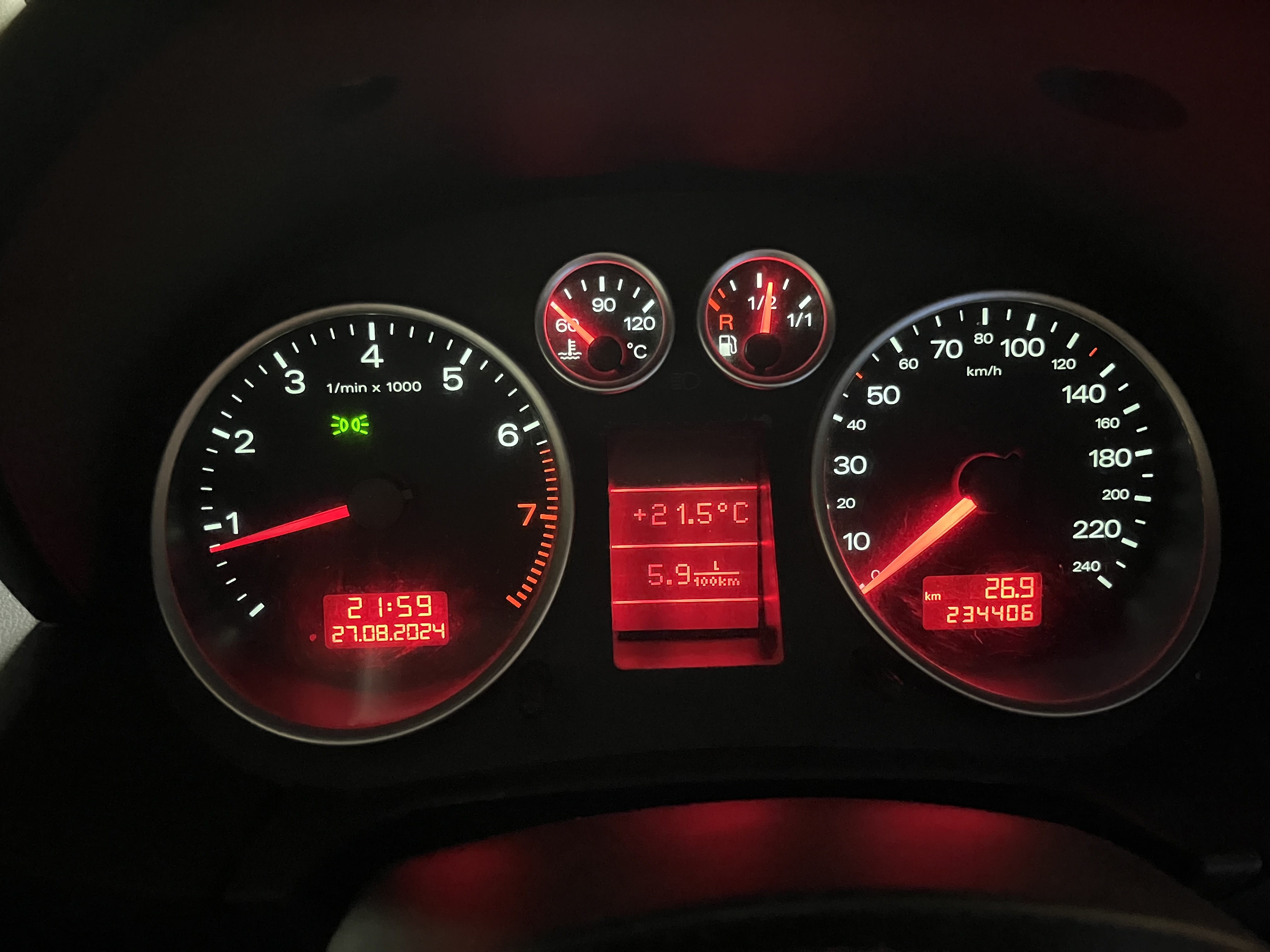

Wat valt op aan dit FSI dashboard (nadat ik de pro-boost ecu uit de rode erin had gestoken… 😁
Het gele motorcontrole lampje is uit!
27 aug 2024, 22:40 0 x
Toevallig de richtingaanwijzer aan staan? ;)
