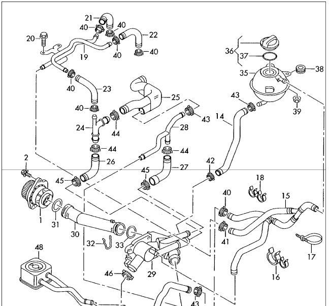

Komen terug op bovenstaand probleem...het betrof inderdaad een lek maar wel in een slang net achter de motor...
Er bleek aan de binnenkant van de bocht, de onzichtbare kant, een kleine scheur te zitten.
Nummer van dit onderdeel, kleine rubberslang diameter bij benadering denk ik ongeveer 30 mm op een 20 cm lengte, 8ZO 121 058 C. of nummer 22 op de tekening.
Om deze slang te vervangen zonder ook maar iets te demonteren was er veel geduld en serieus wat fijn vingerwerk nodig dit door compleet gebrek aan plaats...

Als ik het zo zie is de waterslang ten onder gegaan aan olie of diesel lekkage.... daardoor is de slang ook opgezet en uitgerekt zoals op de foto te zien is, vooral links op de foto bij het uiteinde loopt hij uit als een ¨trompet¨.
Dit hoort niet en kom alleen maar voor als de slangen door olie of diesel zijn aangetast.
Laat ze hier even naar kijken voor dat er weer 1 stuk gaat, evt de boel even ontvetten met stoom cleaner.
