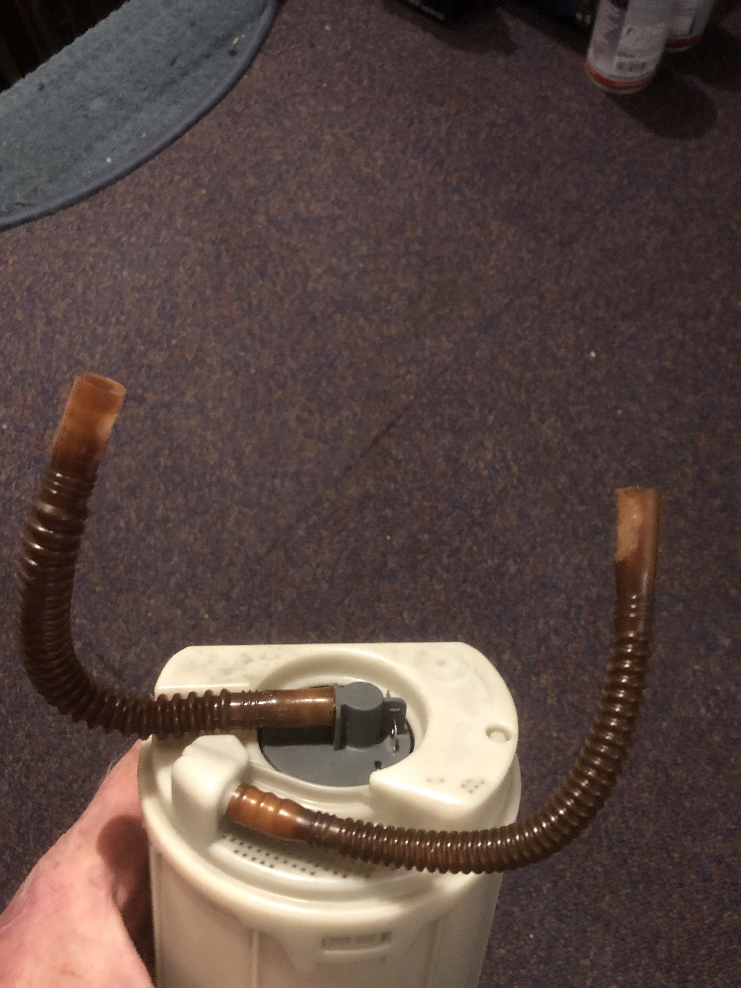

de nieuwe benzinepomp al ingebouwd in oude onderbehuizing die nog goed is. de benzineslangetjes zaten heidens vast...beetjes warm maken en keihard trekken en wrikken eigenlijk niet echt geschikt voor hergebruik. maar met de juiste rvs slangenklemmetjes nog wel bruikbaar.
nieuwe ridex behuizing nog niet binnen, als die binnen is zet ik het oude goede ondergedeelte over op nieuwe behuizing.
eventueel zou ik dan ook de nieuwe benzineslangetjes kunnen gebruiken mits het er solide uitziet.

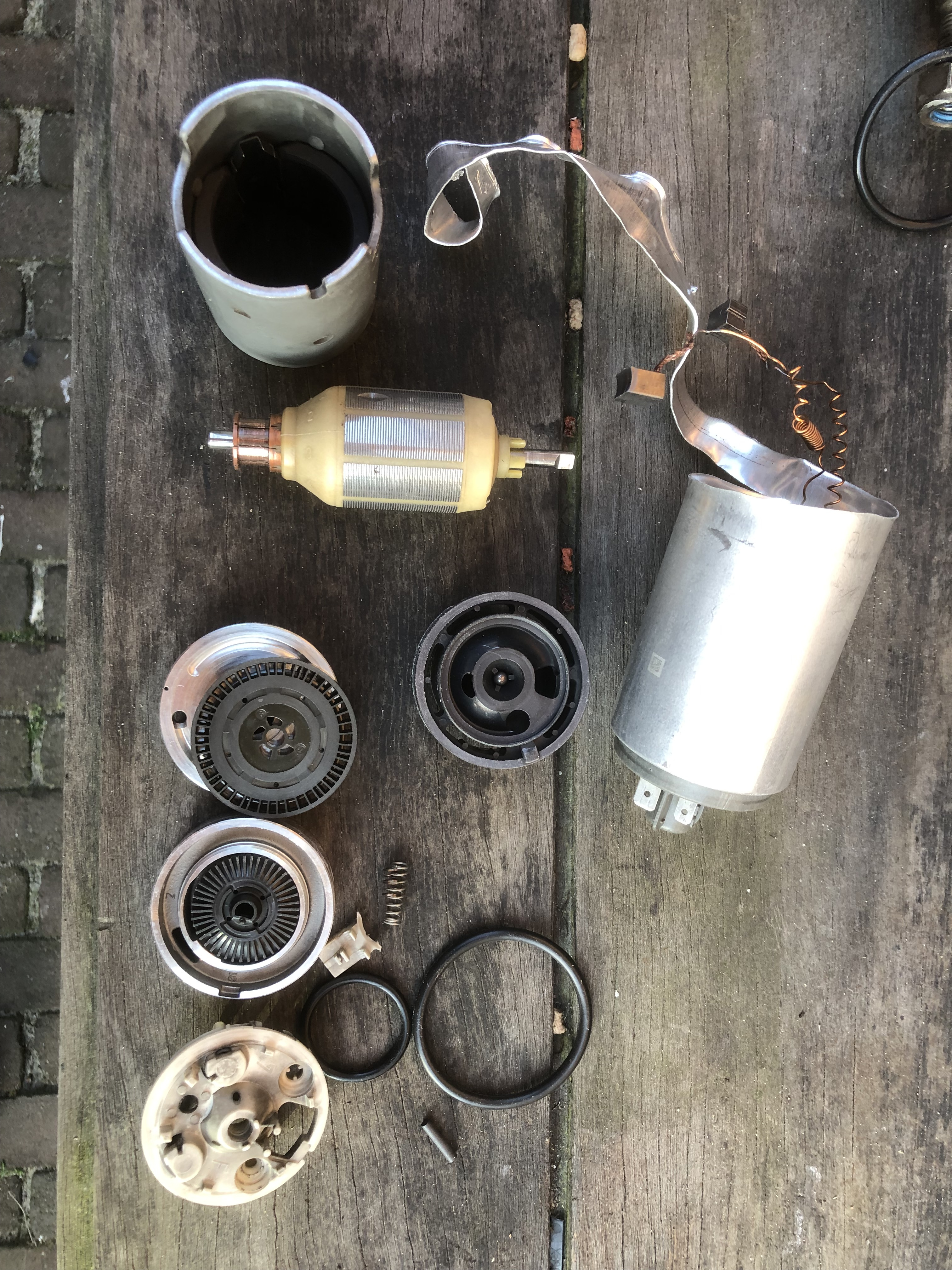

Haal eens voor de.grap de oude pomp uitelkaar.
Kijk eens hoe afgesleten de koolborstels zijn.
Dat heb ik namelijk ook gedaan preventief nieuwe pomp er ingezet.
Met de oude pomp was ik ergens een keer komen te staan.
Nu was ik voor 3 tienjes klaar .

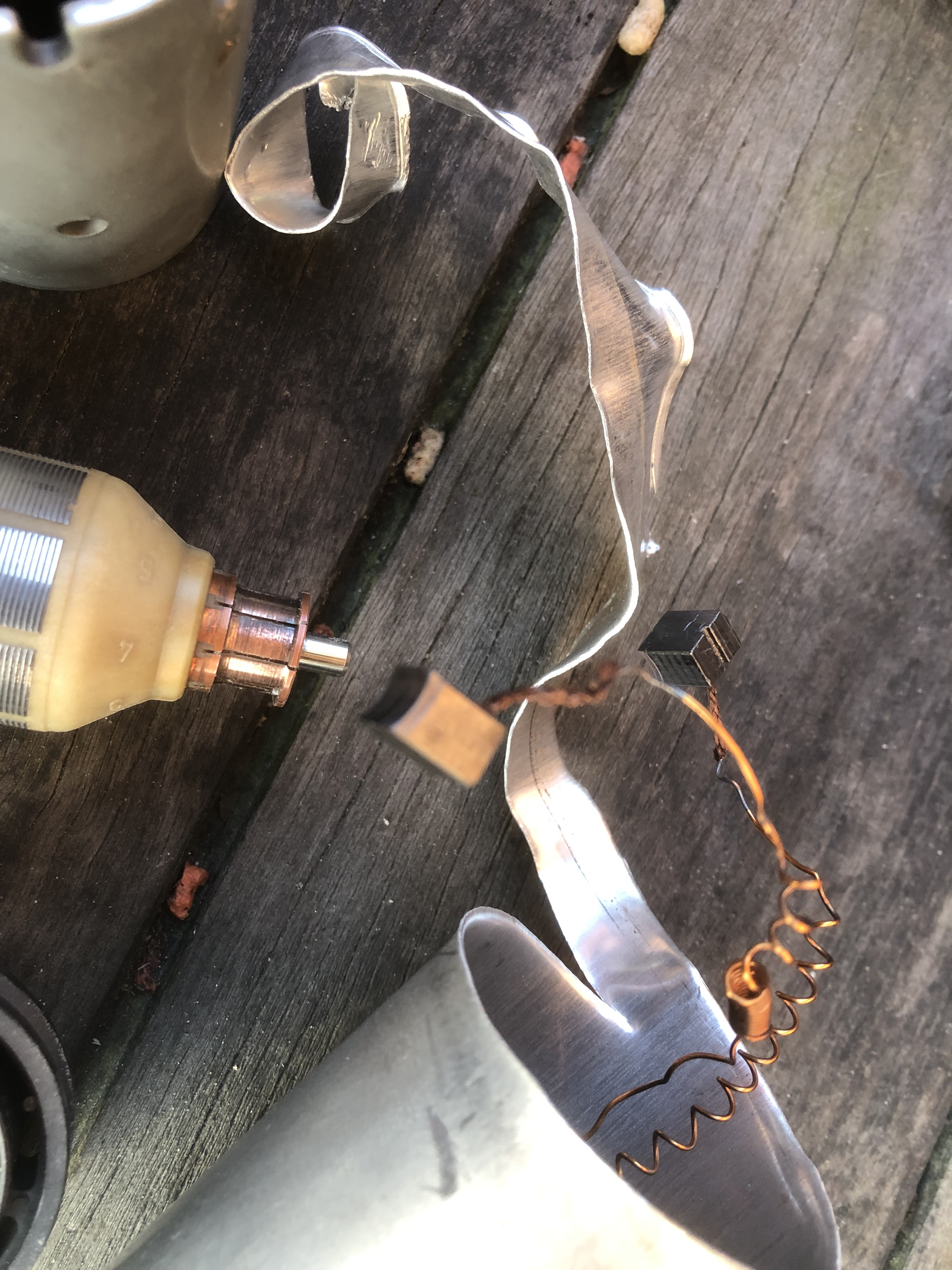

nieuwe pomp geinstaleerd.
de oude pomp toch eens uit elkaar gehaald, dat ziet er gewoon nog goed uit. koolborstels minimaal ingesleten, die had bij wijze van spreken nog wel een ton kunnen draaien.
laat ik toch hopen dat het probleem van heel af en toe inhouden nu wel opgelost is !
we zullen het gaan zien.

zo is dat @audiJan daarom goed dat ik hem vervangen heeft ! lekker alles nieuw +afsluitrubber tank.
ik dacht ook dat de collector van anker erg ingelopen was maar ik denk dat dit gewoon het model is. ik heb geen referentie matriaal hoe het nieuw er uit hoord te zien, er maakt verder niemand zoon pomp open..

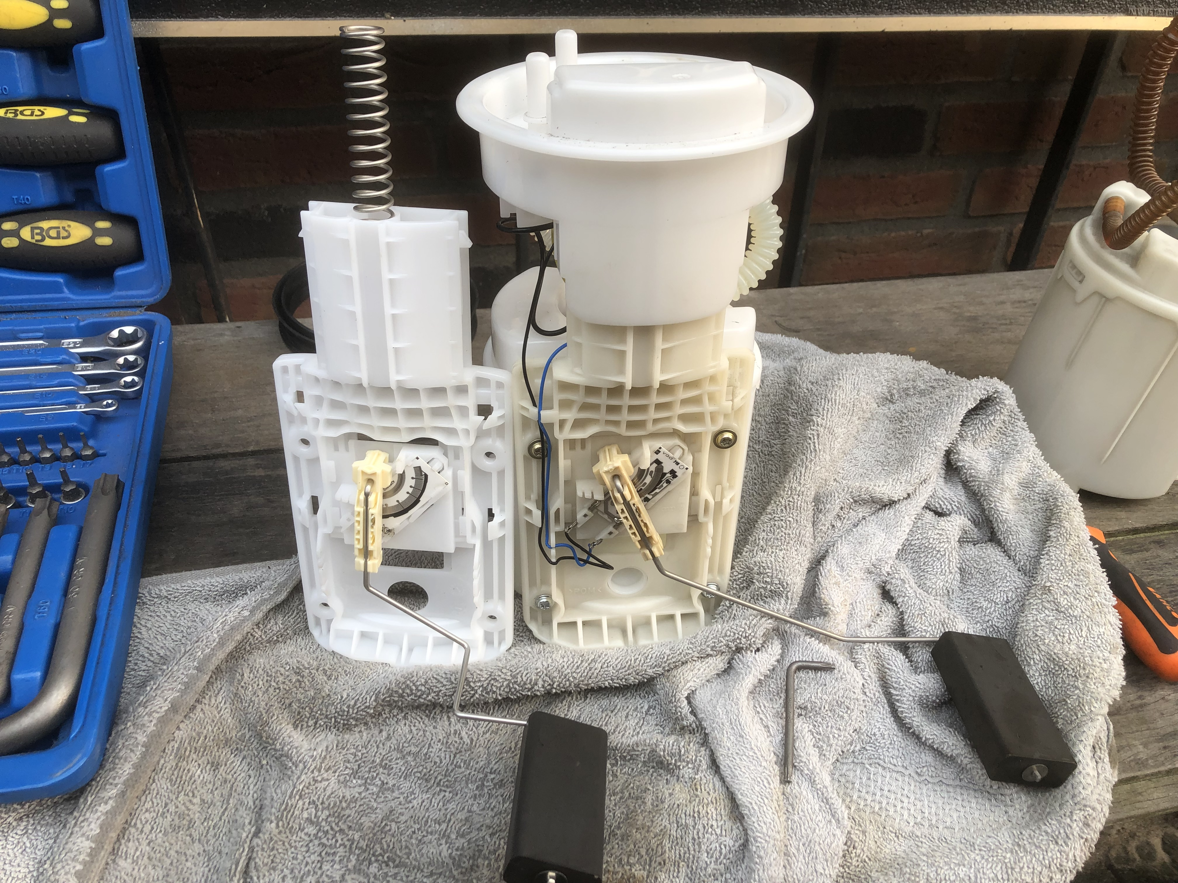

het is nog niet goed nu, de vlotter van benzinemeter werkt nu precies andersom : als de tank leeg is geeft hij vol aan, ik heb 10 liter getankt geeft tie wat leger aan op wijzer !
hier snap ik weer helemaal niks van, ik heb helemaal niets aan de bedrading gedaan en aansluitingen ,en stekker past er maar op 1 manier in..
gaat hem maar weer demonteren.
- Berichten: 2741
Op het Duitse forum is hier wel het een en ander over geschreven - kennelijk heeft Audi op een bepaald moment bedacht de weerstand omgekeerd te monteren en dat in het instrumentenpaneel te programmeren. Je instrumentenpaneel moet bij de tankvlotter passen. Misschien kun je de oude vlotter op de nieuwe pomp monteren...

- Berichten: 288
- Locatie: Gorinchem
ik heb dus inderdaad net de oude vlotter maar weer gemonteerd , en het werkt weer goed !
buiten dat de weerstand dan wellicht andersom was, was de nieuwe vlotter ook een heel ander model (zie foto links is de nieuwe vlotter) met monteren ging het al niet lekker. met de oude vlotter prima passing.
anyway, na enige complicaties is het nu weer in orde.
