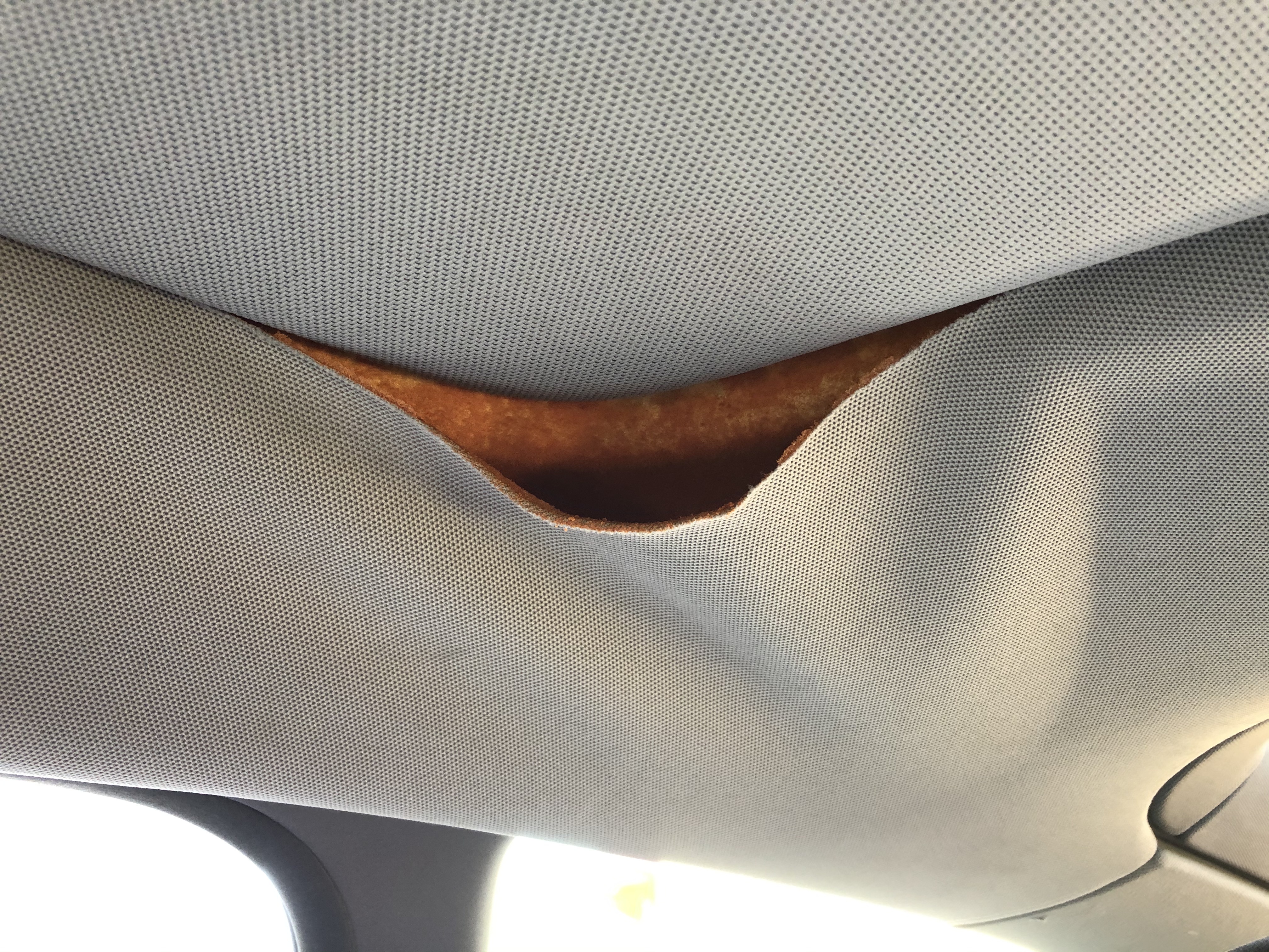

Vandaag constateerde ik dat de hemelbekleding van de blauwe AUA inmiddels ook op een plekje loslaat. Erg vervelend...
Ik heb dit topic doorgelezen en daar word ik ook niet bepaald vrolijk van.
De hele hemel vervangen voor één plekje dat loslaat gaat mij persoonlijk wat ver, ook al ben ik een A2 liefhebber.
Na wat verder speuren op Google kwam ik dit tegen: https://www.nonpaints.com/nl/3m-08090-s ... xtra-sterk
Ik denk dat dit wel eens een mooie oplossing kan zijn, eventueel met de bijbehorende ontvetter:
https://www.nonpaints.com/nl/3m-08984-o ... 0ontvetter&
De schade.

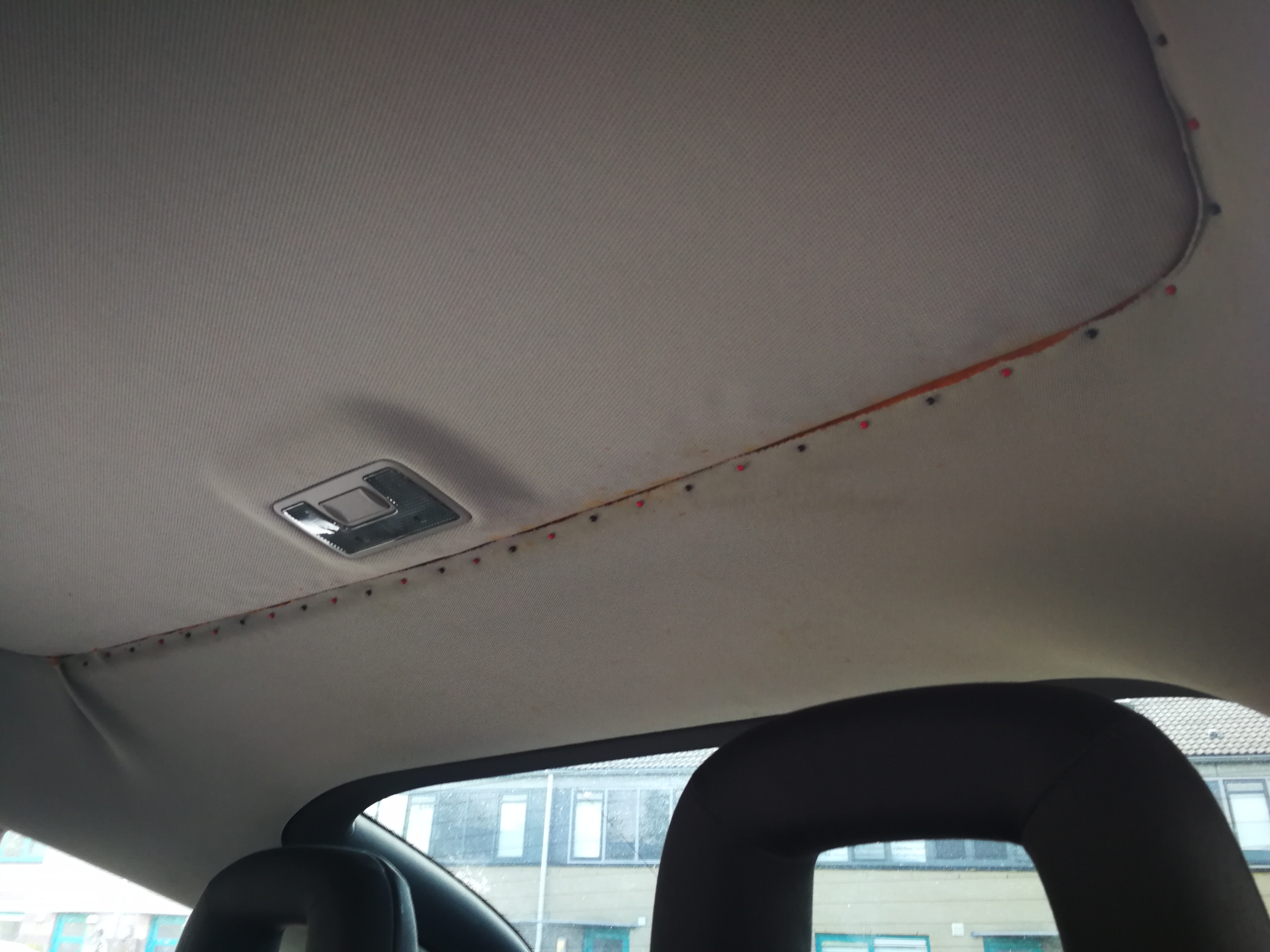

Ts hier 😉
Ik heb het na lange tijd eindelijk opgelost met spelden. Doosje gekocht met 250 spelden. De zwarte en rode eruit gezocht en die om en om gebruikt om weer vast te zetten. Niet de mooiste oplossing maar werkt wel.

Ik vind het een praktische (color storm) oplossing. Misschien een kunststof strip als afdekking gebruiken?

Het is inderdaad niet de mooiste oplossing, maar wel een oplossing.
Ik ga het denk ik toch eerst met die specifieke lijm proberen. Ik heb gemerkt dat ik het nog wel mooi in model kan terugvormen zonder plooien, alleen blijft het nu niet zitten.
