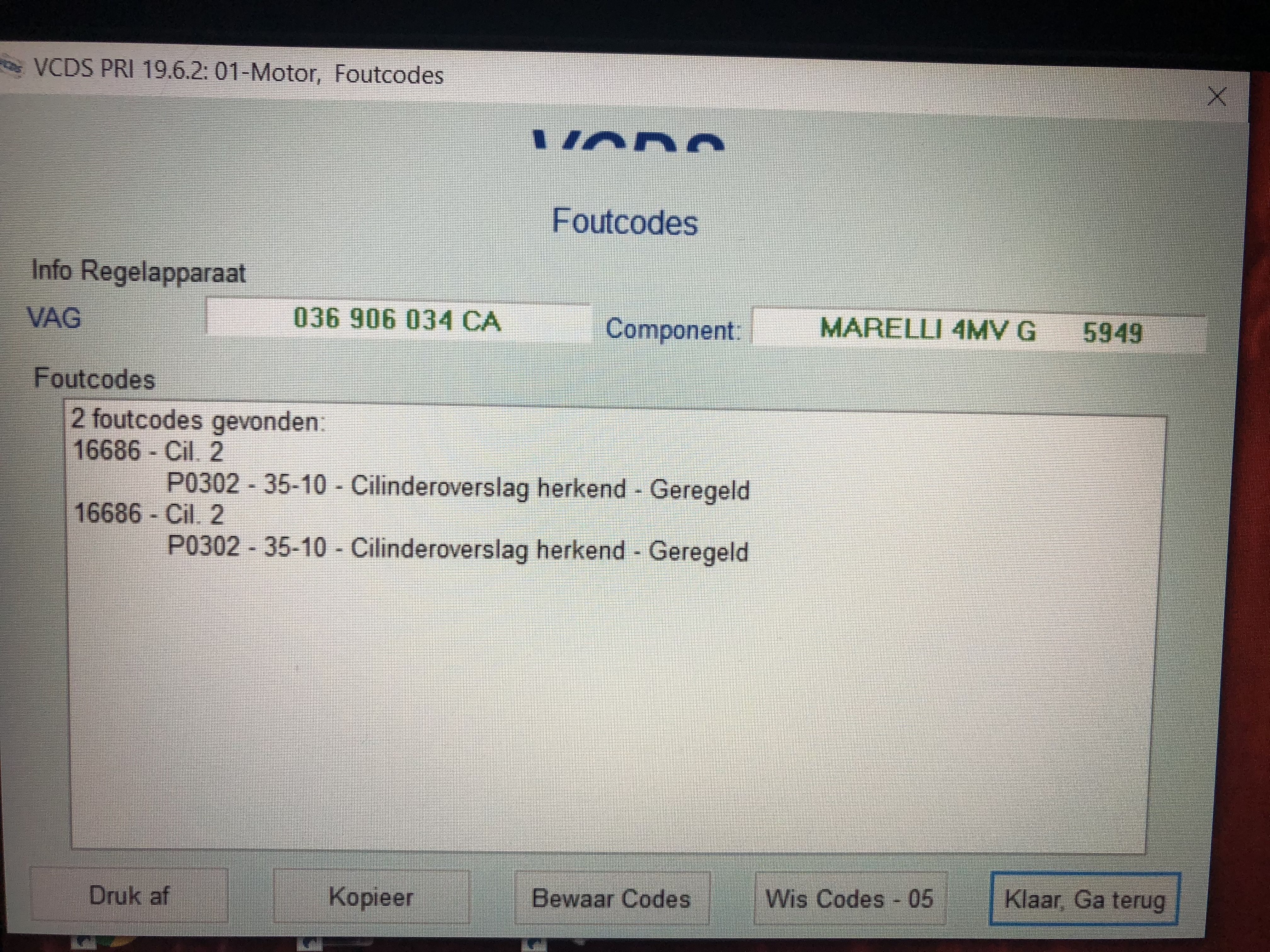

10 okt 2021, 20:05 1 x
Waarschijnlijk mag ik binnenkort ook een penbobine gaan vervangen.
Heb nu al drie keer een misfire gehad op cilinder 2.
Ik twijfel of ik ze alle 4 in één keer ga vervangen omdat er nog meer werk aan de auto zit dat nu helaas allemaal samenkomt.
Ze zijn alle 4 nog wel origineel, dus dat is toch wel een mooie prestatie, na ruim 200.000 km.
In het geval ik dus alleen de penbobine op cilinder 2 ga vervangen, welke penbobine is dit dan?
Ik ben wat dat betreft toch wel een leek.
Stel, ik sta voor het motorblok, welke moet ik dan hebben?
advanced
Berichten: 489
10 okt 2021, 20:14 1 x
ik zou ze alle 4 tegelijkertijd (laten) vervangen. Ik heb het 1x gehad om op 3 cylinders naar huis te rijden, dat is geen pretje.
Oscar
Berichten: 85
10 okt 2021, 21:54 2 x
Vergeet niet de bougies te vervangen slechte bougies is vaak de oorzaak dat de penbobine stuk gaat.
10 okt 2021, 22:35 1 x
Dank voor jullie reacties.
Mijn eerste proefrit was in een A2 die liep op drie cilinders en ja, dat is inderdaad vermoeiend rijden. 😅
Bougies zijn mei dit jaar nog vervangen tijdens de grote onderhoudsbeurt, dus is naar mijn idee niet nodig.
10 okt 2021, 22:39 1 x
Ik zou ze ook alle 4 vervangen, had eerder in dit topic al gemeld dat dit hooguit €100 kost.
Je moet wel een penbobine trekker hebben. Kunt hem hier lenen of kom naar de sleutelmeeting ;)
10 okt 2021, 23:06 0 x
Maar in het geval ik ze alle 4 vervang, dan is het alsnog handig om te weten welke bobine van cilinder 2 is, zodat ik die kan weggooien en de andere 3 op reserve kan houden.
Logischerwijs zou ik denken dat het van links naar rechts gaat, dus als je voor het blok staat, dat het de 2e van links is, maar ik weet niet of mijn logica klopt.
Daarbij is het aan de buitenkant niet altijd te zien welke bobine kapot is.
Bobinetrekker is besteld.
Als het goed is zou ik deze binnen 10 dagen moeten hebben.
10 okt 2021, 23:22 1 x
Cilinder 1 bevindt zich, van voren bezien, links. Dus direct naast de distributieriem. Cilinder 4 uiterst rechts.
