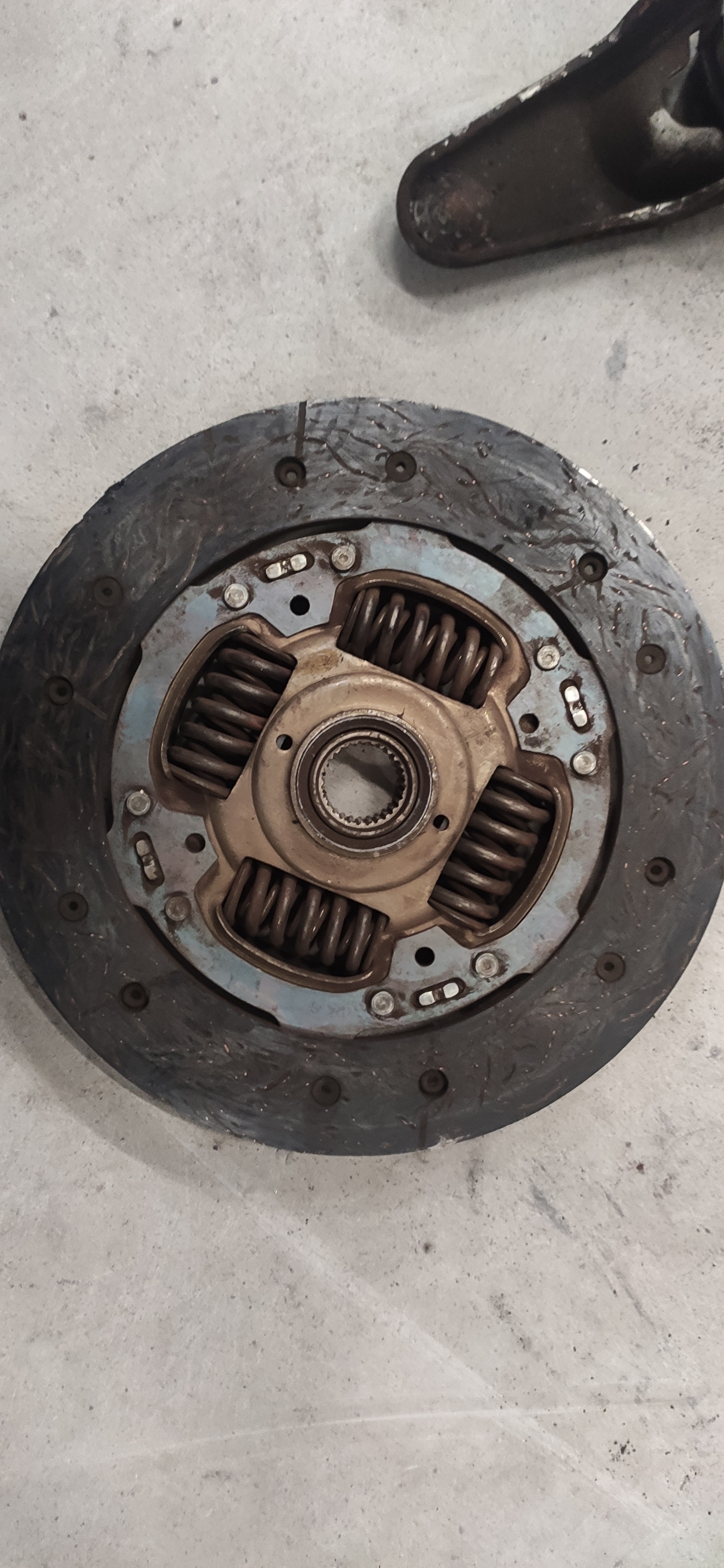

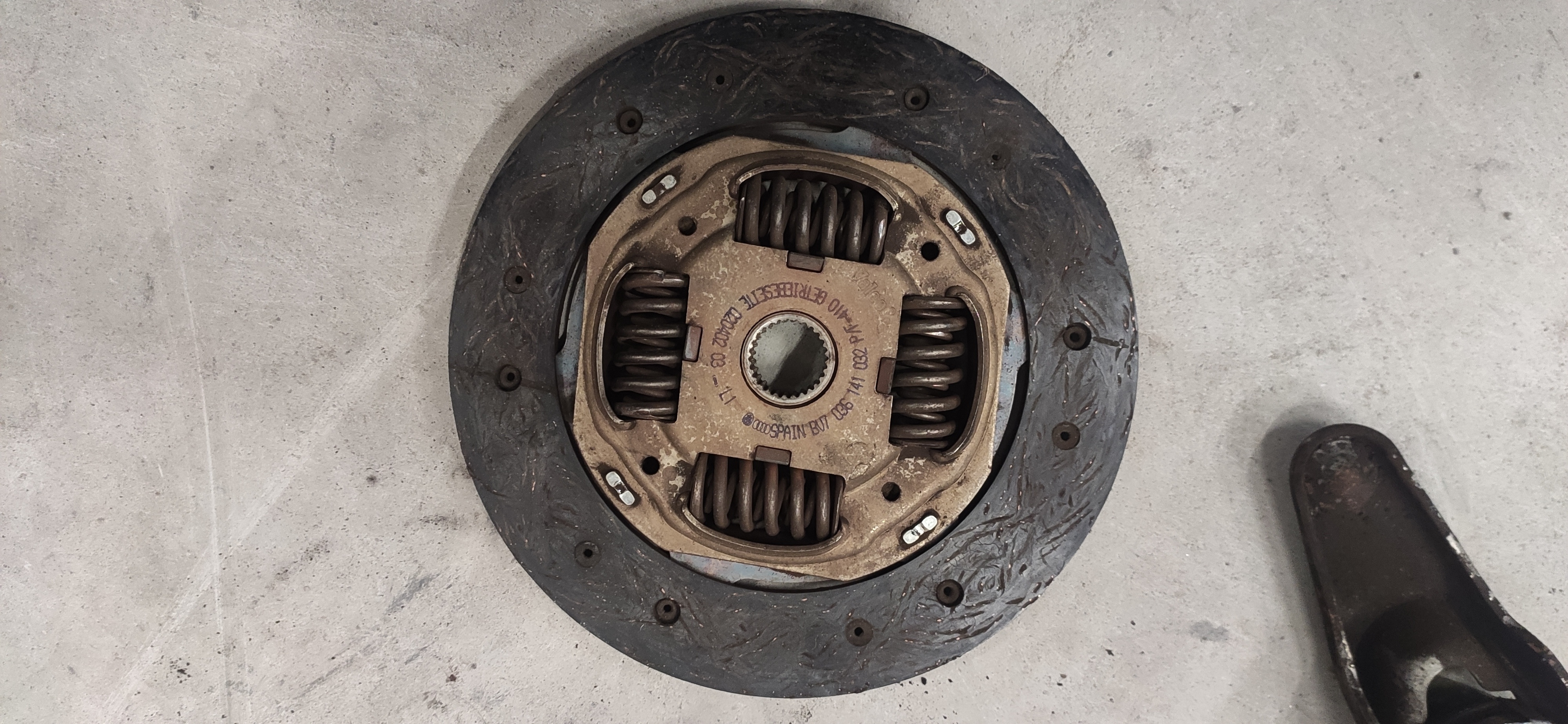

Wat een genot zo'n nieuwe koppeling!
Originele koppeling zat er nog in, wel echt op zijn einde met 239.500km. ik had alleen ervaring met een slippende versleten koppeling en niet met eentje die wel klaar was maar nog niet slipte. Symptomen waren een klein beetje trillen bij aangrijpen en echt heel laat aangrijpen. Zo erg zelfs dat ik er na 9000km rijden nog steeds niet aan gewend was
Verder rubber ringen van de carterventilatie vervangen en de oude waren zo hard geworden dat ze gewoon in stukjes braken alsof het plastic was. Ik denk daarmee ook wat lekkage en daardoor wat olieverbruik opgelost heb.

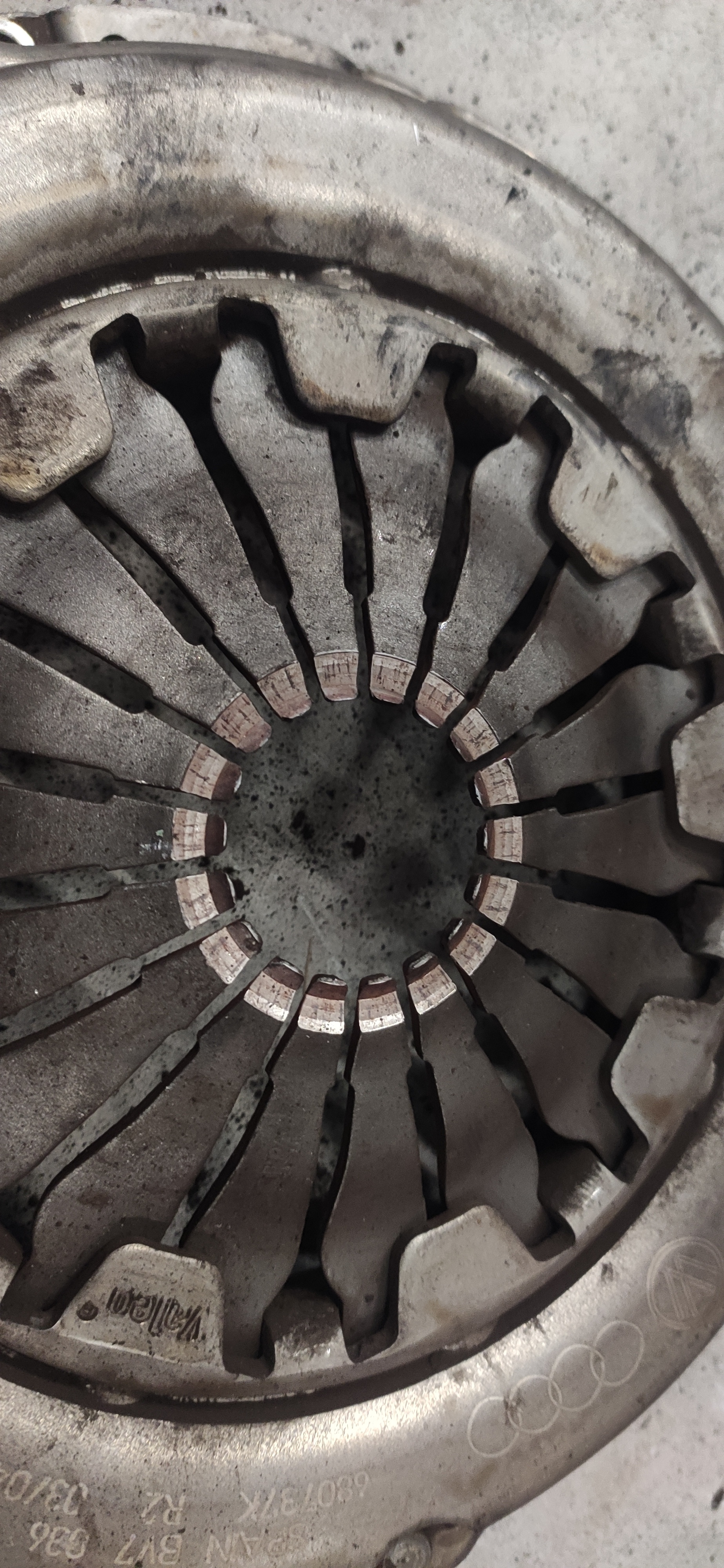

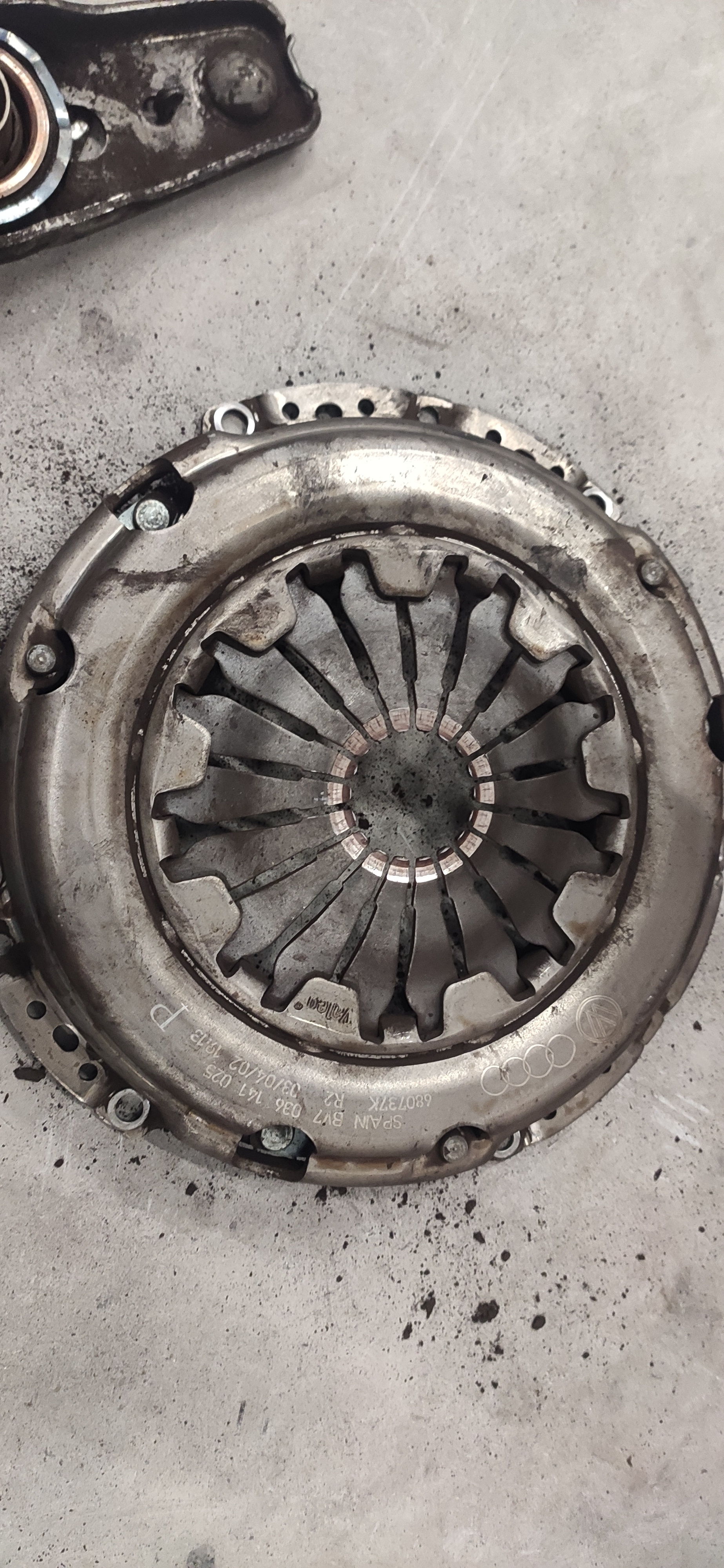

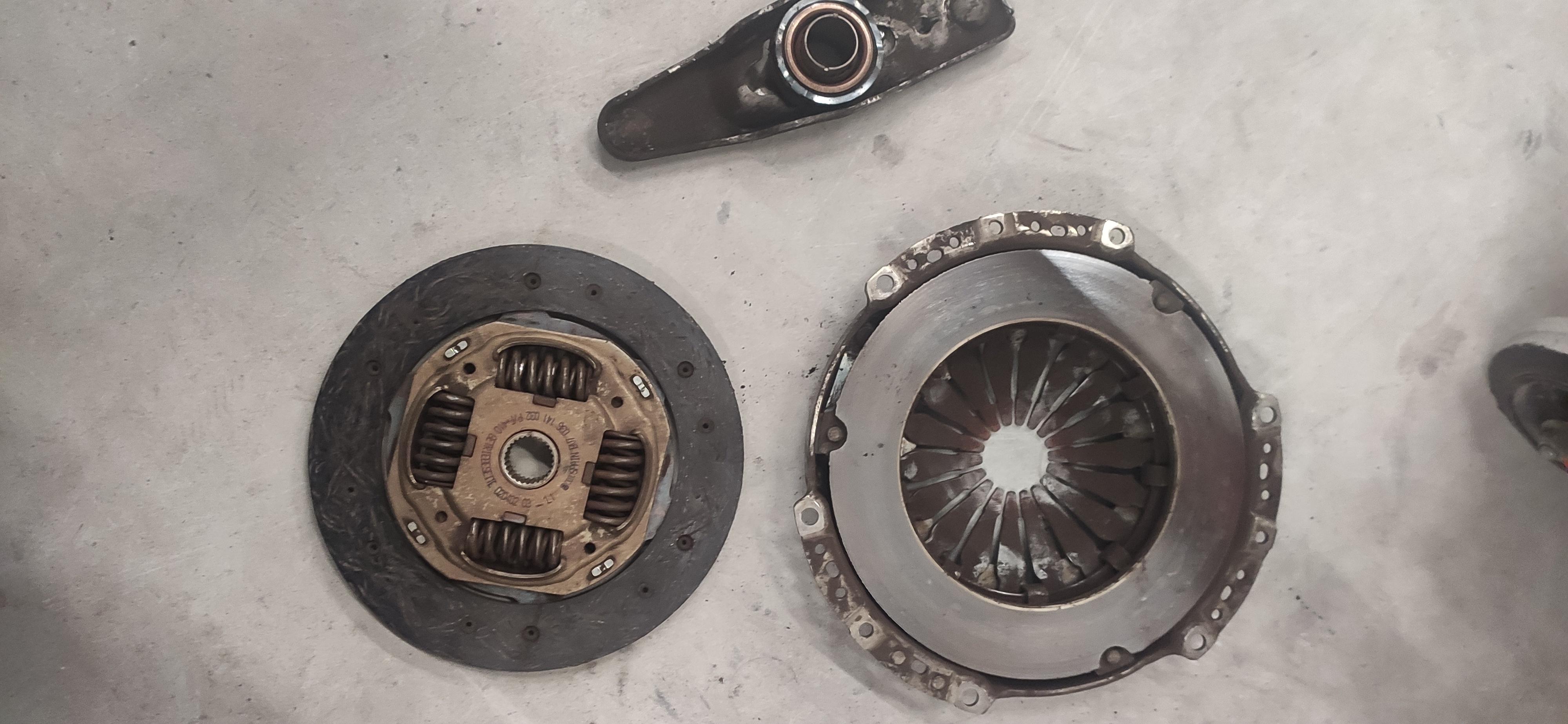

Nog een paar plaatjes
- IMG_20211211_174029.jpg (2.32 MiB) 1487 keer bekeken
- IMG_20211211_174040.jpg (2.36 MiB) 1487 keer bekeken
- IMG_20211211_174043.jpg (2.36 MiB) 1487 keer bekeken
- IMG_20211211_174051.jpg (2.06 MiB) 1487 keer bekeken

Heb je misschien een foto van de koppelingsplaat? Ik ben wel benieuwd naar de slijtage bij deze tellerstand. Opmerkelijk dat je zoveel verschil bemerkte. Bij deze tellerstand zou de koppeling nog als nieuw kunnen zijn. Tenzij de vroegere gebruiker verkeerd omging met koppelen.
Ik heb iemand gekend die door veelvuldig slippen bij wegrijden slecht 50.000 km haalde.

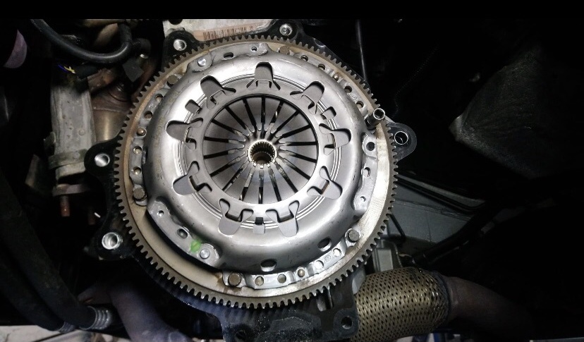

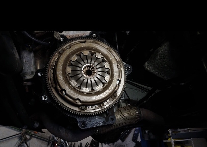

Mja ik denk dat het ook best een kunst is om deze (goed) te vervangen.
Ik heb onlangs de koppeling van een AUA vervangen omdat hij zwaar te bedienen was. de koppelingsplaat zag er recent uit, bijna even dik als de nieuwe. De drukgroep ook geen bijzonderheden en toch kraakte de koppeling en schoot hij regelmatig uit de 3e versnelling.
Nu is het licht en soepel zonder dat de 3e versnelling eruit floept. Wel met remote assistance van de
dokter. Ik kreeg de kabels niet goed afgesteld. Ik had op een gegeven moment geen achteruit en 6 versnellingen voorwaarts
Dat je versnelling er uitschiet heeft niets me de koppeling te maken.
Ik mis bij veel foto's spindel montage vet op de koppeling en schanierpunten.. en dan bedoel ik geen koper vet
