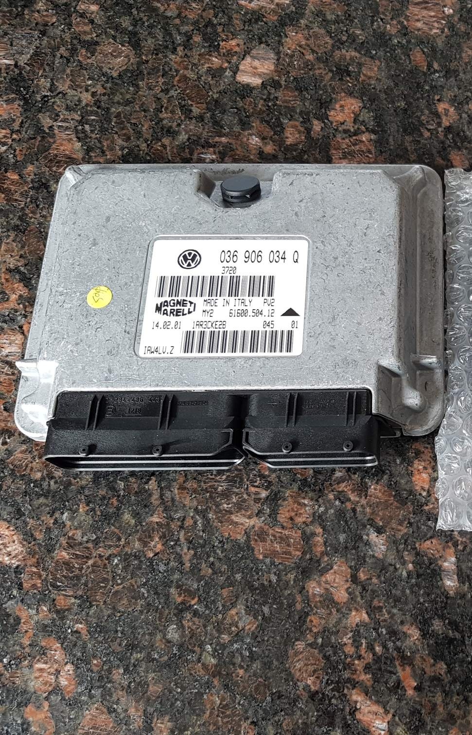

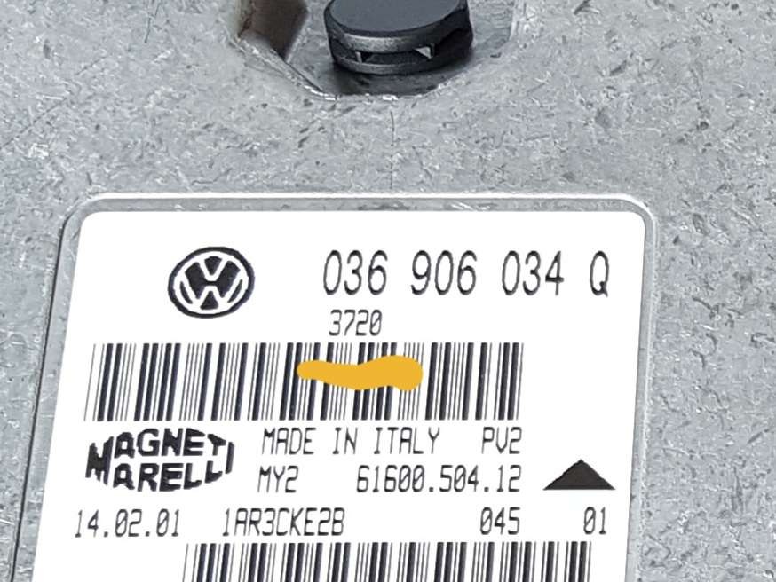

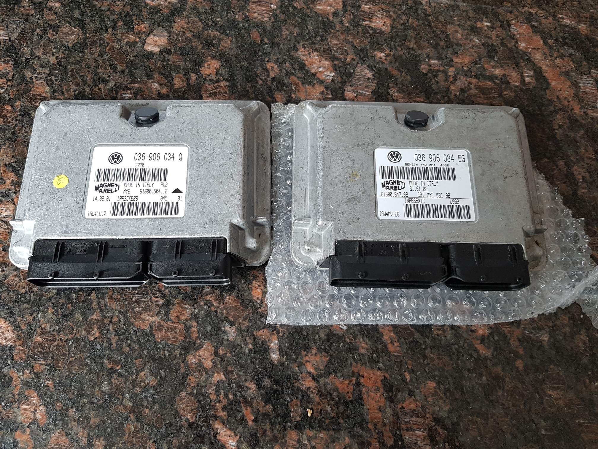

Op de foto's kan je ecu de versie 3720 en van de 4030.

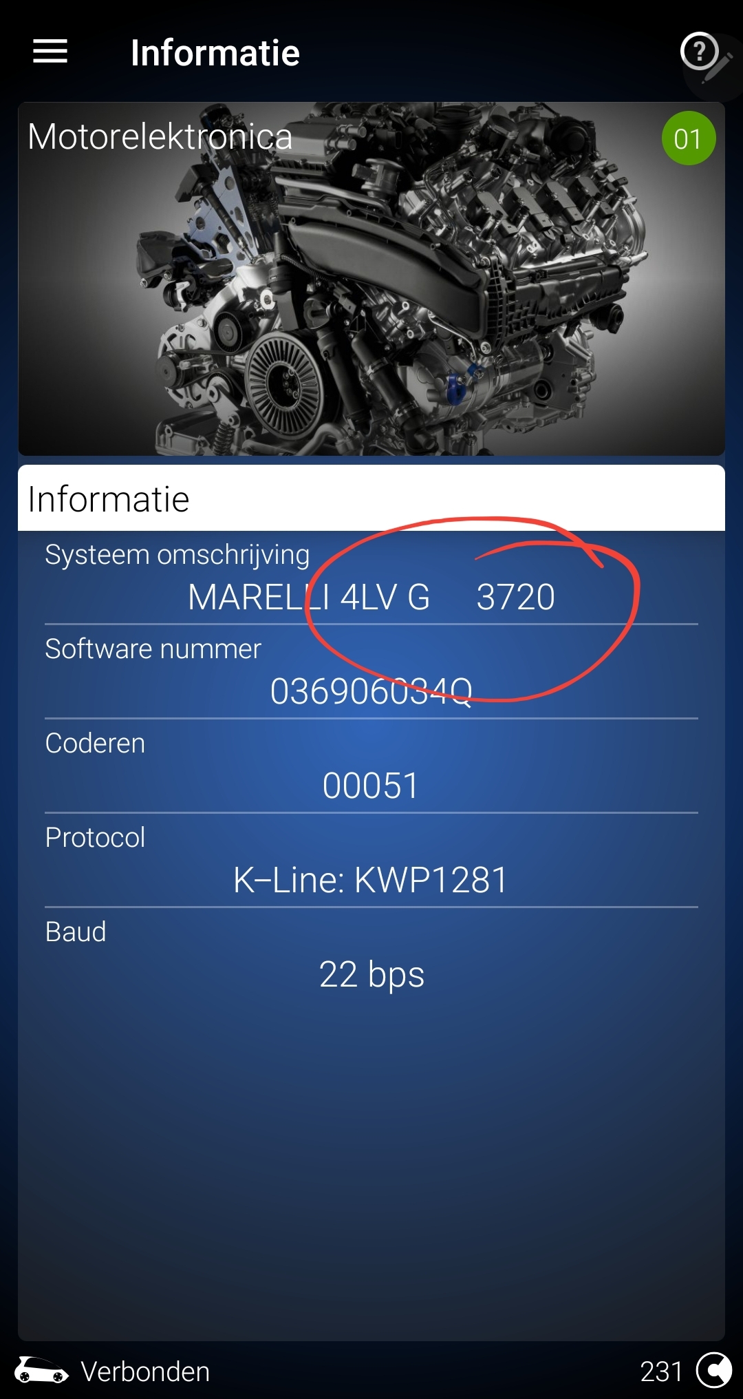

Ook kan je uitlezen met obdeleven.
De ecu kan je vinden onder de bestuurders stoel.

Obdeleven

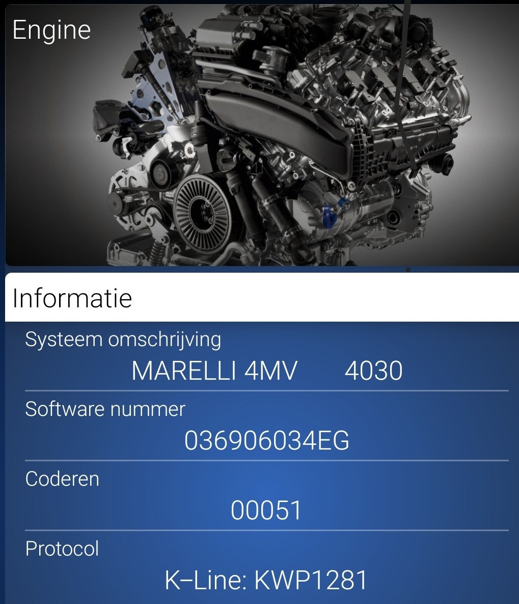

Bijgaand screenshot van mijn OBD-eleven met ECU. Oude versie dus.
Maar nu de hamvraag, is het onder het rijden uitvallen van de motor een bekende storing met de oude unit?

Ik moet zeggen dat ik veel vreemde storingen had met de oude versie heel soms motor uitvallen dan weer gewoon starten.
Ik heb de nieuwe versie voor namelijk genomen ivm problemen met de egr en massa luchtmeter.
Ook is mijn nieuwe ecu nog geüpdatet naar een latere versie.
Of het de oplossing is weet ik ook niet zeker.
Maar ik vermoet wel dat veel storingen opgelost zijn met nieuwe ecu en software update.

Kun je zonder aanpassingen een nieuwere versie van de ecu installeren?
16 nov 2021, 10:16 0 x
Neen, de ECU moet worden gekoppeld aan het instrumentenpaneel door de juiste 5-cijferige code die je opzoekt in het instrumentenpaneel in de ECU te programmeren. Anders zal de startonderbreker-functie in de ECU voorkomen dat de motor start.
Er zijn verschillende adresjes die dit voor je kunnen regelen; ik zou Morris (MT Automotive in Wijk bij Duurstede) hiervoor benaderen.
Oscar
Berichten: 85
16 nov 2021, 10:20 0 x
Nee helaas niet.
Vind eerst de juiste ecu
Laat bij deze "de nieuwe ecu "de startblokkering weg schrijven.
bijvoorbeeld bij morris heeft veel ervaring( hier kan je opwachten).
Nu kan je ecu plaatsen en testen.
Daarna kan je bij koop9 de ecu update.
Er zijn ook ecu te koop zonder startblokkering iets je duurder .

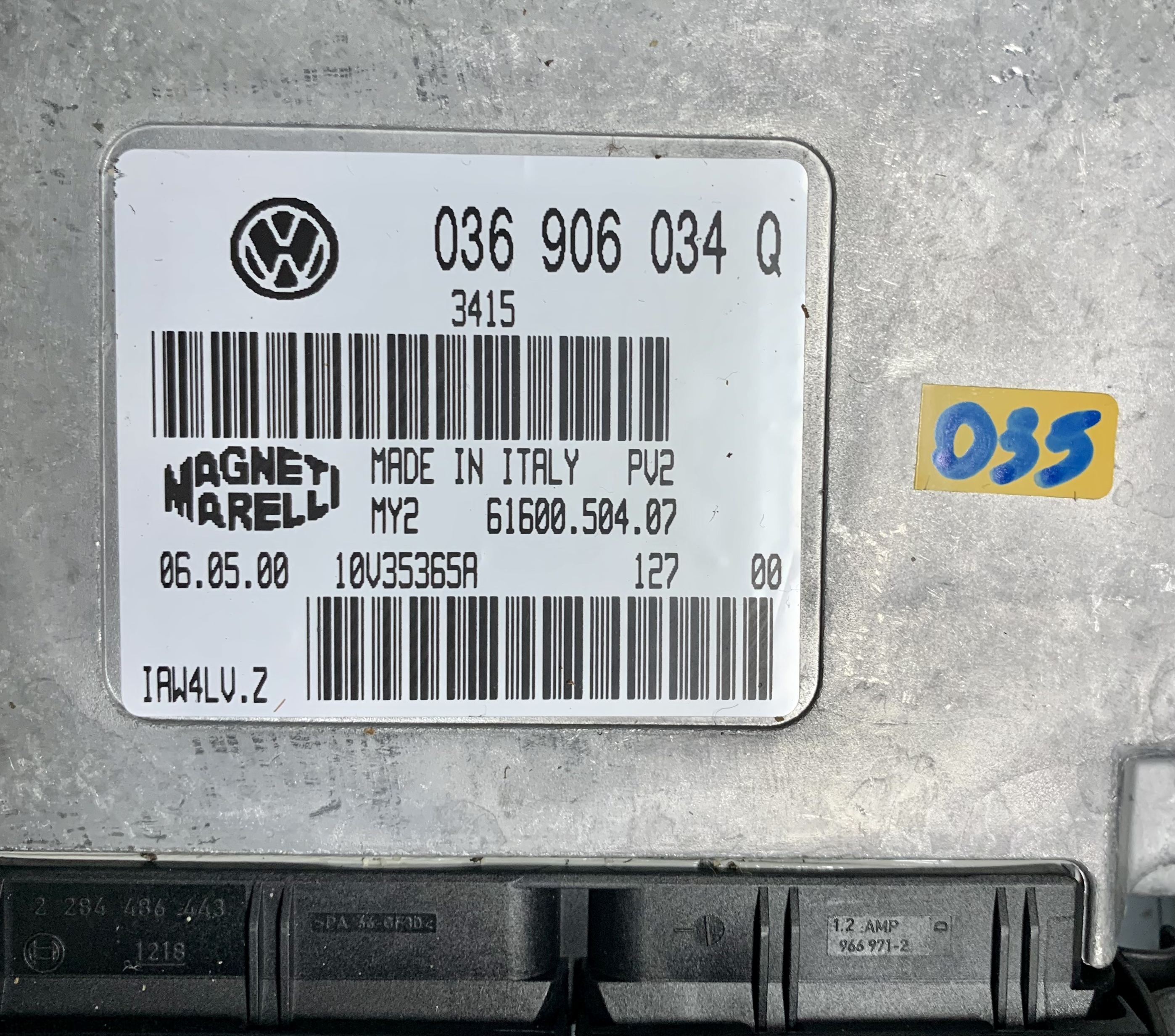

Heb de mijne kunnen vinden (niet onder de stoel, maar vóór de stoel, en onder de comfortmodule)
Versie 3415 dus er valt wat te upgraden...
Oscar
Berichten: 85
16 nov 2021, 19:51 0 x
Adrie-1 schreef:
16 nov 2021, 19:03
Deze is nog ouder :dizzy:

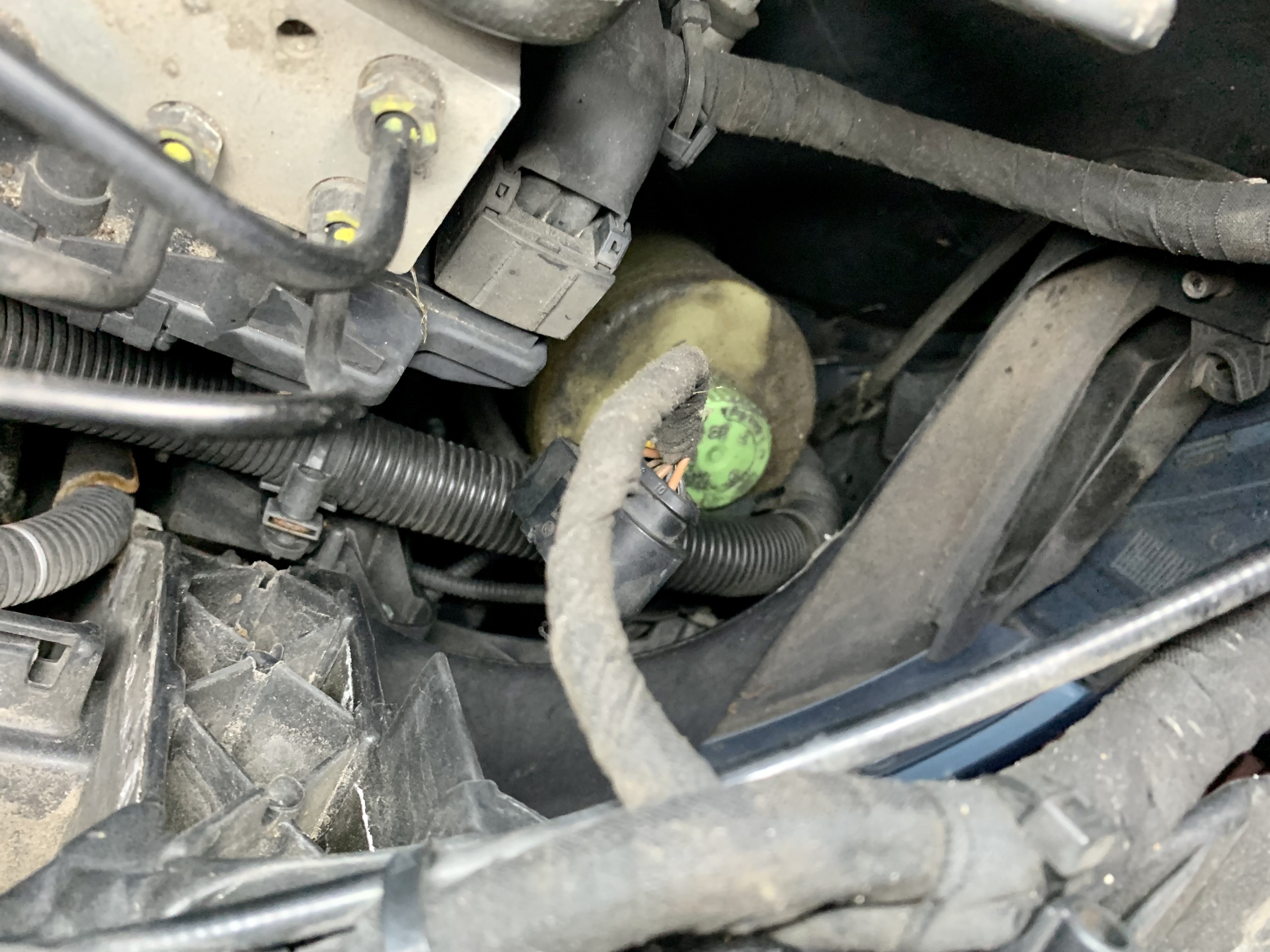

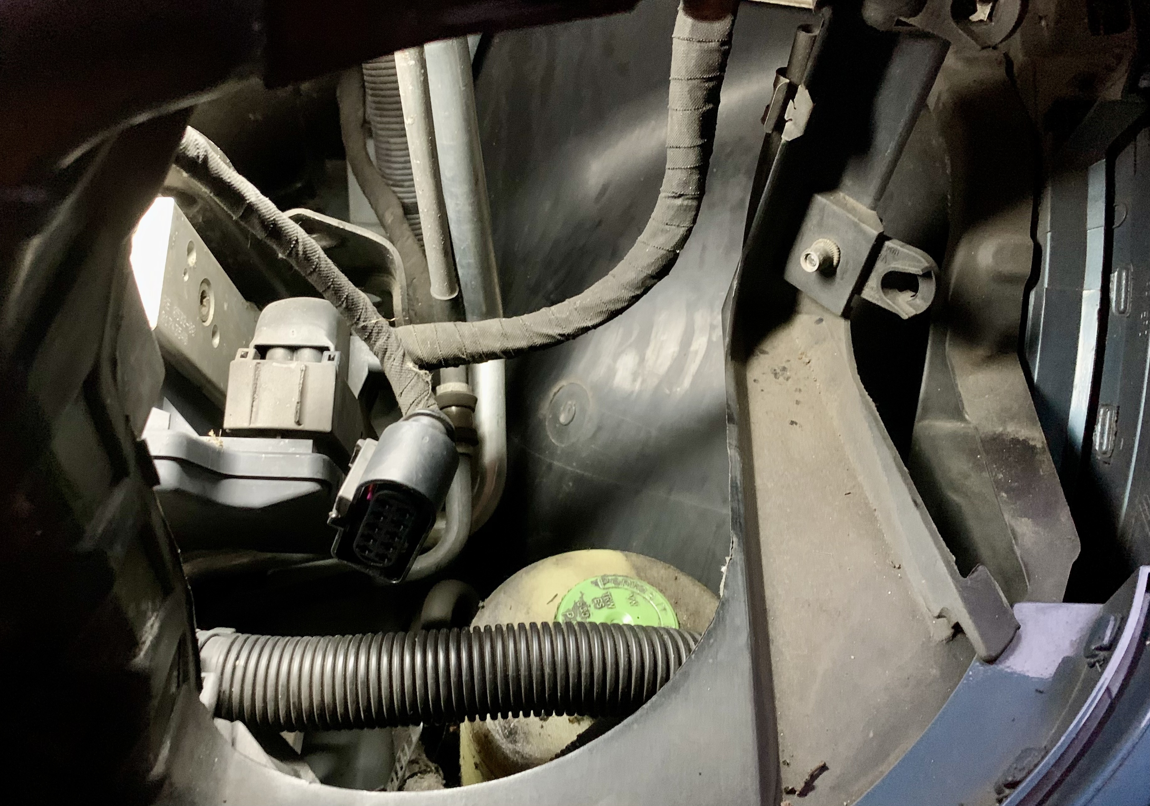

bertduursma schreef:
12 nov 2021, 23:45
De massa aansluiting op de carrosserie zit onder de linker koplamp en die is in orde.
Euhm, ben een newbie als het op de A2 aankomt, maar een massapunt onder de linkerkoplamp moet toch te vinden zijn, dacht ik... Ik tref een soort fles voor de hydraulische vloeistof van de stuurbekrachtiging(?) maar geen massa punt.
Kan iemand een pijltje zetten op een van de foto´s waar ik het moet zoeken? :s
