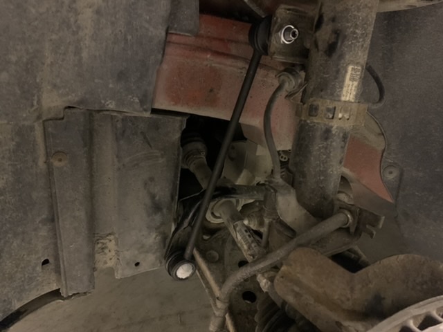

Nou, je gelooft het of niet.
Die herrie werd zachtjes aan niet om aan te horen...............dus vandaag op het werk de boel maar eens losgehaald qua stabilisator meuk.
Eindelijk werd het duidelijk, om het te voelen was de boel eerst nog niet kapot genoeg.
Toch 1 kant van de linker koppelstang heeft het begeven.
Na een tijdje meer mishandeling was de speling eindelijk voelbaar............. :@@
De rechter is nog prima, kogel gewrichten gaan nog lekker stroef, net als de goede kant van de linker.
De kant die met speling zit echt voelbaar losser.
Zo even een nieuwe halen en er onder schroeven, kan ik vanmiddag in serene rust naar huis rijden.........anders wacht hem een 400 meter diep meer hier in de buurt!! :mrgreen:

15 nov 2019, 14:09 1 x
De oude waren van Febi, ook niet al te best.
Heb rechts ook gelijk maar vervangen, het ene kogelgewricht zat al losser dan de andere.
De nieuwe zijn van TSR, geen idee of het wat is, we gaan het meemaken. :mrgreen:
