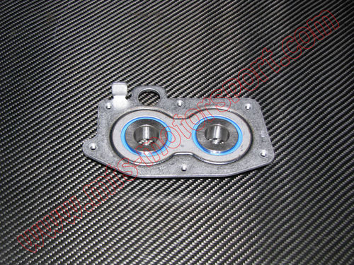

03 apr 2021, 16:53 1 x
Zit een sterke magneet onder in de bak, daarom zul je zelden of nooit ijzerslijpsel of stukken metaal in de olie vinden als je die aftapt.
Dit ter info.......
Bak is imo verder prima in orde, dus het is 1 of allebij de beruchte 02T lagers die aan het eind van de ingaande as zit en de andere aan het begin van de uitgaande as.
