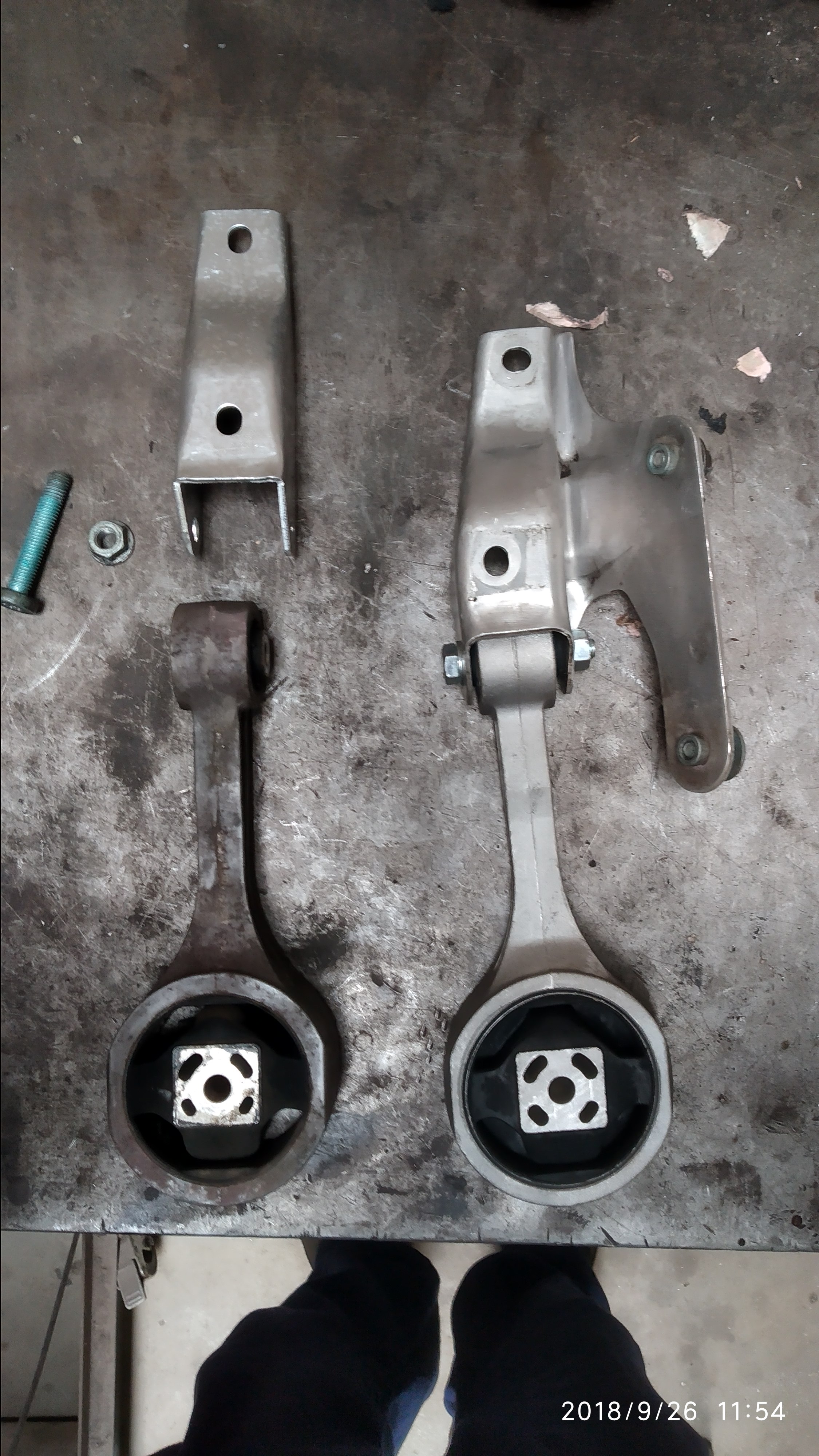

26 sep 2018, 20:59 1 x
Vandaag dankzij dit draadje tussen €100,-
& €150,- bespaard. :) :thumbmin: :) Bedankt daarvoor.
Klopt idd wat er geschreven is, de dogbones zijn identiek, dus het plaatje omzetten en onder de auto monteren, in mijn geval een 1.4 benzine met AUA motor.
Moet je ook je baksteun vervangen ga dan naar de automaterialen zaak en neem dit onderdeelnummer mee, 6Q0199851AJ.
Links oud, rechts nieuw met A2 plaatje bevestigd

Een vraag: is deze “polo” dogbone ook geschikt voor een bby motor?
