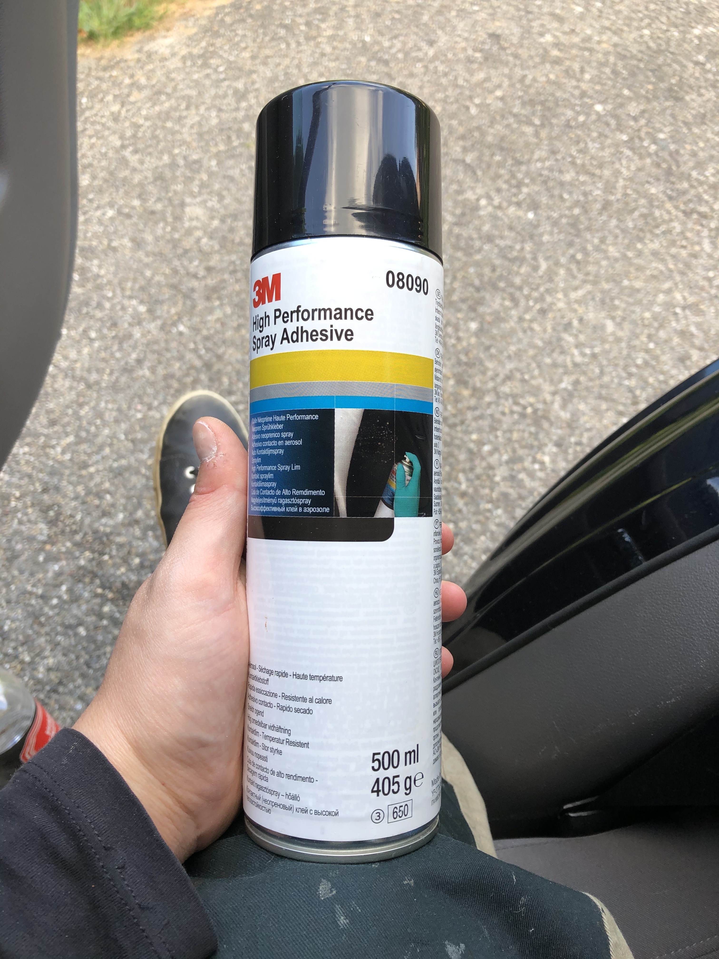

Ik ga deze keer gewoon voor beunhaas spelen en die lijm erop spuiten die ik de vorige pagina had genoemd.
Gewoon direct erop, zonder schuren of ontvetten.
Kijken wat het doet.

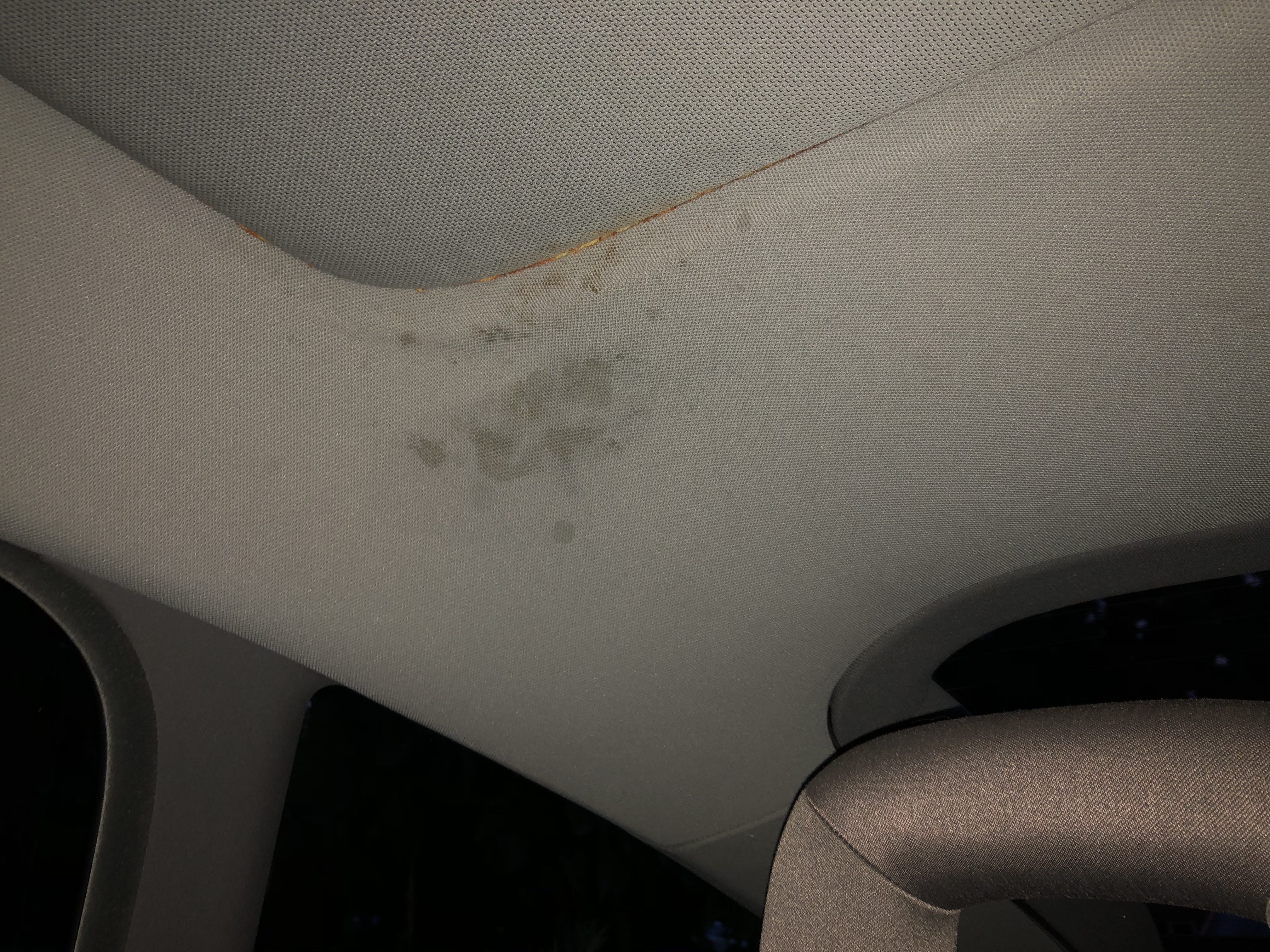

Gisteren het hemeltje van de blauwe AUA geplakt.
Vooralsnog lijkt het goed vast te zitten. Echter ondanks secuur ter werk te zijn gegaan wel een paar vlekken gemaakt.
Tja, fraai is het zeker niet, maar in mijn ogen en gelukkig ook die van mijn ouders wel beter dan zo’n loshangende flap.
Nog geprobeerd met een ontvetter de vlekken te verwijderen, maar dat gaf nauwelijks effect.
Ik moet er wel bij vermelden dat het er op de foto heftiger uitziet dan in het echt.
14 jun 2021, 08:47 0 x
Te veel lijm geeft vlekken.
Te kort laat nogmaals los....
Bekend probleem en vooral vanuit de A2 zelf doen erg lastig...
even laten drogen.
14 jun 2021, 09:56 1 x
Ik heb drie dunne laagjes aangebracht met intervallen van 5 minuten en na de laatste laag nogmaals 5 minuten gewacht en toen goed aangedrukt.
