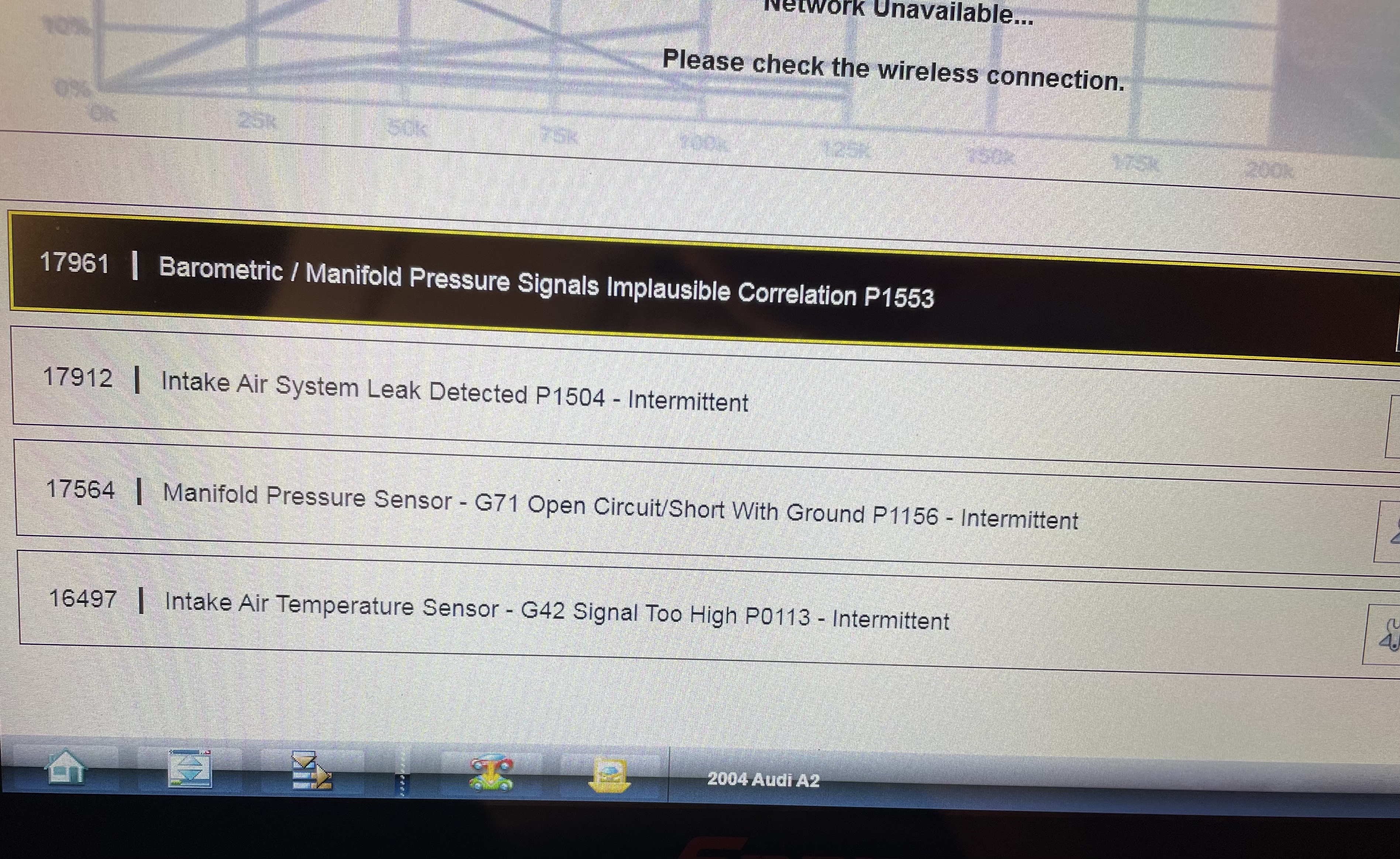

Na twijfelen of het inleren met de Brainbee wel goed is gegaan de gasklep ingeleerd met een Snap On tester. Helaas, zelfde resultaat.
Snap On uitlees waardes
Naar een bevriende garage gereden en met zijn Delphi tester de gasklep nogmaals ingeleerd zonder positief resultaat.
Nu komt de oplossing:
Ik heb de auto 30minuten stroomloos gehad en beide accupolen doorverbonden met een spanningzoeker ertussen.
Nadat de auto compleet ontladen was is de gasklep opnieuw ingeleert met Otis van VAG.
De Brainbee, Snap On en Delphi leren de gasklep niet naar de juiste basiswaarde in en het regelapparaat snapt dit niet waardoor deze op tilt gaat.
Na het correct inleren van de gasklep heb ik er ongeveer 1500km probleemloos mee gereden.
