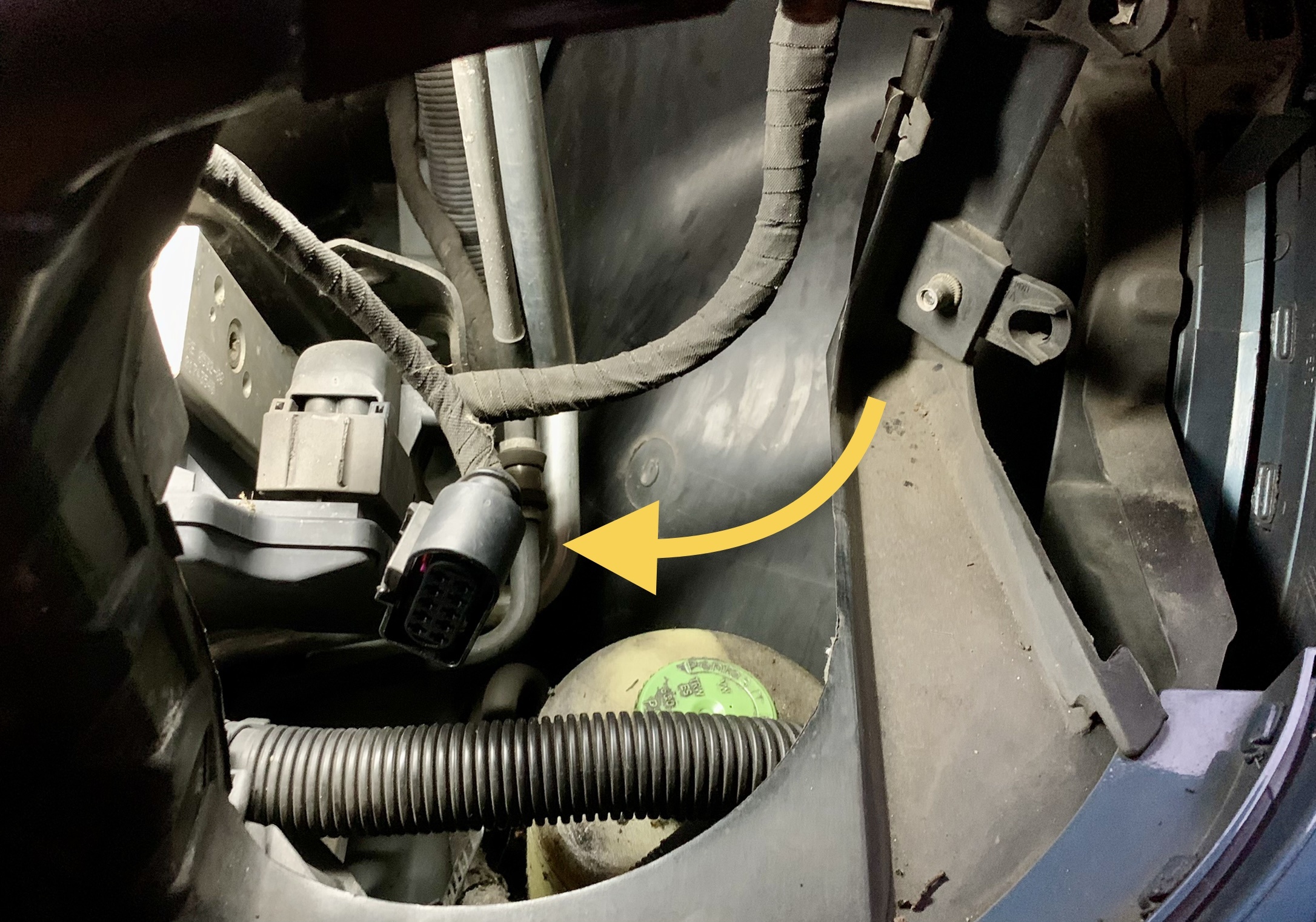

Adrie-1 schreef:
16 nov 2021, 19:53
bertduursma schreef:
12 nov 2021, 23:45
De massa aansluiting op de carrosserie zit onder de linker koplamp en die is in orde.
Euhm, ben een newbie als het op de A2 aankomt, maar een massapunt onder de linkerkoplamp moet toch te vinden zijn, dacht ik... Ik tref een soort fles voor de hydraulische vloeistof van de stuurbekrachtiging(?) maar geen massa punt.
Kan iemand een pijltje zetten op een van de foto´s waar ik het moet zoeken? :s
Dit massapunt zit LETTERLIJK onder de linker koplamp. Die moet je dus eerst uitbouwen en dan zie je het massapunt heel duidelijk. Heb het onlangs gedaan, maar was in orde.
Adrie-1
Berichten: 140
Locatie: Eindhoven
17 nov 2021, 21:04 0 x
Jaja, ik heb ‘m gevonden! Zit op de kokerbalk onder de pijpjes op de foto. (Om mijn eigen vraag te beantwoorden :))
Was ook nog goed btw. Toch maar schoongemaakt en gemonteerd met kopervet. Dat deed het altijd goed met mijn roestige wagens, hopelijk met alu ook…

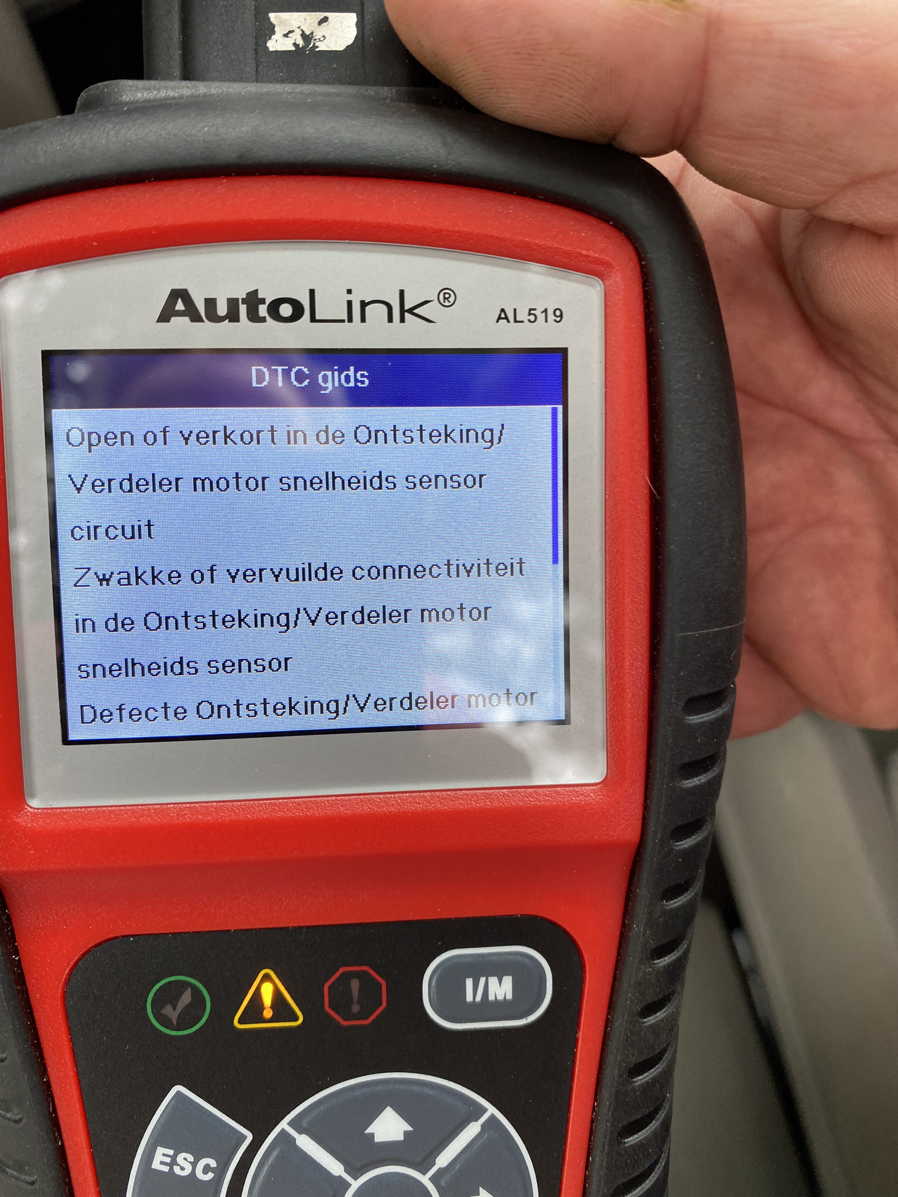

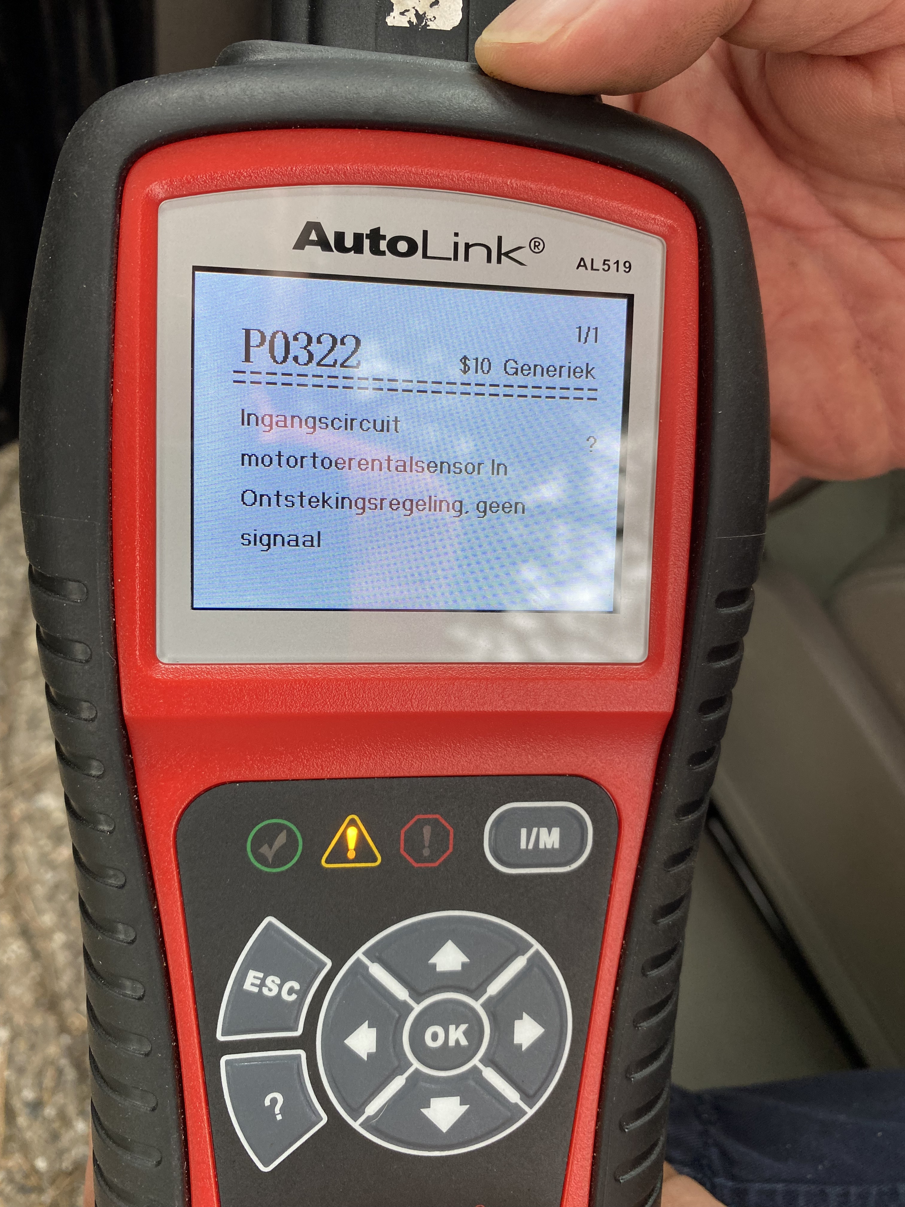

Ook ik heb kennis gemaakt met het spookgedrag van mijn Audi A2 1.4 BBY 2003.
Alle lampjes aan, alarm en weg motor. Heftig op de snelweg. Na stilstand, gewoon starten en wegrijden. Na het wegrijden valt op dat cruise control niet meer werkt. Motormanagement lampje blijft aan: P0322
Iemand nog ideeën voor oplossingen? Eerder op ander moment code uitgelezen: 16708
Tja wat moet hier van maken?
Corrosie contacten of kapotte sensor? ECU?
Laatst gewijzigd door meesmerel op 27 aug 2022, 17:49, 2 keer totaal gewijzigd.
27 aug 2022, 17:12 0 x
De code wijst naar de klopsensor (detecteert pingelen, zelfontbranding bij te laag octaangetal) en ik begrijp dat het motor management bij een onbetrouwbaar signaal van de klopsensor geen cruise control toelaat.
Ik zie geen relatie tussen klopsensor en uitvallende motor.
Ik zou de fout wissen en eerst even bezien of ie terugkomt. En misschien de tank bijvullen met E98...
