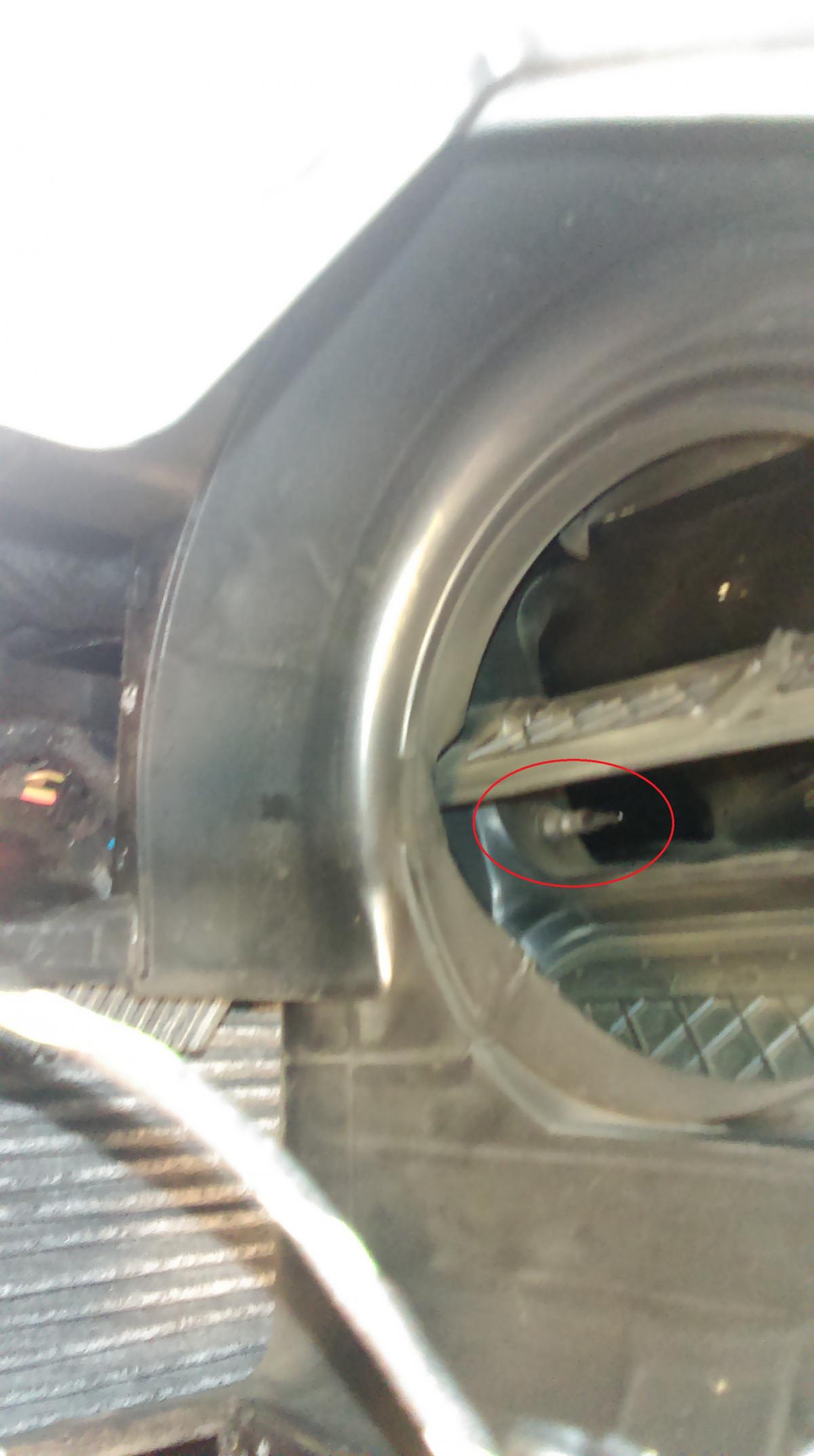

Is dit een temperatuurvoeler?Afbeelding

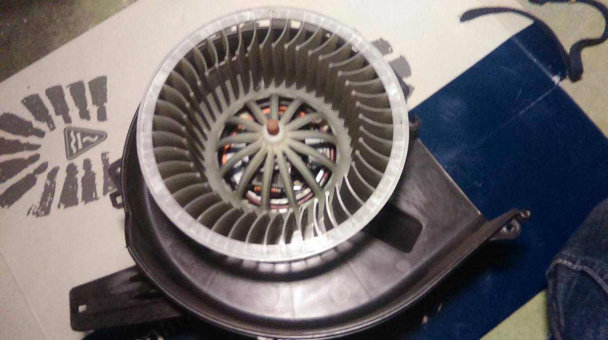

Nieuwe interieurventilator en weerstand ga ik bestellen bij (http://www.auto-onderdelen-totaal.nl) of (http://www.autoonderdelenonline.nl)
Respectievelijk €130.99 en €144.25
Het verschil zit voornamelijk in de ventilator van het merk Topran (goedkoper) of Behr (duurder).
Kennen jullie bovenstaande websites en zijn die betrouwbaar?

Ventilator draait denk ik ook niet goed.
Na een flinke draai aan het schoepwiel, staat deze na 1sec. stil. Dit is volgens mij niet normaal? Daarnaast piept de ventilator bij lager snelheden.

Vandaag interieurventilator en kachelweerstand binnen gekomen. Alle onderdelen origineel Behr/Hella.
Hmmm de nieuwe ventilator draait net zo zwaar/licht als de oude. Deze had ik dus niet persé hoeven bestellen.
Toch vandaag alles uitgebouwd/ingebouwd en alles is weer TOP! Ik was nu in binnen 45min. klaar!
De "oude" ventilator die dus goed is zet ik nog te koop voor weinig.

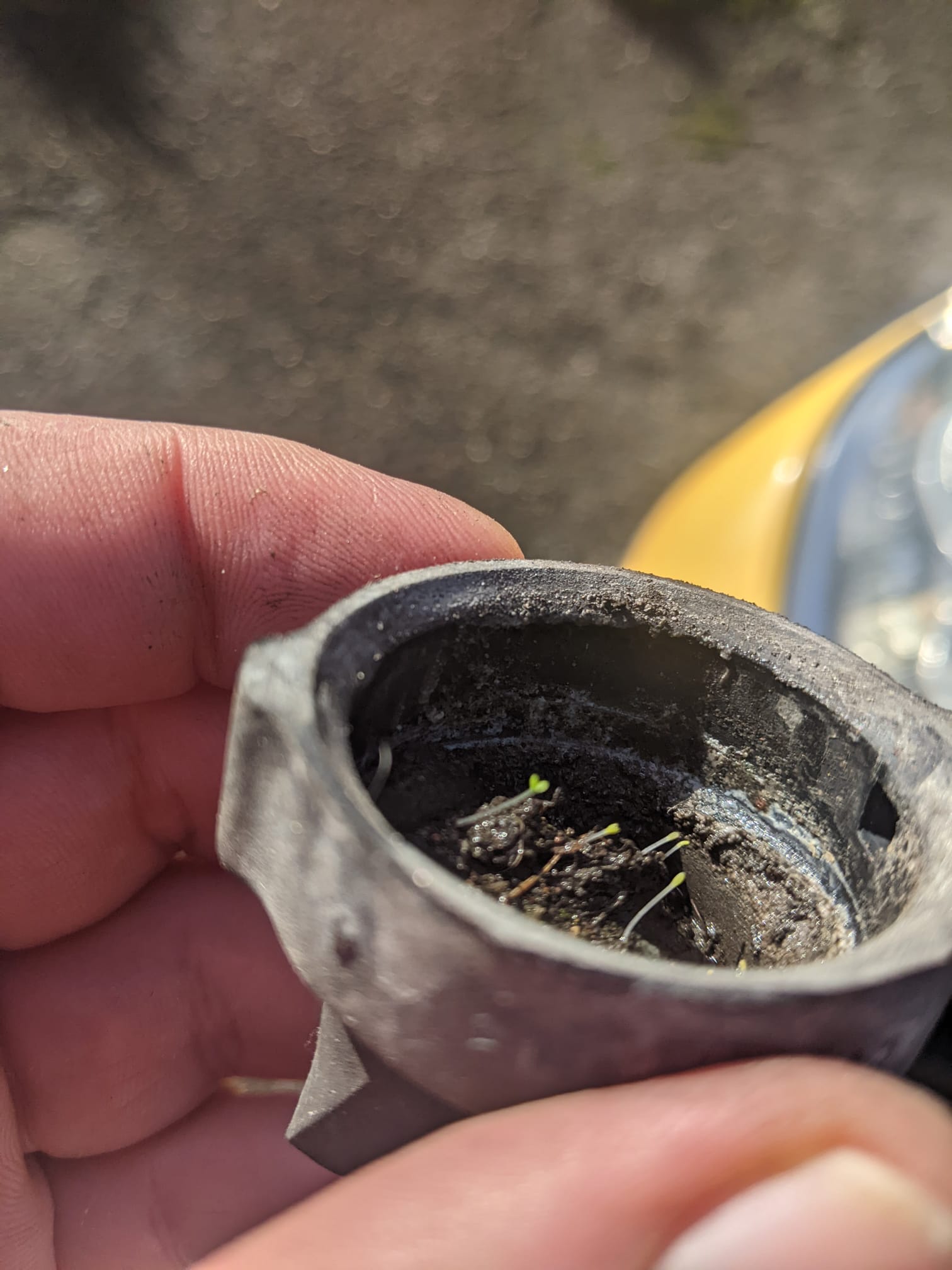

Goede tip van @HansJan in de feed van @Joostbo. De mijne aan de bijrijderskant ziet er uit als het begin van een mooie composthoop.

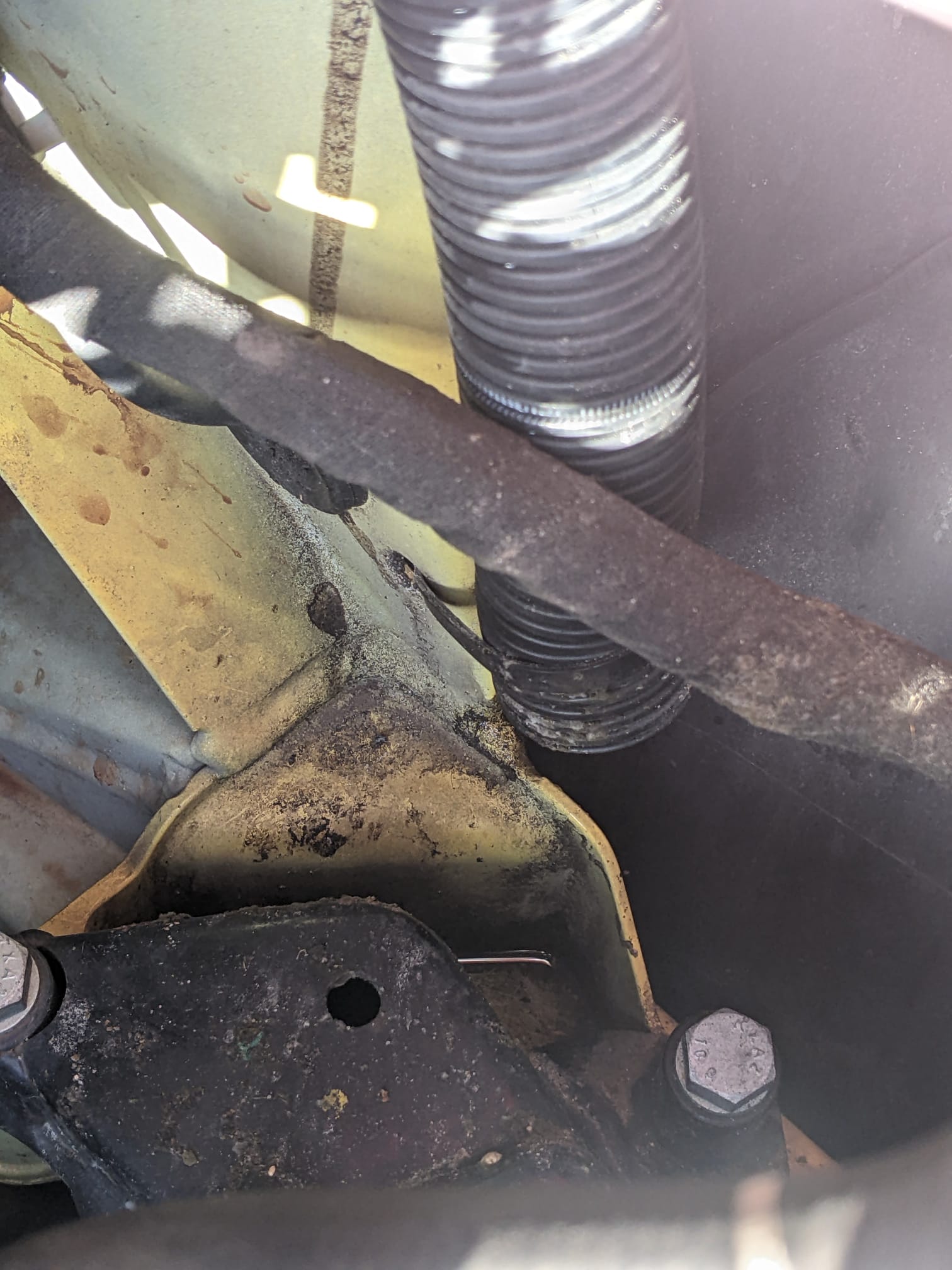

De afvoerslang na de afvoerdop in de motorkap aan de bestuurderskant eindigt half boven een plek waar er standwater ontstaat, zie foto, Is dat correct of kan ik beter het slangetje vervangen door een iets (5cm) langer exemplaar zodat al het water op de bodemplaat valt? Is dit af-fabriek zo bedacht?

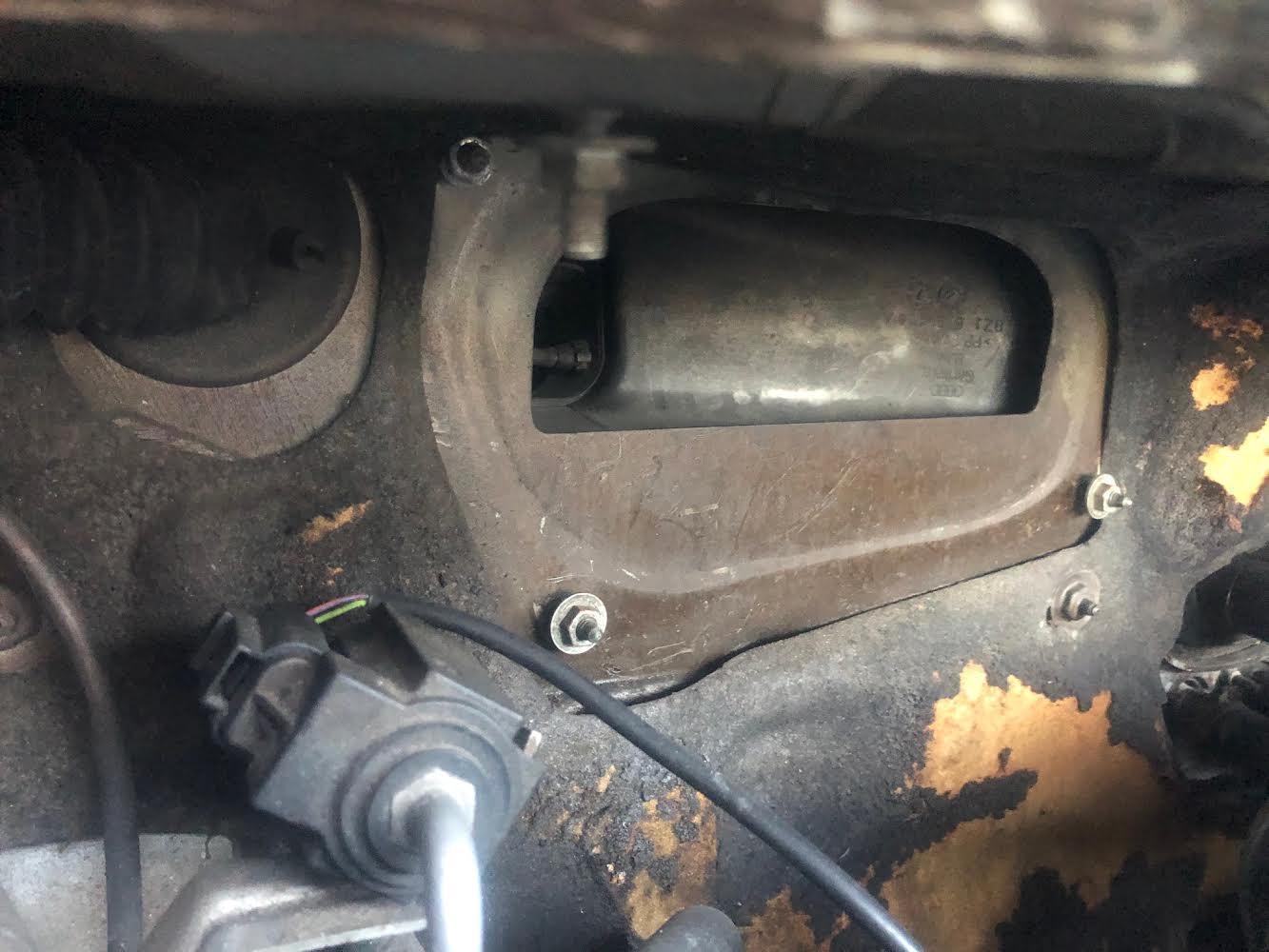

Ik heb ook last van condens deze winter. Blijkt na de motorrevisie er iets vergeten te zijn door de garage. De garage is gestopt (niet helaas). Wat een prutsers!
Gebruikt onderdeel heb ik zojuist besteld.
11 jan 2023, 22:01 1 x
Zo, dat was niet overbodig @Blauwbaard! Zo erg heb ik het nog niet eerder gezien. Ik heb mij ook altijd verbaasd over de lengte van de slang. Is eigenlijk (te) kort.
Tijd voor een mooie edoch simpele mod?! Ik daag je uit :mrgreen:
11 jan 2023, 22:02 0 x
Waar kijken we precies naar @bart.de-waard? Het weer is me nu te bar en boos om de kap te lichten...
