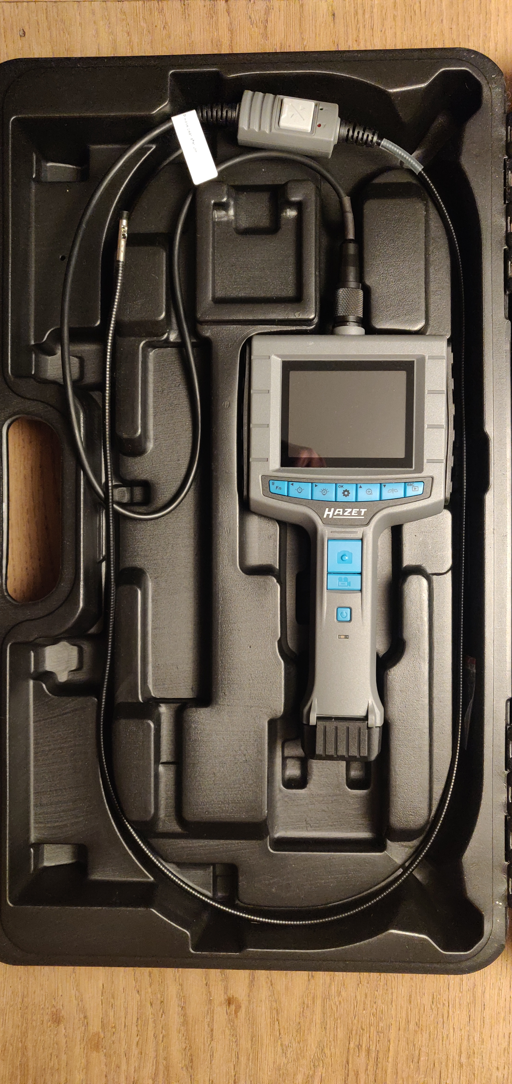

Fijn dat jullie zo meezoeken voor een motor. Ik probeer wel wat dichterbij iets te vinden, want ik wil een kandidaat wel eerst zien en keuren. Aan het uiterlijk valt al iets te zien, maar ook aan een kijkje in de uitlaatpoorten. De kleur van de uitlaatkleppen zegt iets over de motorconditie. Daarbij heb ik nu de beschikking over deze endoscoop:
Deze geeft een prachtig beeld en je kunt in twee richtingen kijken. De sonde past door een bougiegat, en wellicht valt er ook via de carterstop iets te zien.
Deze neem ik mee wanneer ik op pad ga. Ik neem hem zondag mee naar Hilversum, dus mocht je interesse hebben in een kijkje in je cilinders 😉

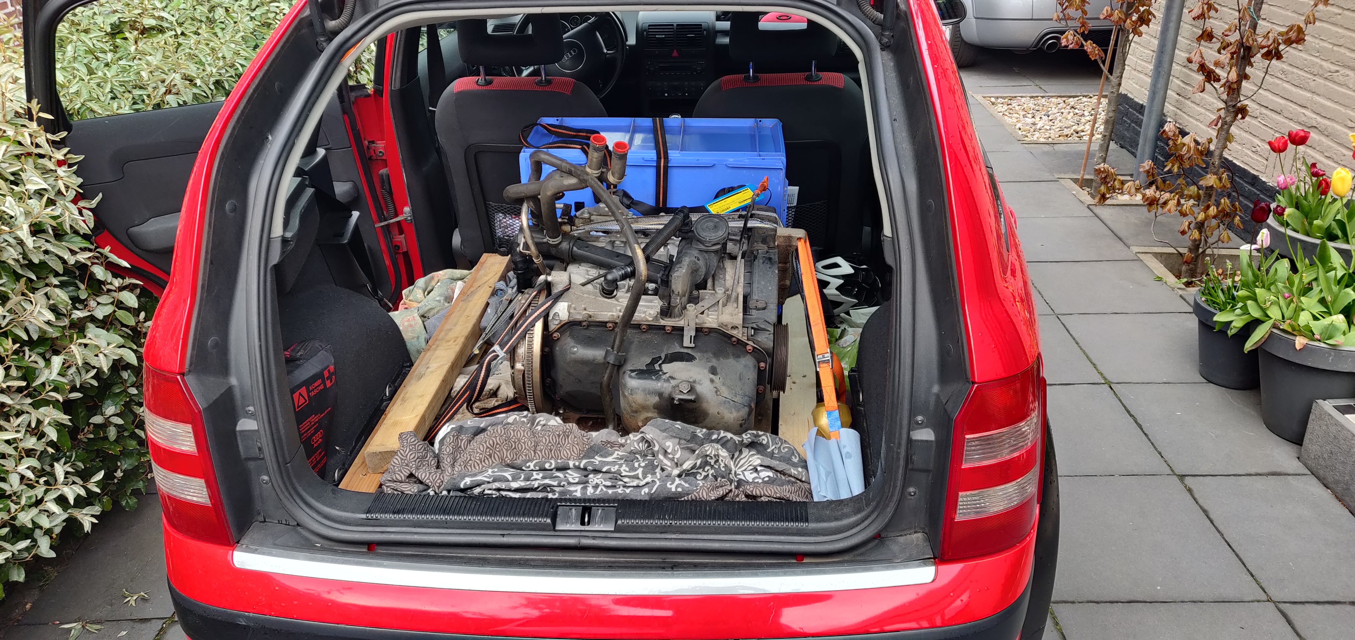

Update:
Binnenkort kan ik nieuws melden in dit draadje. Een ruilmotor is gekocht en wordt binnenkort ingebouwd.
