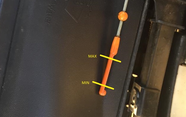

Ik gooi er ook altijd max 350-500 ml in, en dan wacht ik een dag alvorens ik evt. een extra top-up doe.
Maar die zwarte peilstok is toch wel anders dan de mijne, lijkt wel alsof dat bereik veel beperkter is tussen de min en max.
