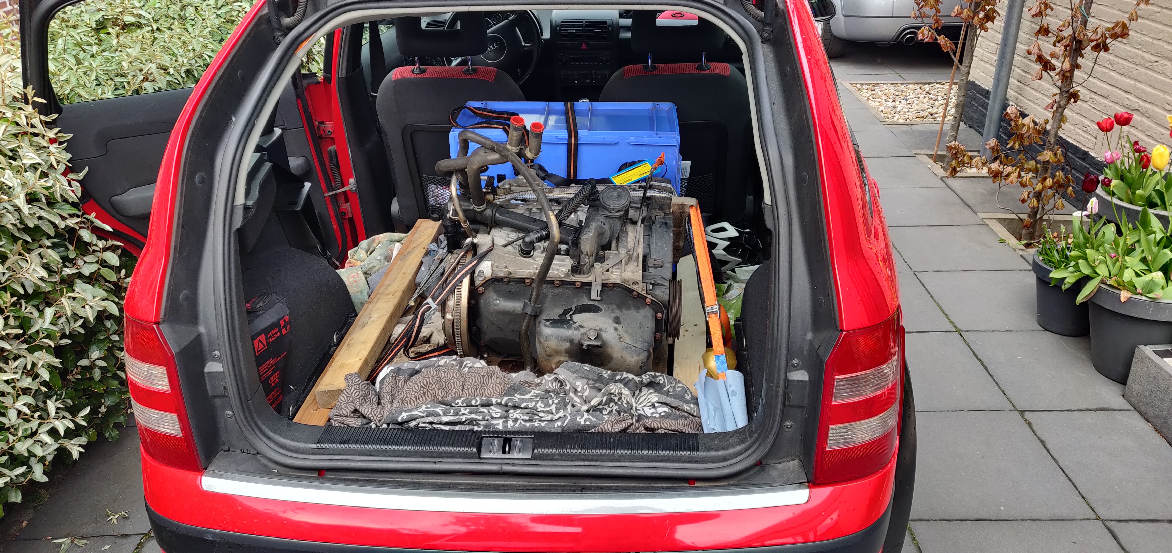

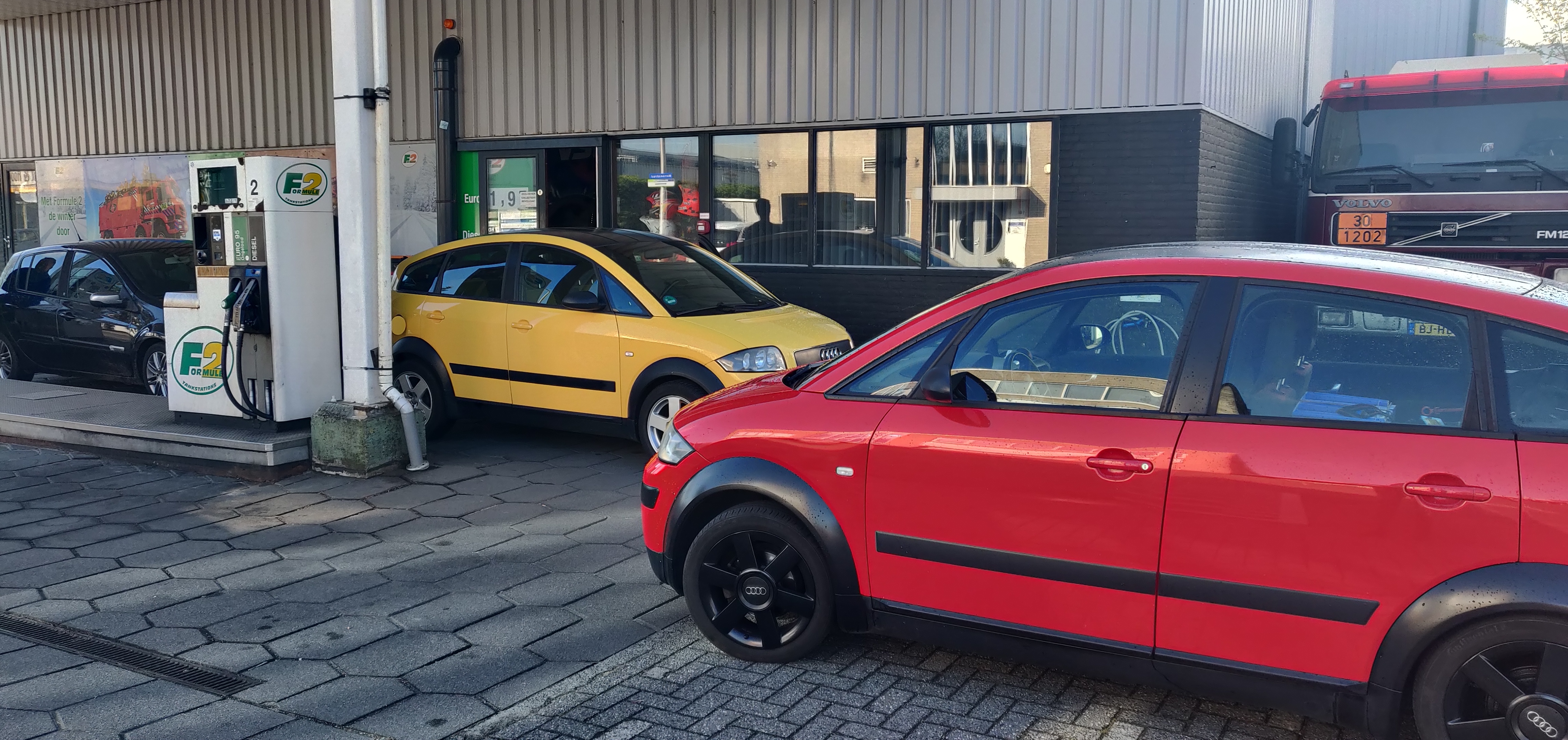

Maandag het blok opgehaald en achterin de A2 op een pallet vastgesjord:
Dinsdagmorgen eerst nog even langs de pomp
Onderweg langs de A2 even koffiepauze

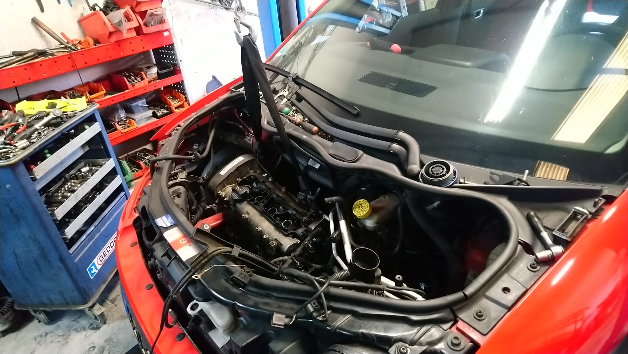

Woendag is de klus in volle gang

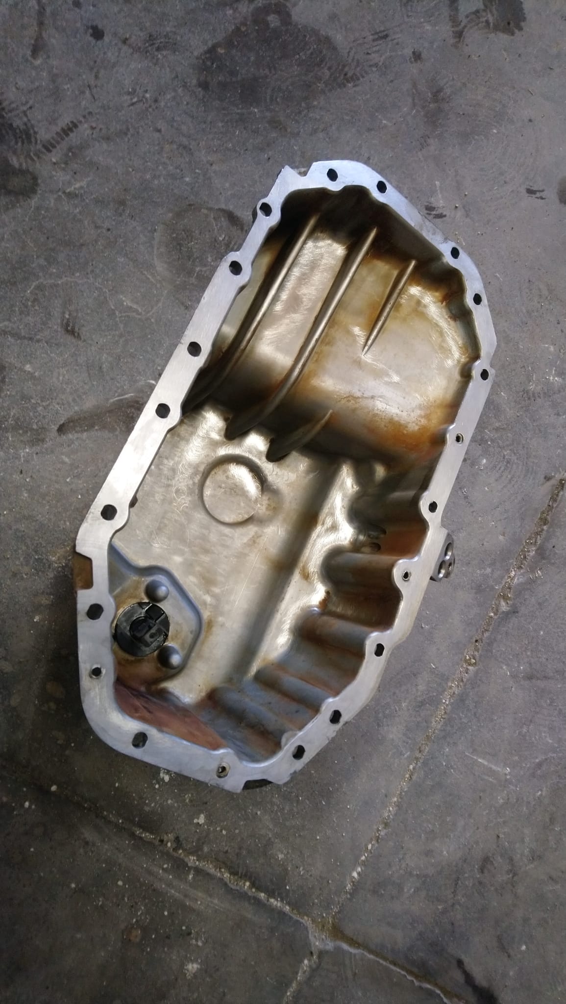

Carterpan overzetten

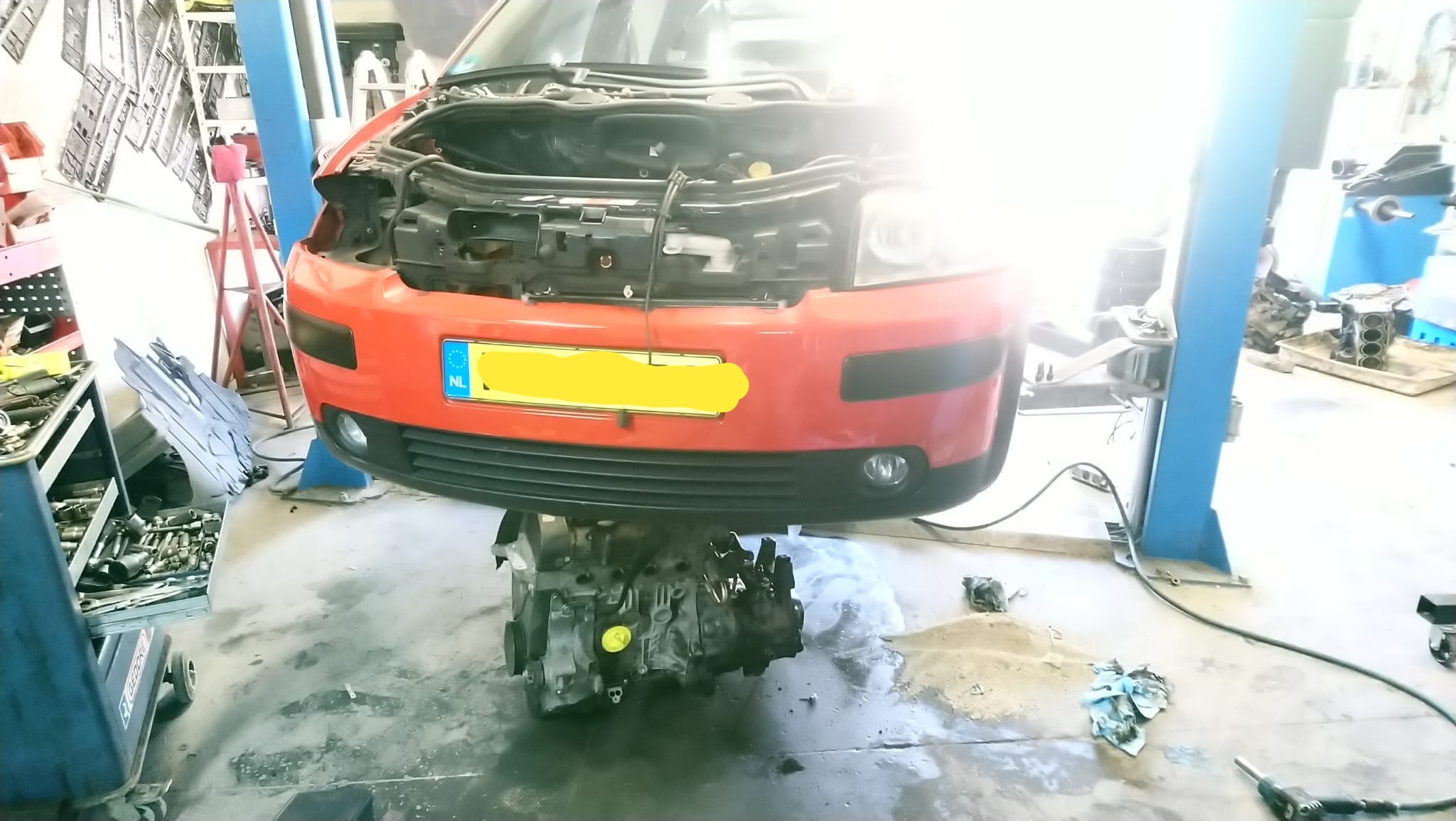

Het blok staat onder de auto

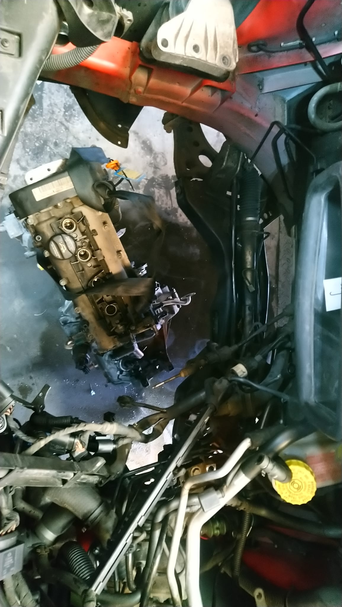

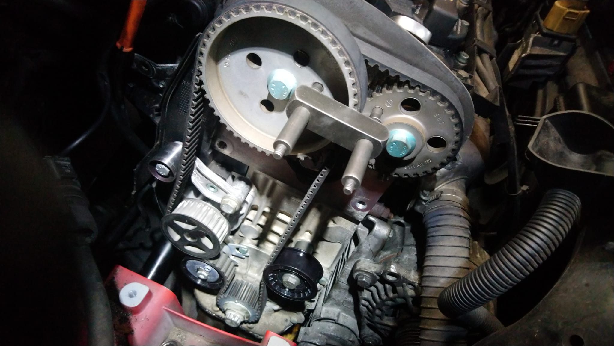

Nieuwe distributie
Het nieuwe blok kan gemonteerd
