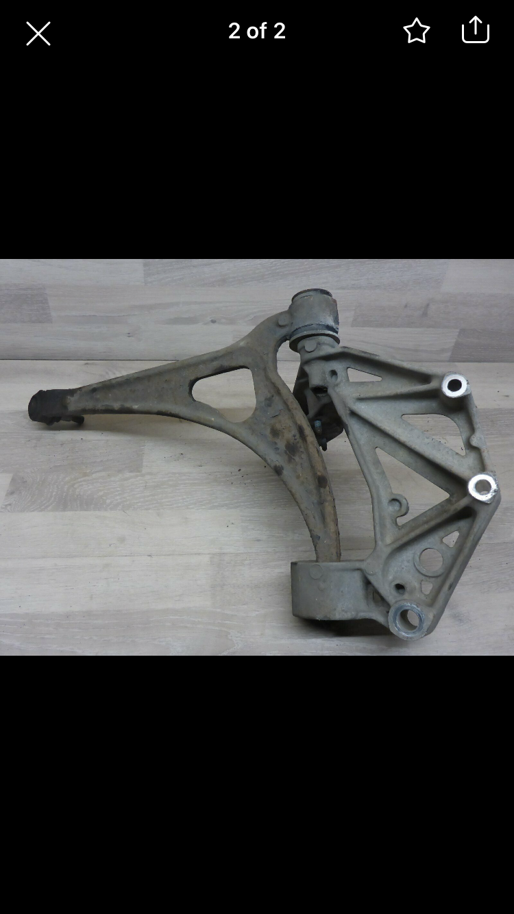

Ik wil de gegoten draagarmen vervangen.( door ook weer gegoten draagarmen).
Nu heb ik gelezen dat je het beste compleet met aluminium harnas/beugel kan uitbouwen.
Deze zit vast met rek bouten.

Hier een voorbeeld wat er losgemaakt moet worden.

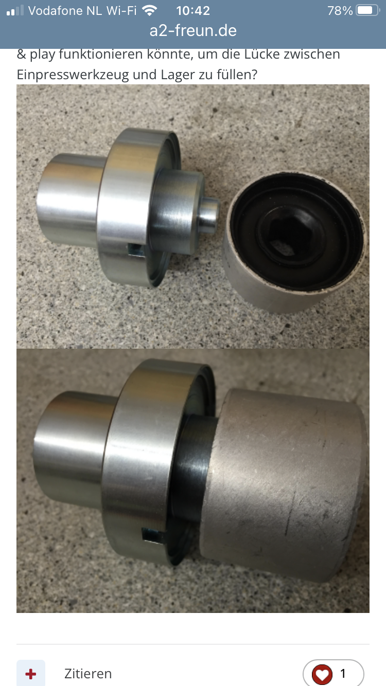

Na veel gelezen te hebben kwam ik erachter dat je na al de jaren kans heb dat bouten kunnen afbreken. Nu wil ik ook gelijk de draagarm rubbers vervangen. Dit mbv een vag tool zodat de console kan blijven zitten. Alleen zie ik op diverse filmpjes (YouTube) alleen de instructie van een kunstof rubberlager van een polo 9N. In onze Audi zit een alluminium lager waarvan de buiten diameter kleiner is dan de kunststof polo lager. Zodoende lijkt mij dat die set niet geschikt is voor de Audi a2.
Heeft iemand deze draagarm lagers/ bussen al een vervangen? Zo ja, op welke manier.
Hier de kleinere diameter lager vs montage tool
