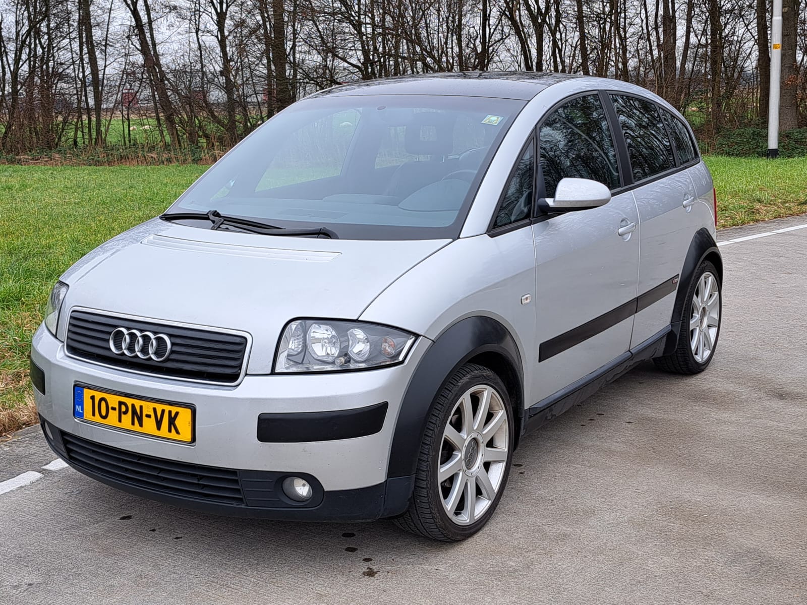

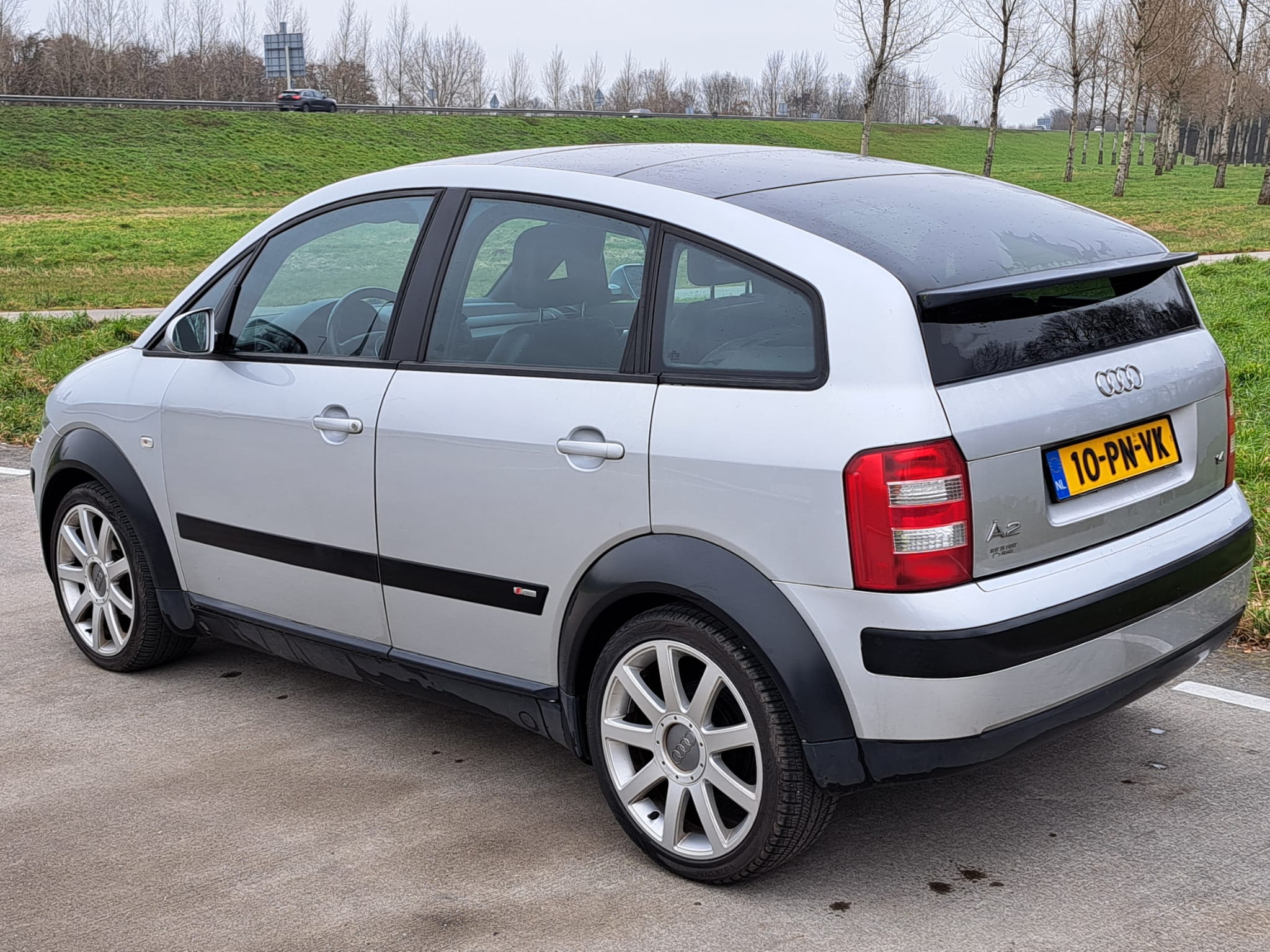

Jij vroeg naar een vraagprijs en een aantal foto's. Tja, wat zou hij waard zijn? Ik heb liever dat er snel iemand anders gelukkig mee is dan dat ik van een bedrag droom wat ik er nooit voor kan krijgen. Als hij helemaal 100% zou zijn, zou hij wel eens 5000 Euro waard kunnen zijn, maar met deze storing en enkele schoonheidsfoutjes wordt het natuurlijk minder. Wat verwacht jij dat hij ongeveer waard zou kunnen zijn?
Nog wat informatie:
-Originele S-Line.

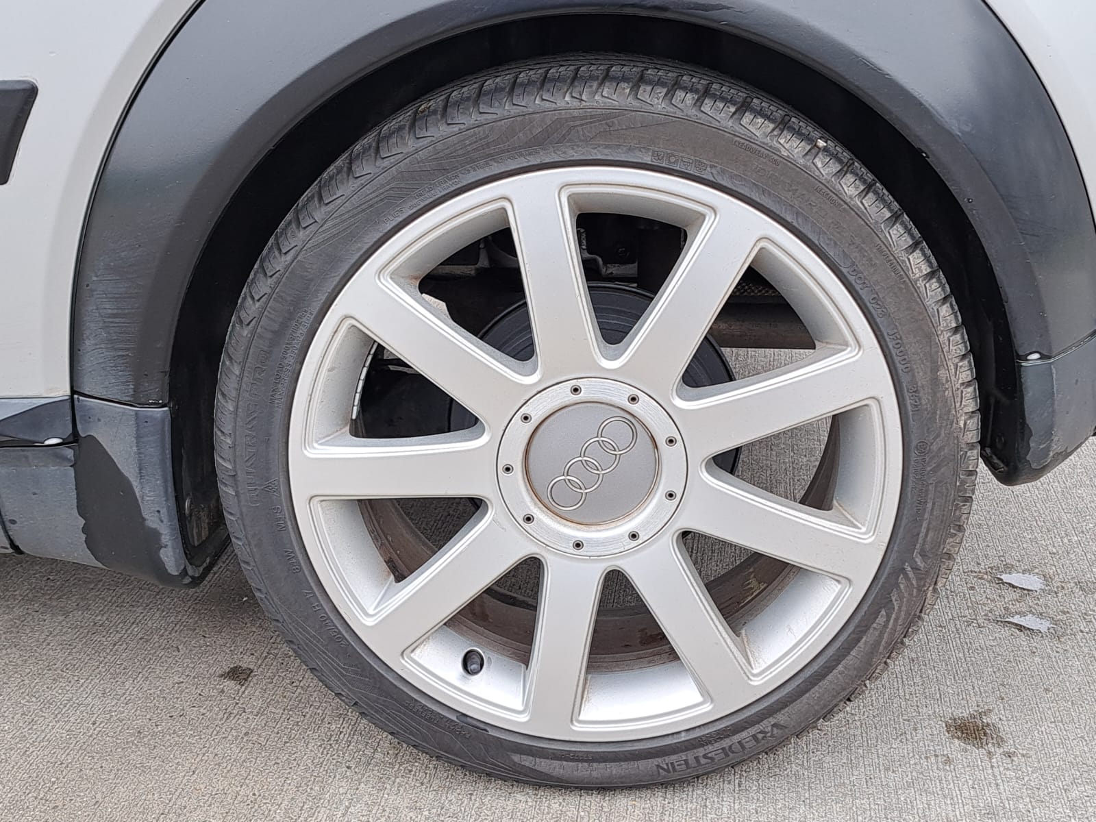

-Originele S-Line 17" velgen met all-season banden.
-LED lampen via dit forum besteld.

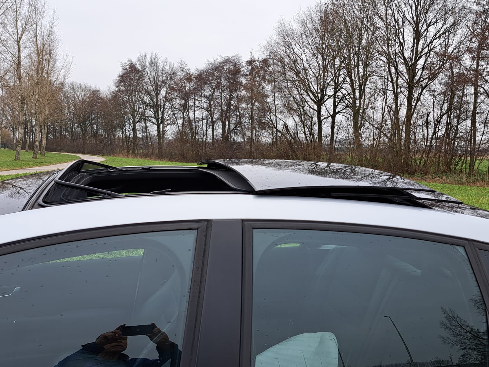

-Werkend OSS schuifdak.
-Cruise control ingebouwd met OEM hendel.
-Comfort Blinker ingebouwd.
-Parrot MKi9100 carkit.
-Er Zit nu een Concert 1 radio in met de volume reparatieprint.
-Concert 2 radio heb ik er ook bij, maar hiervan werkt het display niet. Wel perfecte knopjes. De stekker die de radio met het FIS display verbindt, kan ik niet vinden in de kabelboom. De draadjes in de connector van het FIS zijn wel aangesloten en verdwijnen in de kabelboom.

Dat was ik vergeten te melden :flushed: het is geen echte Colorstorm. De vorige eigenaar heeft de plastic delen zwart gespoten. Vond ik jammer want niet origineel, maar het is eigenlijk net iets mooier zo van de zijkant gezien.
