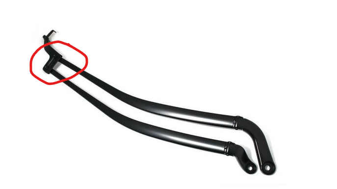

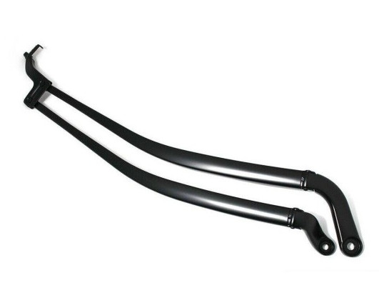

Wanneer je een wisserarm bij de sloop haalt, controleer dan goed of er geen speling op het uiteinde zit.
Er zijn twee type armen, de nieuwe is vanaf 2002 gemonteerd en ziet er dus zo uit:
Duckman
Berichten: 428
15 jan 2024, 12:29 0 x
En met speling op het uiteinde bedoel je de scharnierpunten die ik omcirkeld heb?
Schermafbeelding 2024-01-15 122811.png (78.28 KiB) 2538 keer bekeken
15 jan 2024, 13:20 1 x
Exact! Hét zwakke punt van de ruitenwisserarm.

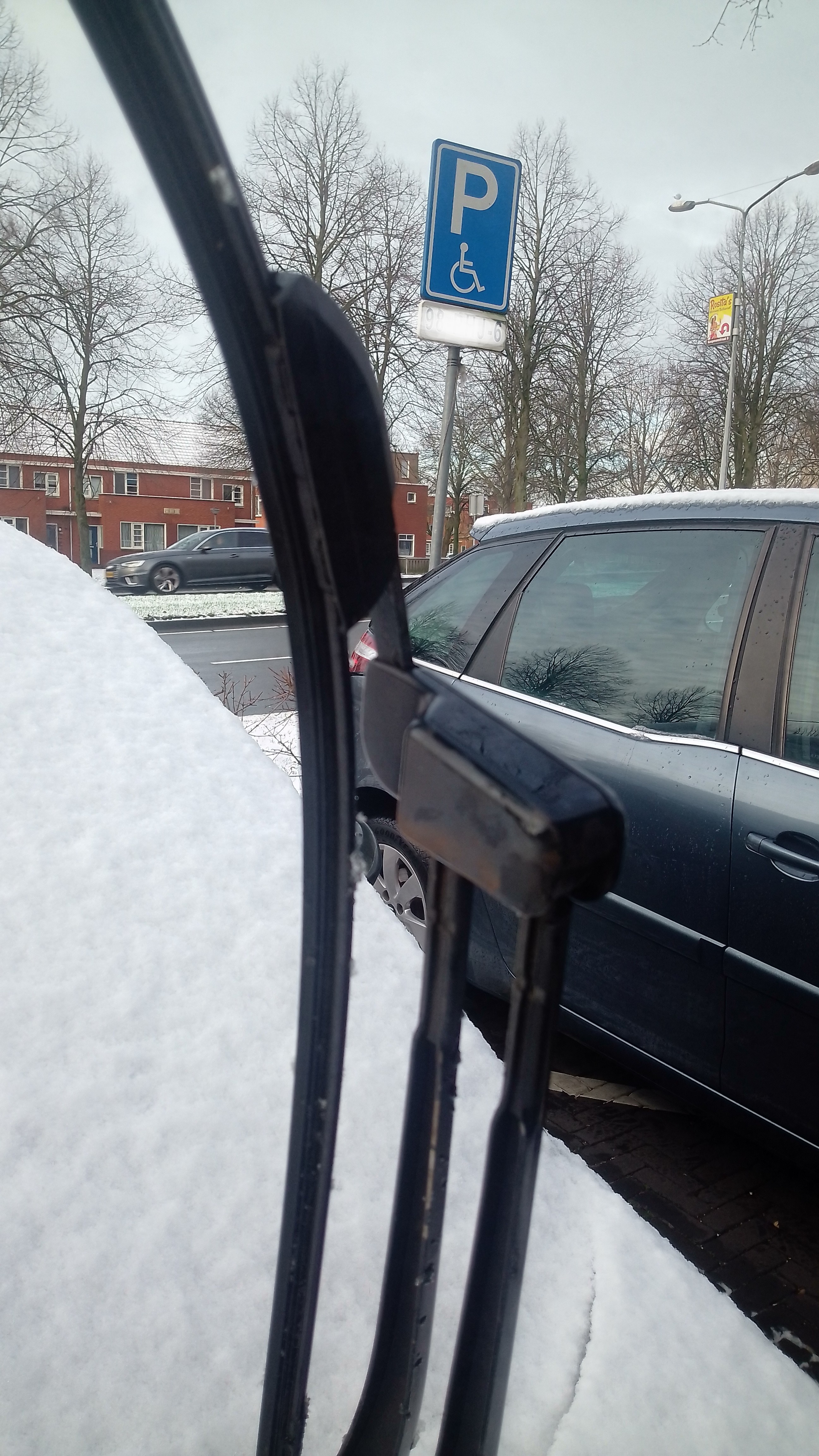

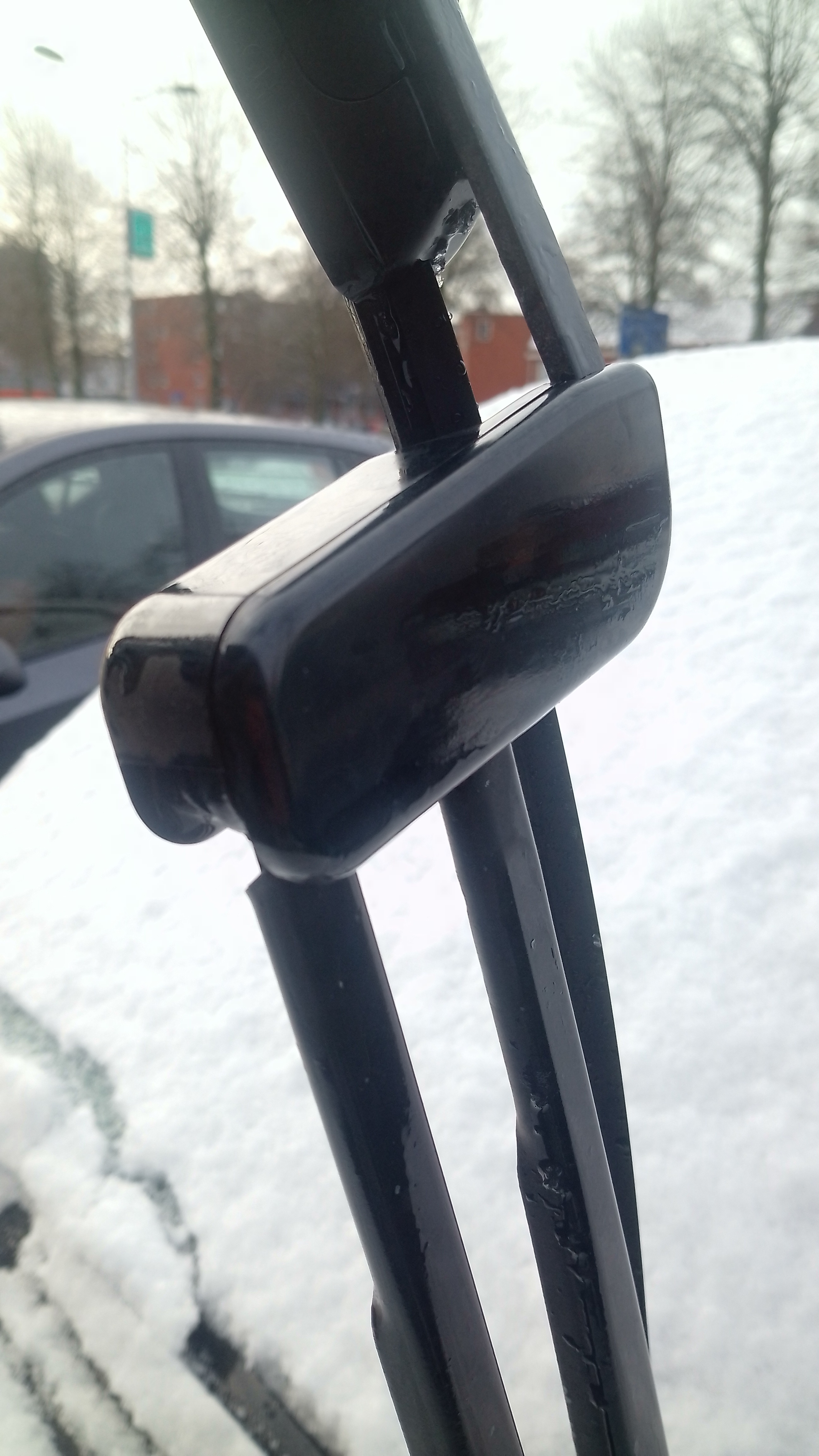

16 jan 2024, 10:58 0 x
Nou heb ik het andere type arm die dat probleem niet heeft. Zal daar straks nog eens naar kijken wat precies het verschil is en een foto plaatsen. Iemand enig idee waarom ervoor gekozen is om de arm te veranderen?
16 jan 2024, 11:15 0 x
Meteen maar even gaan kijken! Volgens mij andere connectie met wisser en een plastic kapje voor zover ik kan zien en mijn kennis reikt.
Berichten: 3878
16 jan 2024, 18:42 0 x
Zo te zien is dat het type wat op de vroege modellen van de A2 is toegepast.
Hier een post met daarin een foto van het Duitse forum: https://a2-freun.de/forum/forums/topic/ ... ent-439218
@kobus1978 : zo te zien is het mechanisme bij jouw A2 nog compleet. :thumbmin:
