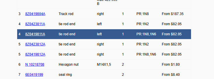

Iemand enig idee wat de verschillende codes inhouden bij de verschillende onderdelen? En hoe kom ik achter de juiste code voor mijn model?
Het gaat me dan om PR:1N8 etc...

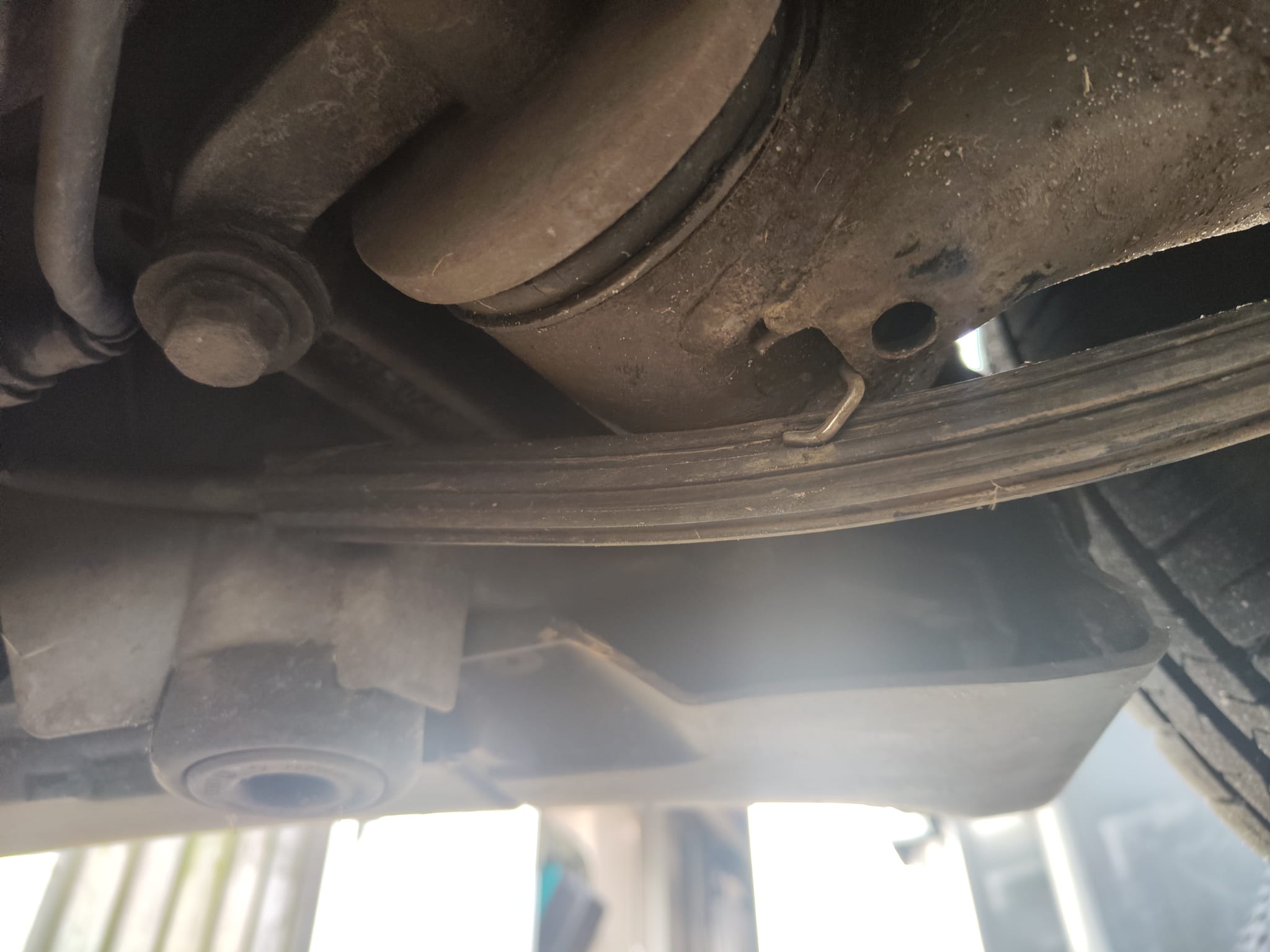

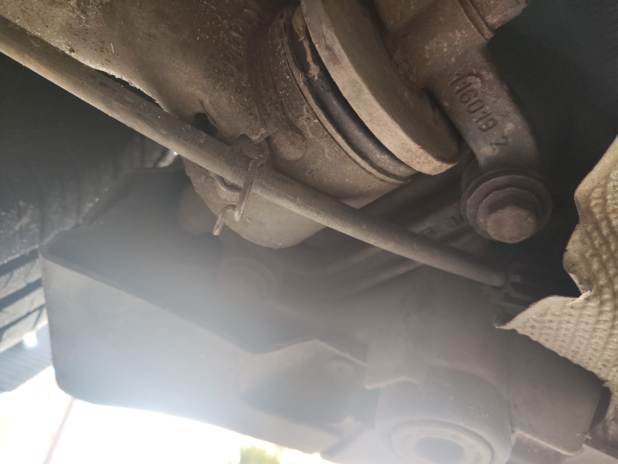

Weet iemand een artikelnummer voor de beugeltjes/klemmen voor de handremkabel bij de achterwielen? Zijn deze uberhaupt los te verkrijgen. Het lijken een soort metalen veertjes die je in een holte drukt maar kon het niet heel goed bekijken. Wellicht is vastmaken met een tywrap al goed voor de APK. Het was nu namelijk een afkeurpunt...
Zie de foto's:
klem handremkabel 1.jpg (168.3 KiB) 783 keer bekeken
klem handremkabel 2.jpg (176.43 KiB) 783 keer bekeken

De codes vind je terug op de optiesticker (in het instructieboekje en bij de accu in de bagaeruimte van de A2. Zoiets dus...
De 1N8, 1N6 en 1N2 gaan over resp. wel of niet stuurbekrachtiging.
Je vind daar ook welke remmen, welke spiegels, welke airbags, ... gemonteerd zijn (af fabriek).
Zoek je codes op en decodeer ze met bijv. igorweb.org (of zoek iets als VAG option codes). Leerzaam!
