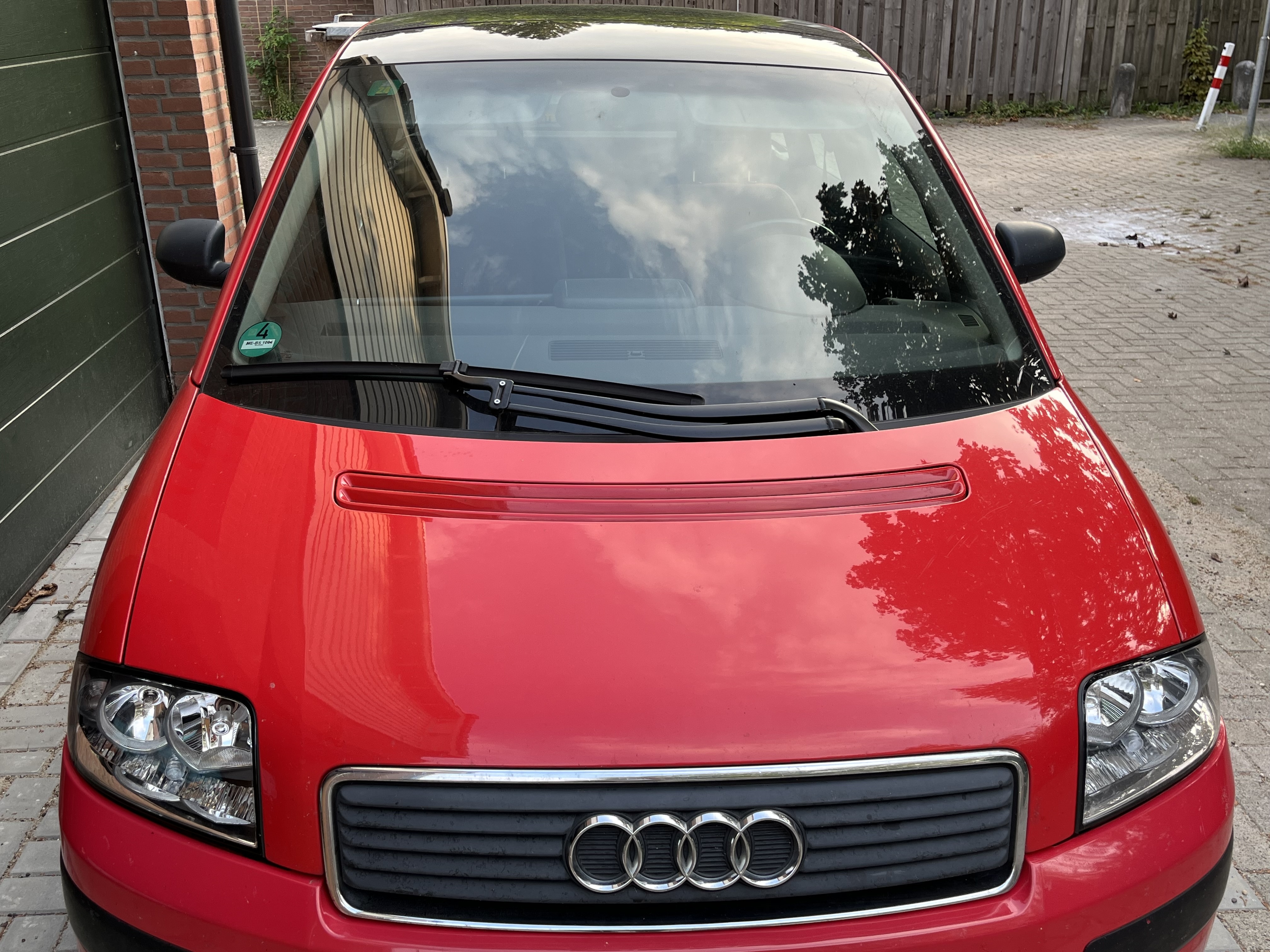

Nieuwe rechter koplamp er nu ook naar bijgekocht. Beide zijn weer nieuw nu!
Kosten iets van 226,- nu bij Winparts (valeo). Viel me nog enigszins mee, waren voorheen wel eens duurder kan ik me herinneren.
Met de frisse wisserarm erbij smoelt het geheel toch weer een stuk beter!

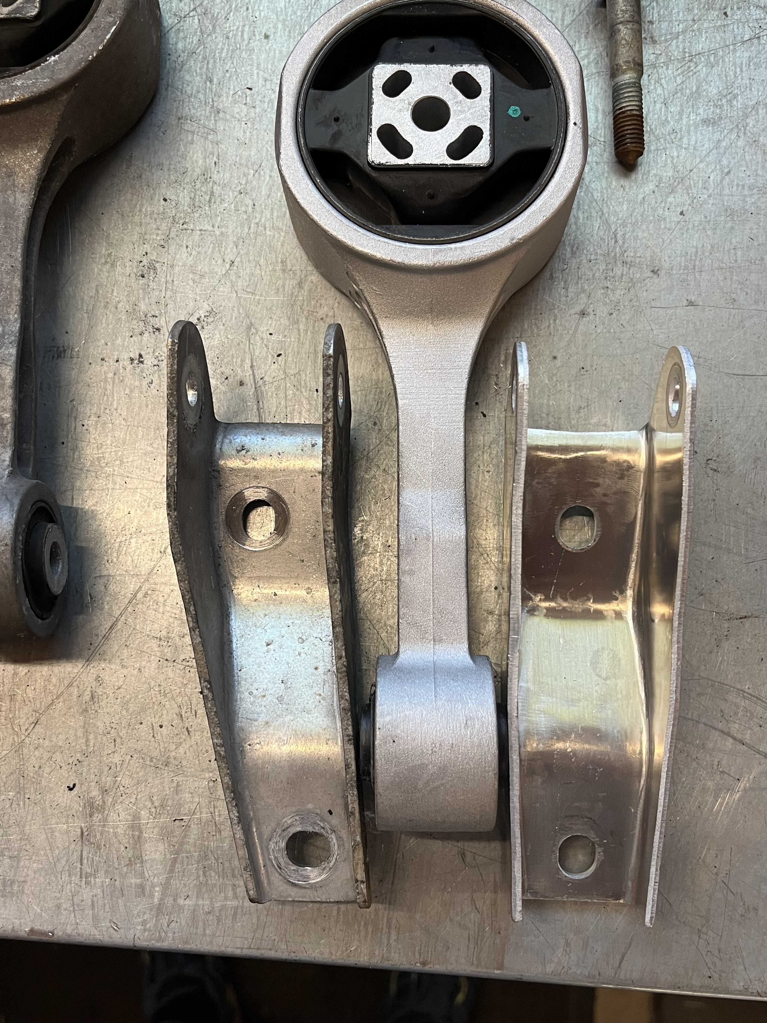

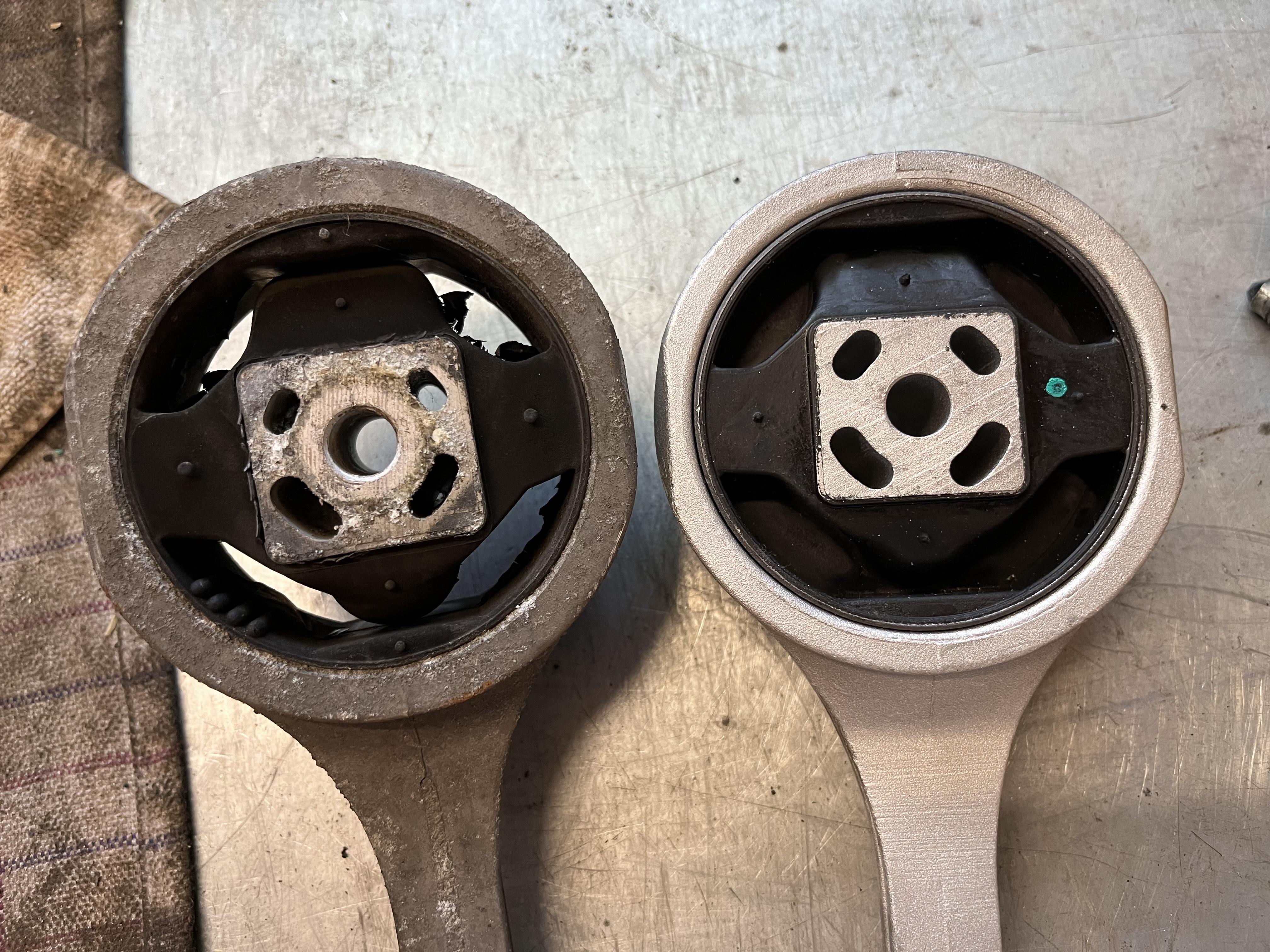

Vandaag met de olie-beurt meteen de onderste motorsteun (dog bone) vervangen, wat bij gas loslaten bewoog het allemaal wat veel.
En als voor de olie- en oliefilter wissel de onderplaat er toch onderuit gaat, is dat een handig moment.
Steuntje van het origineel naar de Polo versie overgezet en job done. Easy-peasy ondanks dat de officiële versie hiervan voor de A2 specifiek niet meer leverbaar is. Is dan ook niet mijn eerste keer dat ik dit vervang bij een A2 😉

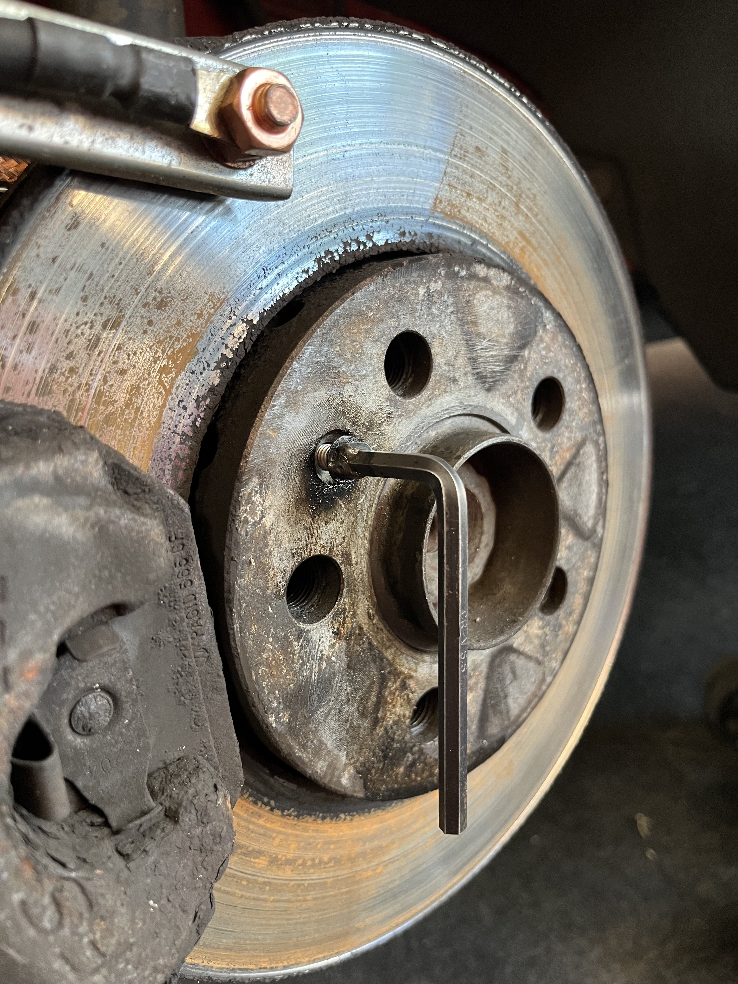

Verder ook meteen de schijven en blokken voor vervangen. Trilde al wat bij aankoop, dus had ze al liggen. De torx bout waarmee de schijf gecentreerd en gepositioneerd zit wilde niet los en draaide door. Zo onverwacht (not, haha), dus maar weer een 13 in dozijn inbussleuteltje opgeofferd en eraan vast gelast. Daarmee kwam het uiteraard makkelijk los.

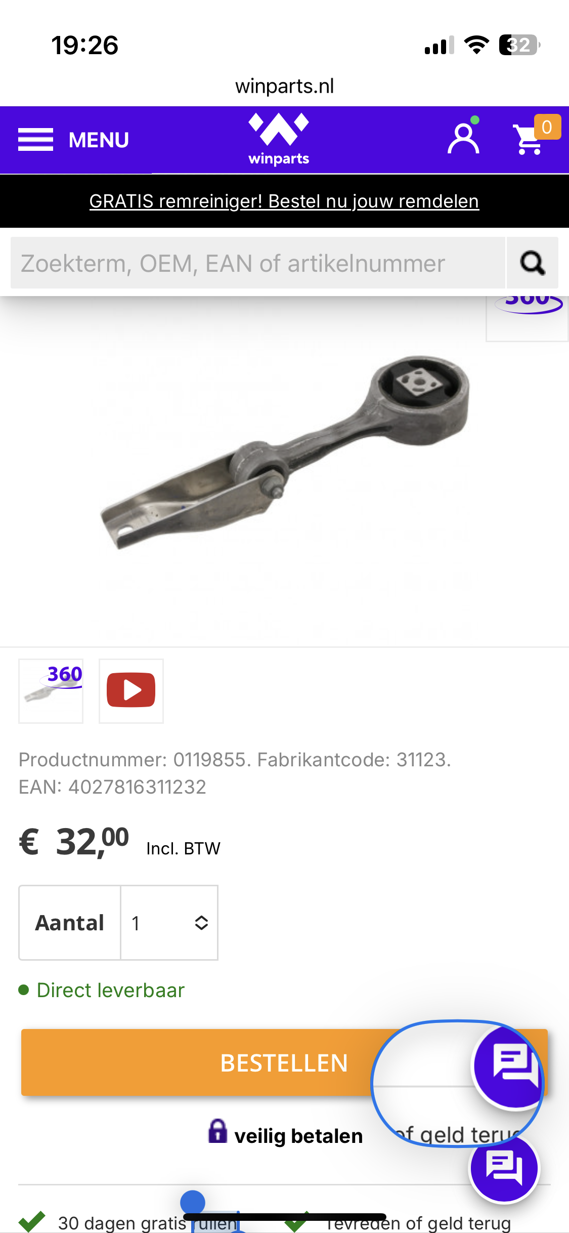

Die onderste motorsteun, is die bij de 1.6 hetzelfde als bij de 1.4? Zo ja, heb je dan ook een artikelnummer van de gebruikte Polo steun?
Airspeed
Berichten: 488
Locatie: Veenendaal
10 sep 2024, 19:27 1 x
Miel schreef:
10 sep 2024, 19:20
Zover mij bekend idd allemaal dezelfde en nieuw is in de regel altijd beter 😉
Ik heb even een printscreen gemaakt van mijn bestelling:
