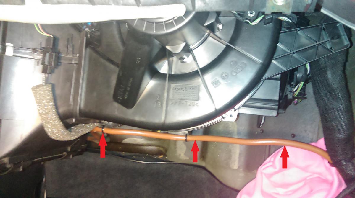

Vanmiddag in 3 kwartier de blower uitgebouwd.
Was een makkie, maar dat komt doordat de moeilijkste schroef linksboven niet helemaal aangedraaid was.
90.000km terug is er een nieuwe regelaar en blower ingekomen en nu zijn er weer problemen! :-S
Hoe soepel moet die blower draaien? Als ik er een draai aan geef staat deze na 1 sec. stil.
Nog iets wat ik op andere foto's niet zie is een dikke bruine draad die over de onderkant van de blower vast is gemaakt. Vermoedelijk de min die direct van de accu af komt?
