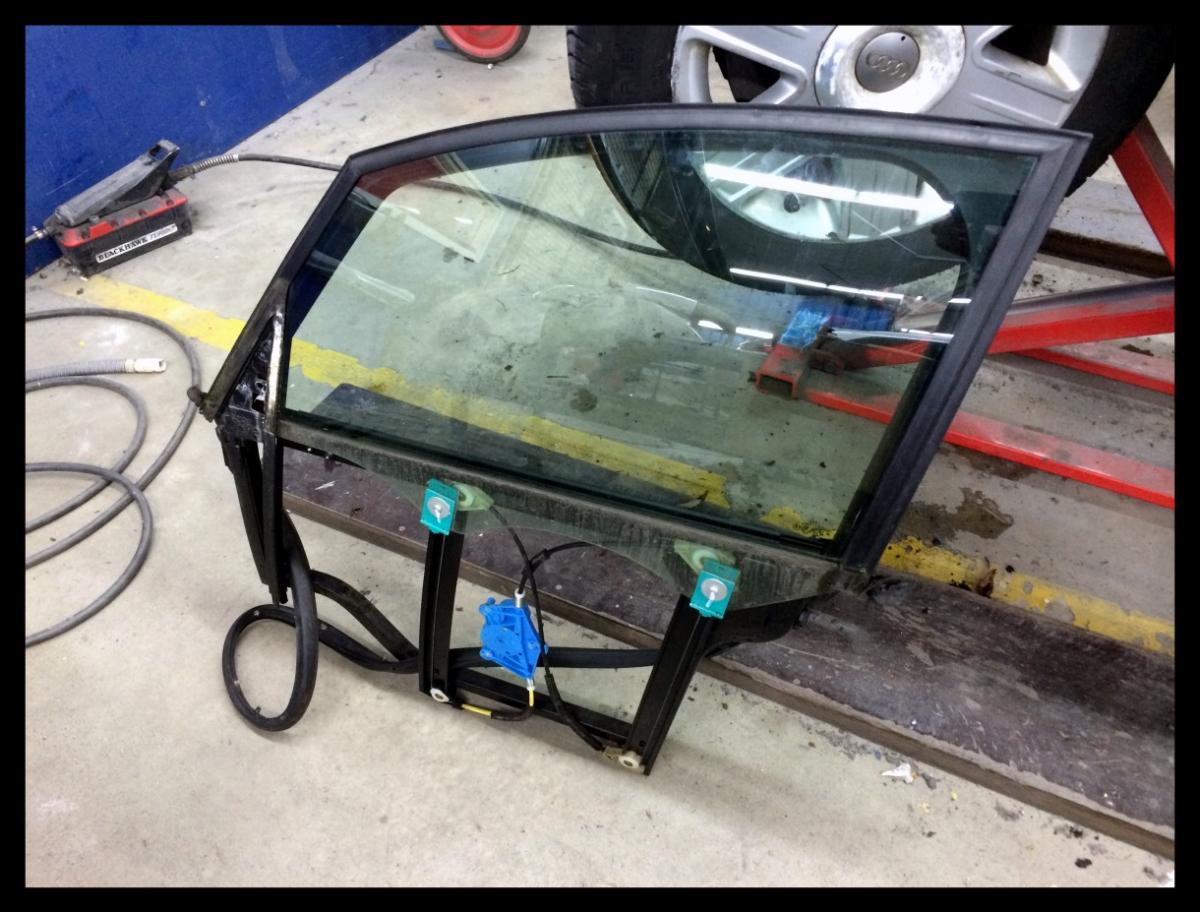

Weet je daar ergens een stappenplan van te vinden? Ik vond niet zo gauw iets bij de buren, alleen zo ver als ik al gekomen was. Zonder houvast vind ik t wel spanneAls je weet wat er kapot is moet je de deur zo als het op de foto staat eruit halen anders lukt het niet.

T´is even werk want zoals Poco al aangaf moet je de hele deur uit elkaar halen; portierbekleding er af, alu plaat eruit halen, bedrading los maken, deurrubber voorzichtig los klikken, gehele bovenbouw omhoog uit de deur trekken (niet vergeten de inbouwstand af te tekenen bij de bouten en de wiggen aan de onderzijde) en dan kun je het mechaniek v.v., let op afstelling van het ruit in het mechaniek/ ruitrubbers, probeer hem eerst even open en dicht te doen voor dat je de boven bouw weer vast draait.
1 van de belangrijkste dingen is om de alu plaat er weer goed in te zetten met kit, dit om water lekkage te voorkomen.

Poe zeg! Poco vond het 'niet tegenvallen, maar ik vind dat er nog behoorlijk wat er bij zo'n raampje komt kijken. Tot zover moest de deur uit elkaar: http://i.imgur.com/780hCHJ.jpg
Bij zowel het mechanisme als de motor werkte alles nog prima, dus het leek even of ik voor niets spullen had gekocht. Bij nadere inspectie bleek het plastic (van het mechanisme) waar het tandwiel van de motor ingrijpt versleten: http://i.imgur.com/Lsmj0dh.png
Poco wist in een handomdraai alles te verwisselen en weer in elkaar te zitten, en ik kan nu weer parkeergarages inrijden
