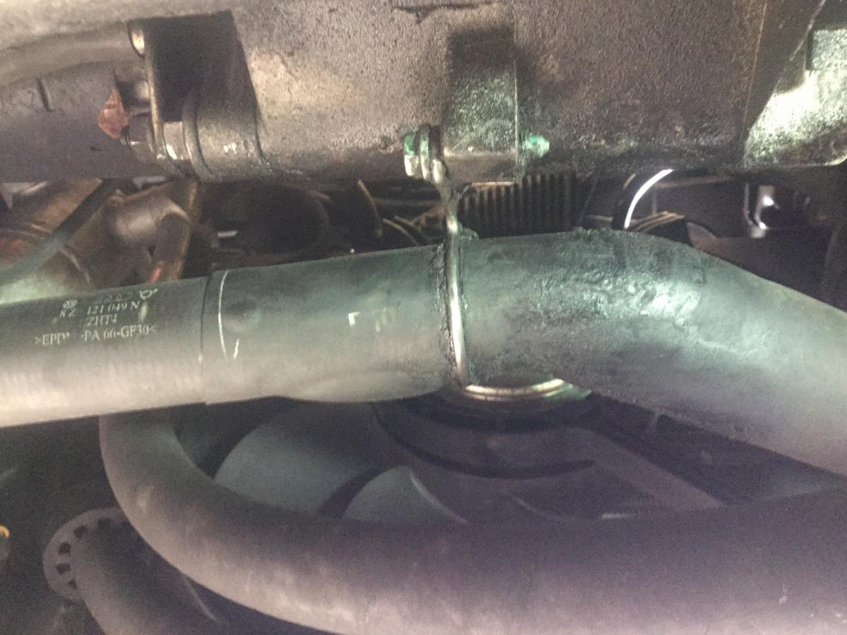

Heb vandaag m'n recente aanwinst voorzien van nieuwe olie,de goeie 5W30,filter, luchtfilter en polyriem.
Tijdens deze klus schrok ik van de toestand vd onderste koelslang, allemaal "bubbels" bovenop de slang! In eerste instantie dacht ik meteen dat deze op springen stond, maar na doorprikken blijkt dit enkel lucht tussen slang en 2e laag (dubbele slang?) te zijn.
Iemand hier eerder ervaring mee gehad? Risico?
Ik plaats nog een foto

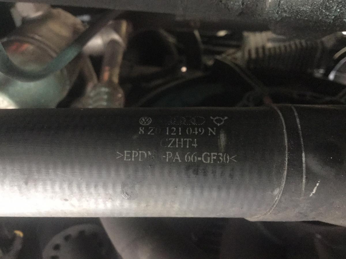

Zoals je je kan zien op de foto is er een extra laag op de slang gemaakt om deze te beschermen voor de klem die hem op zijn plaats houd. Door hitte wisselingen kan dit verschijnsel gebeuren.

Bedankt voor je snelle reactie! Ik was enigsinds geschrokken!

Nou maar hopen dat je niet te ver hebt doorgeprikt. :-S
:) ) nah, vandaag even proefritje gedaan, all ok!
En voor 1e keer getankt, 1:29,5!
