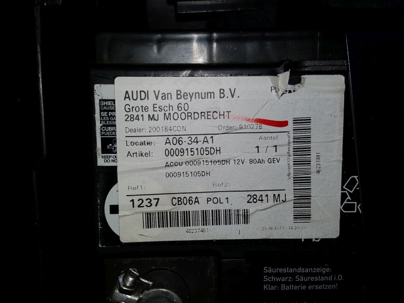

Aangezien dit wellicht door de accu kan komen heb ik deze doorgemeten met een multimeter.
Accu is een originele Audi 80Ah (Varta) accu die er augustus 2011 in is gezet.
VAO 80Ah accu.jpg (128.23 KiB) 6855 keer bekeken
Ik heb een fabrieksalarm , dus constant verbruik. Auto start verder prima, ook als het gevroren heeft.
Hieronder een link naar een filmpje van de meting, met een spannend muziekje.
Heb eerst mijn licht een minuut aangehad, daarna uit en meter aangesloten, (12,2V) als ik de sleutel in contact steek zonder starten zakt ie al ietwat in (11,7V @ 0,23 sec), na de start (10,5V @0,39 sec)) kruipt ie (erg) langzaam richting de 13,8V

Ik denk dan eerder aan de dynamo..
25 mar 2020, 07:11 1 x
Km stand?
Denk dat de spanningsregelaar het op begeven is...........(zit in de dynamo ingebouwd)
Na de start moet de spanning eigenlijk direct omhoog gaan.
Dynamo er uit sleutelen en even bij een dynamo specialist langs, die meet hem zo voor je door.
Berichten: 3341
25 mar 2020, 09:18 1 x
Wegens de leuke muziek hoor ik motor niet meer.... toerental, start en zo... want normaal moet je bij gasgeven boven 14 volt komen, na een lange koude winter denk ik dat een nachtje laden deze nog kan redden of een erg lange rit.... kost veel brandstof.....
Korte ritten en lichten aan en vele hebben in voorjaar een onder de 12.4 volt als resultaat.
Ik had ook 12.1 volt na de winter en hele nacht laden was voldoende....
Probeer dat eerst eens.
