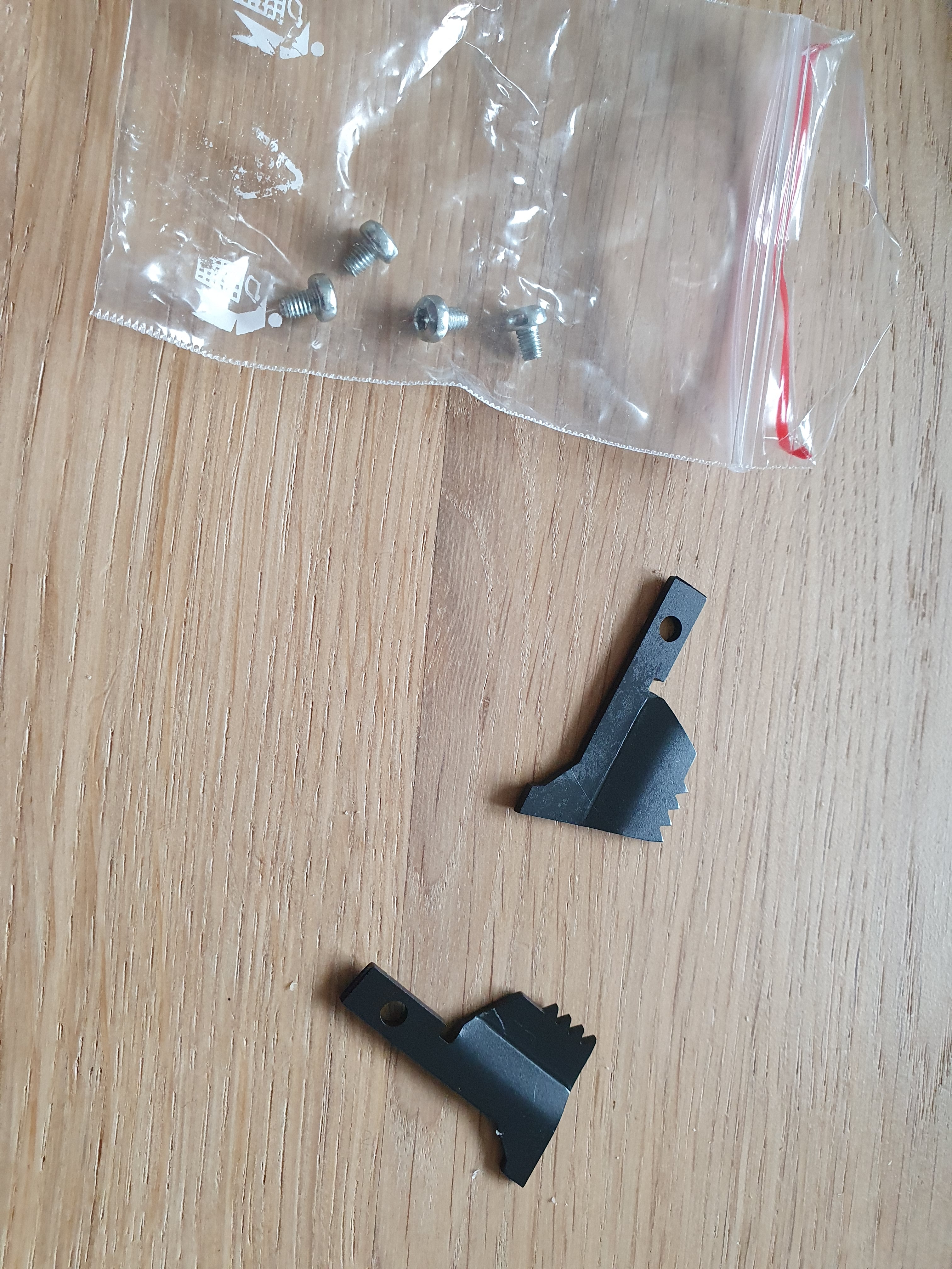

Als ook de handbediening niet werkt dan zal er wel een kabel afgebroken zijn. Audi levert reparatiesets die de kabels op hun plek houden.
Luukske zal er sowieso raad mee weten.
Berichten: 1590
06 apr 2021, 14:22 1 x
Caspeer schreef:
06 apr 2021, 11:39
Helaas zijn de reparatiesets die meer allemaal leverbaar, op het Duitse forum worden ze wel nog aangeboden, ze zijn nagemaakt in verbeterde versie. Voorbeeld zijn deze.
reparatiesetje oss.jpg (3.79 MiB) 2107 keer bekeken

Als er niets ratelt is waarschijnlijk de wormwielaandrijving bij de motor nog niet uit elkaar gedrukt en dan is het bijna zeker dat een van de plastic koppelstukken bij de slede waar de ruit op vastzit is gebroken. Is geen kleinigheid en is ook niet duurzaam op te lossen met het reparatieset.
