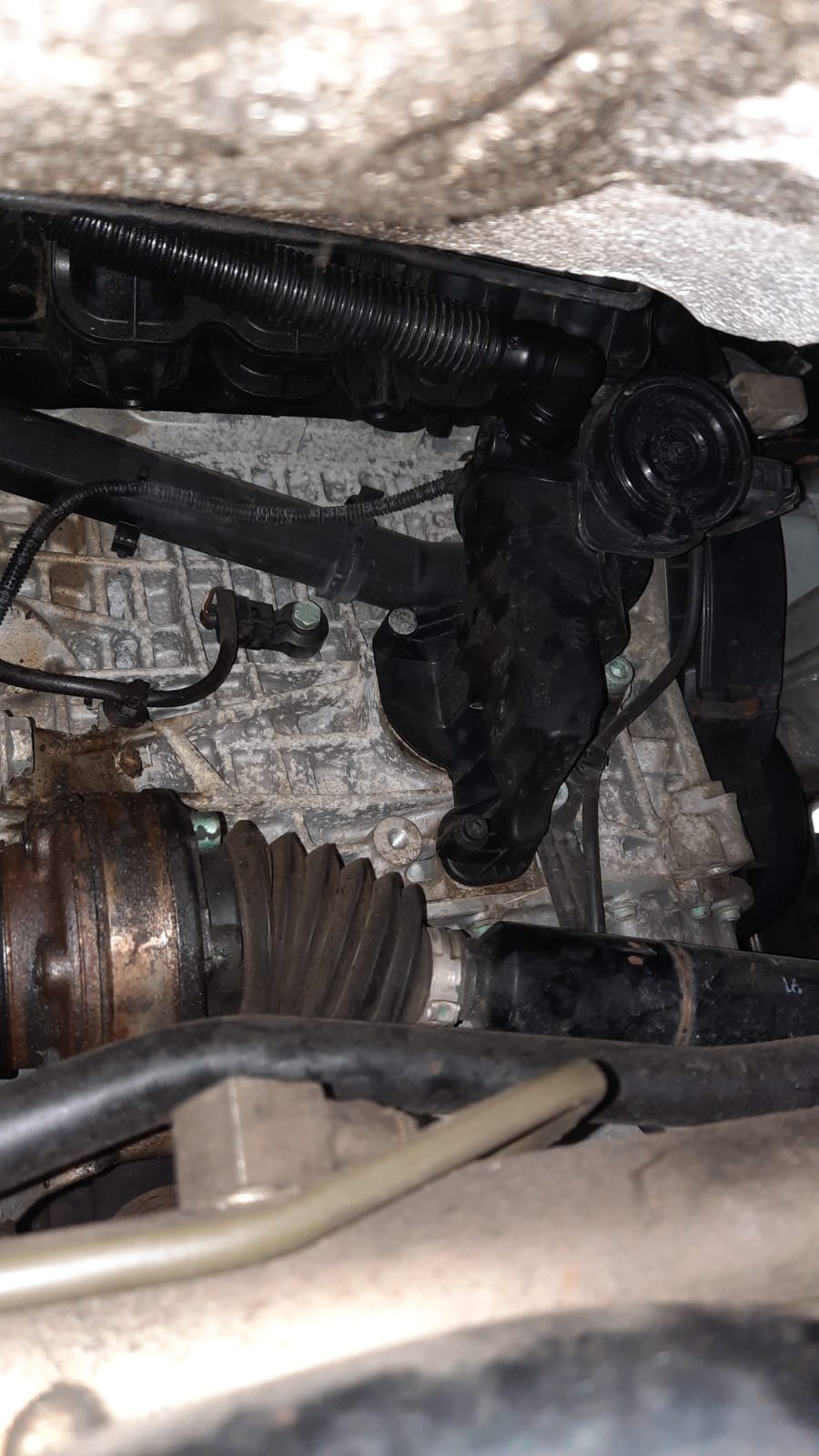

Nu heb ik de typische A2 kwalen en (gebrek aan) oplossingen gehoord & gelezen;
- Kantelende zuigers
- Schraapveren
- Olieseparator
- 1L/1000km > Binnen spec, niks aan doen ( :dizzy: ???)
Maar op welke manier kan ik e.e.a. uitsluiten? Het blokje klinkt niet echt dieselig, dus kantelende zuigers vermoed ik niet.
Bovendien lijkt het mij dat zoiets zich langzaam ontwikkeld, en niet spontaan voortdoet.
Zit er aan te denken om de separator los te koppelen om te zoeken naar de mayonaise-achtige substantie waar over gesproken wordt.
Dat is deze heb ik begrepen:
Moet daarvoor het hele apparaat eraf?
Ik hoor graag jullie suggesties en ideeën!

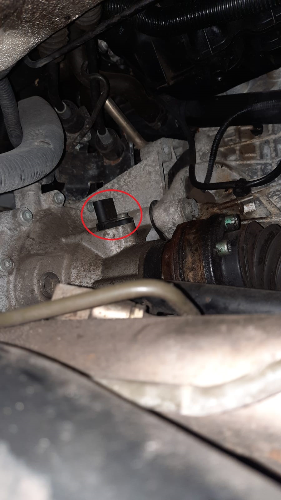

P.S. Tijdens inspectie van het blokje merkte ik op dat ik een contactje heb zonder bijbehorende stekker:
Kan dat kwaad, en wat is het?
17 sep 2021, 18:57 1 x
Een ongebruikte sensor op de versnellingsbak is de snelheidssensor G22. Het signaal van die sensor wordt niet meer gebruikt bij jongere A2's, waar de informatie m.b.t. snelheid van de ABS-sensoren afkomstig is.

De olieseparator:
WhatsApp Image 2021-09-17 at 18.05.16.jpeg (148.22 KiB) 1571 keer bekeken
Het loze contactje:
WhatsApp Image 2021-09-17 at 18.05.05.jpeg (234.34 KiB) 1571 keer bekeken

Dat is eveneens waarom ik ook twijfels had bij het vol raken van de olie-separator & carterontluchting.
