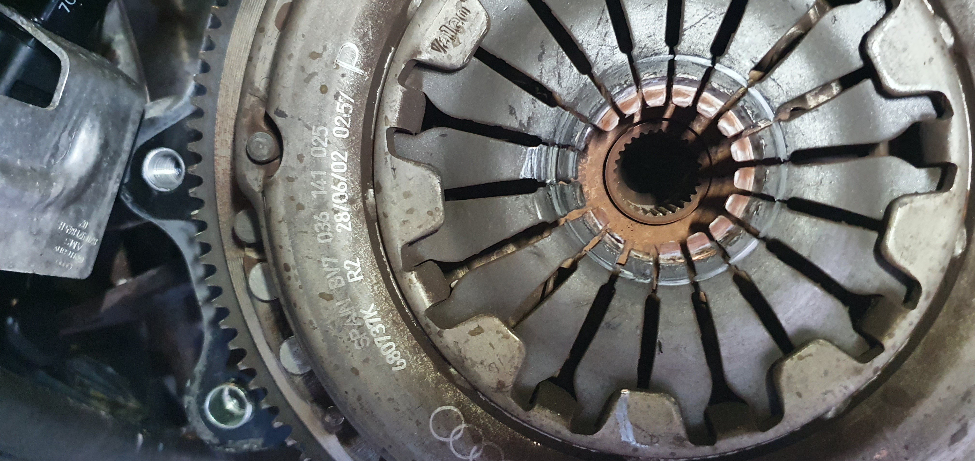

Vandaag bij A2 dokter geweest om de koppeling te vervangen.
2 weken geleden bleek het koppelingspedaal te trillen bij intrappen.
Ja eindelijk was het dan niet zo gek de A2 had Al meer dan dan 432.000 km ters op de klok... af fabriek.
Slippen deed hij ook niet ,er kon nog gewoon gereden worden.
Ik durfde dit met zekerheid te zeggen volgens Audi onderhouds historie onze aankoop A2 d.d juni 2013 bij 160.000 km ters deze nooit was vervangen...
Dus blijkt er daadwerkelijk af fabriek 432.745 km ermee gereden ... :innocent:

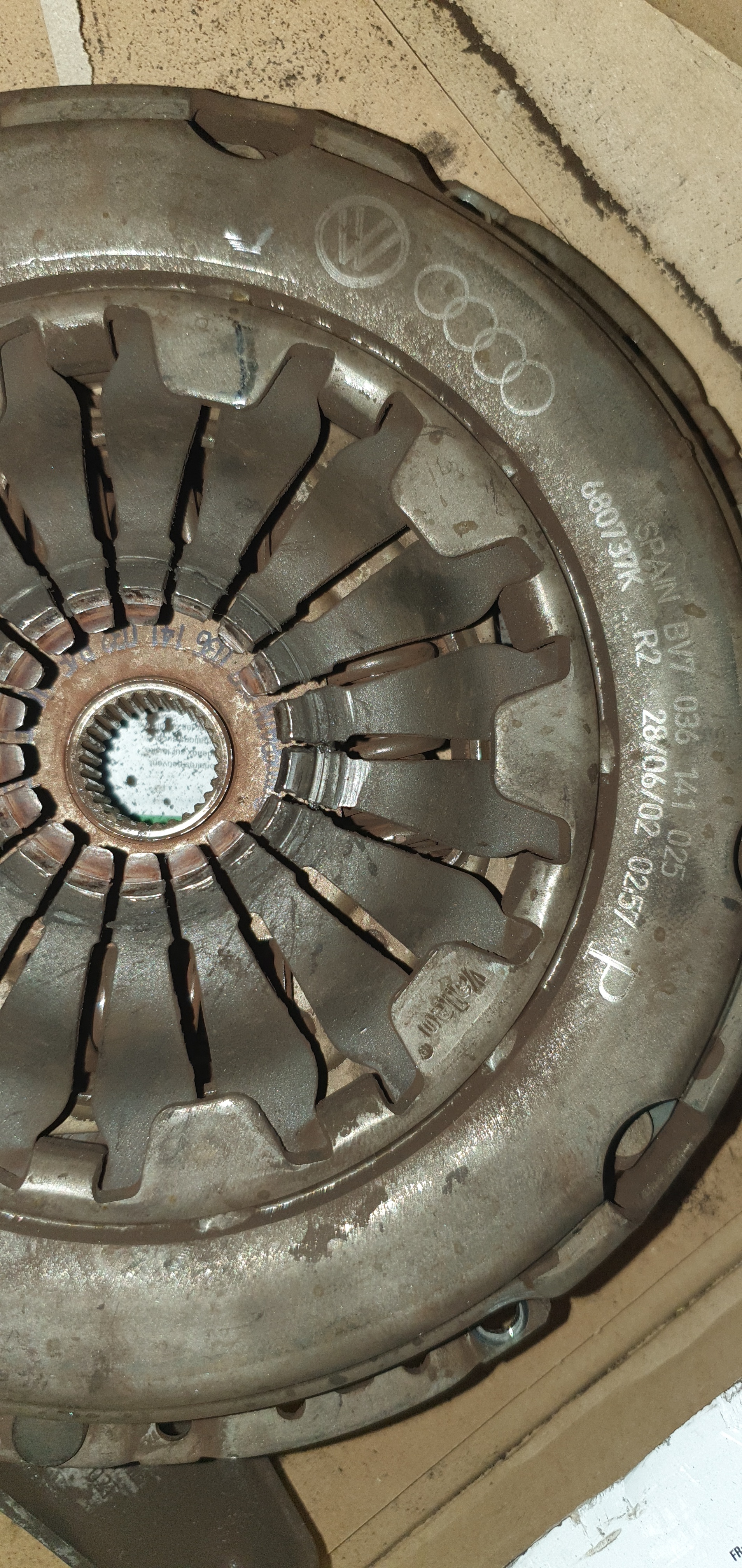

De A2 dokter kon dit ook aflezen vanaf de drukgroep productie datum 26 06 02 en daarbij het audi logo en VW en thuis beter het materiaal te bekijken ook het merk valeo af te lezen..
Dat klopt dus het kenteken is afgegeven rond augustus 2002.

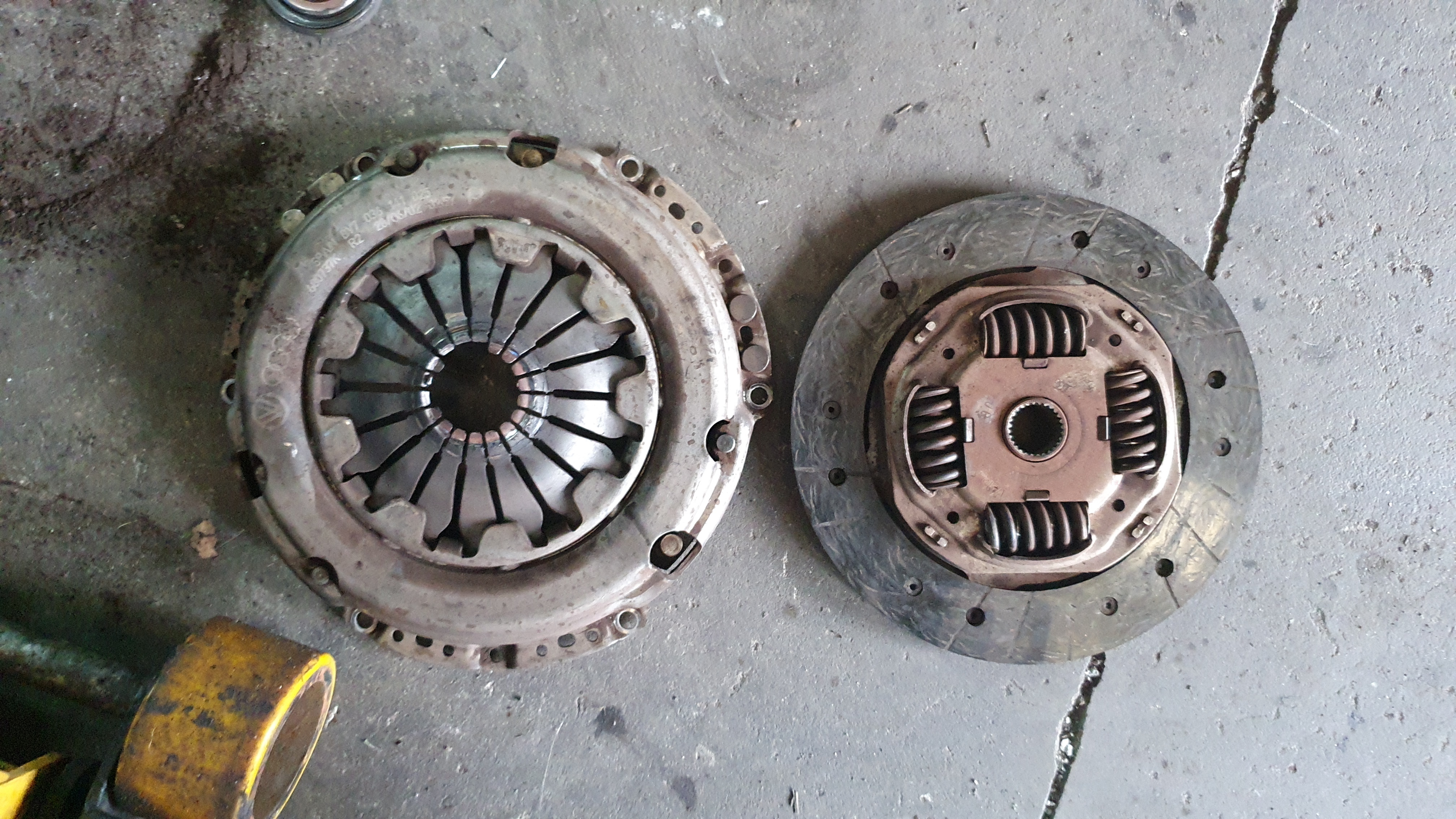

Zoals op de foto te zien de druklager heel wat afgesleten van de vingers van de drukgroep ,leken wel oude schick scheermesjes .
Zo dun en puntjes weggesleten
Op koppelingsplaten kon je nog maar weinig zien van de groefen zien.
Wat schakelde de bak weer veel als boter zeg en pedaaldruk als een veertje zo soepel, na nieuwe olie en koppeling wissel,
Fijn deA2 dokter dit weer netjes hersteld heeft ,zo kunnen wij zorgloos verder met onze A2.

Koppelingsplaat vind ik nog wel meevallen, nog niet op de klinknagels ... ;)
Drukgroep was wel zo ongeveer op het einde, geen beschadigde gaffel (gezien de slijtsporen op de drukgroep)?

Ja dat vond ik dus ook, van die platen.
Ja ik heb wel eens platen gezien jaren 80 dat de popnagels los waren en platen wat bol stonden..
Ook de 4 kleine contra veertjes ,die de torsie krachten van platen compenseren op de as waren licht beschadigd .
Maar niet zo erg dat ze eruit vielen. Wat ik ook wel eens gezien had.

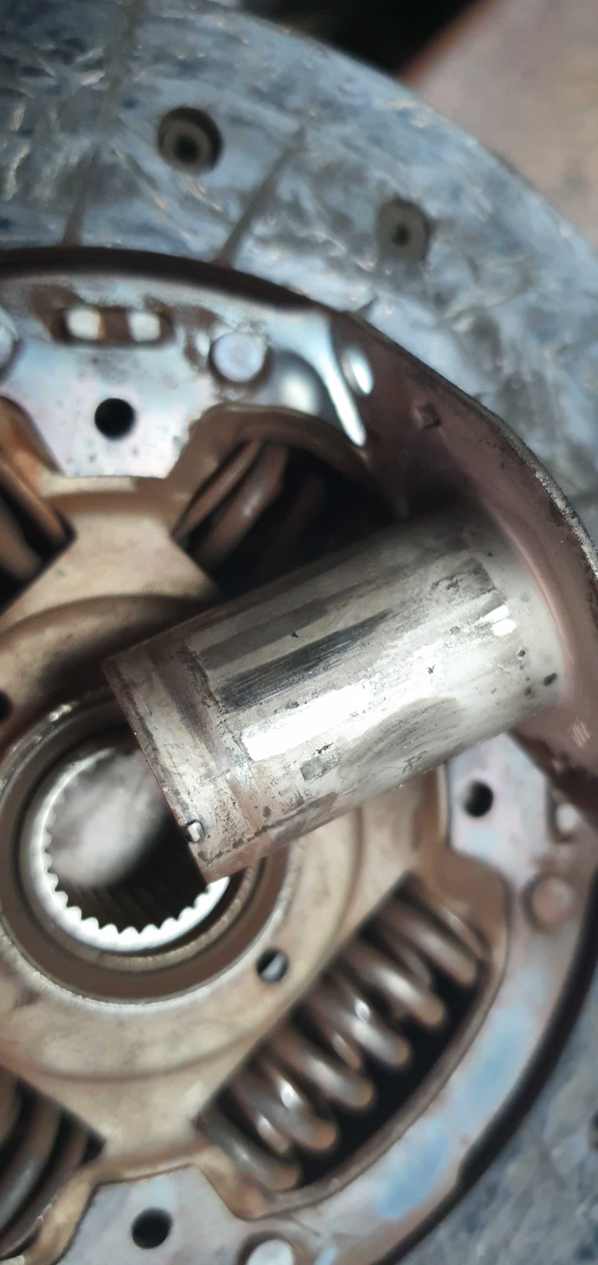

De gaffel (hefboom waar druklager aan vast zit ) was nog intact, het druklager was beschadigd kering en kogelager was wat los .
Dus dat is medeoorzask de vingers afgesleten waren denk door slingerende onbelans defecte druklager.
Ook druklager geleide bus viel best qua slijt sporen ,ook die zijn vaak wat metaal van af.
De plaat was nieuw 11 mm de gebruikte 10 mm maar vast dikker door tussenlaag roest.
