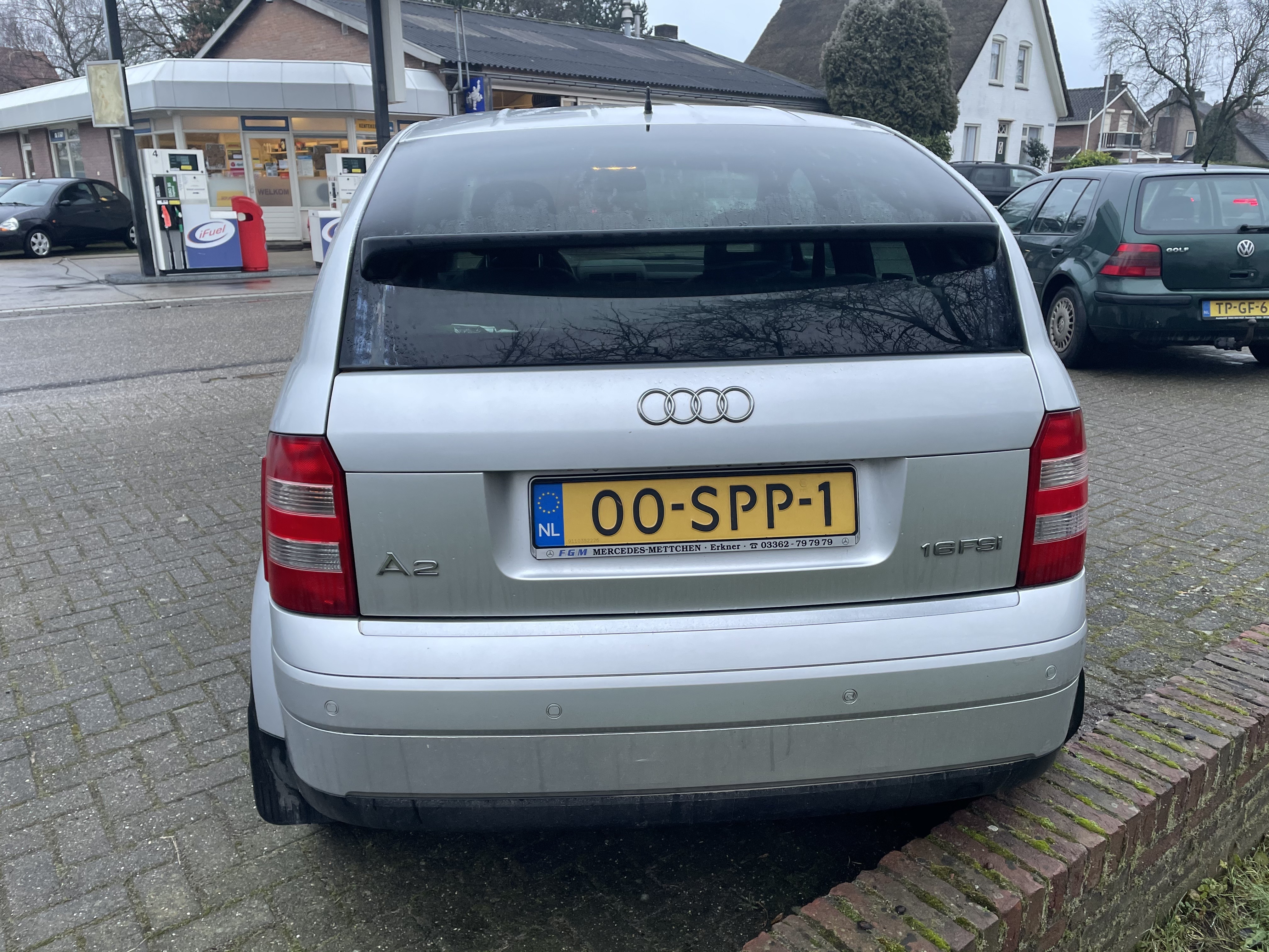

Audi a2 1.6 fsi geeft de geest. Iemand interesse voor de onderdelen?

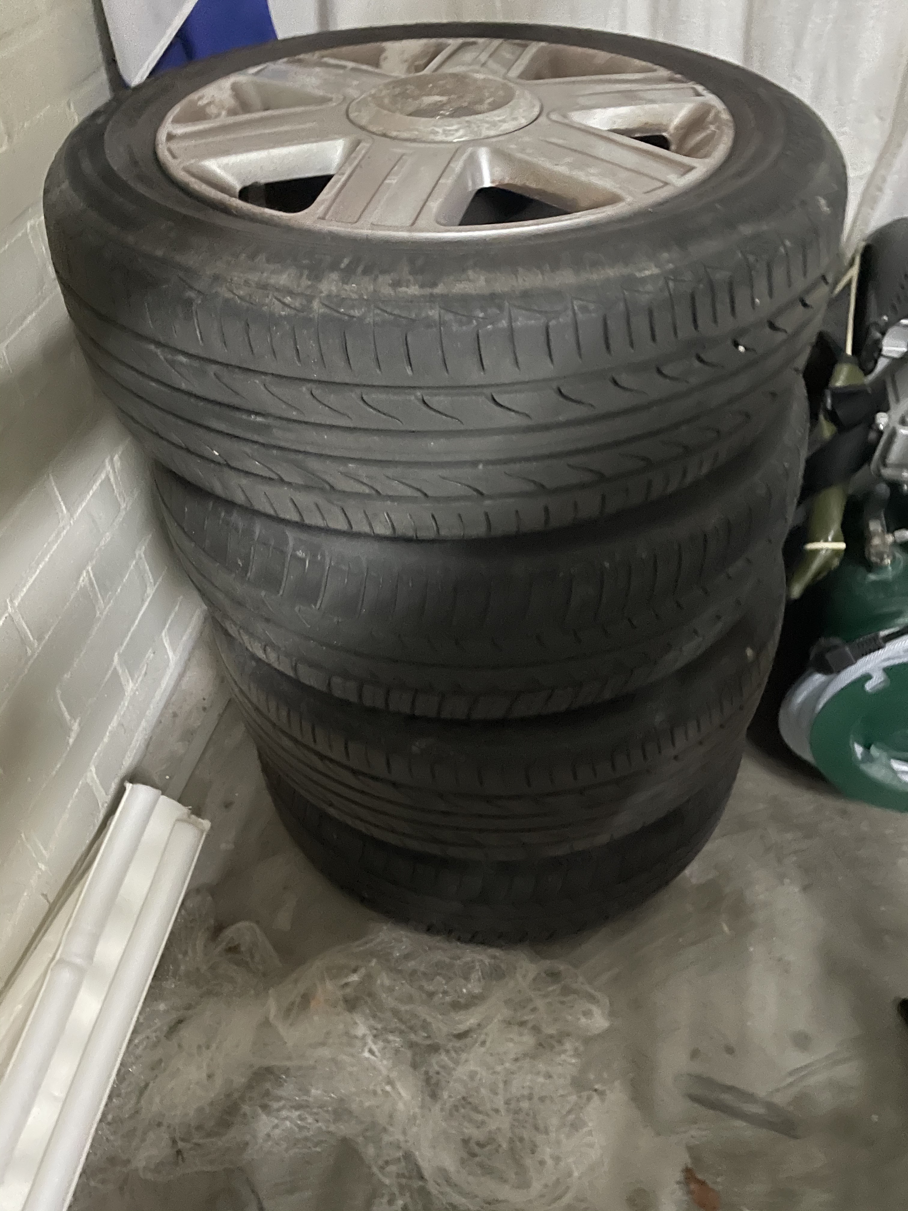

Nog een paar

Ik heb net foto’s en een bericht geplaatst, laat maar horen hoe je daarover denkt :)

Goede update, Thanx voor het toevoegen van foto's en relevante informatie!
