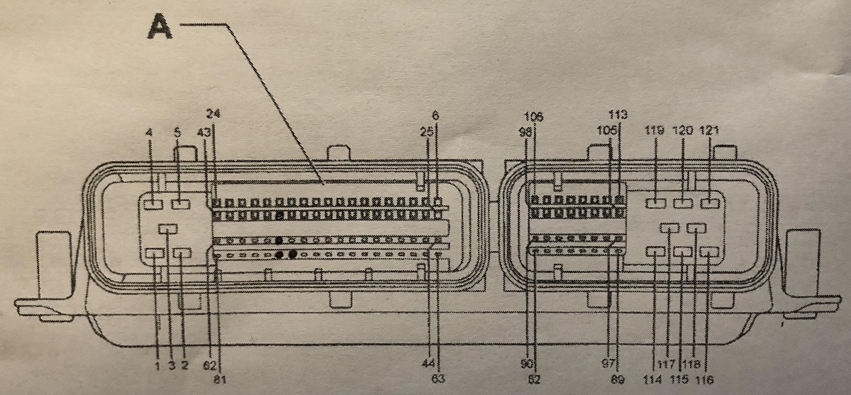

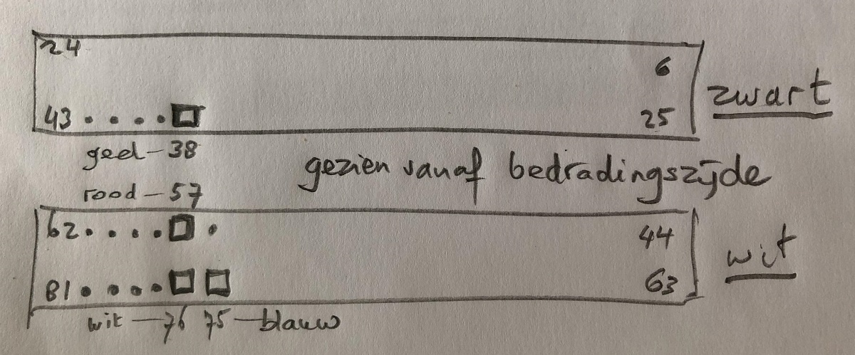

De overige 4 draden komen aan de grootste connector van de ECU. Bij diesels (AMF en BHC) op positie 14 (geel), 44 (rood), 45 (blauw) en 46 (wit), bij benzine (AUA en BBY) op positie 38 (geel), 57 (rood), 75 (blauw) en 76 (wit).
Bij mij zaten er al draden op de genoemde posities; dat schijnt meer voor te komen. Die verwijder je gewoon.

Stekker op de ECU weer los gehaald, alles gecontroleerd of het op de goede plek zit (had ik ook al dubbel gecontroleerd) maar nogmaals gekeken; op positie 38 (geel), 57 (rood), 75 (blauw) en 76 (wit). Dus ja, alles klopt.
Ter bevestiging of het klopt; Vanuit de stekker vanuit de hendel komt bij mij 2 gele draden, die heb ik bij de verlenging verbonden en op 1 draad naar positie 38 gezet. Hebben jullie ook dubbel geel vanuit de CC hendel? Ik zie daar wisselende berichten over al zie ik hier in de openingspost ook dat er 2x geel uit de stekker komt van de hendel.
2e, waar ik denk waar het potentieel fout gaat;
Plek 75 en 76 waren bij mij vrij en heb ik blauw en wit geplaats volgens de openingspost.
Op plek 38 en 57 zaten al wel draden en heb ik geel en rood geplaats. Het gekke is, is dat op plek 38 een blauw/rode draad zit en op 57 een witte draad. Moeten die kleuren niet overeen komen? Ik begrijp echt niet wat er niet goed is. Kunnen er voor de AUA nog andere mogelijke aansluitingen zitten? Ik ben blind op de aansluiting zoals in de openingspost uit gegaan maar nu daar mogelijk iets niet goed gaat loop ik vast. via VCDS krijg ik de cruise control ook niet geactiveerd.

Heb je goed geteld? Van links tellend komen 3 draden op de 6e positie en 1 op de 7e - zie hieronder.
Als bijlage: de inbouwhandleidig van Cum-Cartec (die ik gebruikte)
