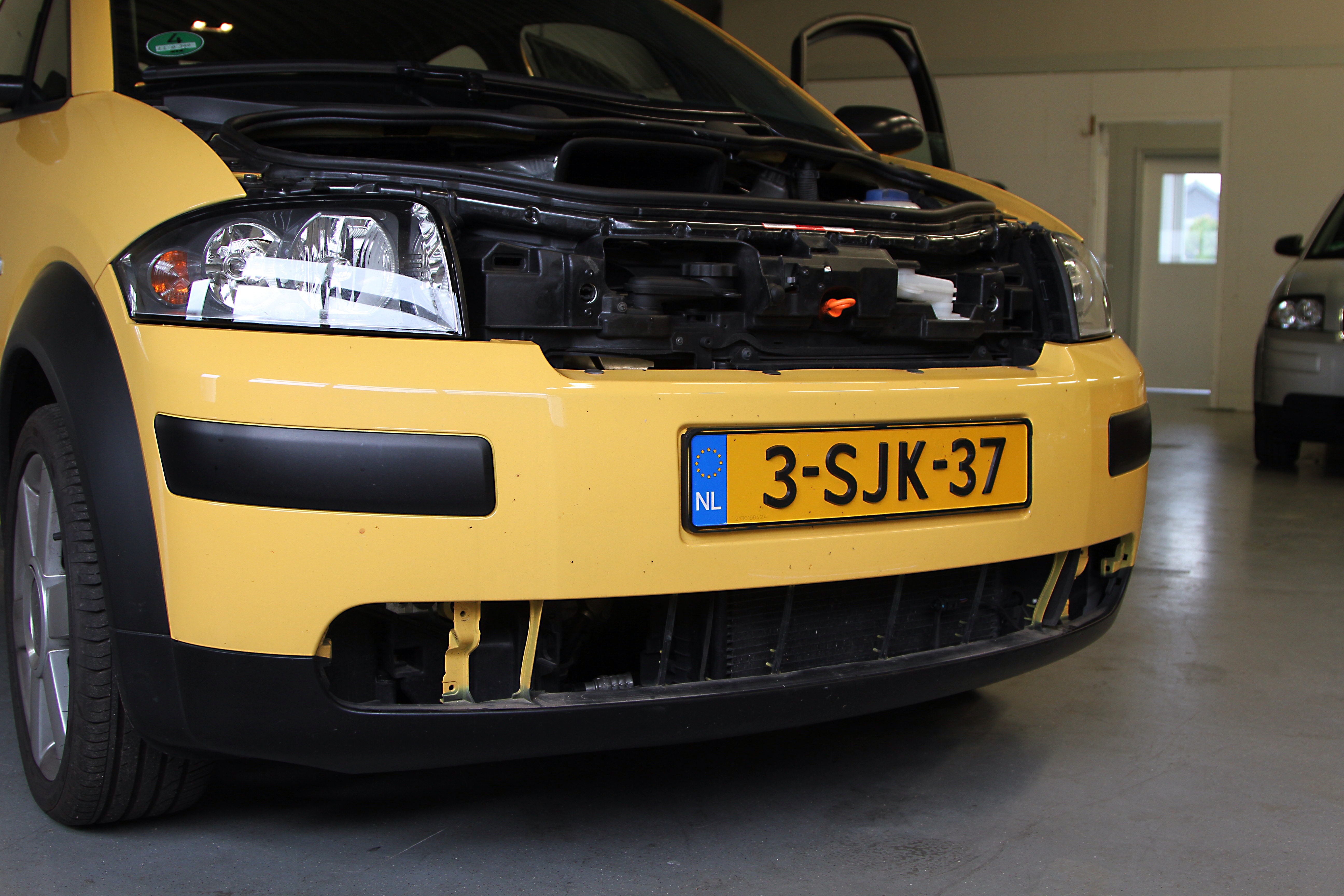

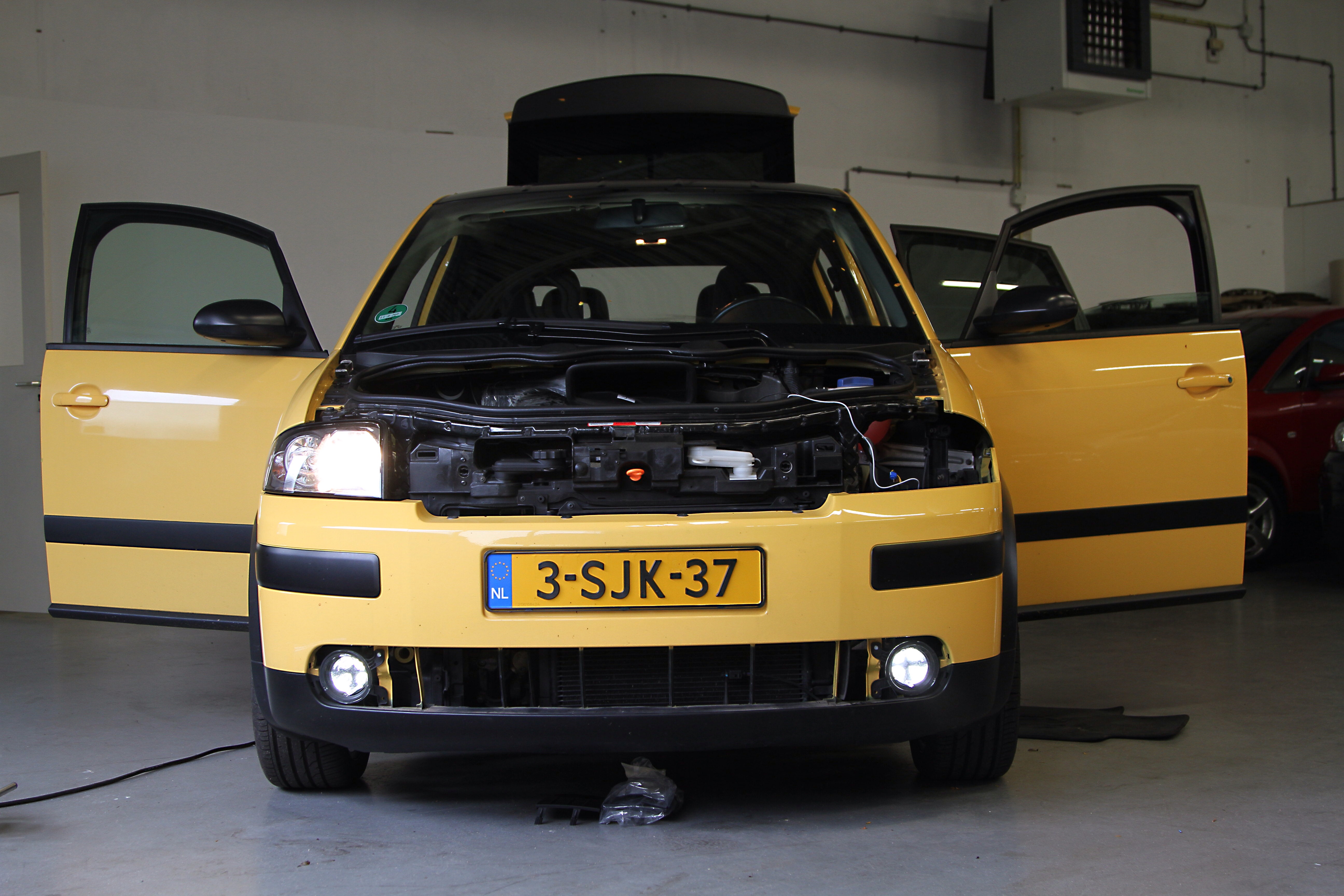

Stap 1: Demontage van motorkap, koplamp en grilledelen
Verwijder de motorkap. Demonteer de rechterkoplamp (van voorzijde auto bezien) door de 2 schroeven bovenop te verwijderen. De connector op de koplamp laat zich niet eenvoudig losmaken, dat heeft mij wat moeite gekost. Steek een platte schroevendraaier in de stekker zodat deze ontgrendeld wordt en trek deze dan los van de unit. Helaas geen fotomateriaal aanwezig.

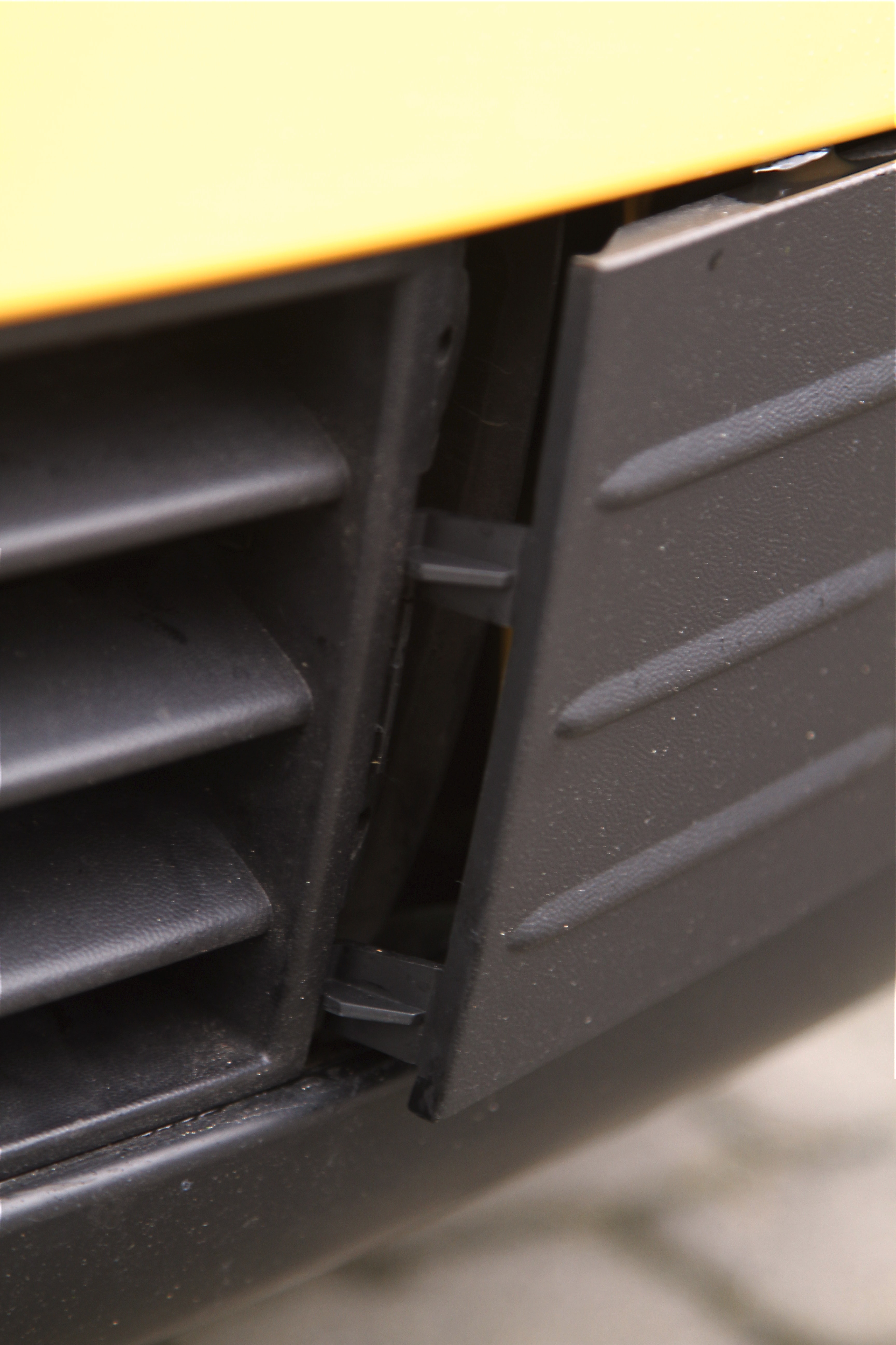

De grillekapjes worden losgekoppeld door tussen de lamellen door de nokken aan de achterzijde van de grille in te drukken. Gebruik hiervoor een platte schroevendraaier of de vingers indien dun genoeg :-). De schroevendraaier niet tussen grillekapje en bumper gebruiken!!
1. Demontage grillekap.jpg (1.92 MiB) 5154 keer bekeken
Het middenstuk van de grille moet met beleid verwijderd worden. Trek deze aan de bovenkant voorzichtig naar beneden en dan naar voren. Eenmaal aan de bovenzijde los, kan deze geheel naar voren gekanteld en weggenomen worden.
2. Demontage motorkap, grille en koplamp.jpg (2.49 MiB) 5154 keer bekeken

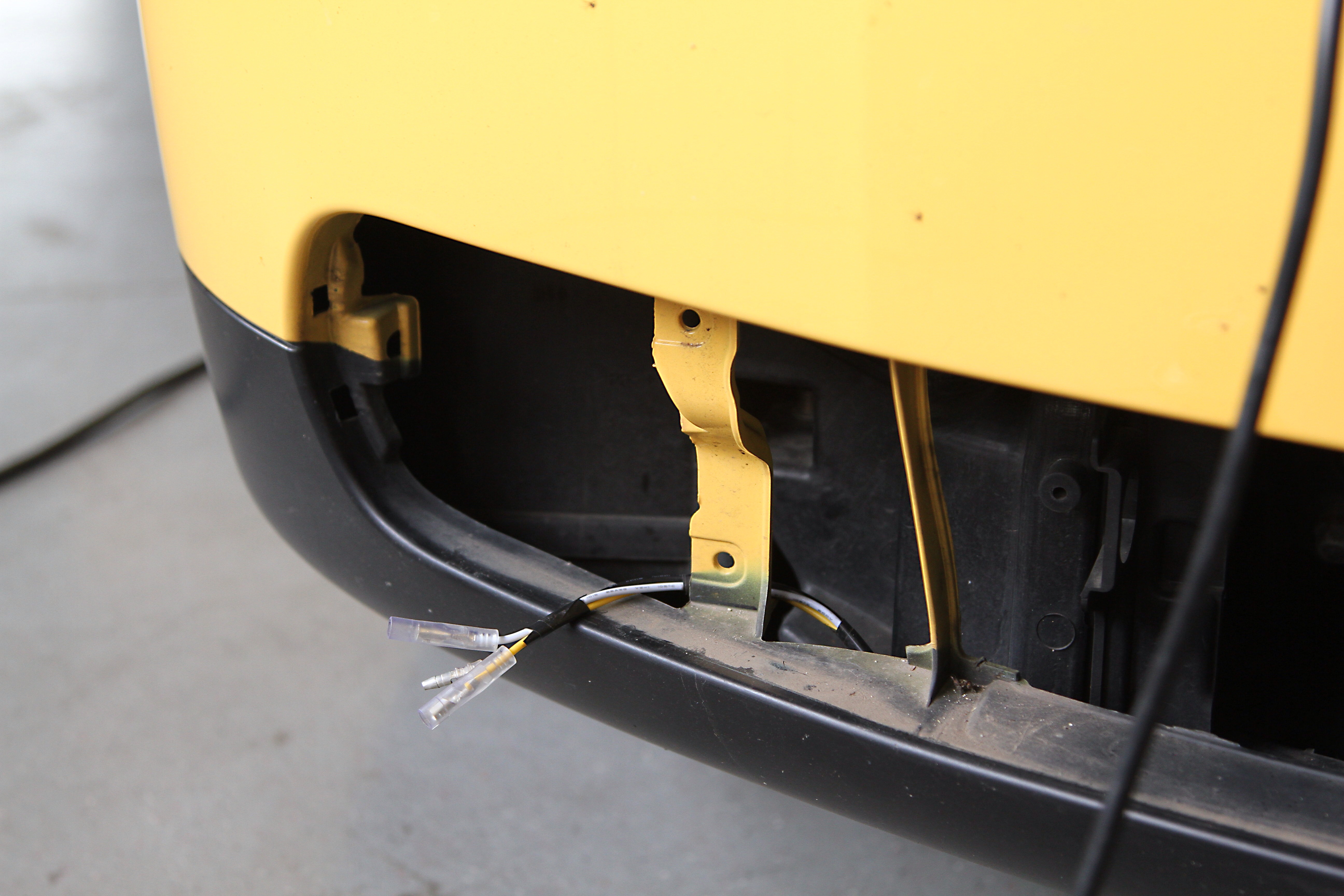

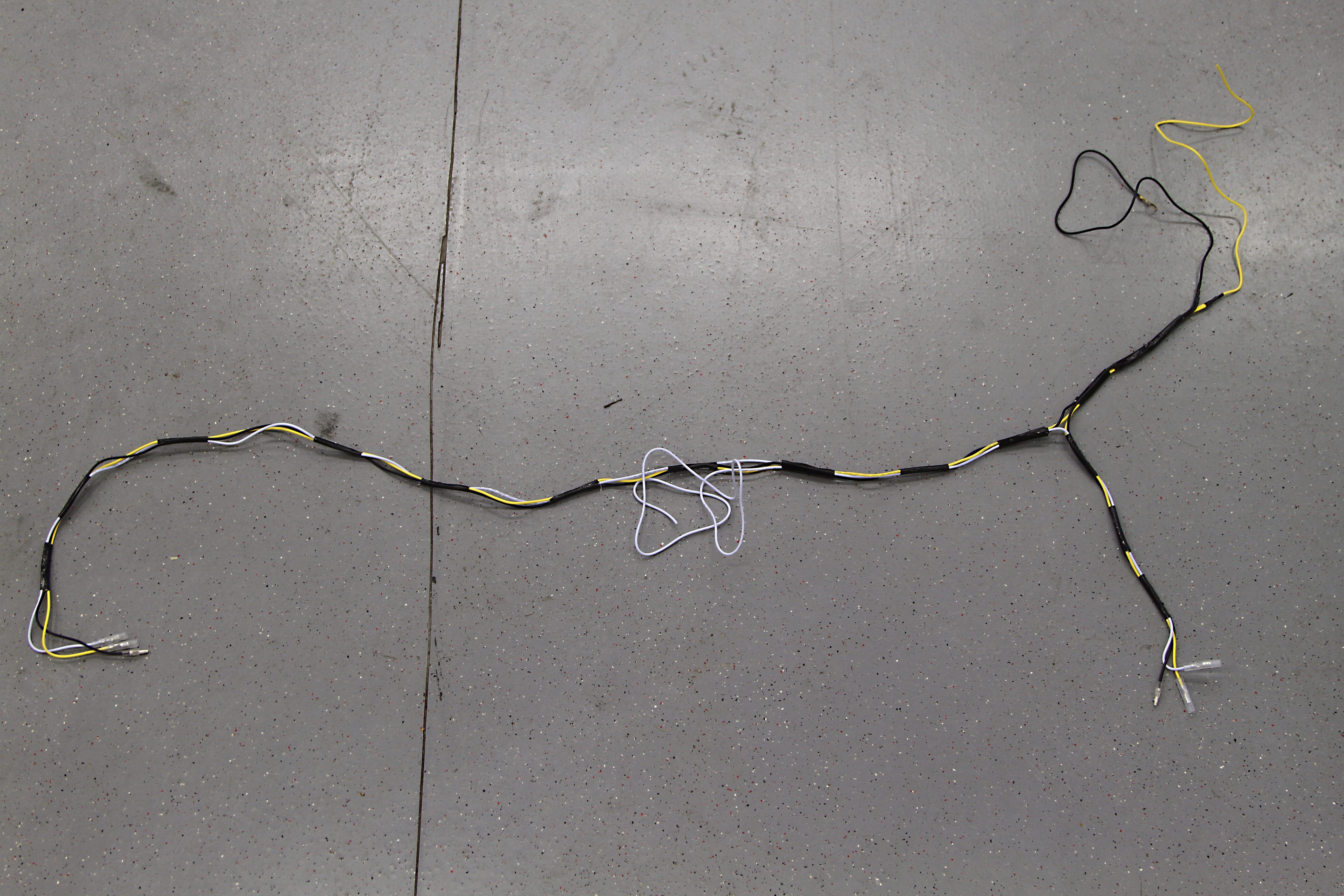

De Dectane kit wordt geleverd met een set van 3 losse kabels te weten wit (geschakelde plus), geel (dimdraad) en zwart (massa). Het verdient de aanbeveling om deze kabels met tape als kabelboom op te bouwen, op de foto heb ik deze met zwarte Tesa tape opgebouwd. Fraaier is het gebruik van katoentape zoals dat ook op de fabrieksbekabeling van toepassing is en dan de hele boom in te wikkelen.
5. Kabelboom.jpg (3.63 MiB) 5154 keer bekeken

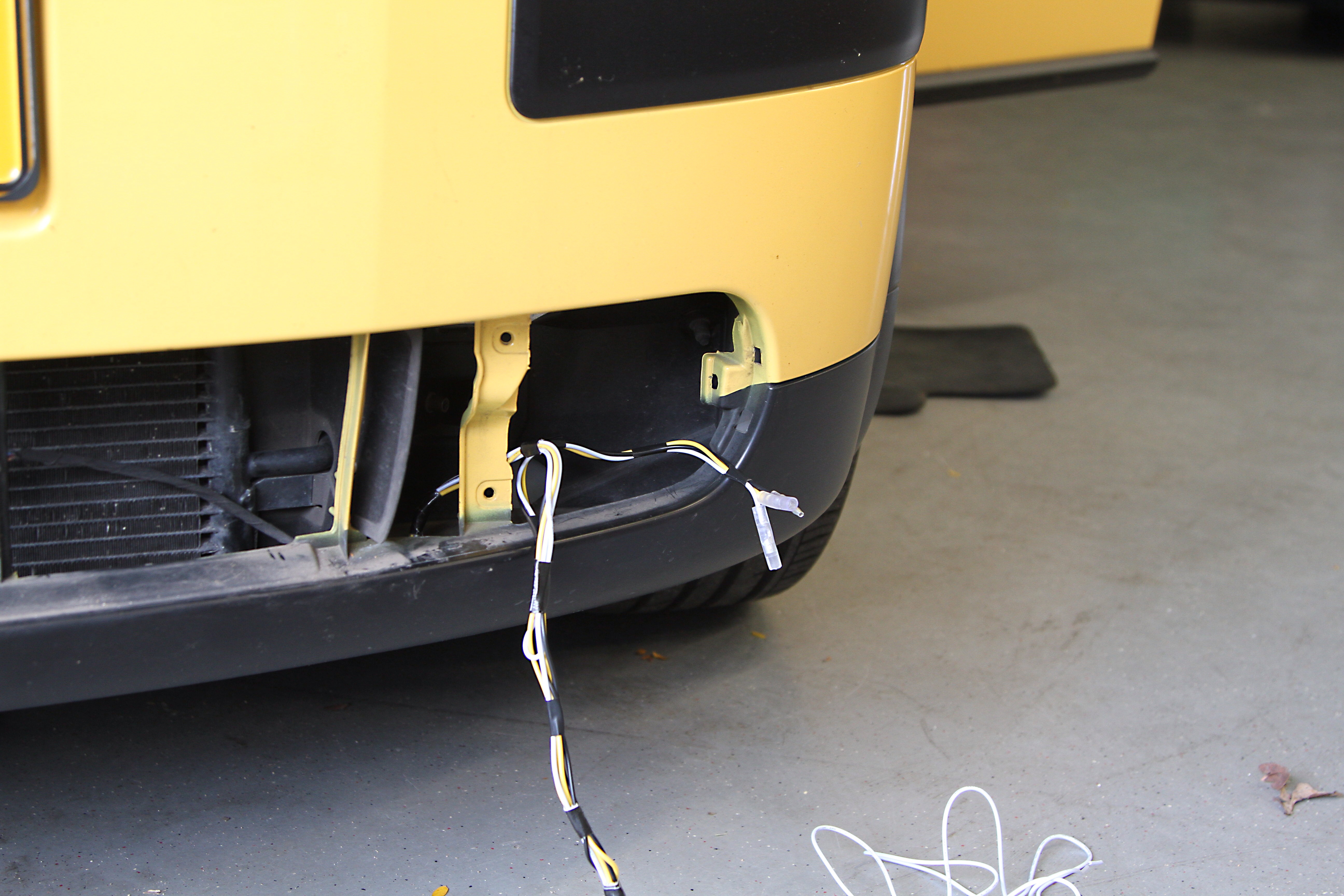

Begin met de uiteinden te binden voor de linker mistlamp (vanaf voorzijde auto), zet de kabels op diverse plekken vast en leg deze in de ruimte onder de radiator. Er zitten diverse rubberen flappen in de zwarte bumperstrip waar de kabel achterlangs geleid kan worden. Als de kabels voor de mistlampen naar wens zijn gebundeld, bepaal dan hoe het restant van de kabels het motorcompartiment in zal lopen.
6. Kabelboom links.jpg (2.12 MiB) 5154 keer bekeken
7. Kabelboom rechts.jpg (2.5 MiB) 5154 keer bekeken

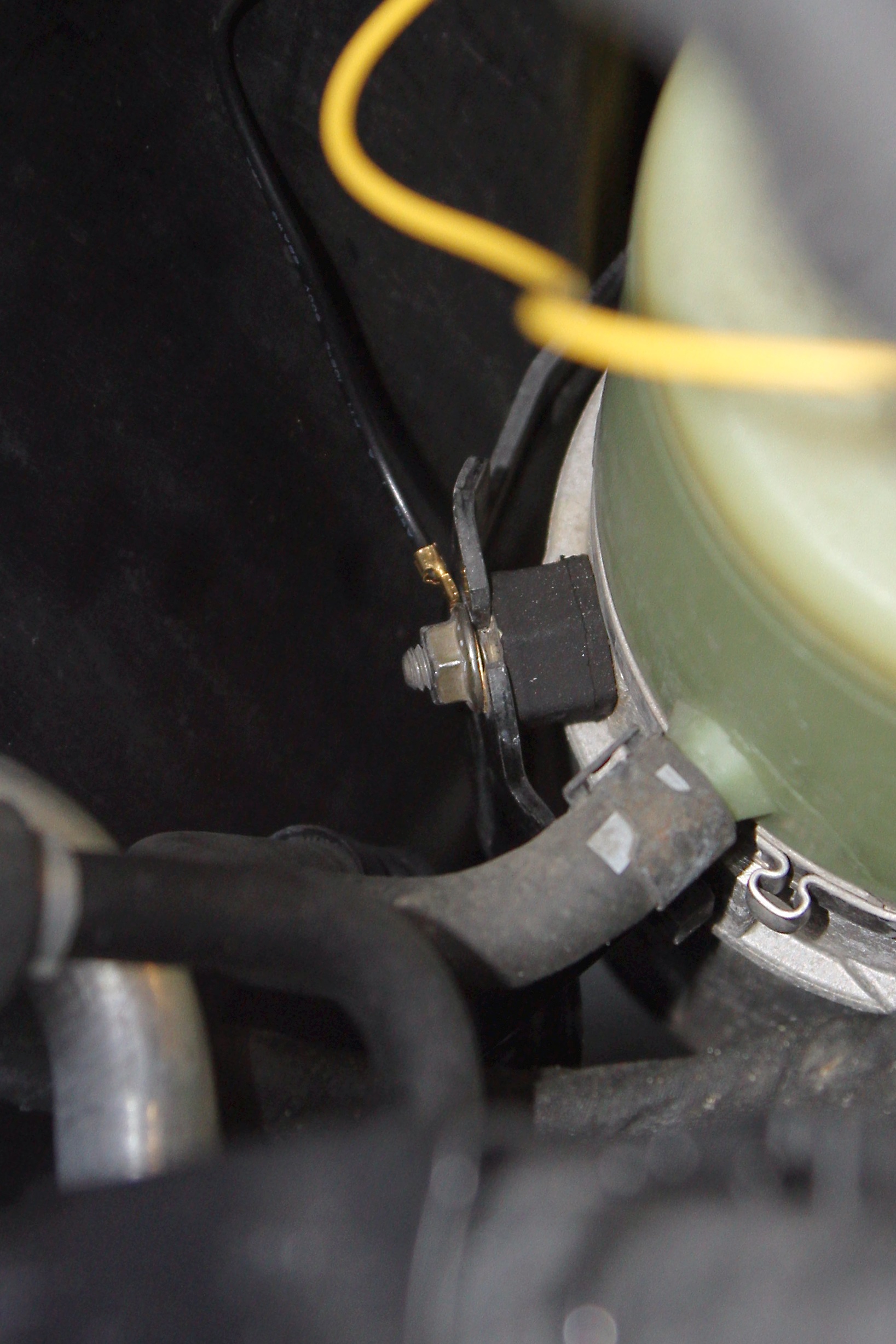

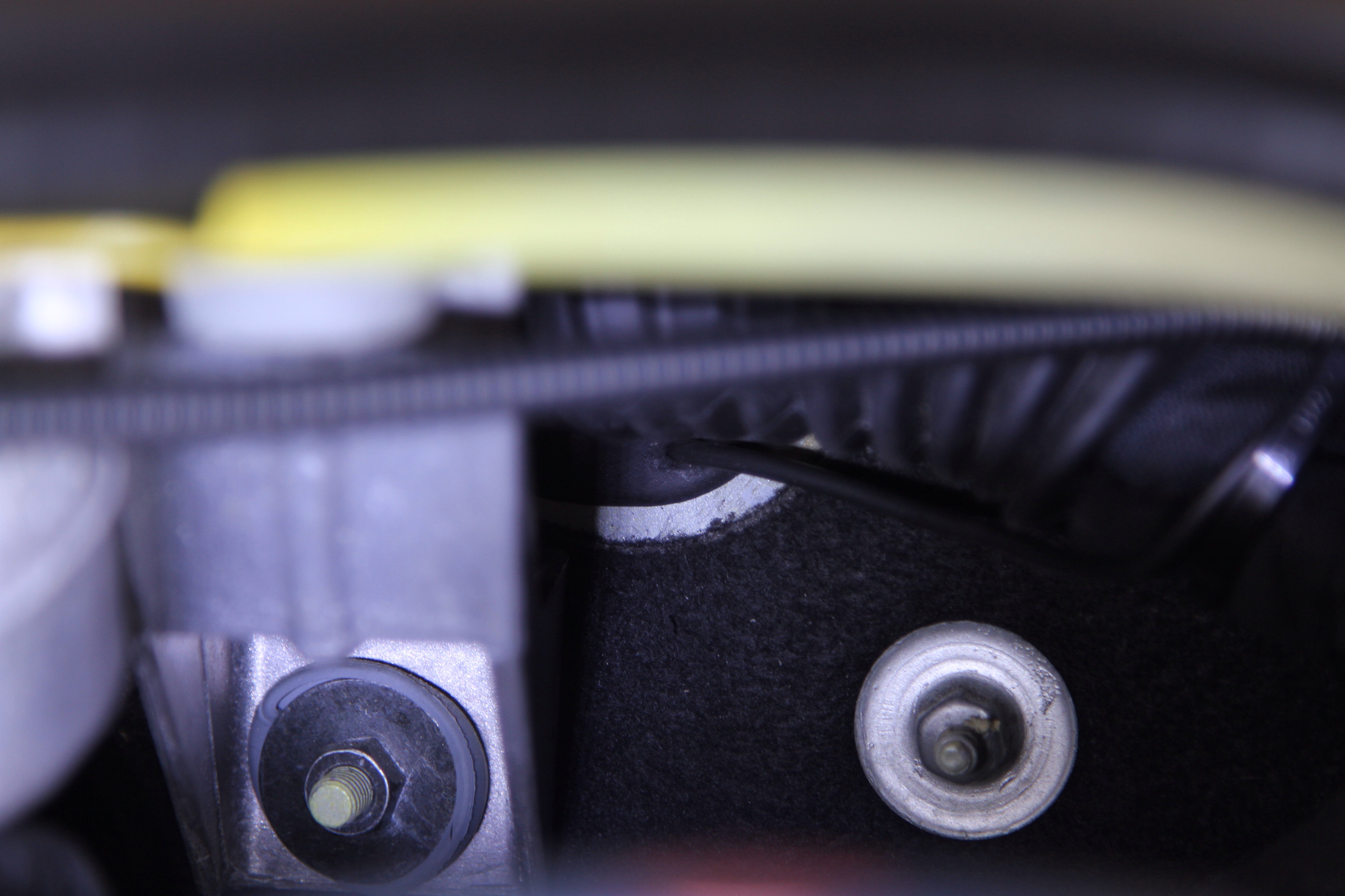

De zwarte aardedraad heb ik vastgezet op het bevestigingspunt van het reservoir onder de koplamp.
8. Massa op vloeistofreservoir.jpg (726.39 KiB) 5154 keer bekeken

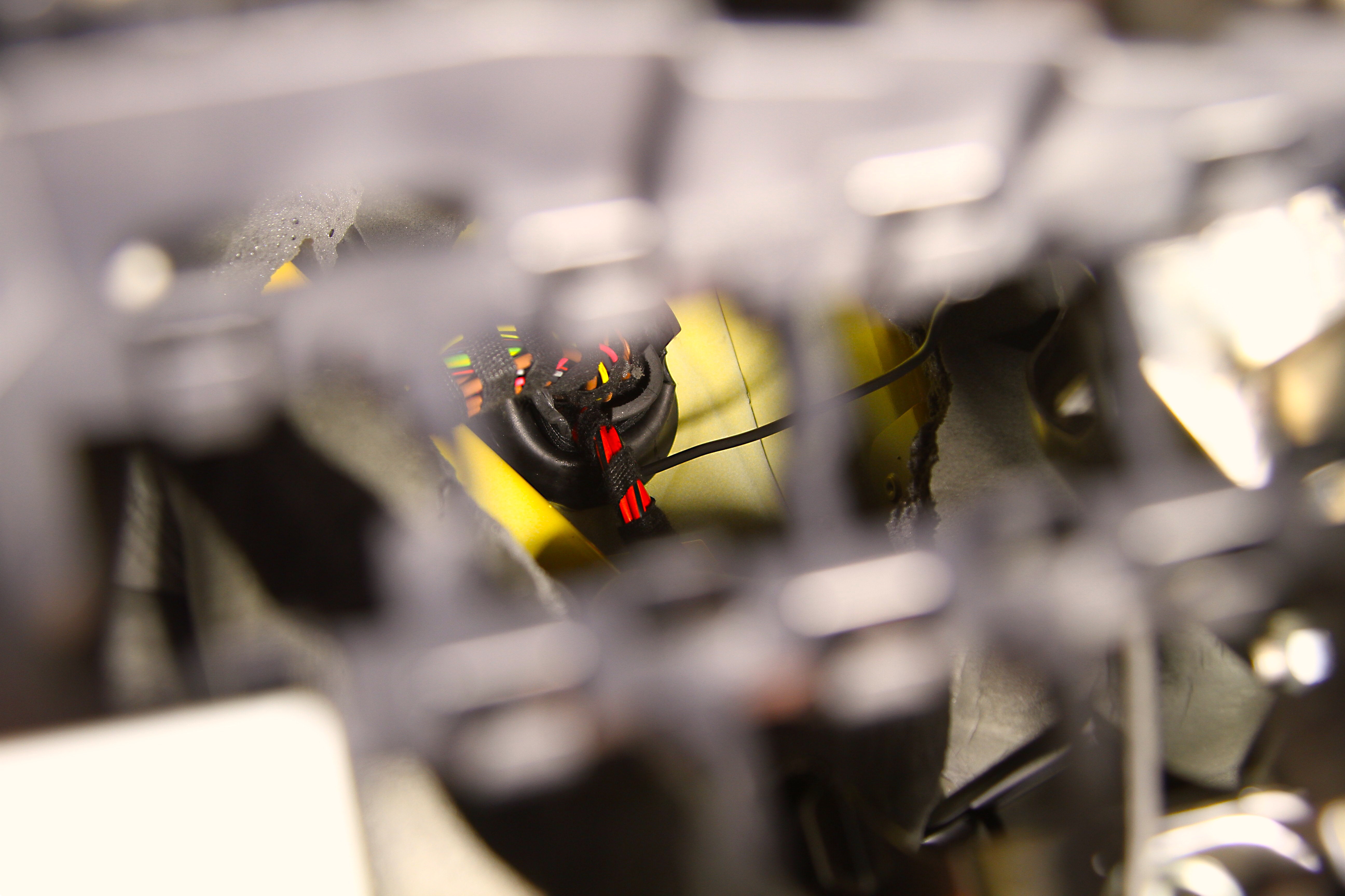

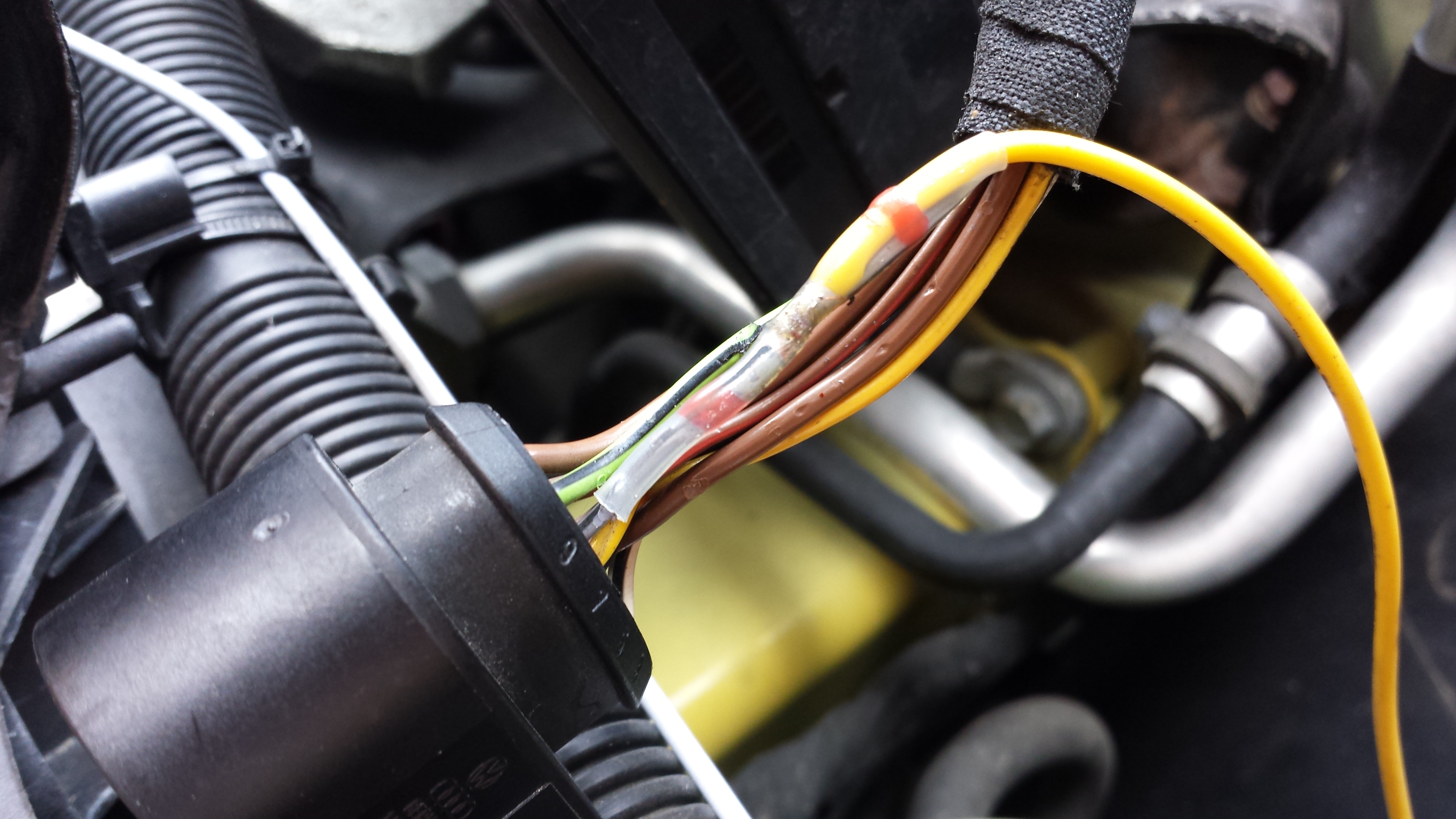

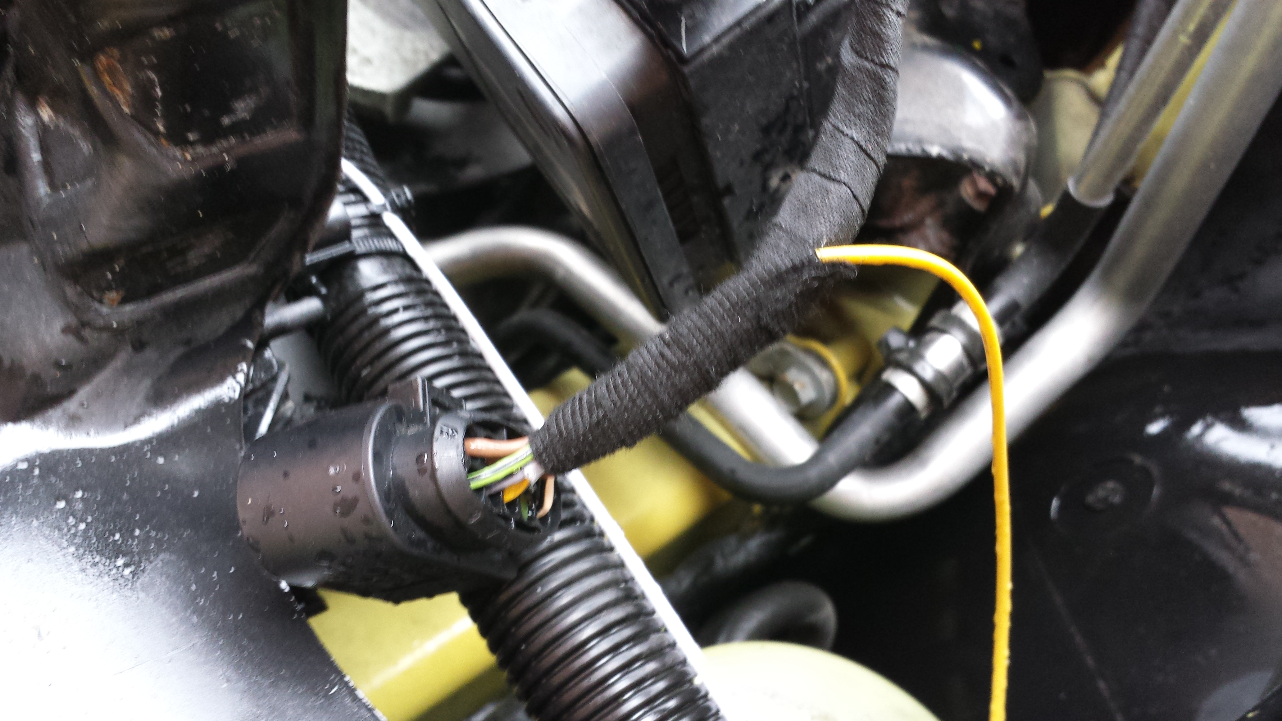

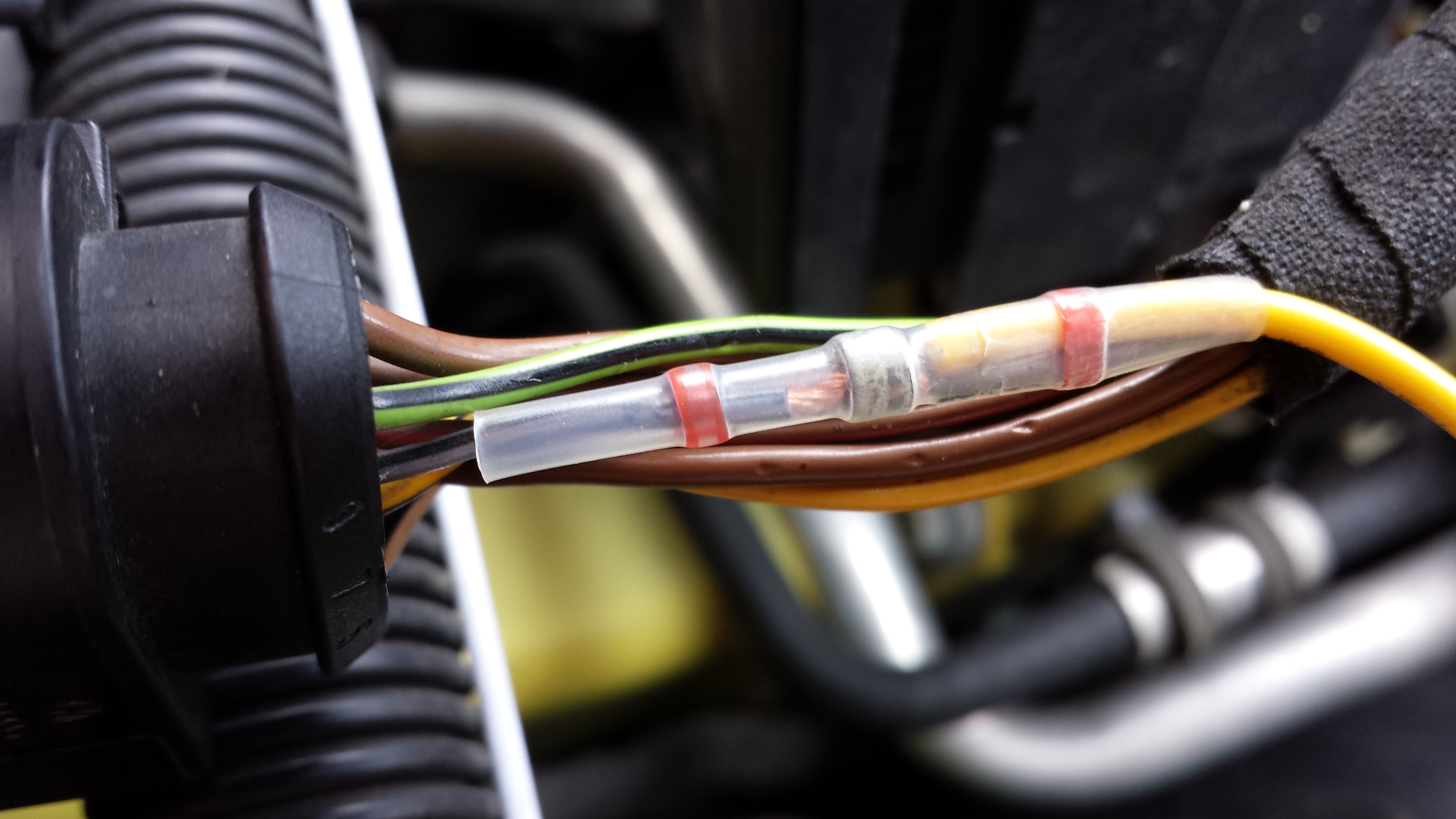

De gele draad is aangesloten op de paars/zwarte signaaldraad (stadslicht) op de stekker van de koplamp.
9. Aftakking stadslicht verbeterd_2.jpg (2.37 MiB) 5154 keer bekeken
9. Aftakking stadslicht verbeterd_3.jpg (2.22 MiB) 5154 keer bekeken
9. Aftakking stadslicht verbeterd_4.jpg (2.79 MiB) 5154 keer bekeken

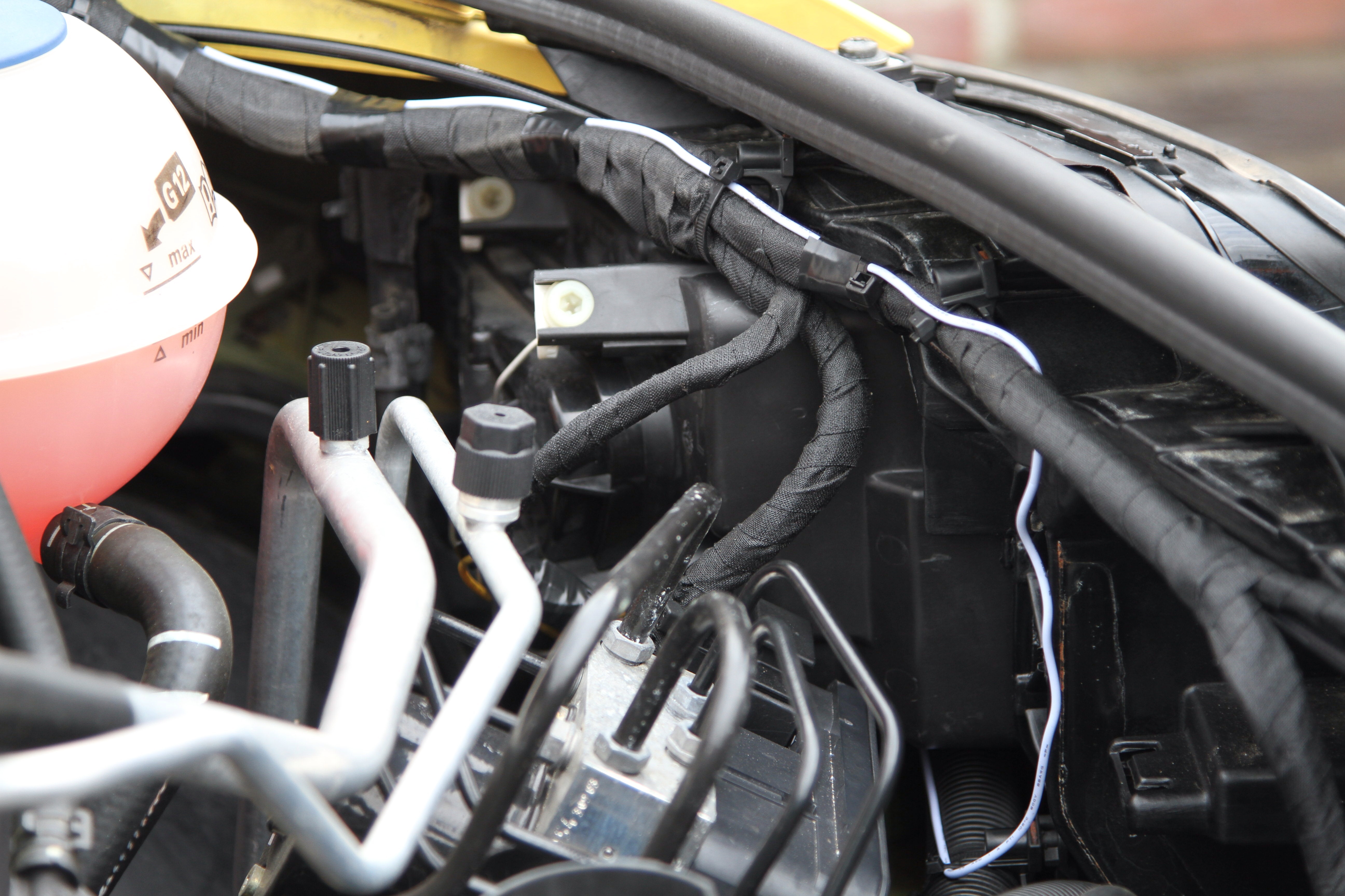

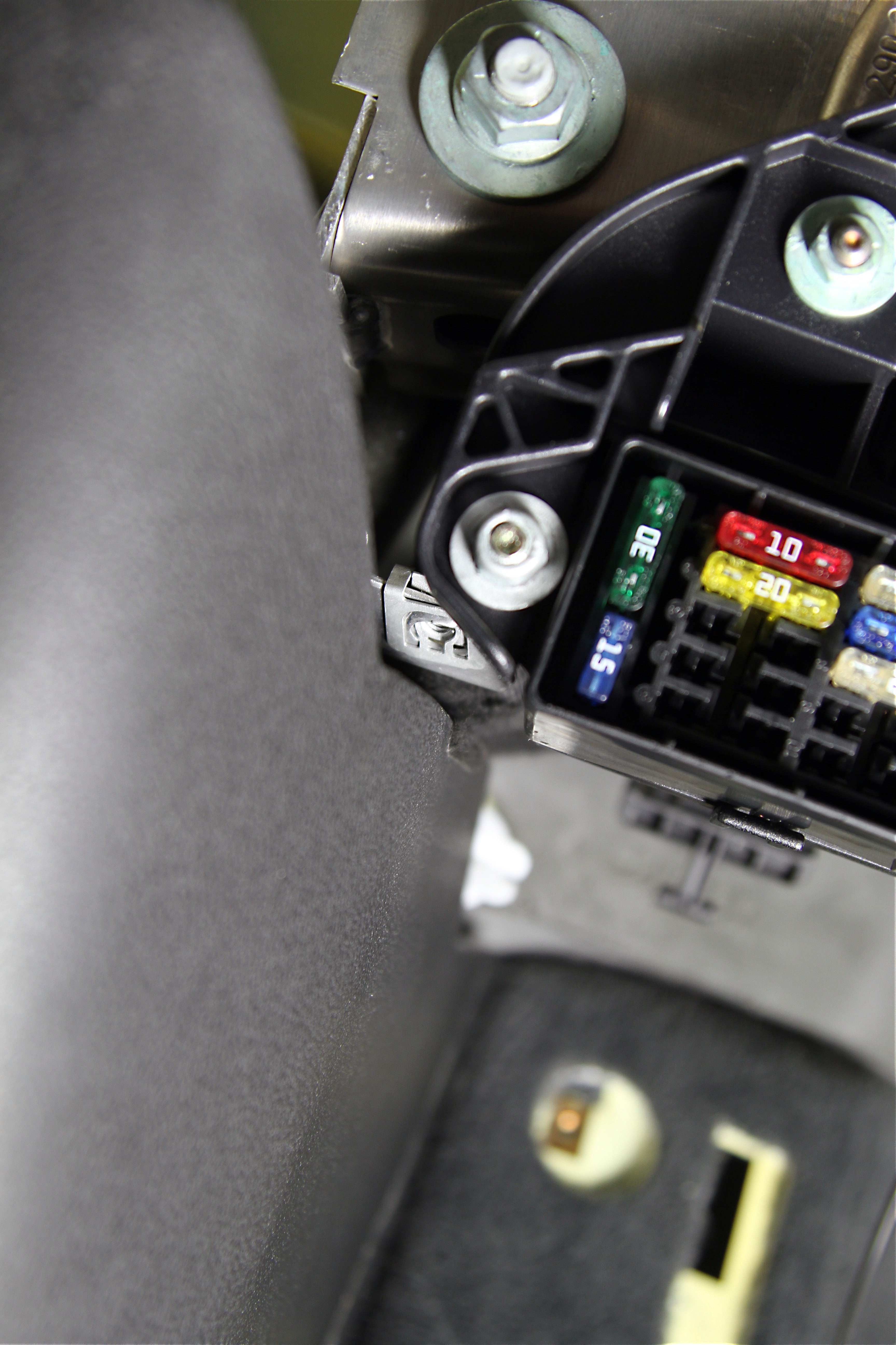

De witte draad dient op een geschakelde plus aangesloten te worden en de voorkeur geniet om deze af te tappen van de lichtschakelaar. Het eerste deel van de witte draad loopt onder de koplamp door, dan naar boven en langs de kabelboom naar achteren richting het schutbord.
10. Geschakelde plus motorruimte.jpg (2.47 MiB) 5154 keer bekeken

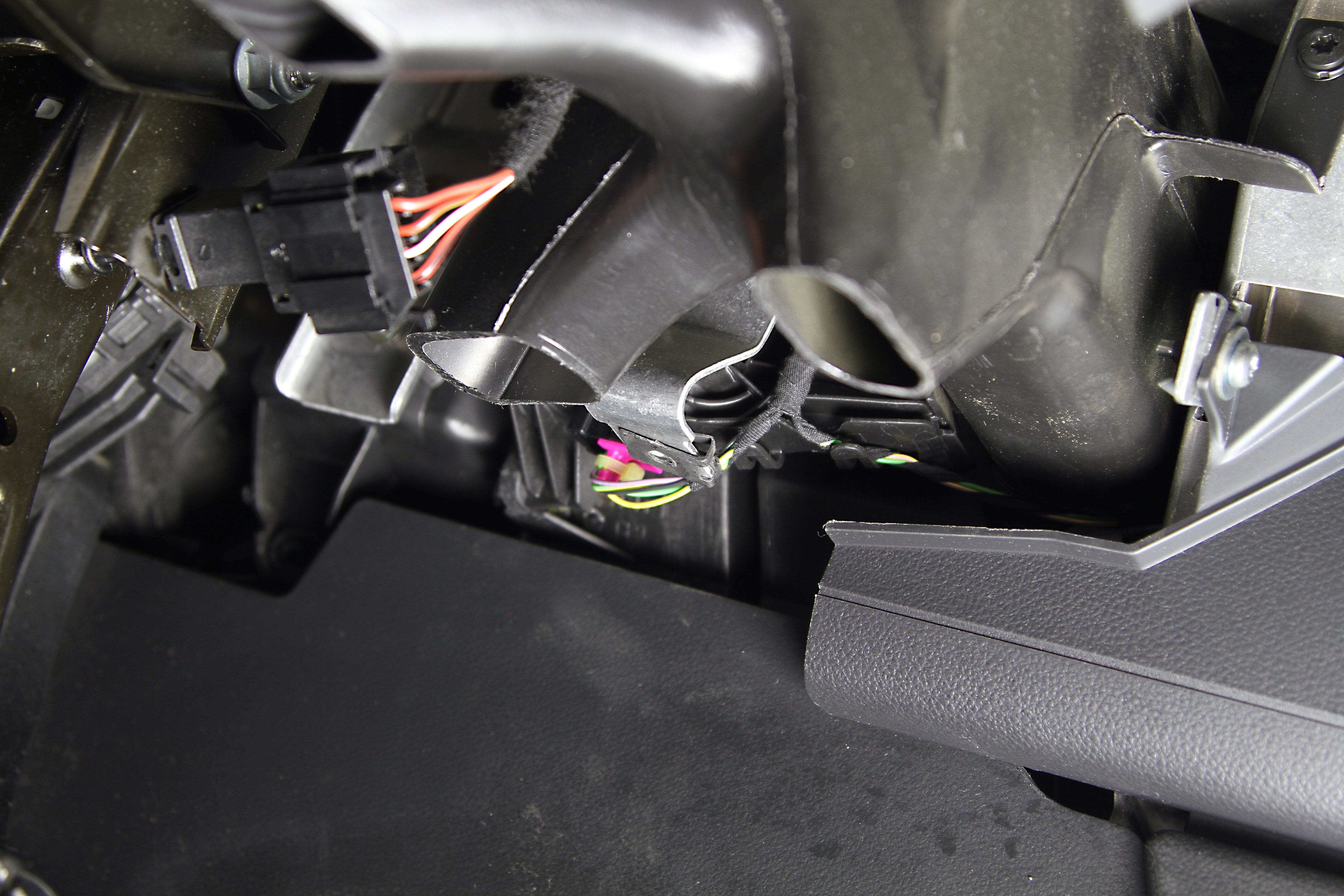

Enig struikelblok is het doorvoeren van de kabel door het schutbord langs de bestaande kabelboom. Er bestaat speciaal doorvoergereedschap, maar bij het ontbreken daarvan moet een andere methodiek gebruikt worden.
Met een priem is voorzichtig een gat geprikt onder de kabelboom. De priem is daarvoor ingespoten met WD40 om het doorvoeren eenvoudiger te maken. Eenmaal doorgeprikt is het gat opgerekt met een kruiskop schroevendraaier. Vervolgens is de installatiedraad voorzien van een beetje WD40 en deels doorgevoerd.
11. Doorvoer schutbord motorruimte.jpg (2.1 MiB) 5154 keer bekeken
Daarna is het dempingsmateriaal rondom de kabelboom aan de interieurzijde opzij gevouwen om toegang te krijgen tot de kabeldoorvoer. De signaaldraad is op de installatiedraad vastgezet en daarna doorgevoerd.
12. Doorvoer geschakelde plus interieur.jpg (2.49 MiB) 5154 keer bekeken
13. Doorvoer schutbord achter stuurkolom.jpg (2.15 MiB) 5154 keer bekeken
14. Geschakelde plus motorruimte doorvoer schutbord.jpg (1.36 MiB) 5154 keer bekeken

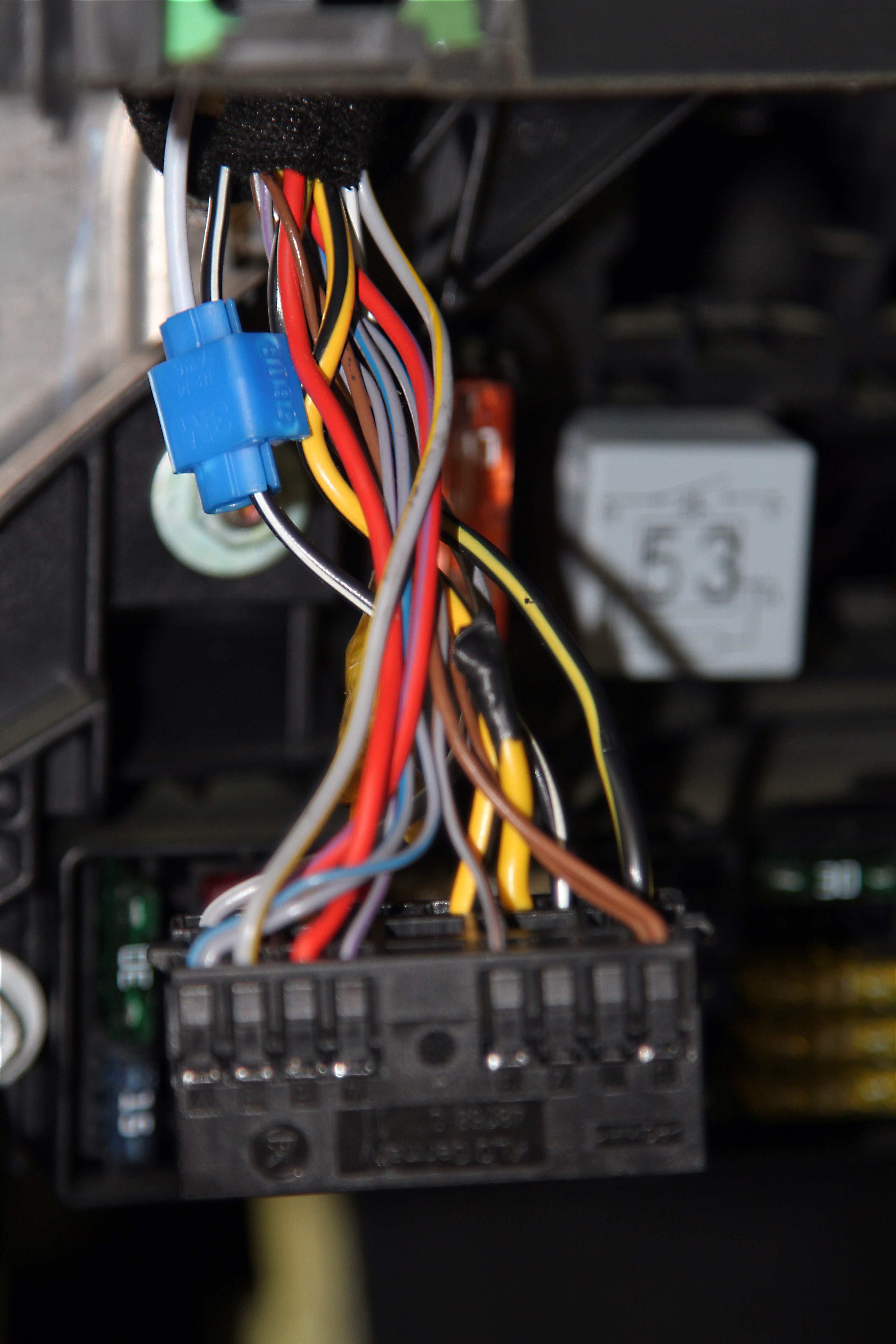

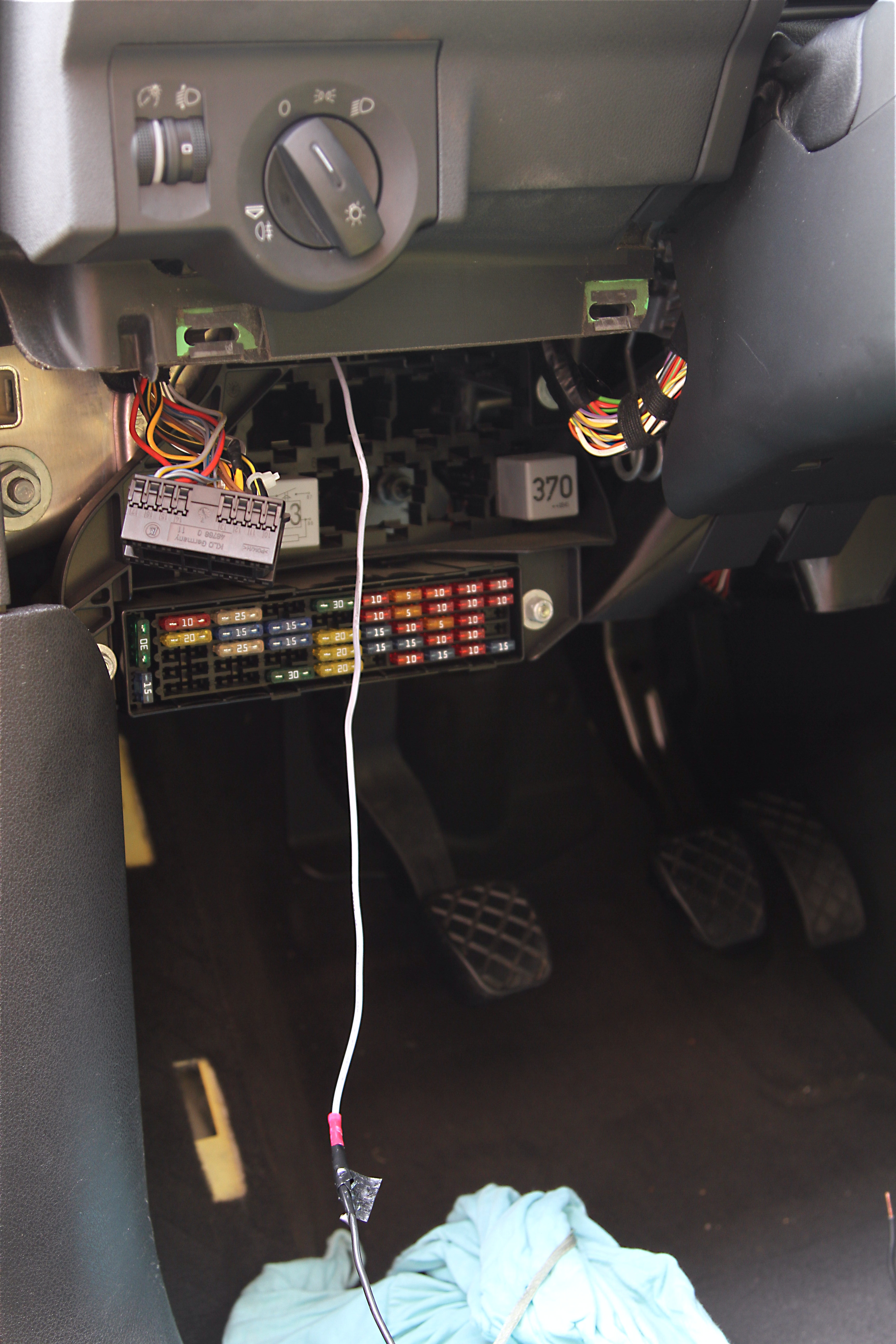

Nu de signaaldraad is doorgevoerd, kan deze worden aangesloten op de connector van de lichtschakelaar. Zorg ervoor dat de signaaldraad wordt vastgezet langs bestaande kabelboom. Op pin 2 is de geschakelde plus voorzien en betreft de zwart/witte draad. Koppel de witte draad met behulp van de klem vast (dit vreselijke "kotsblokje" later vervangen en gesoldeerd).
15. Aftakking geschakelde plus op lichtschakelaar.jpg (1.98 MiB) 5154 keer bekeken
Sluit de connector weer aan op de lichtschakelaar, plaats deze terug en draai daarna terug naar de uit (0) stand.

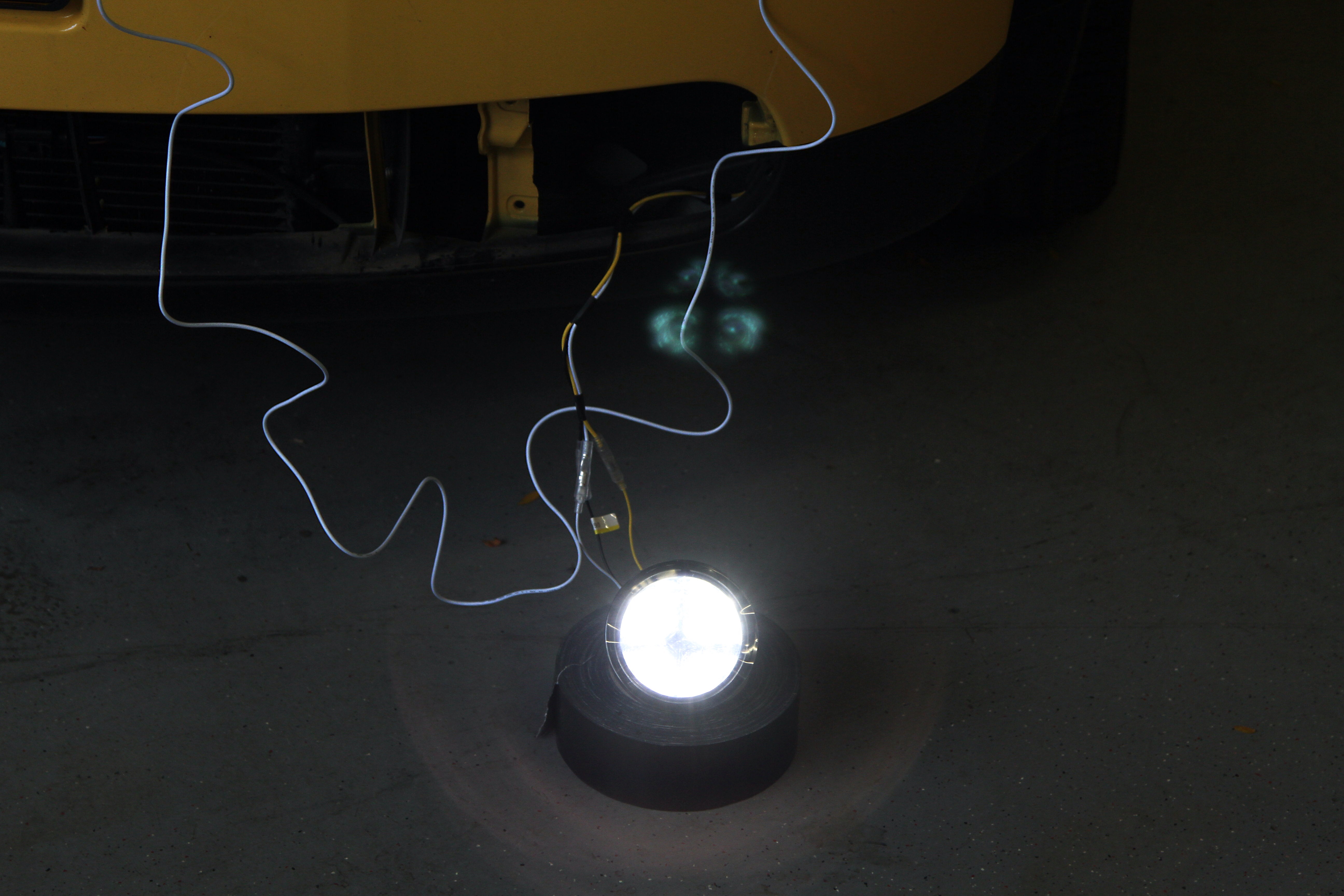

Stap 5: Testen installatie

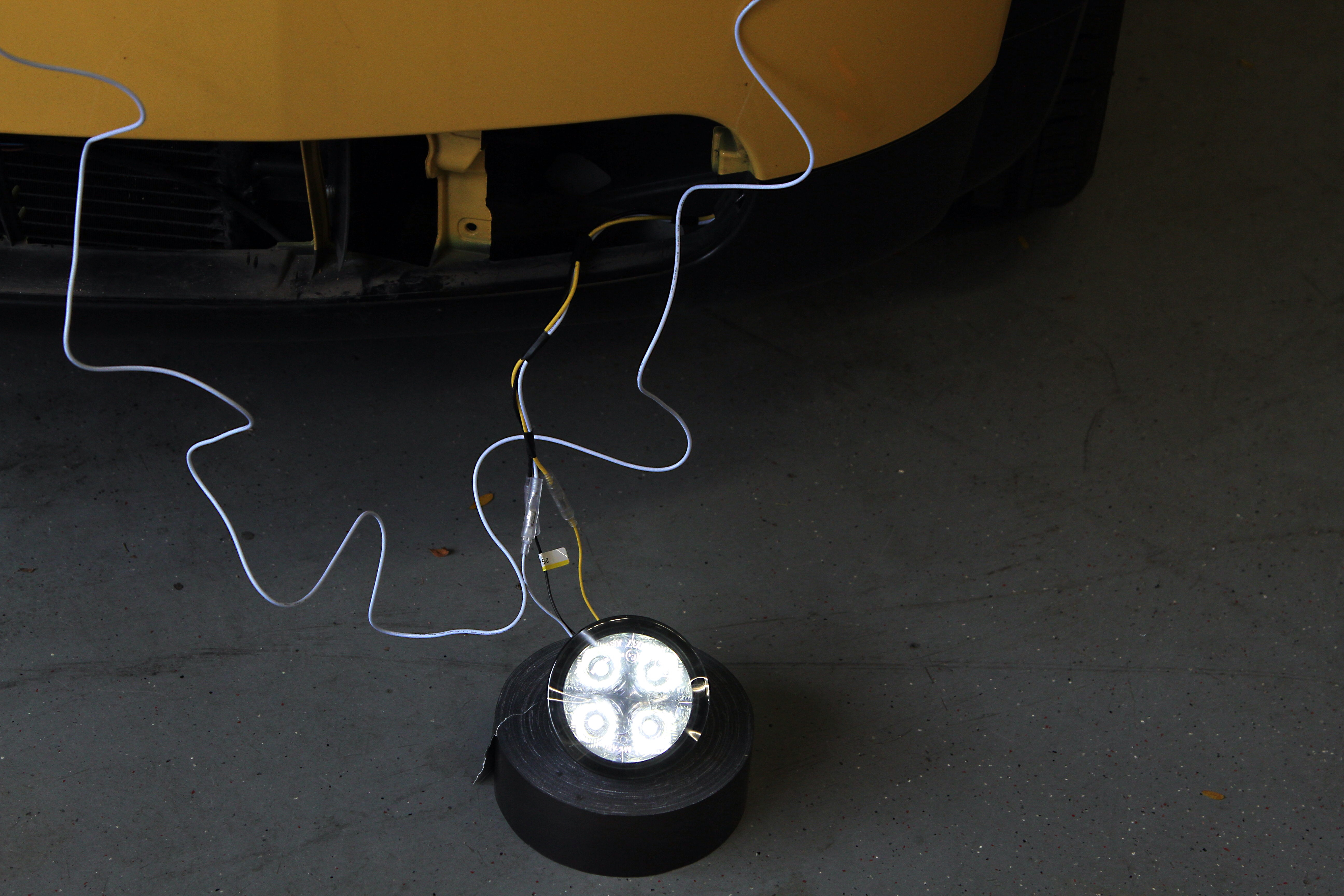

Nu alles is aangesloten is het raadzaam om de installatie eerst te testen.
Beide DRL's aangesloten, contact aan en zie!
16. Test DRL ongedimd.jpg (1.98 MiB) 5154 keer bekeken
Nu de lichtschakelaar op stadslicht en de DRL wordt gedimd:
17. Test gedimd.jpg (2.51 MiB) 5154 keer bekeken
Werking geverifieerd, we kunnen verder met de inbouw van de mistlampen.

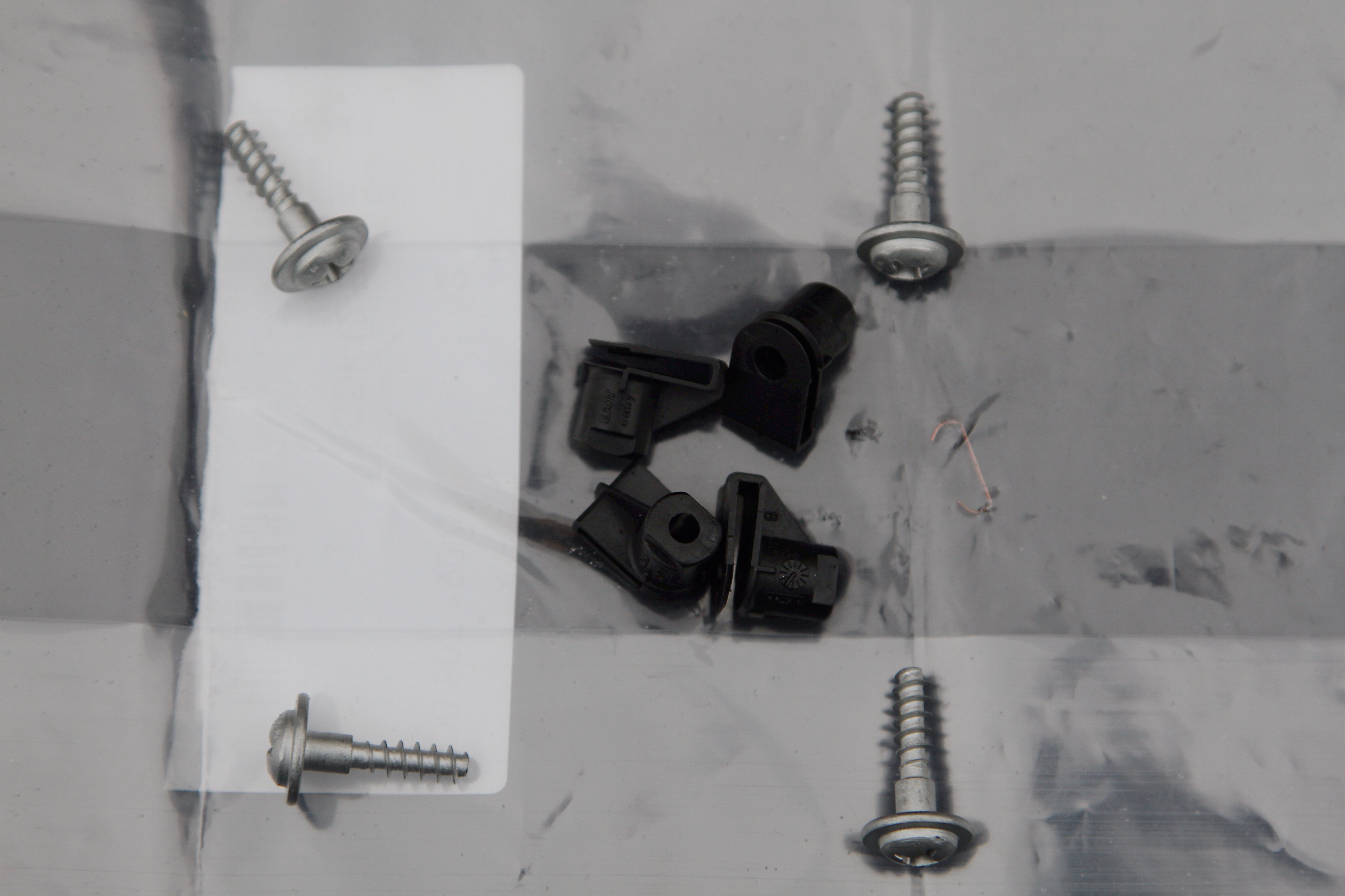

De montageset bestaat uit schroeven en klemmen:
18. Montageset mistlampen.jpg (2.07 MiB) 5154 keer bekeken

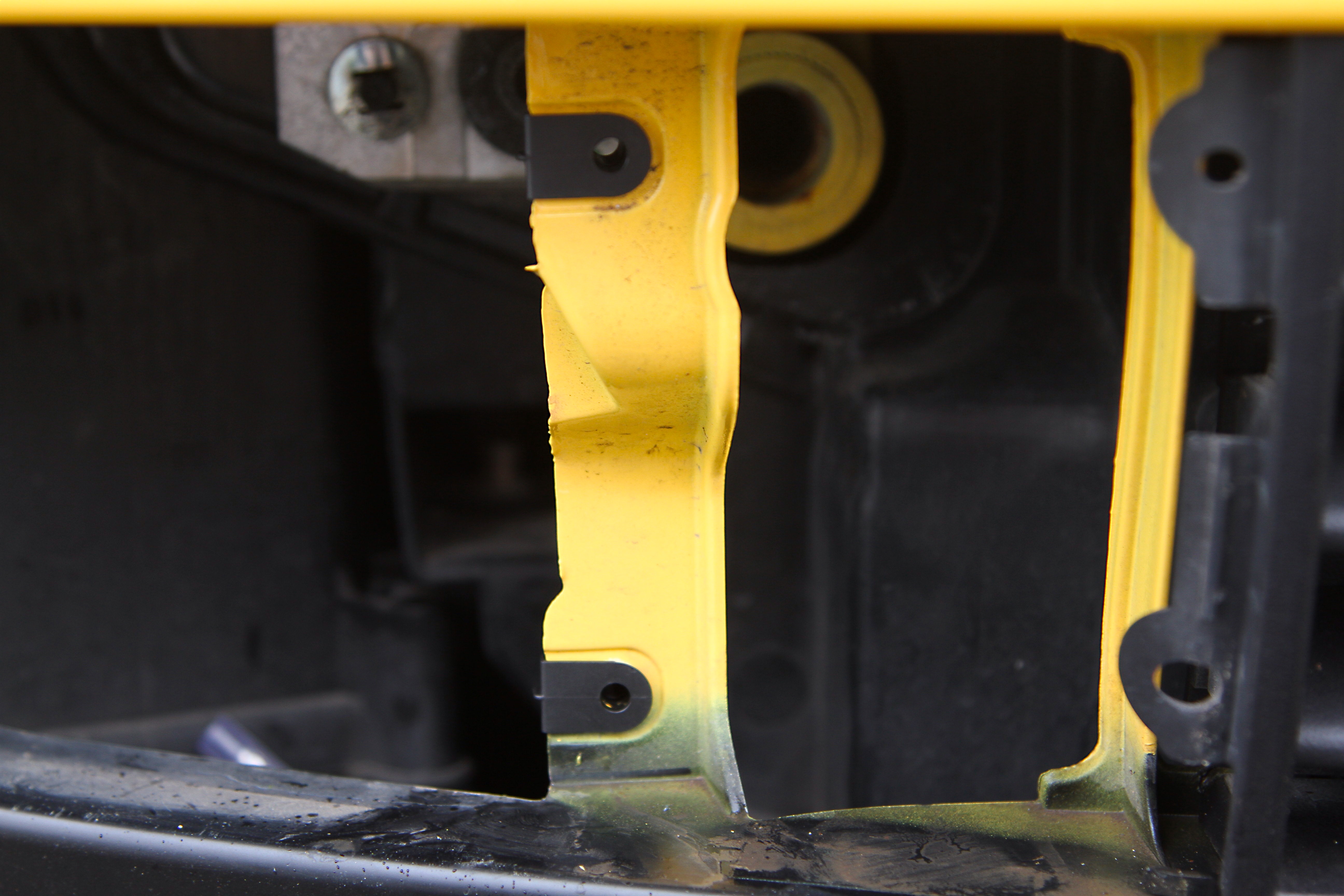

Breng de klemmen aan op de uitsparingen in het bumperchassis:
19. Clips voor mistlampschroeven aangebracht.jpg (2.01 MiB) 5154 keer bekeken

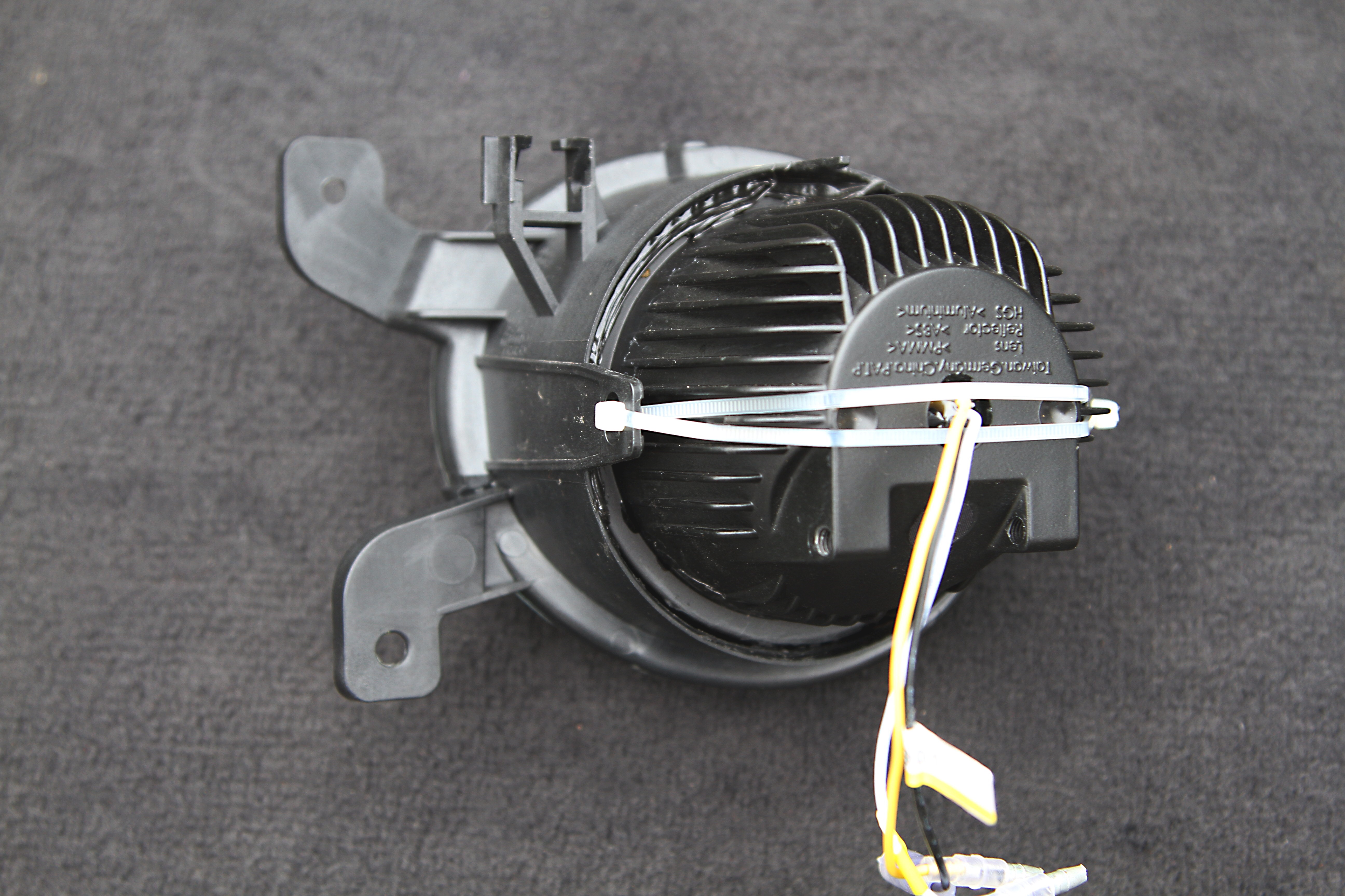

De diameter van de DRL is 90mm en exact hetzelfde als het reflectorhuis van de mistlamp. De reflector zit geborgd met twee klemmen en een stelschroef. Draai de stelschroef helemaal in en maak de reflector los van de klemmen. Gebruik bijv. een brede platte schroevendraaier om de klemmen los te maken. Zodra de klemmen los zijn, kan de stelschroef tot zijn maximum uitgedraaid worden. Borg de schroef aan één zijde en schroef de stelschroef dan los. De reflector kan uitgenomen worden. Helaas is van deze handeling geen beeldmateriaal beschikbaar.
Plaats de DRL in de mistlampbehuizing en zet deze met kabelbinders vast op de klemmen van de behuizing. Breng tevens alvast wat kit aan voor de definitieve borging:
20. DRL in mistlampbehuizing.jpg (2.6 MiB) 5154 keer bekeken

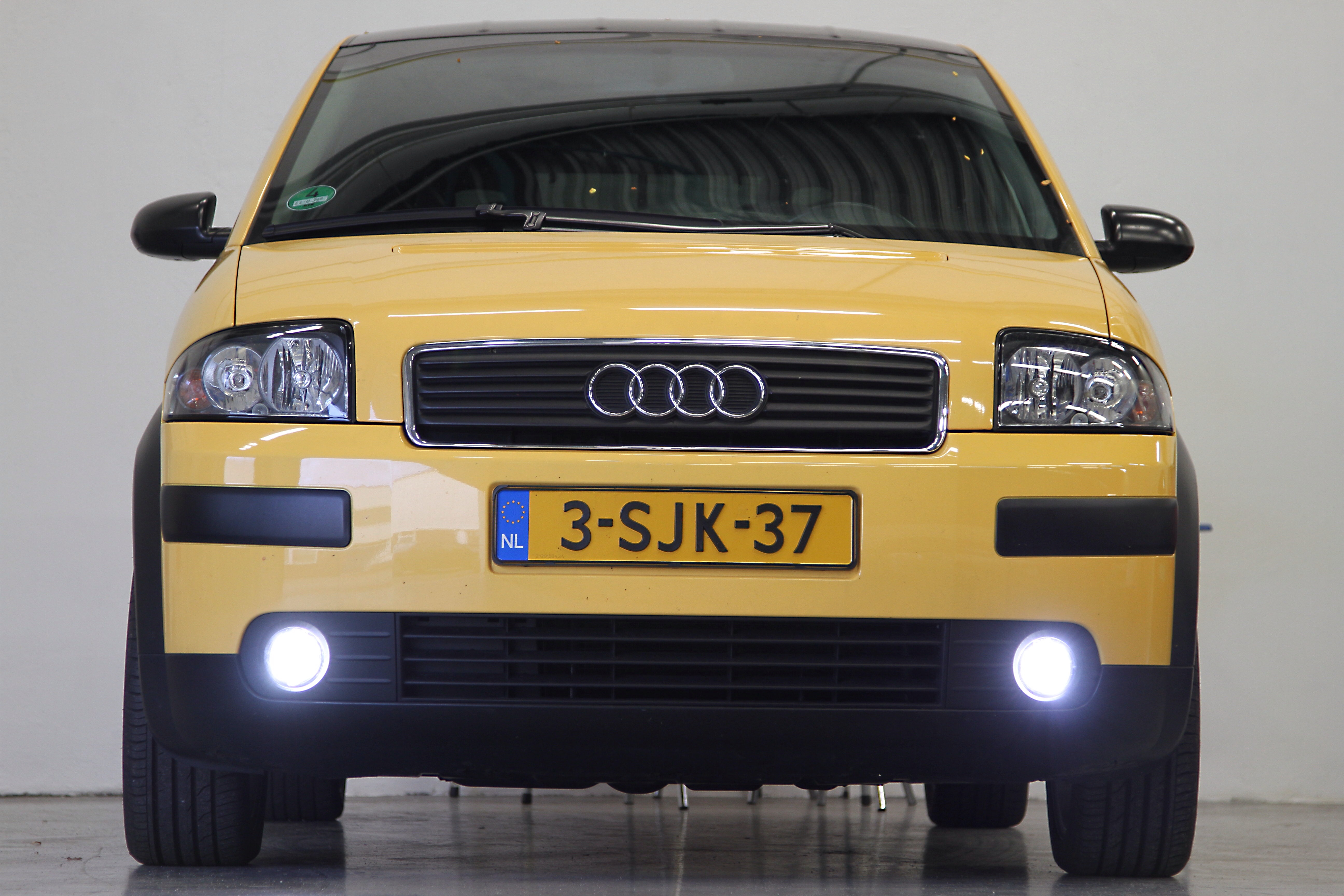

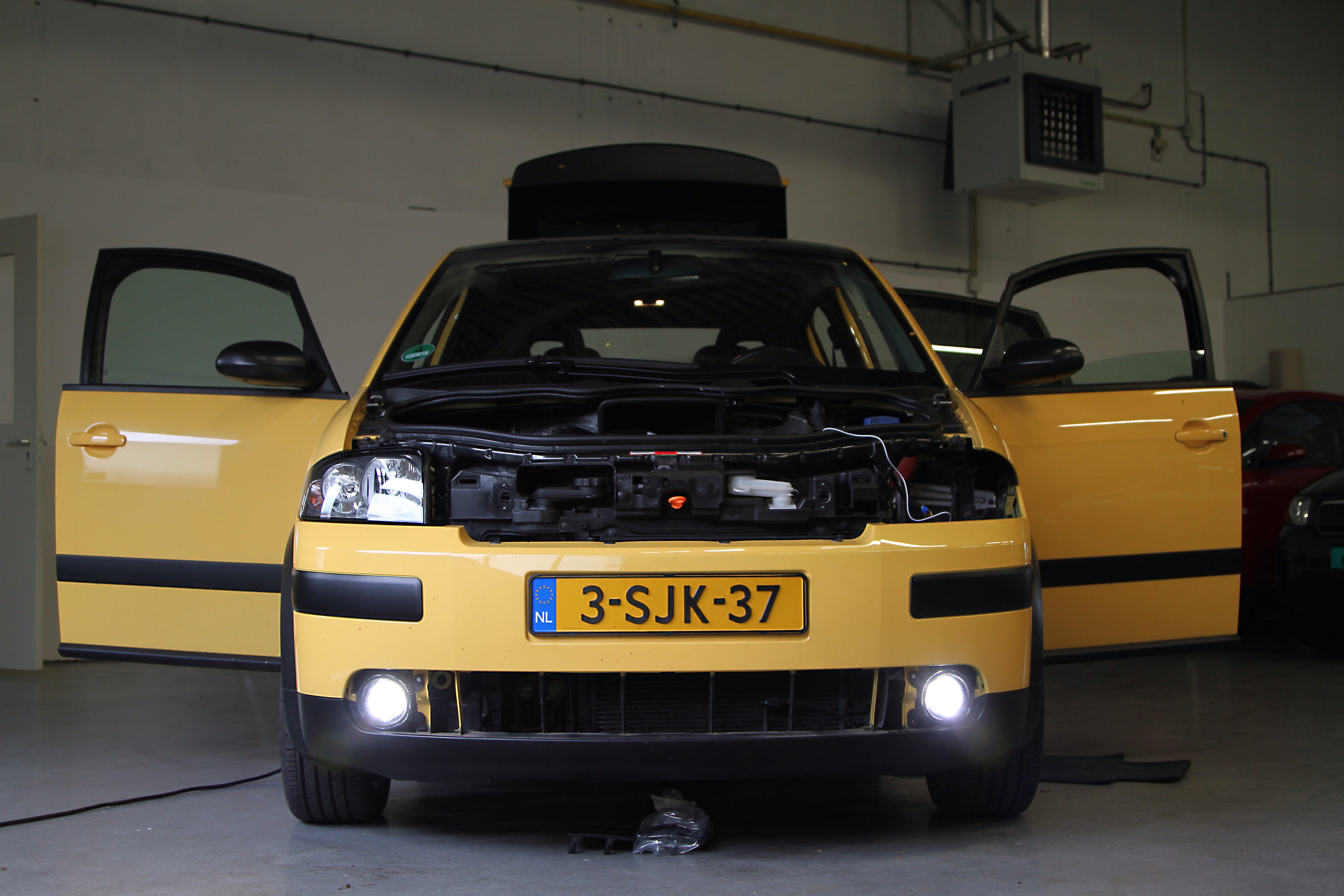

Stap 9: Check, re-check, final-check!
Nu alle componenten zijn vastgezet en de auto weer rijklaar is, nog een laatste controle om vast te stellen of alles in orde is:
DRL ingeschakeld met stads-, dim- en achterlichten uitgeschakeld:
23. DRL definitief ongedimd.jpg (2.36 MiB) 5154 keer bekeken
DRL gedimd met stads-, dim- en achterlichten ingeschakeld:
24. DRL definitief gedimd.jpg (2.17 MiB) 5154 keer bekeken

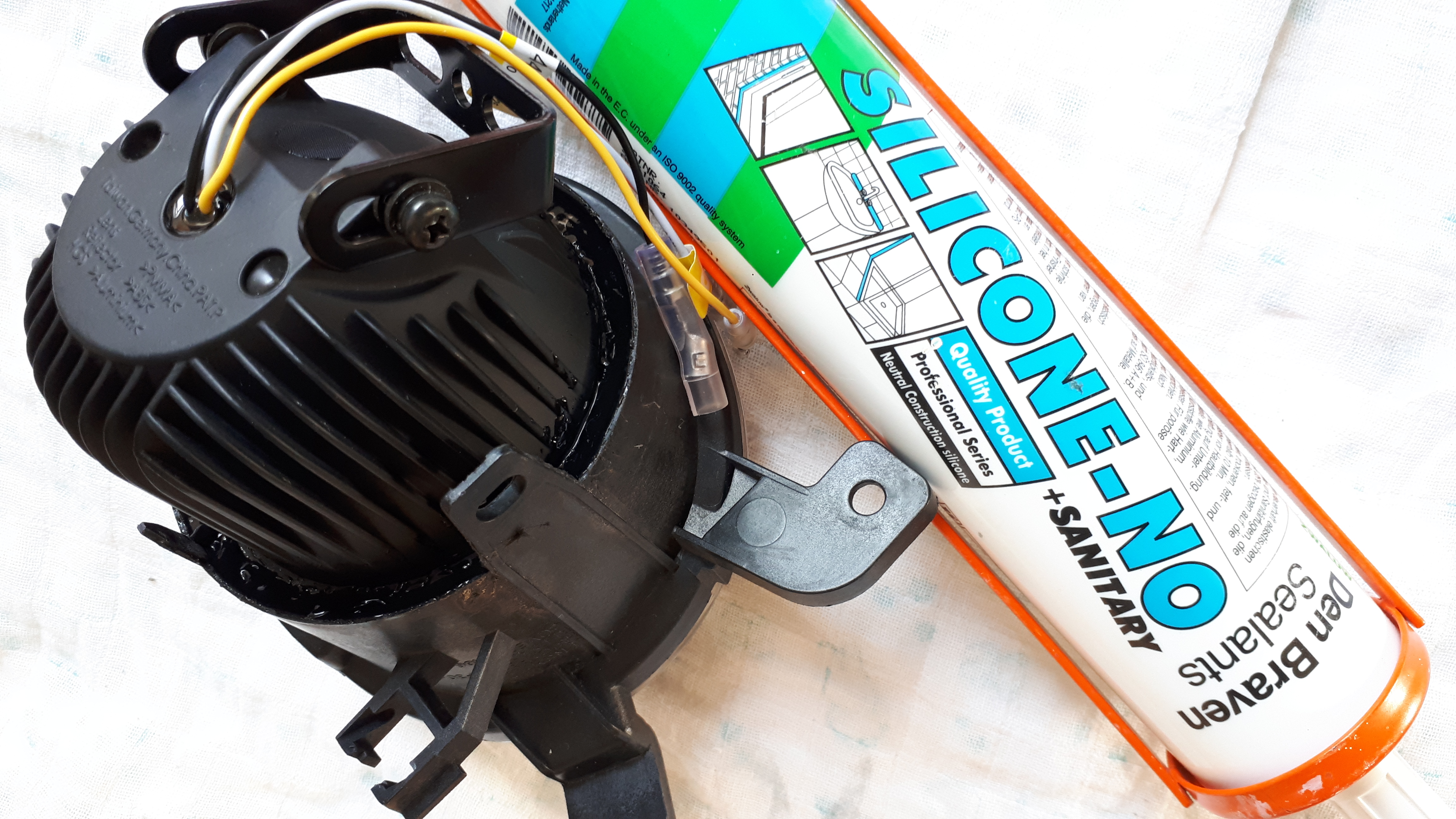

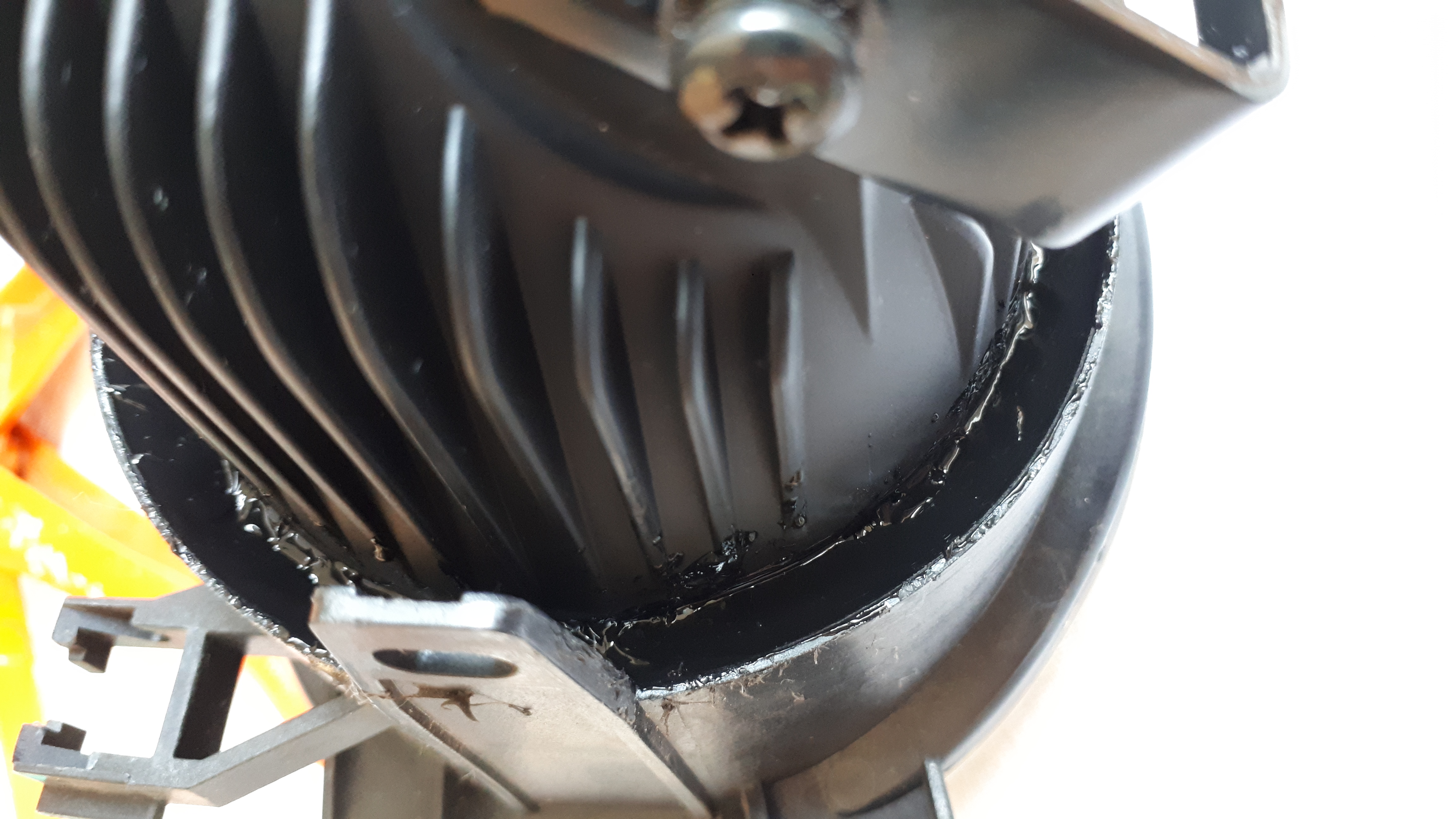

Modificatie I - Condens in de lampen opgelost
Naar aanleiding van veel vocht / water in de lampen:
1) Alle aan- -en afvoerpunten dichtgekit
2) Behuizing en DRL lamp goed verwarmd met föhn, daarna in elkaar gezet en direct rondom volledig afgekit met zwarte siliconenkit. Warme lucht koelt af, krimpt en trekt dan het geheel vacuüm. Daarna geen last meer gehad van vocht!
26. Behuizing gekit_1.jpg (3.3 MiB) 5153 keer bekeken
27. Behuizing gekit_2.jpg (2.68 MiB) 5153 keer bekeken

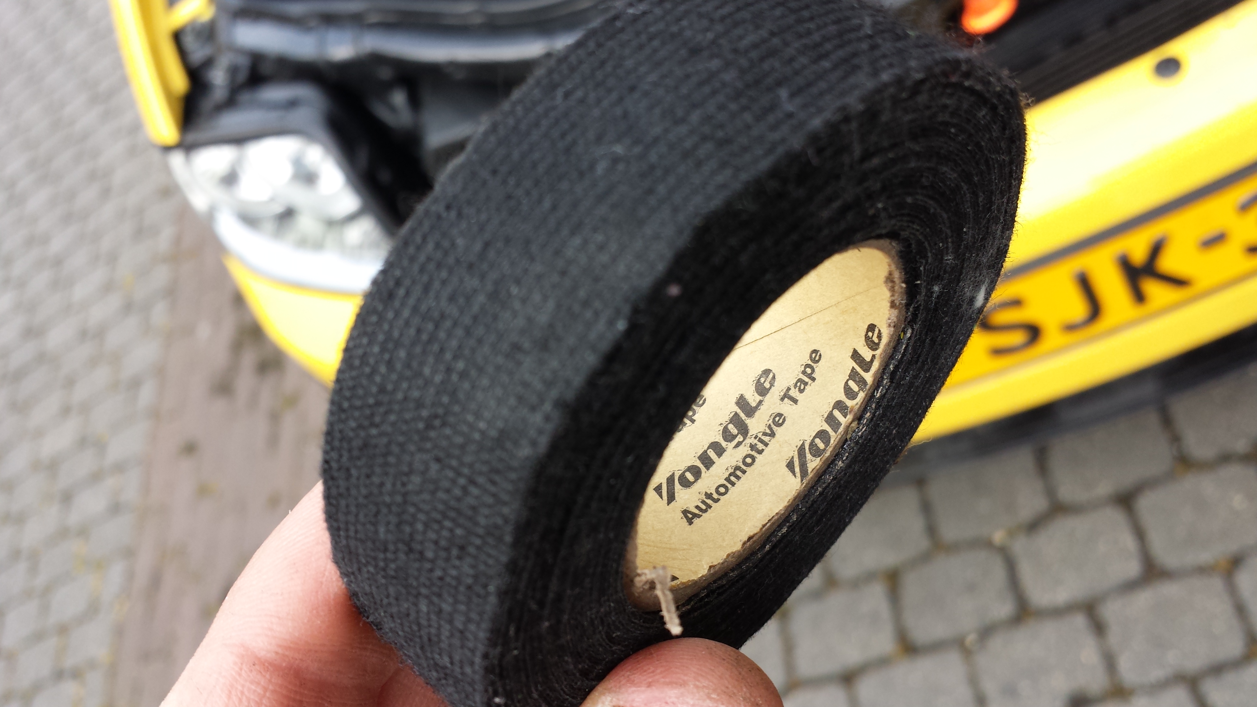

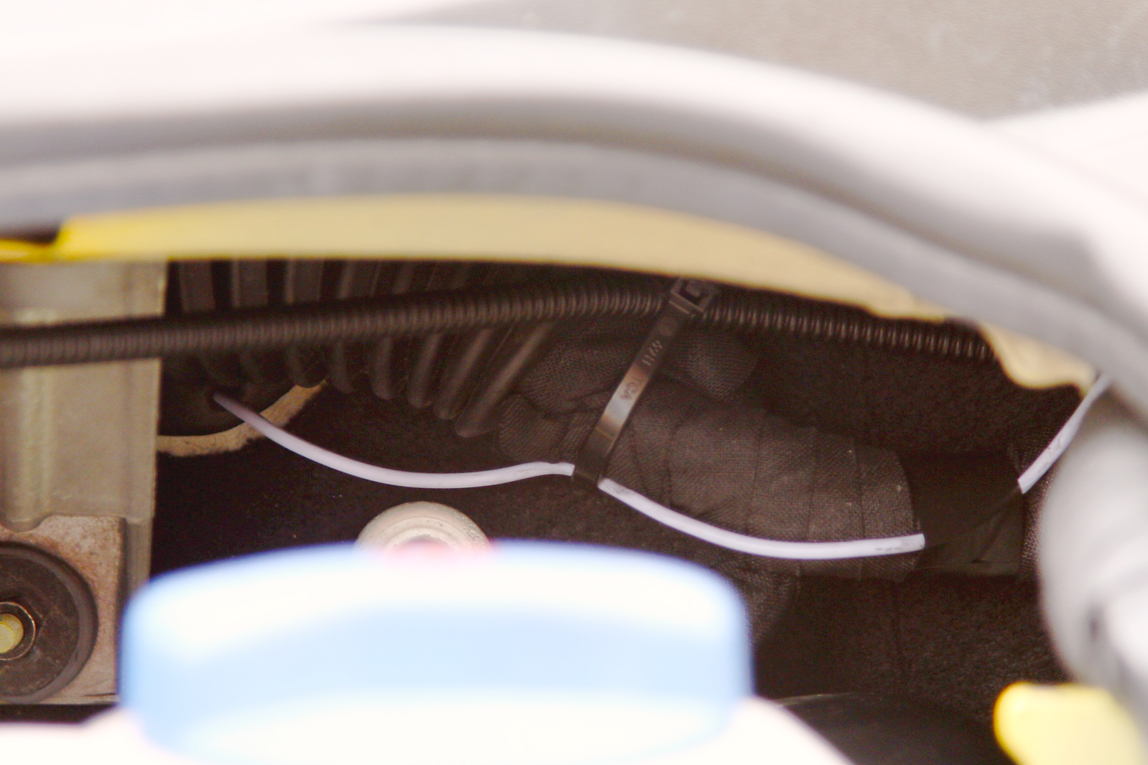

Modificatie II - Kabelboom volledig ingewikkeld met katoentape
Alhoewel de kabelboom uit het zicht ligt vond ik het vanuit esthetische overwegingen zaak om deze met katoentape in te wikkelen.
Klusje van niet meer dan 30 minuten en het ziet er direct een stuk beter uit:

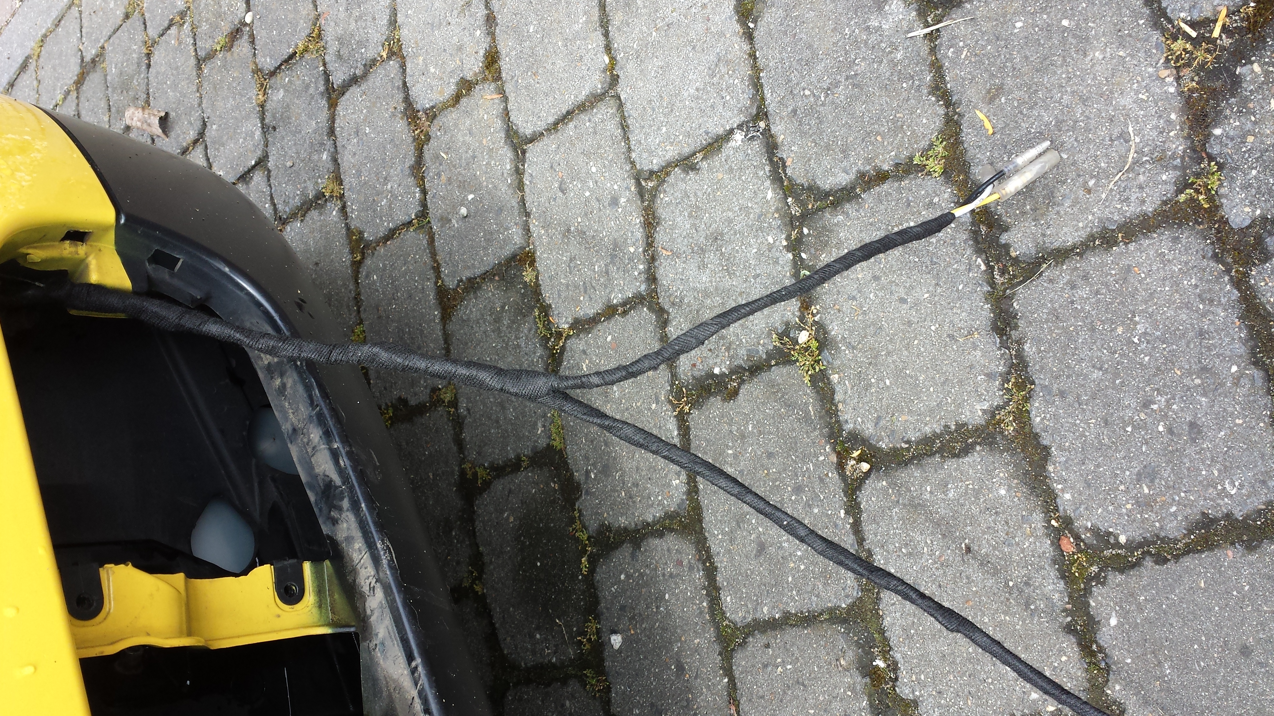

5. Kabelboom verbeterd_3.jpg (2.38 MiB) 5154 keer bekeken
5. Kabelboom verbeterd_4.jpg (5.61 MiB) 5154 keer bekeken
