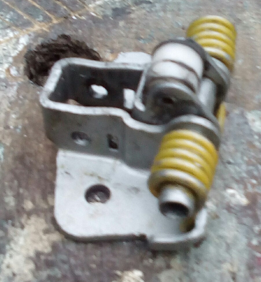

De veer kan blijven zitten, als je hem met grote zware schroevendraaier omhoog drukte.
Dat klemde wel maar als je met boor 4 de pen eruit tik is de rol te wisselen.

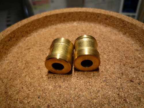

De pen van de dikkere long life rol zie je hier, deze 14½ mm dikke is meer als origineel en zal op
deze verende pen daardoor langer mee gaan.

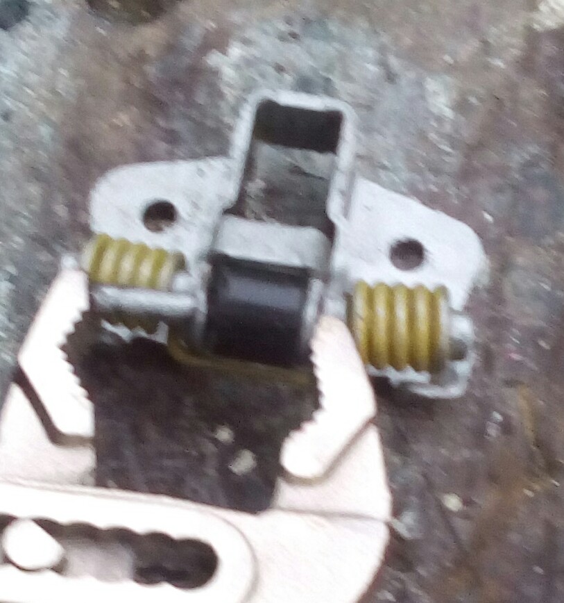

De pen kun je door stevig knijpen met waterpomp tang terug drukken na wisselen rollen.
De oude was wit, nu zwarte Delrin.

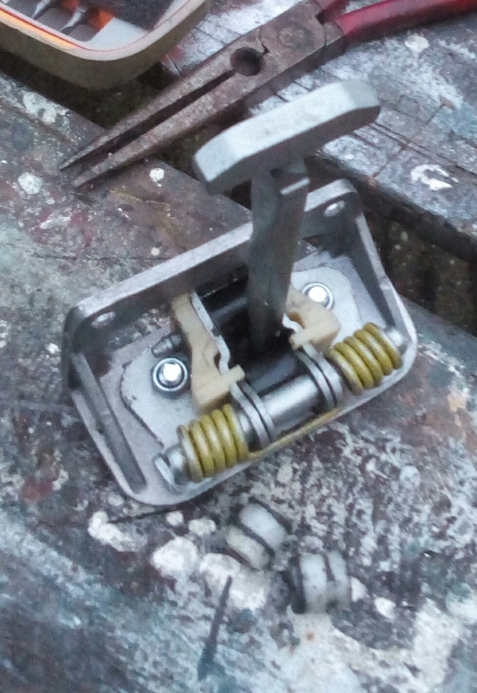

24 nov 2018, 19:29 0 x
Hier zie je gemonteerd, na de verende rol eerst de stang erin steken, en dan de laatste met Star-Lock ring voor loslopen.... en de zelf borgende moeren hier zichtbaar.
Ik lever nu inbus 4 boutjes en iets kortere en zo ziet dat er uit als je klaar bent voor weer monteren.
Op de foto nog zonder de Star-Lock borg ring waardoor je de groef kunt zien waar deze in komt.
Onbeschadigd verwijderen is een ramp dus geef ik er gelijk een nieuwe bij.

Maar een Blind Kllink Nagel 6mm mag natuurlijk ook, mits die in voorraad is.
Maar ook het degelijke messing is dus niet levenslang volgens Papa Hans.
