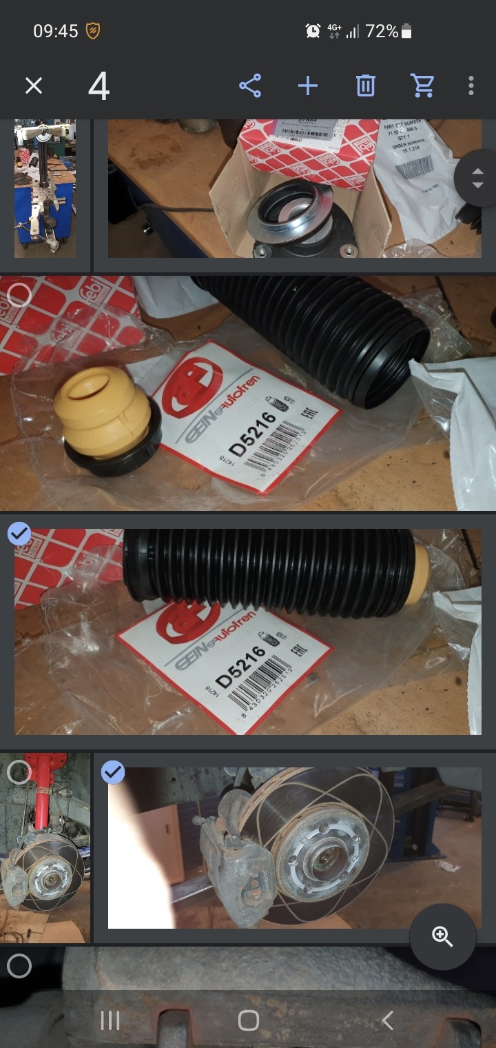

Op 1 of andere manier lukt via in mijn gsm bericht ervoor de foto niet toe te voegen dan masr zo.
Kijk de Ate powerdisken schijven nog ok (zie de groeven nog als indicator dienen ,weg is op schijf te dun ) vanaf rond 225K km..gemonteerd waren blokken keramisch materiaal ook nog dik zijn ,velgen en wat onder scherm zit dus de klauwen..blijven hiervan ook schoner.
