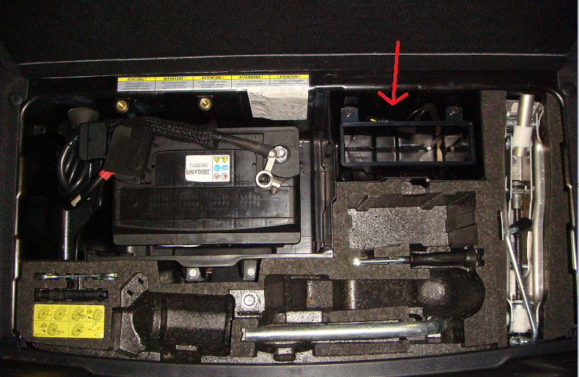

Met het risico om off-topic te gaan, er zit in sommigen A2's een "diversity" antenneversterker in de kofferbak. Deze was bij mij kapot en verantwoordelijk voor de slechte ontvangst, maar wel slechts een klusje van 5 minuten om te vervangen.
A2 diversity.png (1.05 MiB) 3272 keer bekeken

Ik heb alarm in m'n A2; dan zit ie in de achterklep.
