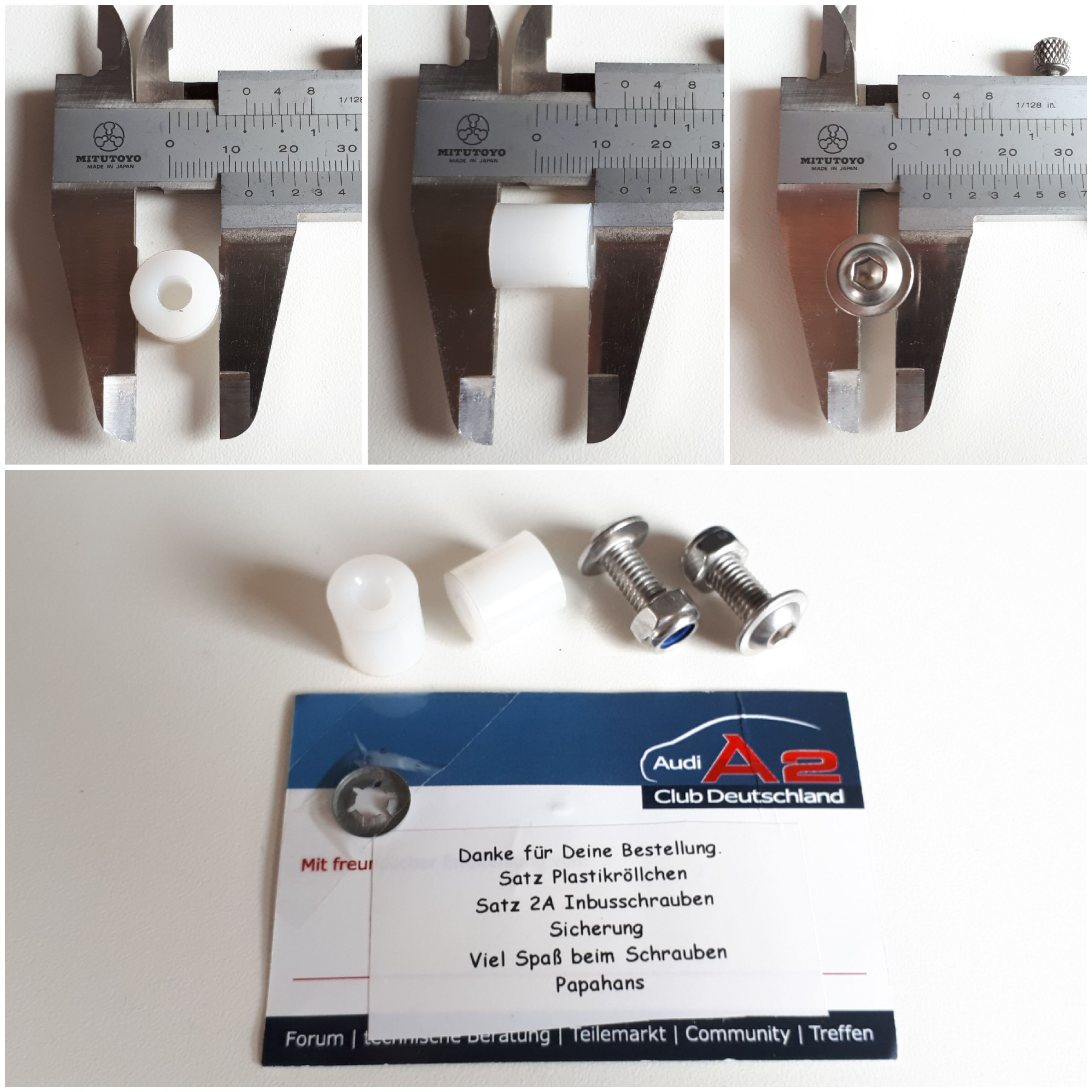

Zijn de maten van deze busjes ook bekend?
Het lijkt erop dat ze van hdpe of ldpe zijn gemaakt.
Ik heb nog een zooi HMPE (veel slijtvaster) liggen en beschikking tot een draaibank.
Zou het een uitdaging vinden om een paar setjes zelf te maken
10 sep 2018, 10:29 0 x
Bij deze ;)
Afmetingen reparatiekit
10 sep 2018, 10:35 0 x
remco.elzinga schreef:
10 sep 2018, 09:35
De sleten heeft alleen maar een deukje, randen zijn altijd op maat.
Wel leuk als we hier dit materiaal kunnen halen, boutjes kun je bij ijzerhandel of bouwmarkt zoeken....
Wel moet het op 1/10 mm nauwkeurig... maar dat zal wel lukken.
Ik ga nu naar versleten zoeken.

Bedankt voor de maten :) een passing op 1:100 ste is ook geen probleem.
Wordt voor mij wel een lange termijn projectje, pak ik eens bij wanneer de draaibank al vies is
